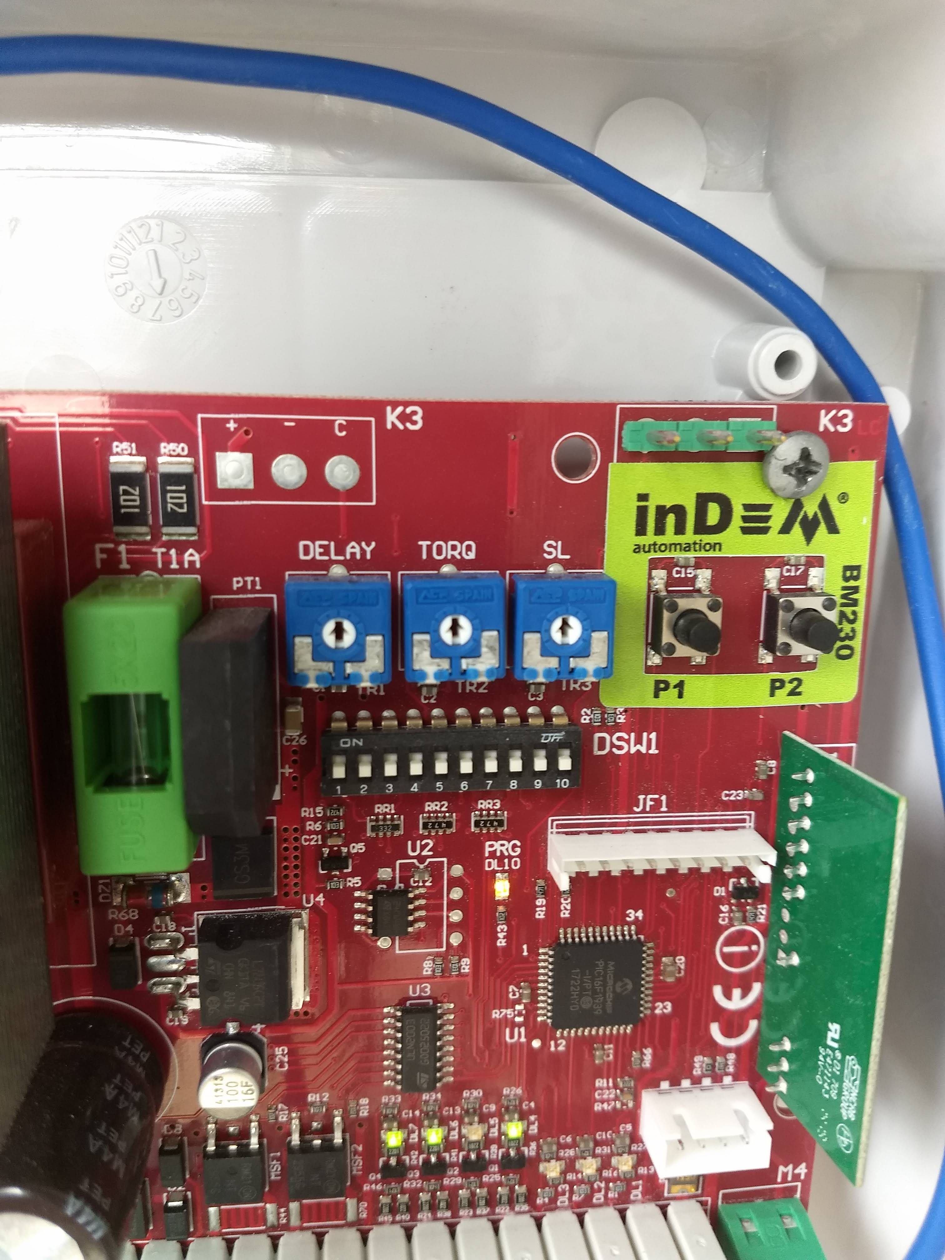

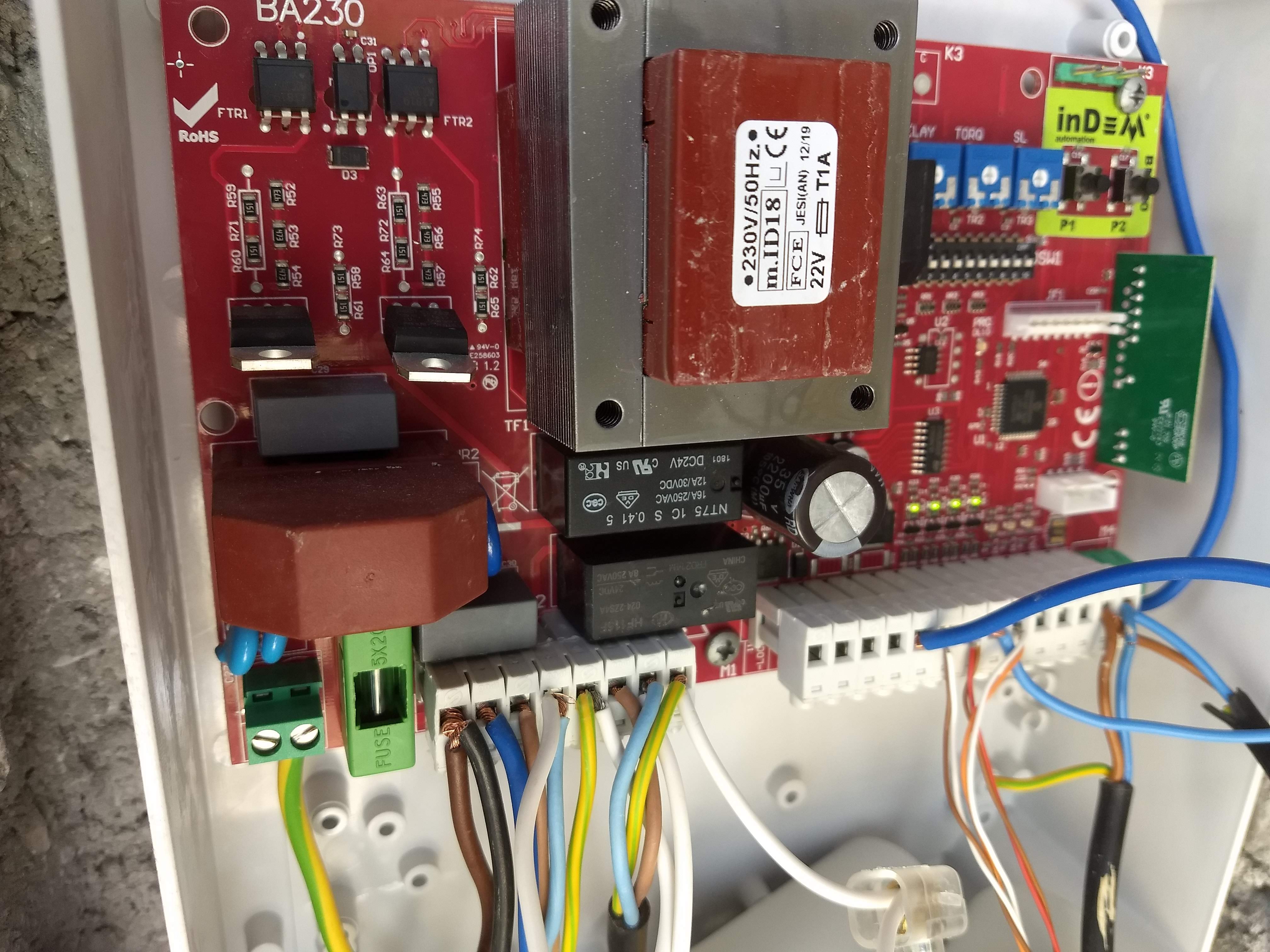

Centralina Indem bm230
Buongiorno,
ho un problema a capire il funzionamento di una centralina Indem bm230 per cancello a due ante battenti.
Ho collegato la fotocellula e messo a comune gli stop mancanti (dal 16 al 19 con l'esclusione del 18 che è la fotocellula).
I 4 led verdi si accendono. Tutti gli switch sono a off.
Nei test preliminari a cui si accede tenendo premuti p1 e p2 contemporaneamente (e poi usando alternativamente P1 e P2 per far andare l'uno o l'altro) i due motori si muovono solo in chiusura (se inverto i cavi si muovono solo in apertura).
Se premo ancora per invertire il senso di marcia sento scattare qualcosa ma i motori rimangono fermi.
In entrambi i casi (sia che si muova che no) si sente un leggero fruscio venire dalla scheda.
Questo comportamento è normale o c'è qualcosa che non va?
Modificato: da Tony Cooper
più dettagli e foto
Risolto!
Avevo messo i condensatori sul neutro e non sul chiudi.
