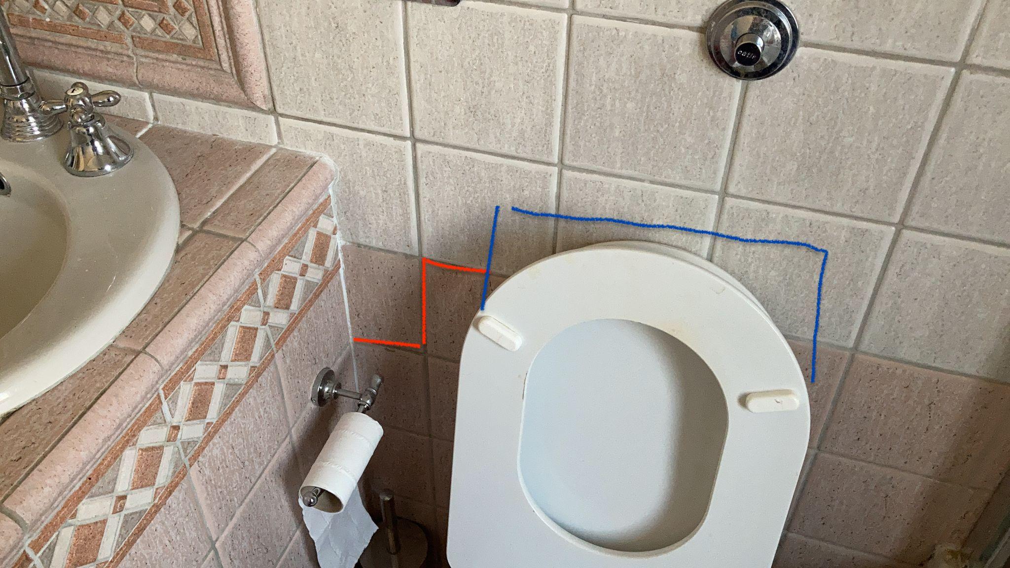

frank8282 Inserita: 11 luglio 2021 Autore Segnala Inserita: 11 luglio 2021 (modificato) purtroppo ne ho già chiamati tre e quello di ieri è rimasto basito: in 35 anni di lavoro, non aveva mai visto niente di simile! voleva già montarmi una cassetta a zaino poco sopra il wc ma ho rifiutato. Mercoledì torna con un collega per capire cosa si può fare e volendo anche sostituire la vasca con la doccia, cercherò di ottenere un prezzaccio... ormai sono in balia delle onde e non so + cosa posso fare: le ho provate tutte e mi stupisco che i vecchi locatari permettessero una continua fuoriuscita e conseguente spreco di acqua. Modificato: 11 luglio 2021 da frank8282
Stefano Dalmo Inserita: 11 luglio 2021 Segnala Inserita: 11 luglio 2021 Ma in tutto questo hanno visto se il foro grande e o i fori che immettono acqua nel wc sono sturati ? Altrimenti ai voglia di buttare acqua , se non ha da dove uscire . Anche se non la posti m prendi il telefono o uno specchio e guarda sotto il bordo interno della tazza , vedi in che condizioni sono i fori .
frank8282 Inserita: 12 luglio 2021 Autore Segnala Inserita: 12 luglio 2021 Grazie Stefano, i fori erano messi malaccio ma sono riuscito a pulirli e togliere il calcare… tutto il wc non era in buone condizioni ma momentaneamente L ho salvato. Oggi i proprietari mi hanno detto che loro avevano pensato di mettere una zaino slim proprio sopra il wc e che lo scarico con loro ha sempre perso… mercoledì che torna idraulico chiederò lui qual è soluzione migliore: se provare ad aggiustare quella che c è o sostituire quella interna già esistente con una nuova esterna o mettere questa slim… consigli? Pareri?
teo kojak Inserita: 15 luglio 2021 Segnala Inserita: 15 luglio 2021 (modificato) Il 12/7/2021 alle 19:04 , frank8282 ha scritto: Grazie Stefano, i fori erano messi malaccio ma sono riuscito a pulirli e togliere il calcare… tutto il wc non era in buone condizioni ma momentaneamente L ho salvato. Oggi i proprietari mi hanno detto che loro avevano pensato di mettere una zaino slim proprio sopra il wc e che lo scarico con loro ha sempre perso… mercoledì che torna idraulico chiederò lui qual è soluzione migliore: se provare ad aggiustare quella che c è o sostituire quella interna già esistente con una nuova esterna o mettere questa slim… consigli? Pareri? Un film dell' orrore... Il bagno sembra nuovo come se lo avessero rifatto e lasciato quel sistema vecchio e mal posizionato li' dove non dovrebbe stare dove e' difficile fare manutenzione e forse e' da eliminare . Poi affittano la casa e mollano il problema al nuovo arrivato... Poco pratici... Modificato: 15 luglio 2021 da teo kojak
teo kojak Inserita: 15 luglio 2021 Segnala Inserita: 15 luglio 2021 (modificato) Il 11/7/2021 alle 00:54 , frank8282 ha scritto: Voi non la vedrete ma la cassetta c è e si vede… dopo diverse prove tra cui tirarla fuori ho capito che è cassetta che non si vede da 30 anni e metterci mani, è solo energia e soldi sprecati… visto che è lassù, sono presto spiegati la poca potenza e il calcare… ora sto pensando di chiuderla e mettere cassetta interna… qualche consiglio a tal proposito!? Mi occupo di cinema e non sono un politico ma grazie, grazie x le preziose informazioni e gentile attenzione Io di porcherie ne ho viste ma questa...e' da premio Nobel . Modificato: 15 luglio 2021 da teo kojak
frank8282 Inserita: 16 luglio 2021 Autore Segnala Inserita: 16 luglio 2021 E sono pure sfortunato perché idraulico non torna e tocca chiamarne uno nuovo.. quasi tre settimane senza scarico… a questo punto chiedo consiglio… cosa conviene fare?! Dove devo posizionare questa nuova?!
teo kojak Inserita: 16 luglio 2021 Segnala Inserita: 16 luglio 2021 7 ore fa, frank8282 ha scritto: E sono pure sfortunato perché idraulico non torna e tocca chiamarne uno nuovo.. quasi tre settimane senza scarico… a questo punto chiedo consiglio… cosa conviene fare?! Dove devo posizionare questa nuova?! Trova un' altra casa. Non e' una battuta. Cioe' tu prendi una casa in affitto e trovi un problema che era gia' li' . E devi risolverlo tu? E dove sta scritto?
frank8282 Inserita: 17 luglio 2021 Autore Segnala Inserita: 17 luglio 2021 non posso, l'ho comprata...:)
teo kojak Inserita: 21 luglio 2021 Segnala Inserita: 21 luglio 2021 Il 17/7/2021 alle 10:17 , frank8282 ha scritto: non posso, l'ho comprata...:) Ah.... Ma com'e' la situazione sopra la tazza. Quanto e' alto il soffitto? Suppongo che l' accrocco fosse li' per soffitti bassi che non hanno consentito di mettere un catis. Cosi' sembrava dalle foto. Senno' uno zainetto sopra la tazza,quanto spazio c'e'? E dove prendi l' acqua di carico? Quell' accrocco e' scomodo in manutenzione . Ipotizza di eliminarlo. Ipotesi eh...
frank8282 Inserita: 24 luglio 2021 Autore Segnala Inserita: 24 luglio 2021 Il Soffitto sopra la tazza sarà alto almeno 2 metri, c è tutta la muratura e poi il normale muro… uno zainetto sopra la tazza è quello che pensavo di fare… l acqua la prenderei dal carico della lavatrice… rimetto foto… il rubinetto della lavatrice è accanto alla lavatrice nell chiuso dall anta del rubinetto… che devo inventarmi?
robertice Inserita: 24 luglio 2021 Segnala Inserita: 24 luglio 2021 Cassetta a zaino, l'acqua la fai fare di rame cromato ripreso dal rubinetto lavatrice ed esce con un foro preciso dalle mattonelle
frank8282 Inserita: 24 luglio 2021 Autore Segnala Inserita: 24 luglio 2021 Quindi, non devo rompere muratura? Che costi ca? Secondo te posso farlo io?! non capisco quell acqua di rame cromato…0
robertice Inserita: 2 agosto 2021 Segnala Inserita: 2 agosto 2021 Il 24/7/2021 alle 22:48 , frank8282 ha scritto: Quindi, non devo rompere muratura? No, basta un foro da 12mm Il 24/7/2021 alle 22:48 , frank8282 ha scritto: Che costi ca? I costi possono essere differenti a seconda del tipo di cassetta, comunque nulla di esorbitante Il 24/7/2021 alle 22:48 , frank8282 ha scritto: posso farlo io? Anche se sei pratico non credo Il 24/7/2021 alle 22:48 , frank8282 ha scritto: non capisco quell acqua di rame cromato Per fare una cosa gradevole nel collegare la cassetta si può usare un tubo di rame cromato da 10 che si vende in rotolo da 5 metri (tagli quello che serve) e un professionista può sagomarlo con piegatubi e fare un lavoro perfetto
frank8282 Inserita: 22 settembre 2021 Autore Segnala Inserita: 22 settembre 2021 È venuto idraulico e sostiene che la cosa più pratica sia mettere cassetta a zaino… però mi ha chiesto 200 e … è onesto come prezzo?!
robertice Inserita: 22 settembre 2021 Segnala Inserita: 22 settembre 2021 Riprendendo l'acqua da sotto il lavabo...Si
frank8282 Inserita: 22 settembre 2021 Autore Segnala Inserita: 22 settembre 2021 Allora procedo… esteticamente sarà tanto brutta? Amico consigliava di dirgli di mettere un tubo multistrato piuttosto che un flessibile… altri consigli?
robertice Inserita: 22 settembre 2021 Segnala Inserita: 22 settembre 2021 Il 2/8/2021 alle 21:22 , robertice ha scritto: Per fare una cosa gradevole nel collegare la cassetta si può usare un tubo di rame cromato da 10 Il flessibile mai
frank8282 Inserita: 24 settembre 2021 Autore Segnala Inserita: 24 settembre 2021 oggi mi ha chiamato poichè voleva fare il lavoro utilizzando il flessibile e mettendolo a vista... ho chiesto per tubo multistrato e ha sparato che è un prezzo + alto e un lavoro + invasivo... da quanto ho capito, la faccenda è + o - semplice... si stacca l'acqua, si stacca il wc, si collega cassetta nuova al wc, si fa partire multistrato da sotto al lavandino alla cassetta zaino bucando il muro con punta da 12 mm...comunque non voglio un lavoro sufficiente....
frank8282 Inserita: 27 settembre 2021 Autore Segnala Inserita: 27 settembre 2021 oggi ne è passato uno + serio.. per 200 e, metterebbe esterna piccola in linea con la muratura o poco sopra in modo da non renderla troppo visibile... userebbe tubo multistrato facendolo partire da sotto la greca (percorso rosso) e poi il blu sarebbe la cassetta... i problemi a questo punto sarebbero due: il pulsante di scarico da coprire e il porta carta igienica, forse da spostare... è la soluzione migliore?
miciobicio Inserita: 27 settembre 2021 Segnala Inserita: 27 settembre 2021 Ma non capisco perché non ti mettono la cannetta di rame cromato come ti ha consigliato Robertice. Meno invasiva perché di diametro più piccolo e più elegante del multistrato. ne va talmente poca che la differenza di prezzo è irrisoria.
robertice Inserita: 27 settembre 2021 Segnala Inserita: 27 settembre 2021 Era il primo luglio quando dicevi che non ti scaricava, dopo molte risposte dal forum e diversi professionisti passati a casa tua ancora non si riesce ad installare una nuova cassetta.... Dalle foto non c'è molta prospettiva ma sembra che non ci sia molto spazio tra la tavoletta dritta e la parete quindi la cassetta(segno blu) dovrebbe salire oltre così copre anche l'incasso del pulsante. Su come fare in modo elegante il carico della cassetta ho già detto la mia e non occorre spostare il porta rotolo ▫️
Stefano Dalmo Inserita: 27 settembre 2021 Segnala Inserita: 27 settembre 2021 Ma sarà il tubo di raccordo tra muro e wc troppo lungo e va ad ostacolare l'entrata nel wc ! È mai possibile che non si possa verificare se è il tragitto o il wc a creare il problema ? Poi magari si mette lo zaino e il problema sta ancora li . Non è possibile smontare il canotto e vedere come scarica ? Magari infilando un tubo flessibile nel foro a muro , in modo da dirigere il flusso in un secchio ?
frank8282 Inserita: 28 settembre 2021 Autore Segnala Inserita: 28 settembre 2021 ciao a tutti e grazie per la collaborazione. Oggi idraulico serio a mia richiesta su cannetta di rame e misure cassetta risponde così: " il rischio della cannetta di rame (che non è cromato) è che faccia condensa, cosa che con il multistrato non succede…la cassetta ha due pulsanti ed è larga circa 45 cm e ha uno spessore minore di 15 cm…settimana prossima si può fare l’intervento". ha ragione lui? vado quindi, ahimè, di multistrato?
roberto206 Inserita: 19 gennaio Segnala Inserita: 19 gennaio Scusate ho lo stesso problema di @Frank8282. Sì e' poi risolta la questione?
Ivan Botta Inserita: 19 gennaio Segnala Inserita: 19 gennaio Roberto, ti sei accodato ad una discussione di tre anni fa, non è consentito dal regolamento accettato in fase di iscrizione al forum, oltre a creare inutile confusione. Questa discussione la chiudiamo, se serve aprine pure una nuova, grazie. 😉 ***DISCUSSIONE CHIUSA***
