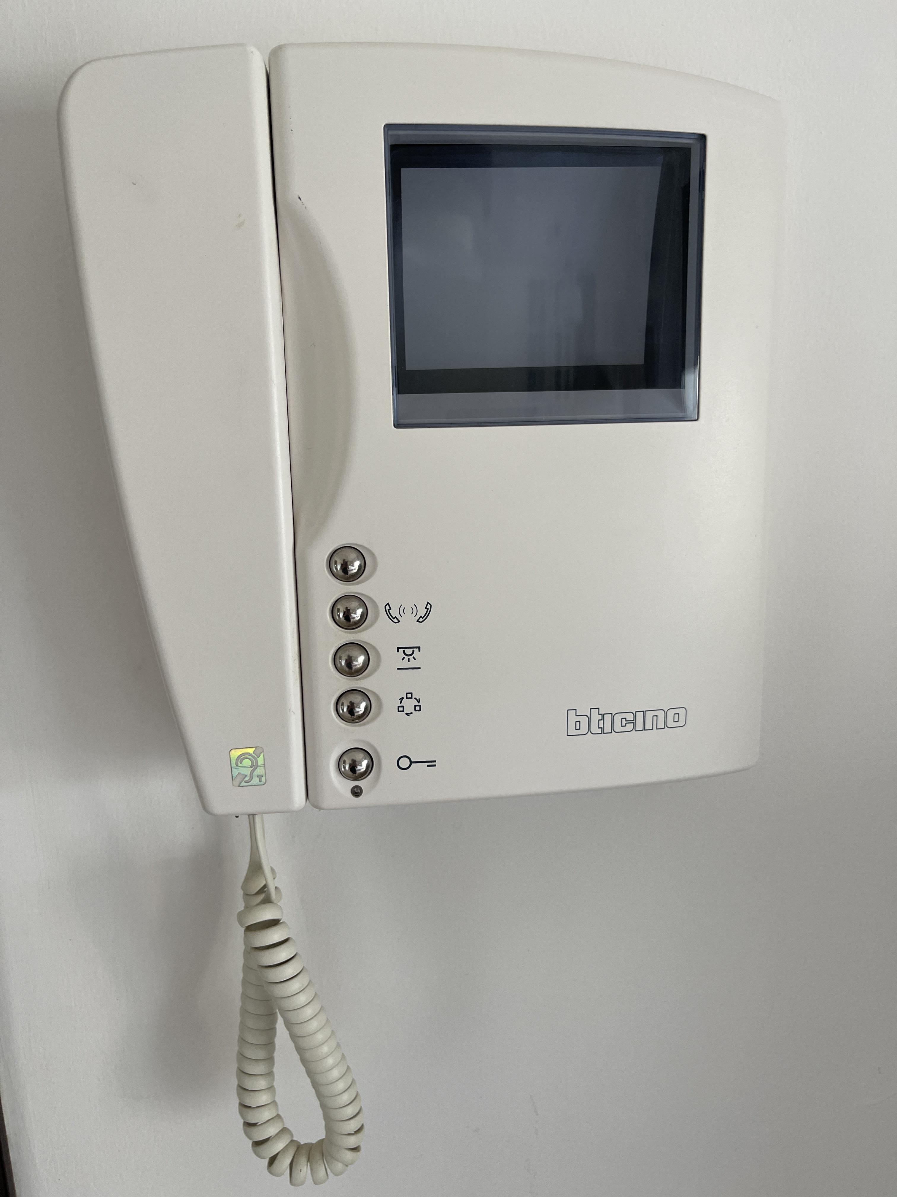

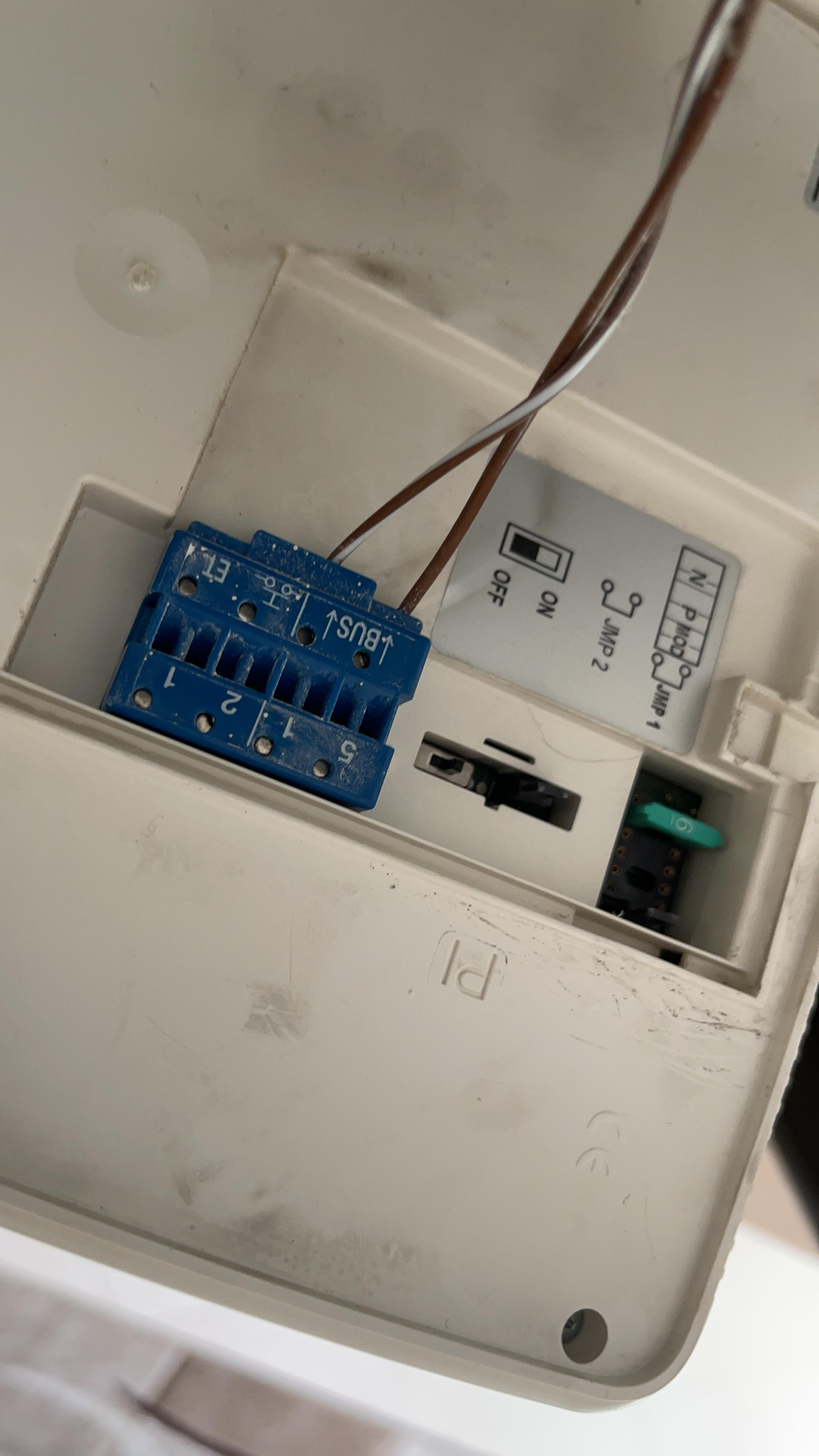

test342
Buonasera a tutti,
ho un problema con il videocitofono BTicino un po’ vecchiotto (purtroppo non so il modello).
Quando parte la chiamata dall’unitá esterna presente all’ingresso del condominio L’Unità interna non suona. Funziona tutto correttamente, dall’immagine, alla voce e ai pulsanti. L’unico problema è che non suona.
Qualcuno sa aiutarmi?
Maurizio Colombi
Riesci a sentire la voce che proviene dall'esterno?
Dovrebbe esserci una rotella trasparente che regola il volume della chiamata, controlla che non sia ruotata nel campo rosso. È una soluzione banale, ma a volte può succedere.
