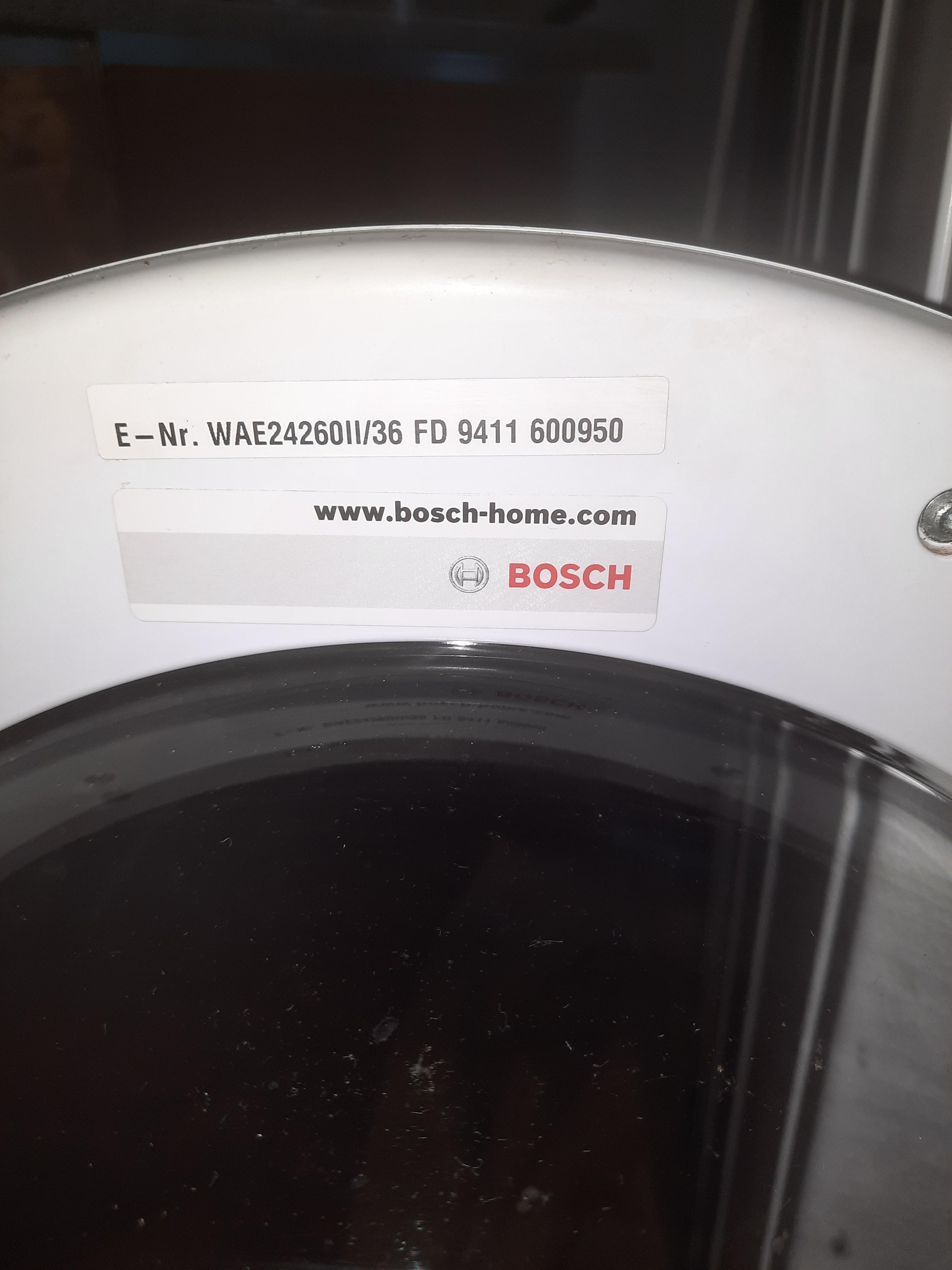

Mirco112 Inserito: 3 luglio 2021 Segnala Inserito: 3 luglio 2021 Salve tutti. Lavatrice bosch vario perfect errore 03 non scompare,ho provato tutti modi da cancelare.Helppppp!@! Grazie
UABC80 Inserita: 3 luglio 2021 Segnala Inserita: 3 luglio 2021 Spiega bene cos'hai combinato, perché cercare di resettare l'errore senza aver risolto la causa non funziona 😉
michpao Inserita: 3 luglio 2021 Segnala Inserita: 3 luglio 2021 Indica anche il modello preciso (codice alfanumerico)
Mirco112 Inserita: 3 luglio 2021 Autore Segnala Inserita: 3 luglio 2021 4 ore fa, UABC80 ha scritto: Spiega bene cos'hai combinato, perché cercare di resettare l'errore senza aver risolto la causa non funziona 😉 Non ho fatto nulla 31 minuti fa, michpao ha scritto: Indica anche il modello preciso (codice alfanumerico)
michpao Inserita: 4 luglio 2021 Segnala Inserita: 4 luglio 2021 Hai scritto che Il 3/7/2021 alle 03:12 , Mirco112 ha scritto: ... bosch vario perfect errore 03 non scompare Sul manuale istruzioni che ti hanno fornito c’è E3: E3 ■ Chiudere correttamente l'oblò di carico; evitare che la biancheria si impigli. Se invece compare questo: "nr0" (simbolo Chiave) Sicurezza bambino attivata
