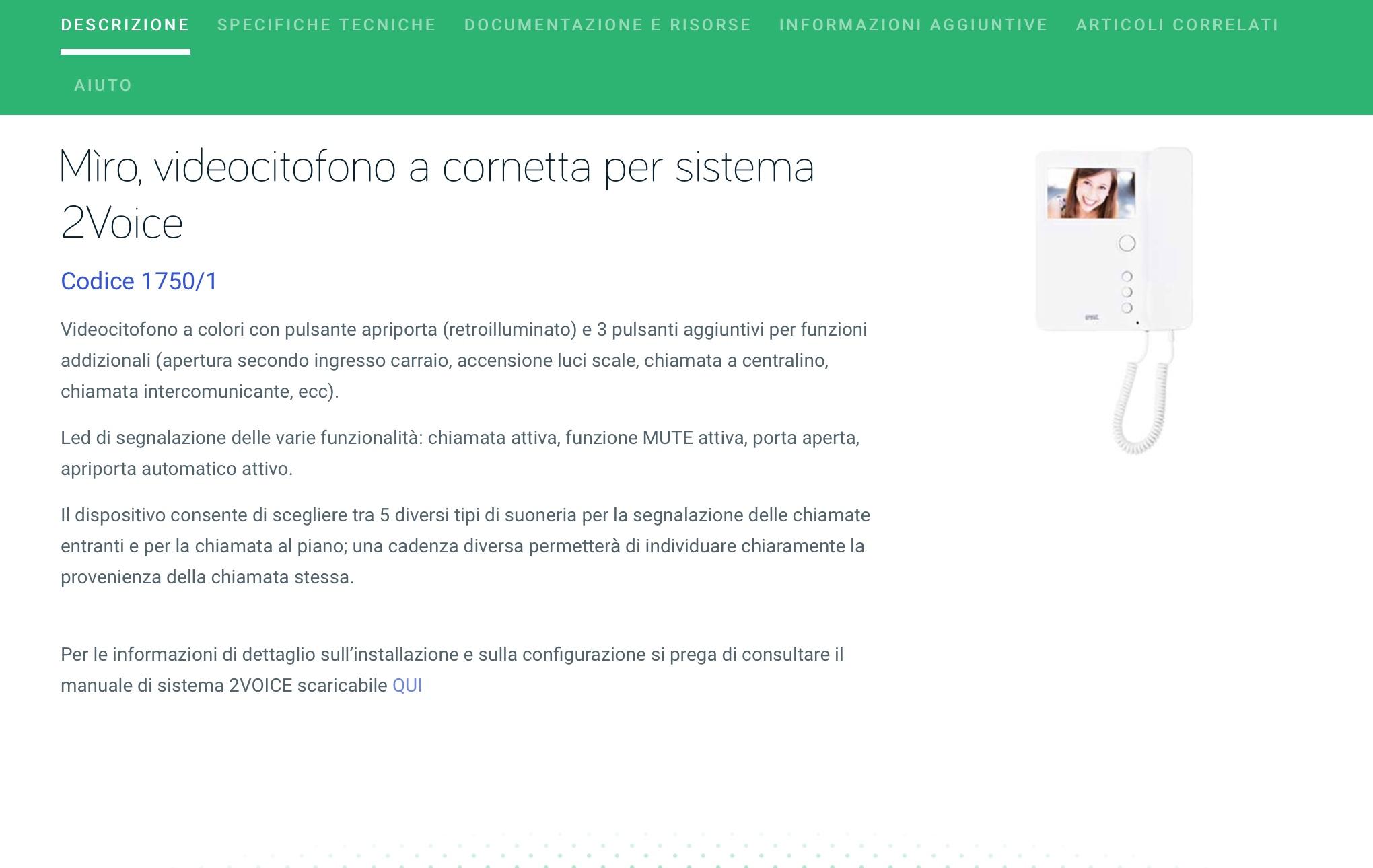

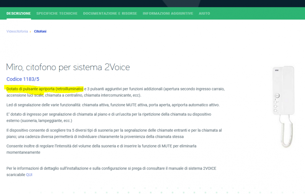

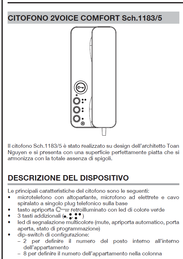

Buongiorno a tutti,
Ho da poco acquistato un sistema 2voice composto da:
- Kit base 1783/704
- 1083/55 DISTRIBUTORE 4 UTENZE
- 1083/17 - Modulo Espansione 16 Utenti
- 1 videocitofono miro 1750/1
- 3 citofoni interni 1183/5
Prima di installarlo definitivamente, ho preferito preassemblarlo e codificare preliminarmente  tutti gli apparati.
Tutto sembra funzionare ma ho qualche dubbio in merito ai citofoni 1183/5.
Sul libretto è indicato che il tasto apriporta è retroilluminato ma così non risulta nei tre apparecchi 1183/5 a differenza invece del videocitofono 1750/1 il quale funziona perfettamente.
Ringrazio anticipatamente chi avesse la gentilezza e il tempo per aiutarmi a capire.
Grazie per la disponibilità.
Simone
Roberto Garoscio
Ne citofoni il tasto non è illuminato.
Dove hai letto che lo è?
Grazie intanto per la gentile risposta che ha confermato il mio dubbio.
Da una parte mi rincuora, dall'altra me ne dispiace, perchè da qualsiasi parte è indicato il contrario.
Vedasi per esempio il libretto scaricabile dal sito urmet.
Anche dall'assistenza Urmet mi è stato risposto che si attiva in caso di chiamata.... mah...
18 ore fa, Roberto Garoscio ha scritto:
Ne citofoni il tasto non è illuminato.
Dove hai letto che lo è?
Grazie intanto per la gentile risposta che ha confermato il mio dubbio.
Da una parte mi rincuora, dall'altra me ne dispiace, perchè da qualsiasi parte è indicato il contrario.
Vedasi per esempio il libretto scaricabile dal sito urmet.
Anche dall'assistenza Urmet mi è stato risposto che si attiva in caso di chiamata.... mah...
Roberto Garoscio
Dove hai preso questa foto?
Qui non lo dice.  Io non ho mai visto illuminarsi il tasto sui citofoni, cosa che avviene sui monitor.
Domani comunque controllo su una cornetta.
11 ore fa, Roberto Garoscio ha scritto:
Dove hai preso questa foto?
Qui non lo dice.  Io non ho mai visto illuminarsi il tasto sui citofoni, cosa che avviene sui monitor.
Domani comunque controllo su una cornetta.
Dal manuale tecnico scaricato direttamente dal sito Urmet.
Sul sito si trova anche la seguente descrizione e comunque anche via mail confermano che il tasto è retroilluminato.
Ho provato a fare anche la prova del "9" mettendo una luce dietro al tasto ma ovviamente non ha l'effetto retroilluminato così come sui videocitofoni.
L'unica cosa che non capisco è come mai anche il canale ufficiale Urmet continui a sostemnere il contrario.
Roberto Garoscio
Mi informo, ma sicuramente è un errore di chi ha trascritto il manuale e la descrizione prodotto sul portale.
Nella foto sotto vedi che la dicitura è identica al monitor che ha il tasto retroilluminato.
Hai visto che il tuo tasto è chiuso su tutta la superficie, inoltre noterai che il disegno della chiave è stampato e non un inserto trasparente come dovrebbe essere, il dubbio è chiarito.
