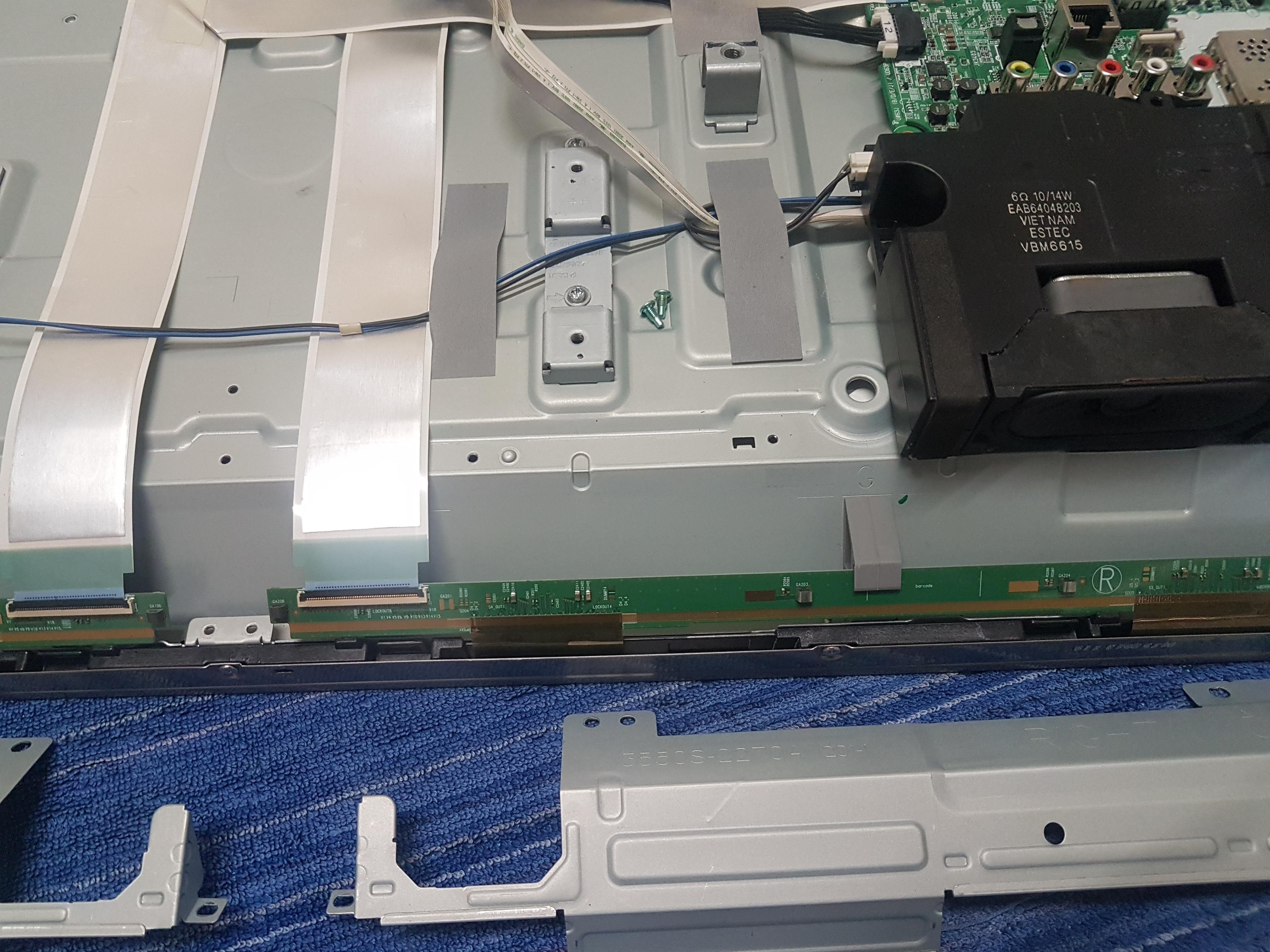

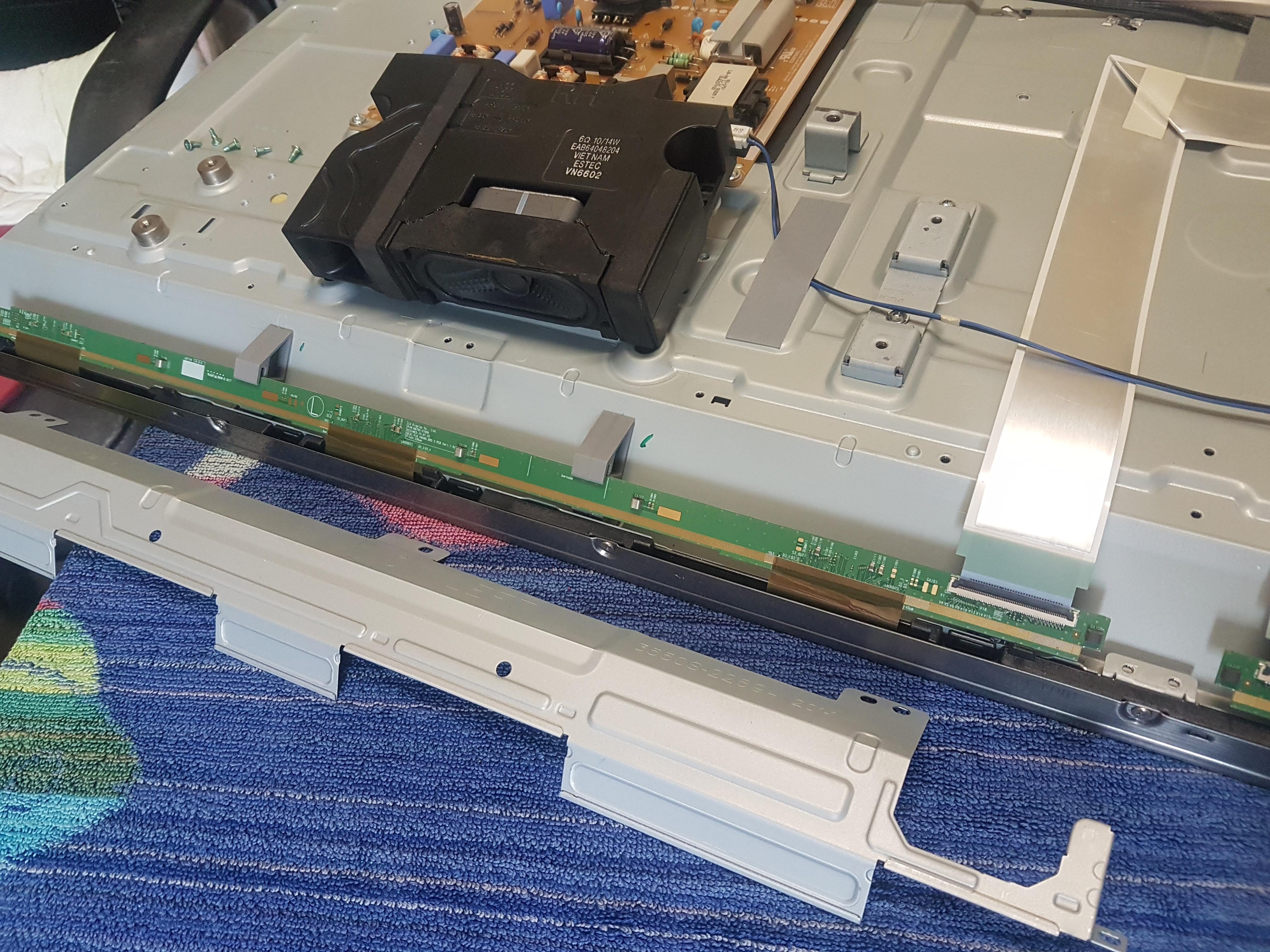

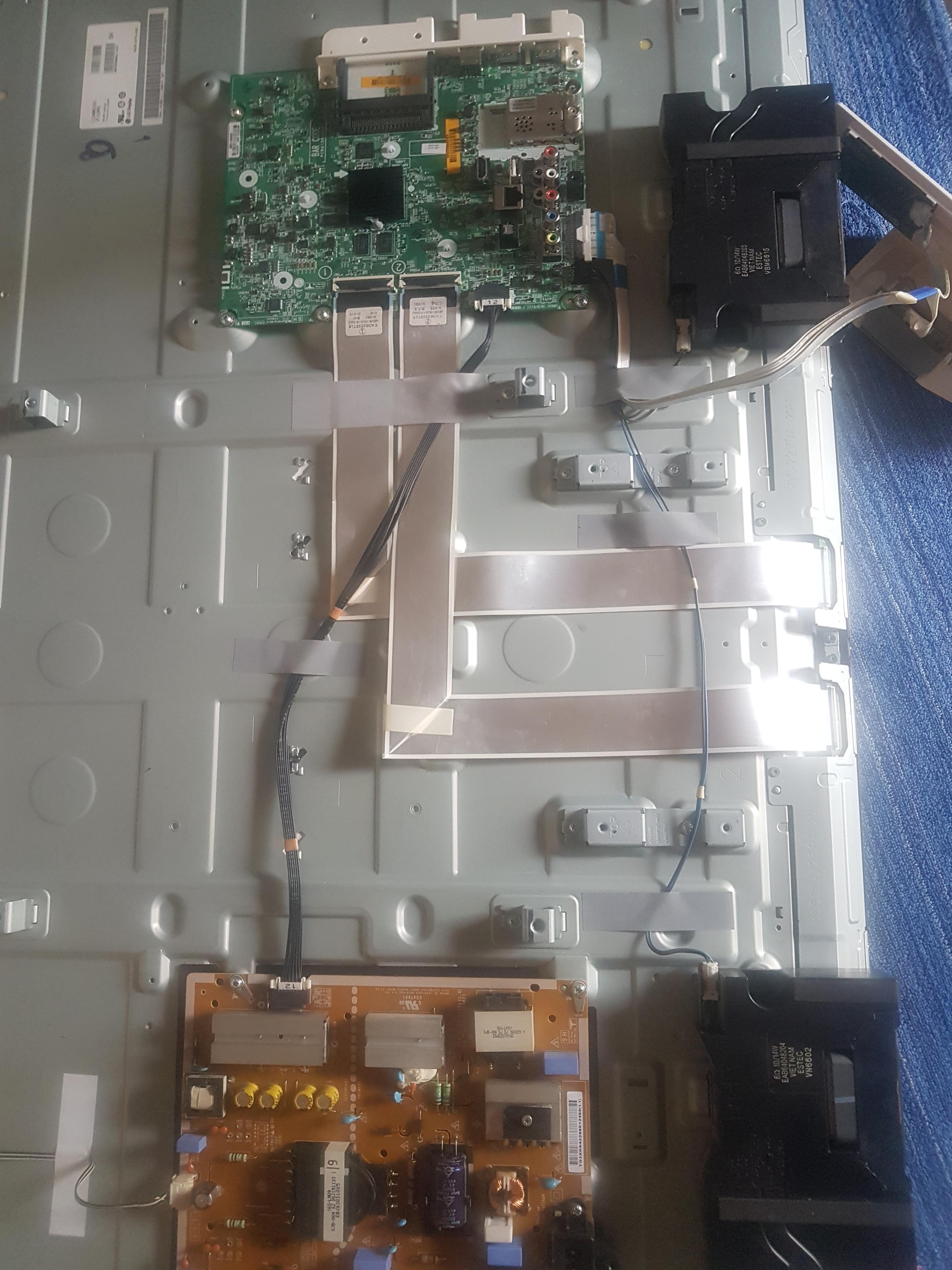

niccolo Inserito: 8 luglio 2021 Segnala Inserito: 8 luglio 2021 Un saluto a tutti, come dicevo devo cambiare la scheda Main, l'avrei trovata in Inghilterra (chiaramente usata ad un prezzo ragionevole). Ora mi chiedo, sarà compatibile con gli standard Italiani ? Basta riportarla alle impostazioni di fabbrica e reimpostare il tutto? La tv è un LG 49UH664V e la sceda sarebbe per un LG 49UH668V ma è siglata perfettamente come la mia EAX66804605(1.1) sempre che questa sia la sigla giusta. Fatemi sapere che ne pensate grazie. PS: il difetto e che fa righe orizzontali, vanno e vengono in continuazione, sono per il 95/98% dello schermo solo un pezzetto in alto rimane normale. Provato con aria calda ( saldature sui connettori) ma niente. Se avete consigli da dare sono ben accetti😛 grazie ancora.
Riccardo Ottaviucci Inserita: 8 luglio 2021 Segnala Inserita: 8 luglio 2021 6 ore fa, niccolo ha scritto: Ora mi chiedo, sarà compatibile con gli standard Italiani ? sicuramente sì,l'ho fatto anch'io altre volte. E' il difetto che mi lascia un po' perplesso riguardo la main
niccolo Inserita: 9 luglio 2021 Autore Segnala Inserita: 9 luglio 2021 Buongiorno Riccardo, perché non ti convince il difetto riguardo la main, sicuramente è più un difetto della t-com, ma su questa tv è integrata sulla main non ha una scheda a se. È per questo che credo sia lì il problema, altrimenti cos'altro devo controllare? Grazie.
Riccardo Ottaviucci Inserita: 9 luglio 2021 Segnala Inserita: 9 luglio 2021 se la t-con è sulla main allora non ho più perplessità,se invece è sul pannello,mi spiego male il fatto che non esca affatto video e l'audio sì. Comunque può benissimo essere la main,basta che il processore difetti nella sezione video ed ecco spiegato
niccolo Inserita: 9 luglio 2021 Autore Segnala Inserita: 9 luglio 2021 Ciao Riccardo, no penso di essermi spiegato male io. Non è che non si vede, quando si accende funziona bene poi comincia il difetto, si vede dopo qualche secondo fa le righe poi si vede fa le righe si vede e così via.
Riccardo Ottaviucci Inserita: 10 luglio 2021 Segnala Inserita: 10 luglio 2021 allora vai di spray freezer per individuare il componente termosensibile
niccolo Inserita: 20 luglio 2021 Autore Segnala Inserita: 20 luglio 2021 (modificato) Saluti a tutti. Ciao Riccardo, ho provato con spray ma niente. Mi sono convinto alla sostituzione della scheda ma por...... miseria tutto come prima. Ho pensato a qualche tensione sporca ma niente. Mah.. non so più cosa fare se fosse il pannello è da buttare. Vi posto foto e se riesco video del difetto se vi viene in mente qualcosa a voi fatemelo sapere, grazie. Il video è di dimensioni esagerate non lo accetta, come faccio a diminuirlo? Avevo letto da qualche parte ma non riesco a ritrovarlo. Modificato: 20 luglio 2021 da niccolo non riesco a postare immagini e video.
Riccardo Ottaviucci Inserita: 21 luglio 2021 Segnala Inserita: 21 luglio 2021 il video devi caricarlo su youtube e postare il link.La foto non c'è
niccolo Inserita: 22 luglio 2021 Autore Segnala Inserita: 22 luglio 2021 Saluti a tutti. Ciao Riccardo, spero che ora si possa vedere. https://youtu.be/pUkYnRAP9WA Non mi prende la foto ma per ora va bene.
Riccardo Ottaviucci Inserita: 22 luglio 2021 Segnala Inserita: 22 luglio 2021 è un problema all'elettronica del pannello.Stacca uno alla volta i flex che vanno dalla t-con al pannello per individuare la metà guasta. Poi vanni solati per tentativi alcuni segnali sul connettore del cavo flex stesso (con nastro isolante) Va fatto per tentativi ,come si può vedere su diversi tutorial Youtube.Qualcuno ci riesce ,(io mai)
niccolo Inserita: 23 luglio 2021 Autore Segnala Inserita: 23 luglio 2021 Ciao Riccardo, ho fatto come tu hai detto, individuato lato difettoso ma come ti ripeto il tv non ha una scheda T-CON. L'elettronica per il pannello è data dalla main, ed io ho sostituito la main, possibile che anche questa (nuova) dia il solito difetto? Non so come si chiamano le 2 strisce elettroniche a cui è attaccato il pannello e dove vanno i flex ma può essere li il problema? L'isolamento a cui ti riferisci sul flex si può fare sia sull'ingresso che in uscita? Poi quante piste e da dove partire! Proverò a guardare come dici su Youtube ma sarà sicuramente dura. Ah, se c'è qualcuno che ha già provato questo tipo di riparazione non esiti a illuminarmi, grazie a tutti.
niccolo Inserita: 1 agosto 2021 Autore Segnala Inserita: 1 agosto 2021 Ciao a tutti in particolare a Riccardo, dunque sono riuscito a togliere il difetto, cioè non del tutto mi rimane una piccola riga a circa 10 cm dall'alto che va e viene, come faceva con il difetto precedente. Ho provato a controllare i componenti e le tensioni dell'elettronica del pannello ( perchè il problema è li) visto che l'intervento è stato fatto su quelle schede. Comunque ora almeno si vede. Ho notato un certo cambiamento sulla retro illuminazione, tende al viola, effettuato alcune regolazioni su tinta, colore ecc. molto meglio ma non perfetta. Prima di rendere il TV farò qualche altra prova, chissà.... Un grazie a tutti e alla prossima.
Riccardo Ottaviucci Inserita: 2 agosto 2021 Segnala Inserita: 2 agosto 2021 Il 23/7/2021 alle 21:30 , niccolo ha scritto: L'elettronica per il pannello è data dalla main, no,l'elettronica del pannello,che integra la t-con,è sopra o sotto il pannello
niccolo Inserita: 2 agosto 2021 Autore Segnala Inserita: 2 agosto 2021 Non capisco Riccardo, sopra o sotto in che senso. I 2 flex che vanno al pannello partono direttamente dalla main ma il problema l'ho risolto su una delle due strisce ( destra e sinistra) dove arrivano i flex e dove è attaccato il pannello, non c'è altro. Mannaggia la miseria, non riesco a postare le foto, così capivi meglio. Dopo ci riprovo ma non capisco il perché. Forse ci sono riuscito😅
Riccardo Ottaviucci Inserita: 2 agosto 2021 Segnala Inserita: 2 agosto 2021 nel tuo caso nella parte inferiore del pannello,dove entrano i flex. Li' sotto c'è tutta l'elettronica del pannello e anche la t-con
niccolo Inserita: 3 agosto 2021 Autore Segnala Inserita: 3 agosto 2021 Non capisco Riccardo, sopra o sotto in che senso. I 2 flex che vanno al pannello partono direttamente dalla main ma il problema l'ho risolto su una delle due strisce ( destra e sinistra) dove arrivano i flex e dove è attaccato il pannello, non c'è altro. Mannaggia la miseria, non riesco a postare le foto, così capivi meglio. Dopo ci riprovo ma non capisco il perché. Forse ci sono riuscito😅 Riccardo ti mando altre foto ma li sotto non c'è altro, ma devo smontare la copertura per accedere al pannello? Cosi a prima vista non mi pare. Comunque guarda le foto e poi vediamo.
Riccardo Ottaviucci Inserita: 3 agosto 2021 Segnala Inserita: 3 agosto 2021 no,sei arrivato. Da quello che si vede sembra che la t-con sia contenuta nella main. Quella è l'elettronica di pilotaggio della matrice del pannello, Il difetto probabilmente è li e si risolve ,o almeno qualcuno ci è riuscito, isolando alcuni pin del flex della metà di schermo che lo causano.
niccolo Inserita: 4 agosto 2021 Autore Segnala Inserita: 4 agosto 2021 Ok, non sarà semplice trovare il pin giusto ma ci proviamo. Comunque il difetto più grosso è stato eliminato (lo sfarfallio), se riesco a togliere anche la riga bene, altrimenti lo rendo cosi. Grazie per la pazienza e per i consigli, un saluto a tutti.
