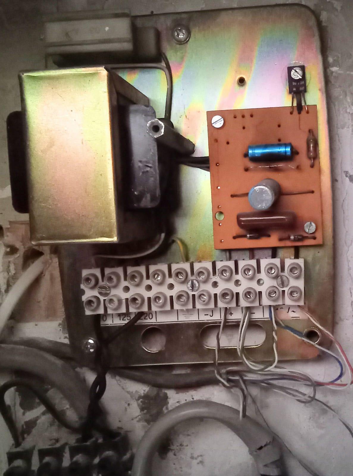

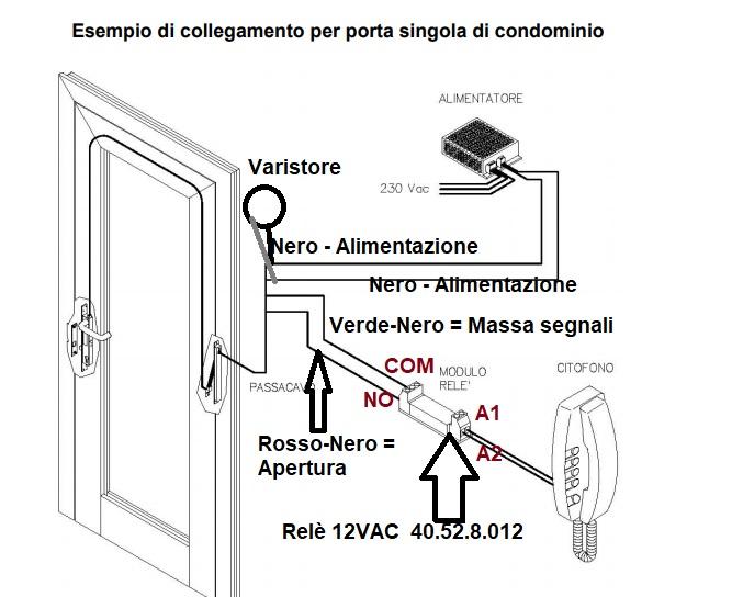

antonyb Inserito: 8 luglio 2021 Segnala Inserito: 8 luglio 2021 Salve forum, devo sostituire il portoncino attuale con elettroserratura ac con il nuovo che ha l'ettroserratura dc. Il modello è o il 268 o 278, vedo che ha molte funzioni ma a me serve solo l'apertura a pulsante da citofono. MANUALE MONTAGGIO OPERA L'impianto che alimenta ora il sistema è molto vecchio, secondo me conviene aggiungere un alimentatore ed un relè per l'apertura. Che ne pensate? Come agisco? Grazie
ROBY 73 Inserita: 8 luglio 2021 Segnala Inserita: 8 luglio 2021 Ciao antonyb, 11 ore fa, antonyb ha scritto: L'impianto che alimenta ora il sistema è molto vecchio, secondo me conviene aggiungere un alimentatore ed un relè per l'apertura. Direi proprio di sì
antonyb Inserita: 8 luglio 2021 Autore Segnala Inserita: 8 luglio 2021 (modificato) Ciao grande ROBY... Ok, gli basta un positivo e un negativo per aprire la porta vero? Sarebbe il rosso/nero al positivo e un nero al negativo ma ai 2 negativi ci va il varistore.... Giusto? Grazie Modificato: 9 luglio 2021 da Maurizio Colombi Unificata la formattazione del testo.
ROBY 73 Inserita: 8 luglio 2021 Segnala Inserita: 8 luglio 2021 27 minuti fa, antonyb ha scritto: Ok, gli basta un positivo e un negativo per aprire la porta vero? Sinceramente ho dato un'occhiata veloce al manuale, casomai domani lo guardo meglio e ti do conferma, (magari ricordamelo)
click0 Inserita: 8 luglio 2021 Segnala Inserita: 8 luglio 2021 (modificato) 42 minuti fa, antonyb ha scritto: Ok, gli basta un positivo e un negativo per aprire la porta vero? Sarebbe il rosso/nero al positivo e un nero al negativo ma ai 2 negativi ci va il varistore.... Giusto? no va seguito lo schema di collegamento vanno usati 4 fili 2 alimentazione 2 per apertura Modificato: 8 luglio 2021 da click0
antonyb Inserita: 9 luglio 2021 Autore Segnala Inserita: 9 luglio 2021 Potresti dirmi i colori? Dovrebbe pensarci il fabbro ma vorrei capire nel frattempo... Grazie
ROBY 73 Inserita: 9 luglio 2021 Segnala Inserita: 9 luglio 2021 22 ore fa, antonyb ha scritto: Ok, gli basta un positivo e un negativo per aprire la porta vero? Sarebbe il rosso/nero al positivo e un nero al negativo ma ai 2 negativi ci va il varistore.... Giusto? Così: Ti serve appunto l'alimentatore (meglio se a 230-24VDC, piuttosto che a 12VDC) ed un relè monostabile tipo il Finder 40.51.8.012.0000 (o anche 40.52.8.012.0000, ha solo un contatto in più che non useresti, ma è più commerciabile) con relativo zoccolo 95.05: https://cdn.findernet.com/app/uploads/2020/09/21122258/S40IT.pdf
antonyb Inserita: 10 luglio 2021 Autore Segnala Inserita: 10 luglio 2021 Ciao, grande!! In pratica i 2 neri alimentazione non interessa il + e il - giusto? verde nero e rosso nero vanno tutti e 2 al relè? possibile?
ROBY 73 Inserita: 11 luglio 2021 Segnala Inserita: 11 luglio 2021 17 ore fa, antonyb ha scritto: In pratica i 2 neri alimentazione non interessa il + e il - giusto? Sì esatto, anche se a dir la verità mi sembra strano che non abbia polarità, ma il manuale dice questo, quindi non discuto più di tanto. 17 ore fa, antonyb ha scritto: verde nero e rosso nero vanno tutti e 2 al relè? possibile? Certo che è possibile, in pratica quando premi il pulsante sul citofono si eccita il relè e si chiude il proprio contatto COM-NO che da l'impulso al portoncino di aprirsi
antonyb Inserita: 11 luglio 2021 Autore Segnala Inserita: 11 luglio 2021 (modificato) Ok grazie mille oggi vado al brico e spero che trovo ali e relè. Non me la sento di acquistare in amazonia un ali a 7 euro e lasciarlo in funzione 24/7. Grazie Modificato: 11 luglio 2021 da antonyb
ROBY 73 Inserita: 11 luglio 2021 Segnala Inserita: 11 luglio 2021 19 minuti fa, antonyb ha scritto: Non me la sento di acquistare in amazonia un ali a 7 euro e lasciarlo in funzione 24/7 Dipende da che alimentatore hai trovato per 7€, sicuramente ce ne sono anche di migliori e più costosi anche in amazonia. Piuttosto verifica bene la portata che a 24Vdc dev'essere superiore a 1,5A ed oltre, direi anche 2-2,5A per andare sul sicuro
antonyb Inserita: 11 luglio 2021 Autore Segnala Inserita: 11 luglio 2021 (modificato) Io pensavo di prenderlo 12v 5a... Perche 24? Modificato: 11 luglio 2021 da antonyb
ROBY 73 Inserita: 11 luglio 2021 Segnala Inserita: 11 luglio 2021 30 minuti fa, antonyb ha scritto: Perche 24? Perché hai meno rischi di caduta di tensione al momento dell'apertura, poi se l'alimentatore è ad un metro dal portone allora va bene anche a 12VDC, poi vedi tu
antonyb Inserita: 11 luglio 2021 Autore Segnala Inserita: 11 luglio 2021 Ok... Si comunque saranno 3 metri
ROBY 73 Inserita: 11 luglio 2021 Segnala Inserita: 11 luglio 2021 Allora per 3 metri va bene anche a 12V, poi vedi cosa trovi, magari anche per dimensioni, credo lo metterai in una scatola e considera l'eventuale dissipazione di calore.
antonyb Inserita: 11 luglio 2021 Autore Segnala Inserita: 11 luglio 2021 Ok... Non so se meglio un ali metallico con i fori aperti o quelli in plastica chiusi che si usano per i led, tu che ne pensi? Mi spiegheresti come andrebbe il varistore? Dal manuale: Inserire il Varistore (fornito in confezione) NERO Alimentazione non polarizzata direttamente sui fili di uscita dall’elettropistone (non sui morsetti dell’alimentatore)
ROBY 73 Inserita: 11 luglio 2021 Segnala Inserita: 11 luglio 2021 38 minuti fa, antonyb ha scritto: Non so se meglio un ali metallico con i fori aperti Sì questi sono meglio 39 minuti fa, antonyb ha scritto: Mi spiegheresti come andrebbe il varistore? Dal manuale: Inserire il Varistore (fornito in confezione) NERO Alimentazione non polarizzata direttamente sui fili di uscita dall’elettropistone (non sui morsetti dell’alimentatore) Esatto, come c'è scritto nel manuale, più vicino alla serratura è e meglio è
antonyb Inserita: 11 luglio 2021 Autore Segnala Inserita: 11 luglio 2021 Ok grande... Grazie Oggi ho preso il relè e cavo 2 x 1 mmq non ho trovato 2 x 1,5 mmq.... Vediamo se domani trovo un ali decente. Ti aggiorno grazie
antonyb Inserita: 16 luglio 2021 Autore Segnala Inserita: 16 luglio 2021 Grande ROBY tutto ok va alla grande... grazie.
ROBY 73 Inserita: 16 luglio 2021 Segnala Inserita: 16 luglio 2021 40 minuti fa, antonyb ha scritto: Grande ROBY tutto ok va alla grande... Ottimo l'importante è questo, prego di niente. Ma ora che mi viene in mente, con le tende e tapparelle com'è finita?
antonyb Inserita: 16 luglio 2021 Autore Segnala Inserita: 16 luglio 2021 Si devo solo ordinare un pochino i cavi, fare una piccola traccetta, e fare qualche presa d'aria al box che contiene l'ali da 24 v anche se è bello fresco. Le tapparelle le avevo finite lo scorso anno, alla grade potevo farle prima! Le tende da sole le gestisco sempre con il quid di vimar. Avevo cercato molto un anemometro poi un kit ma non ho trovato nulla che mi è piaciuto, per ora quando esco di casa le apro un pezzetto sembra che va anche con un pò di vento, certo non sarebbe male un centralina ma va a capire cosa mettere.
ROBY 73 Inserita: 16 luglio 2021 Segnala Inserita: 16 luglio 2021 23 minuti fa, antonyb ha scritto: Le tende da sole le gestisco sempre con il quid di vimar. Avevo cercato molto un anemometro poi un kit ma non ho trovato nulla che mi è piaciuto, Infatti, mi ricordo e non avevo trovato nulla nemmeno io per le funzioni che volevi tu, per questo non ti ho più risposto
antonyb Inserita: 16 luglio 2021 Autore Segnala Inserita: 16 luglio 2021 Spero vada bene cosi ma una distrazione e vedrai come si piegano le tende...
