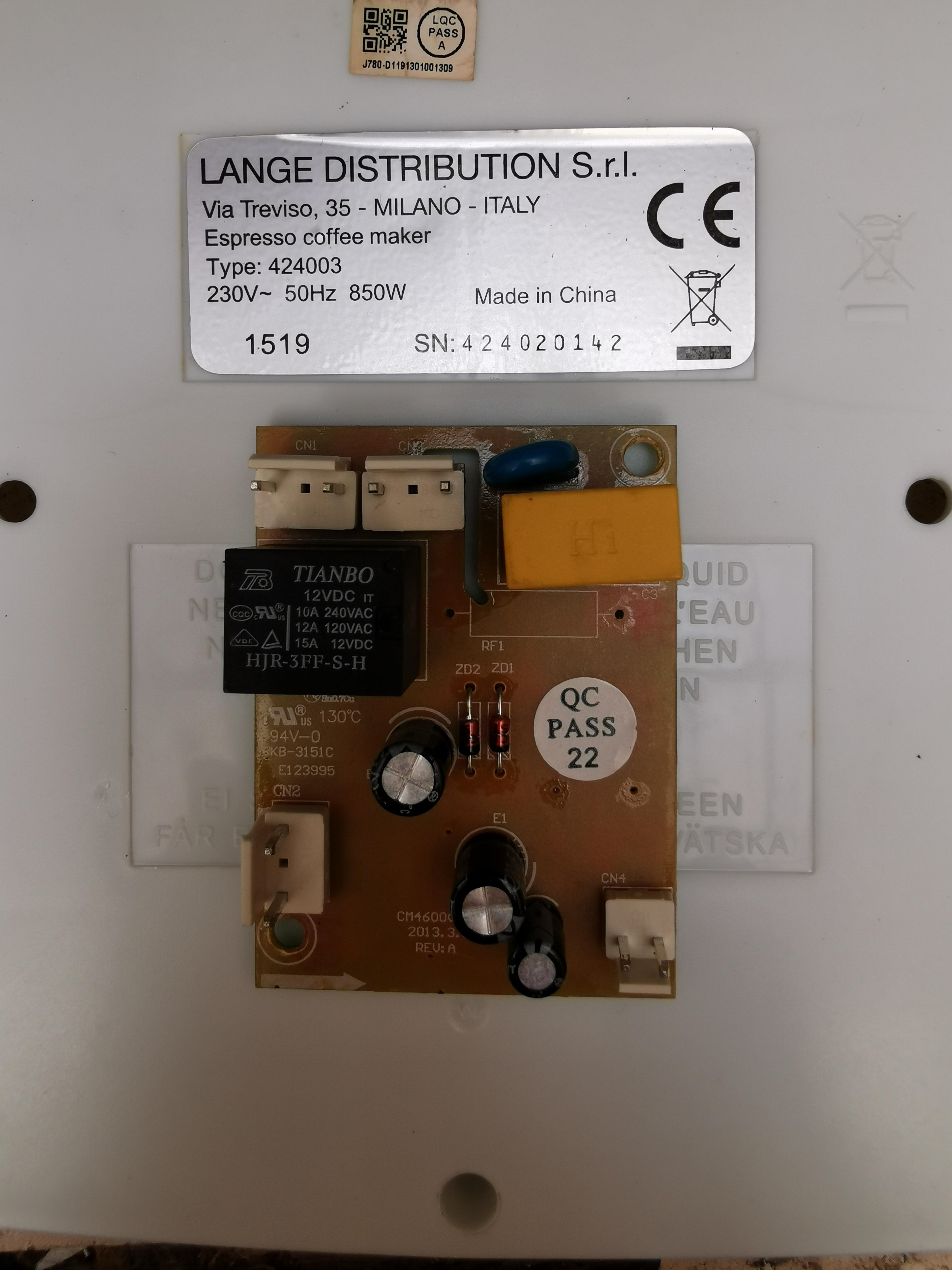

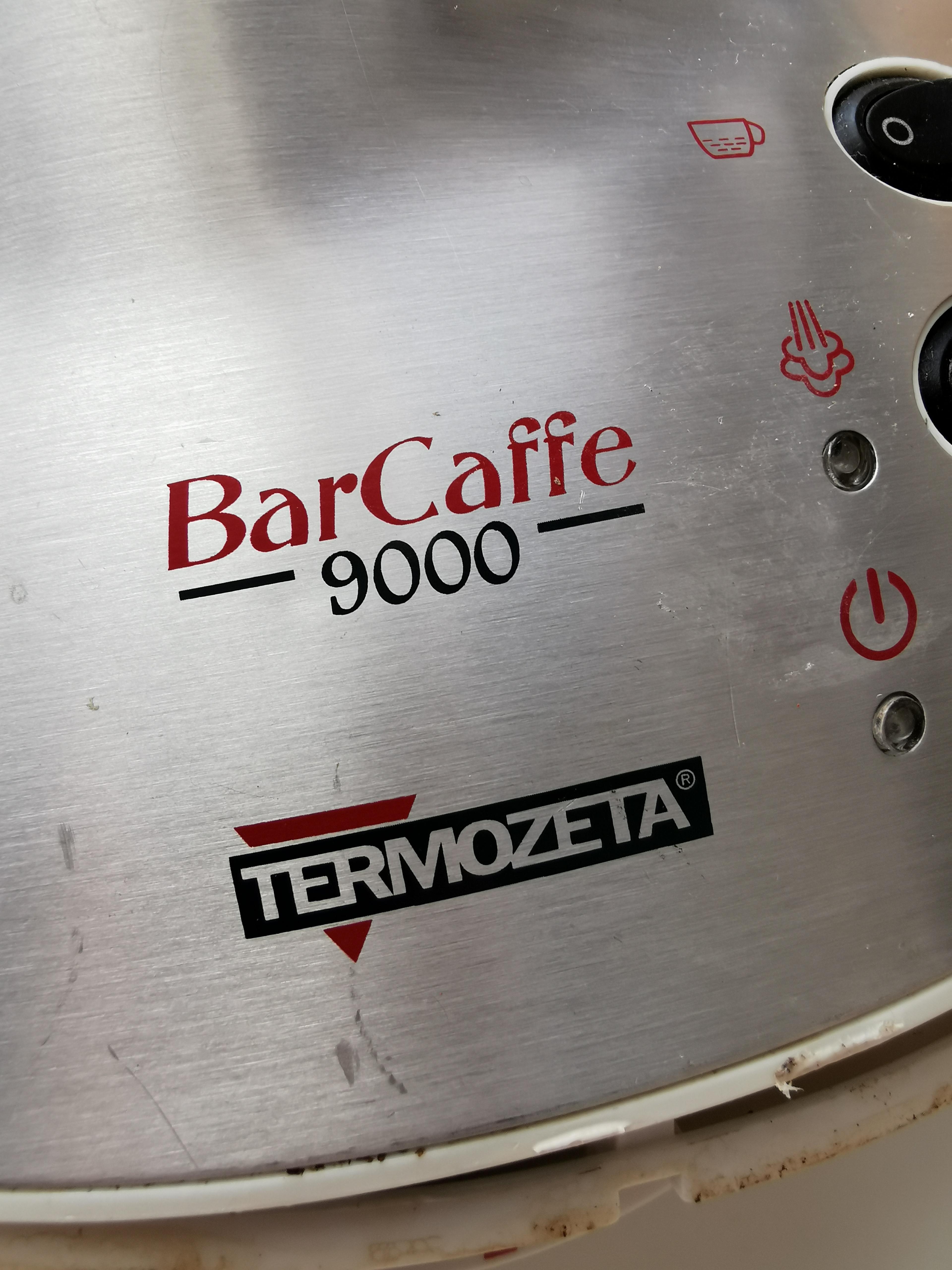

Ho questa macchinetta da caffè ed è successo che ho dovuto sostituire una resistenza interrotta nel circuito piastrina elettronico. Ho dovuto staccare i connettori siglati sulla piastrina con CN1 - CN2 - CN3 - CN4. Purtroppo ho dimenticato di segnarli o almeno fare una foto, invece non l'ho fatto. Adesso non so dove inserire i connettori. Non è che qualcuno mi potrebbe dare una mano con uno schema o qualche foto di quali fili vanno nei giusti connettori? Salvatore. Z
