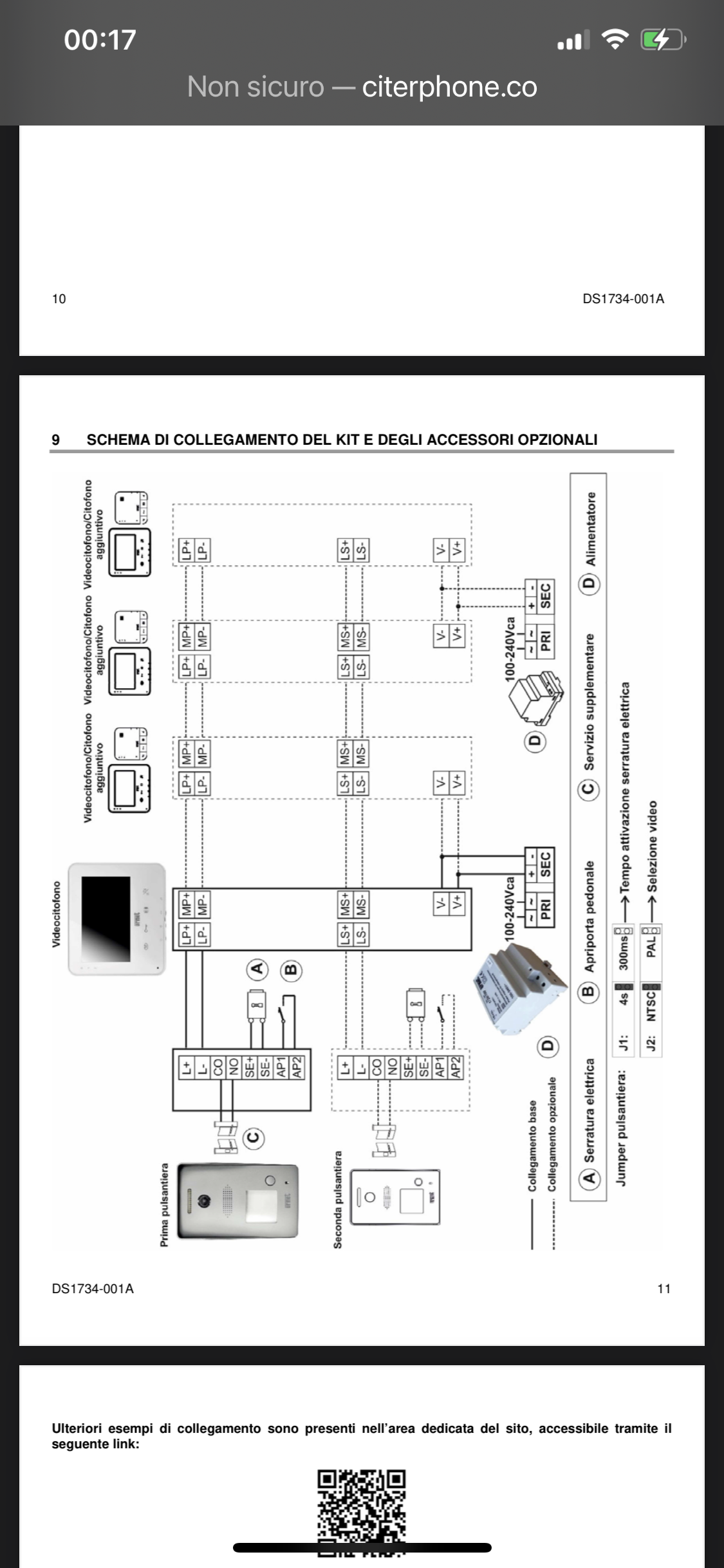

shondave Inserito: 10 luglio 2021 Segnala Inserito: 10 luglio 2021 Buonasera a tutti, dopo esser da oltre un anno con il citofono parzialmente non funzionante (da fuori non si sente) e. Ieri i costi e la reperibilità dei ricambi.. avrei deciso di prendere un kit semplice videocitofono a due fili. ho individuato il kit urmet 1734/501 sia perché è la marca di quello attuale ma soprattutto perché calza a pennello per la mia situazione (corrugati, pareti e posizione centralino). ho guardato lo schema molto facile ma mi tormenta un dubbio prima di comprarlo: dallo schema pare che la serratura vada collegata direttamente dal posto esterno e quindi utilizza la corrente proveniente dal videocitofono. mi confermate questo? mi viene il dubbio perché in molti altri videocitofoni l’apriserratura è solo un interruttore al quale va portata alimentazione a parte. cerco di allegare lo schema presente nel manuale. grazie e a presto!
Roberto Garoscio Inserita: 10 luglio 2021 Segnala Inserita: 10 luglio 2021 La serratura prende tensione dal posto esterno, tutti i sistemi a 2 fili, analogici o digitali che siano, funzionano così.
ROBY 73 Inserita: 10 luglio 2021 Segnala Inserita: 10 luglio 2021 Ciao shondave, 8 minuti fa, shondave ha scritto: ho guardato lo schema molto facile ma mi tormenta un dubbio prima di comprarlo: dallo schema pare che la serratura vada collegata direttamente dal posto esterno e quindi utilizza la corrente proveniente dal videocitofono. mi confermate questo? mi viene il dubbio perché in molti altri videocitofoni l’apriserratura è solo un interruttore al quale va portata alimentazione a parte. Vai tranquillo, non c'è nessun problema, ormai tutti i sistemi citofonici (con o senza video) a 2 fili usano questo metodo, in pratica esce una scarica capacitiva (condensatori) a circa 18VDC dal posto esterno che fa aprire la serratura. Facci sapere gli sviluppi
shondave Inserita: 10 luglio 2021 Autore Segnala Inserita: 10 luglio 2021 bene così allora procedo all’ordine e poi vi dirò come va il montaggio. ora dovrò chiedere ancora un piccolo aiutino per l’accendi luce, ma lo faccio in sezione diversa credo sia meglio grazie e a presto!
shondave Inserita: 24 luglio 2021 Autore Segnala Inserita: 24 luglio 2021 Ragazzi preso il kit di cui parlavo e montato, risultato molto soddisfacente , la qualità video non è gran che ma sapevo cosa compravo la voce invece è perfetta e non ci sono ritardi tra quando si preme il pulsante e quando suona in casa come ho letto di alcuni kit base della Vimar. Apertura cancellino perfetta come mi avevate confermato. a presto e salutiii!
ROBY 73 Inserita: 25 luglio 2021 Segnala Inserita: 25 luglio 2021 5 ore fa, shondave ha scritto: Ragazzi preso il kit di cui parlavo e montato, risultato molto soddisfacente.......... Ottimo l'importante è questo, ciao
