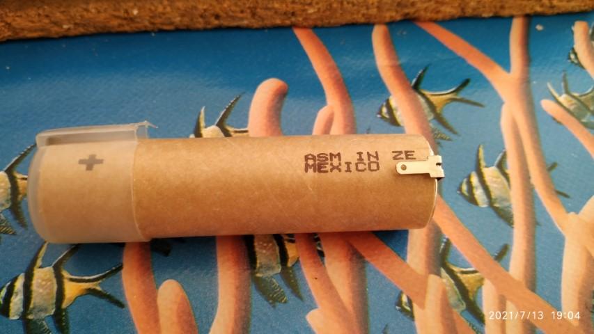

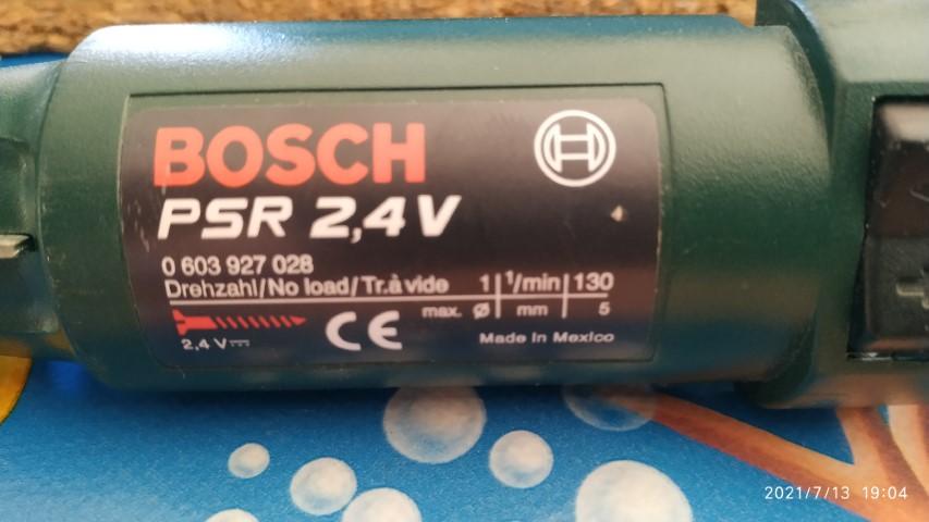

Eolox Inserito: 13 luglio 2021 Segnala Share Inserito: 13 luglio 2021 Ciao ragazzi, ho i smarrito un caricatore per un trapanino avvitatore, dovrei identificare il voltaggio e il giusto amperaggio da darle per sostituire il caricatore.... Poi faccio uscire una femmina dai poli interni per maggiore comodità nel metterlo sotto carica, se vi servono piu informazioni dite. Ciao Grazie! Link al commento Condividi su altri siti More sharing options...
patatino59 Inserita: 13 luglio 2021 Segnala Share Inserita: 13 luglio 2021 (modificato) Probabilmente, col costo di un nuovo caricatore, ed il tempo necessario ad adattarlo, ci compri un vero avvitatore per sostituire quel giocattolo a carica lenta. La carica di un elemento Ni-Mh da 2 Amperora, volendo, si può ottenere con qualsiasi alimentatore USB da 5 volt per cellulare, e una resistenza in serie da 10 Ohm, per 12 ore, da staccare manualmente a fine carica. Modificato: 13 luglio 2021 da patatino59 Link al commento Condividi su altri siti More sharing options...
Eolox Inserita: 14 luglio 2021 Autore Segnala Share Inserita: 14 luglio 2021 Purtoppo non ho resistori, dovrei smontarlo da qualche parte, ma alimentatori ne conservo una 50'ina... scusa l'ignoranza ma a riguardo dell'idea di utilizzare i 5 volt di un caricatore USB, per l'amperaggio? Grazie Link al commento Condividi su altri siti More sharing options...
patatino59 Inserita: 14 luglio 2021 Segnala Share Inserita: 14 luglio 2021 (modificato) 15 ore fa, Eolox ha scritto: dovrei identificare il voltaggio e il giusto amperaggio da darle per sostituire il caricatore Purtoppo non ho resistori a riguardo dell'idea di utilizzare i 5 volt di un caricatore USB, per l'amperaggio? Se non hai idea chiara sull'uso di un semplice resistore per far diventare Caricatore un comune Alimentatore, ti conviene lasciar stare e comprare un nuovo avvitatore. La corrente di un alimentatore in genere non è regolata, e in teoria potrebbe essere talmente alta da far esplodere la batteria, o rompere l'alimentatore, se non si limita in qualche modo. Una resistenza da 10 Ohm, 2 Watt, del costo di pochi centesimi, recuperabile anche su una scheda di recupero, è già sufficiente per fare quello che chiedi. Posta le etichette di qualcuno degli oggetti in tuo possesso, e cerca di capire se tra quelli ce ne fosse uno utilizzabile. Per la precisione deve esserci chiaramente indicato l'uso come caricatore, per cui all'interno ci sarà un limitatore di corrente. Modificato: 14 luglio 2021 da patatino59 Link al commento Condividi su altri siti More sharing options...
Eolox Inserita: 14 luglio 2021 Autore Segnala Share Inserita: 14 luglio 2021 I resitori li ho trovati oggi, il resto mi è tutto chiaro, passero per postare le fotografie dei vecchi caricabatterie per telefono che funzionavano sempre a 5v come la USB. Link al commento Condividi su altri siti More sharing options...
