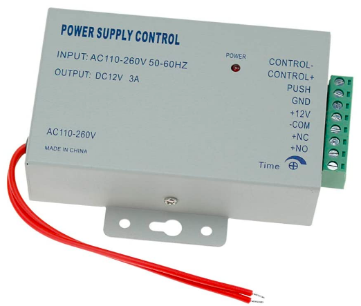

schermatone Inserito: 14 luglio 2021 Segnala Inserito: 14 luglio 2021 (modificato) Un saluto a tutti cerco un vostro consiglio circa una serratura magnetica (a 12V) che ho installato sul cancello della mia abitazione. La serratura è comandata da un lettore RFID per entrare e uscire dal cancello e da una centralina a 220v che riporto qui sotto. La stessa serratura puo' essere comandata anche da un interruttore wifi che ho collegato tra la serratura e l'uscita a 12v della centralina. Praticamente se tolgo alimentazione al circuito la serratura si apre, di contro se resta sempre alimentata la serratura è chiusa. Il mio problema è quando capitano cali di tensione, in questo caso il cancello si apre e a volte l'ho trovato aperto al mattino. La mia idea è cercare un dispositivo a batteria che faccia in modo di alimentare la serratura quando la normale 220v va via. Avete qualche suggerimento? Vi ringrazio. In alternativa avrei pensato di modificare la centralina in modo che al posto dell'alimentazione 220v potesse essere alimentata direttamente con i 12V e quindi staccarmi dalla rete elettrica di casa. Ho aperto la centralina e ovviamente noto subito un trasformatore ma non saprei come bypassarlo e attaccarci direttamente i 12v. Se pensate questa soluzione valida e percorribile posso postarvi la foto dell'interno. Grazie ancora. Mi affido a voi. Modificato: 14 luglio 2021 da schermatone
Microchip1967 Inserita: 15 luglio 2021 Segnala Inserita: 15 luglio 2021 La soluzione piu' rapida che vedo è l'installazione di un ups sulla linea di alimentazione a 230Vac
schermatone Inserita: 15 luglio 2021 Autore Segnala Inserita: 15 luglio 2021 Certo @Microchip1967 ma il problema è che la linea da 230v si trova in giardino e non saprei dove posizionare le batterie ups.
Microchip1967 Inserita: 16 luglio 2021 Segnala Inserita: 16 luglio 2021 Si, ma l'ups lo puoi piazzare all'origine della linea e non di certo in una scatola in mezzo al giardino Per il tuo uso basta e avanza un normalissimo ups da pc
