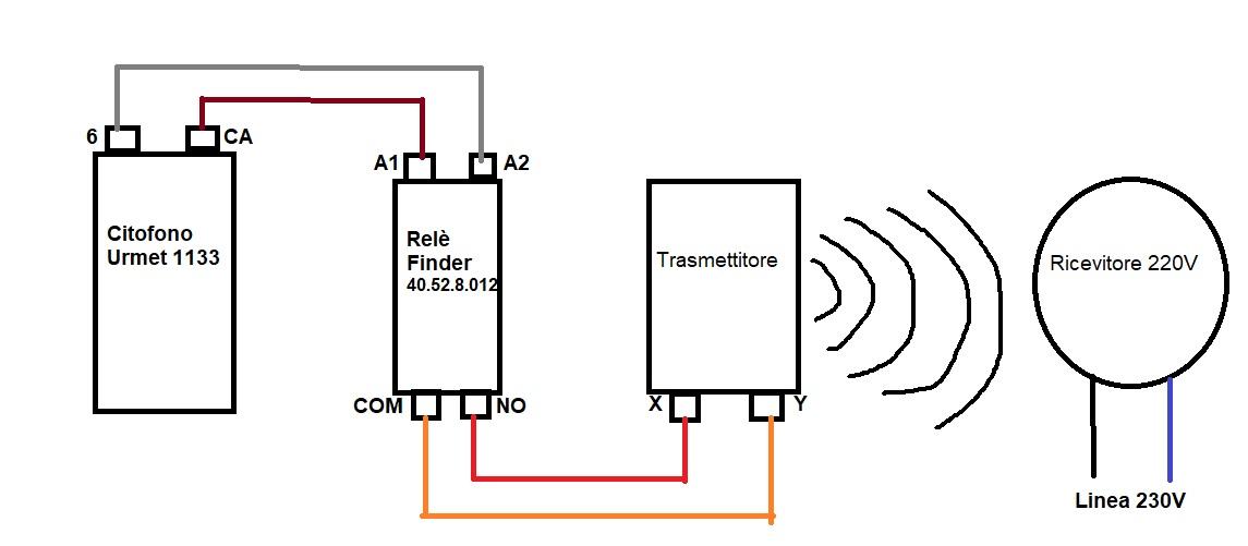

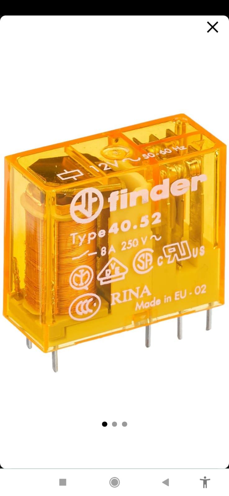

mollo67 Inserito: 16 luglio 2021 Segnala Inserito: 16 luglio 2021 (modificato) Buongiorno ho letto un po di discussioni su come isttalare un trasmettitore da mettere nel citofono urmet per un campanello ricevente separatamente dal citofono. A quando mi sembra di aver capito per poterlo fare mi serve un relè 12vac da collegare ai due fili del ronzatore e a seguire dal trasmettitore devo portare due fili al relè. Questo è il relè che ho comprato su un sito noto . La mia domanda è se fino a qua ho capito bene. Poi in seguito se mi permettete vi chiederò altre informazioni. Vi ringrazio tanto buona giornata😃 NON SCRIVERE PIÙ IN GRASSETTO E SOTTOLINEATO Modificato: 16 luglio 2021 da Roberto Garoscio Testo in grassetto e sottolineato
ROBY 73 Inserita: 16 luglio 2021 Segnala Inserita: 16 luglio 2021 Ciao mollo67, 10 ore fa, mollo67 ha scritto: su come isttalare un trasmettitore da mettere nel citofono urmet per un campanello ricevente separatamente dal citofono. 10 ore fa, mollo67 ha scritto: La mia domanda è se fino a qua ho capito bene. In teoria sì hai capito bene, ma se ci fai capire meglio anche a noi cosa devi collegare realmente (marca e modello / articolo precisi) e cosa intendi fare di preciso, non sarebbe per niente male. Magari posta un paio di foto, anche del citofono aperto in modo che si vedano i collegamenti
mollo67 Inserita: 17 luglio 2021 Autore Segnala Inserita: 17 luglio 2021 Buongiorno Roby, grazie per aver risposto, scusa la poco Chiarezza del mio quesito è che sono ignorante in materia cercherò di riassumere meglio il problema e allego le foto. Ho questo citofono urmet, e poi questo trasmettitore 12v con suoneria ricevente 220v, vorrei collegare il trasmettitore all interno Del citofono in modo che quando mi citofonano l'impulso elettrico agisca sul trasmettitore che a sua volta aziona la ricevente del campaello di 220v. Il relè l'ho comprato in base altre discussioni che ho letto e sembra che lo devo collegare con due fili che si mettono sui contatti del ronzatore poi devo saldare due fili sulla pulsantiera a 4 piedini del trasmettitore e collegarli allaltra estremità del relè. Non so se quando ho appreso dalle discussioni nel forum mi sia entrato bene nella testa sono un po un asinello e vorrei capire grazie a voi se sono sulla buona strada. Pian pianino ci vorrei riuscire se mi suggerite i passaggi e i consigli vo ringrazio.
ROBY 73 Inserita: 17 luglio 2021 Segnala Inserita: 17 luglio 2021 11 ore fa, mollo67 ha scritto: Ho questo citofono urmet, e poi questo trasmettitore 12v con suoneria ricevente 220v, vorrei collegare il trasmettitore all interno Del citofono in modo che quando mi citofonano l'impulso elettrico agisca sul trasmettitore che a sua volta aziona la ricevente del campaello di 220v. Ma il trasmettitore è alimentato a batteria, giusto? Quindi se ho capito bene il tutto, li devi collegare così: (Clicca sopra l'immagine o aprila in un'altra finestra del monitor per ingrandirla)
mollo67 Inserita: 19 luglio 2021 Autore Segnala Inserita: 19 luglio 2021 Grazie mille Roby si il trasmettitore e a batteria quindi presumo che la devo lasciare inserita. Di nuovo 🙏 ti farò sapere l'esito.
ROBY 73 Inserita: 19 luglio 2021 Segnala Inserita: 19 luglio 2021 46 minuti fa, mollo67 ha scritto: si il trasmettitore e a batteria quindi presumo che la devo lasciare inserita. Eh beh certo che sì, altrimenti come fa a trasmettere il segnale? ☺️ 47 minuti fa, mollo67 ha scritto: ti farò sapere l'esito. Attendiamo buone nuove allora
mollo67 Inserita: 23 luglio 2021 Autore Segnala Inserita: 23 luglio 2021 Grazie a sig. Roby e a tutti voi. Grazie Roby ho seguito il tuo schema per il montaggio del trasmettitore al relè e al citofono funziona correttamente, ancora grazie 😃😃
ROBY 73 Inserita: 23 luglio 2021 Segnala Inserita: 23 luglio 2021 5 ore fa, mollo67 ha scritto: ...........funziona correttamente, Ottimo, l'importante è questo. Prego di niente, ciao
