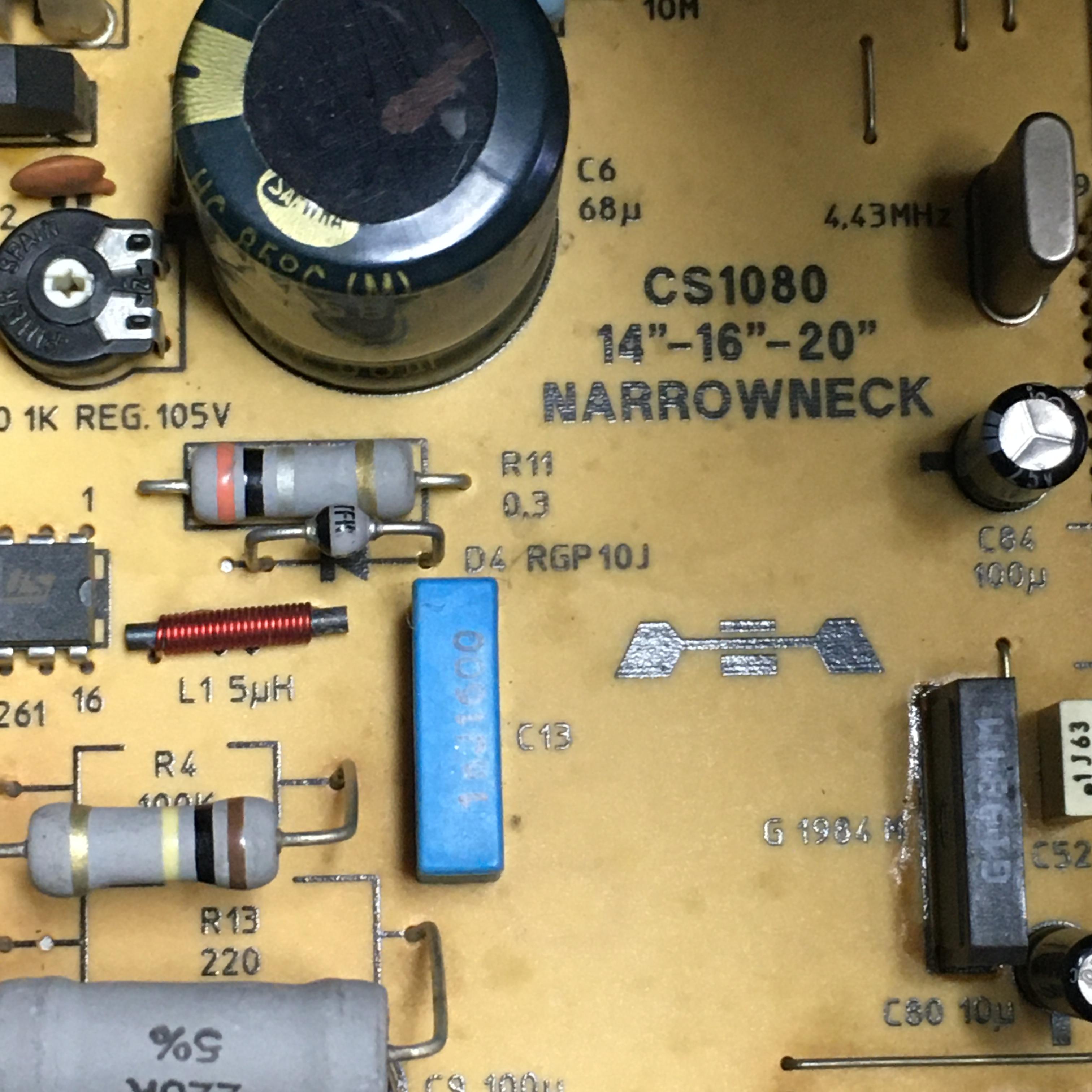

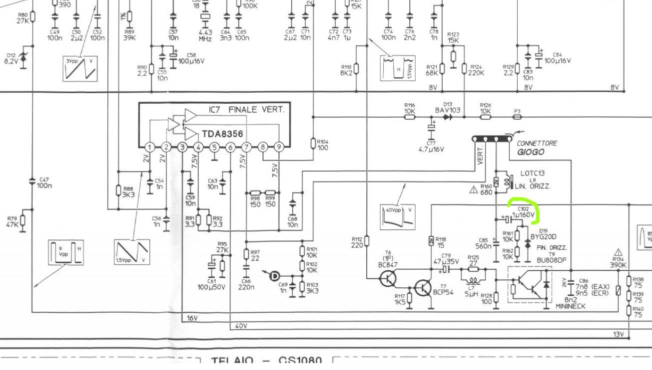

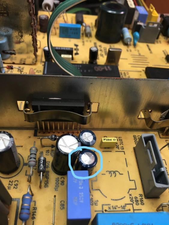

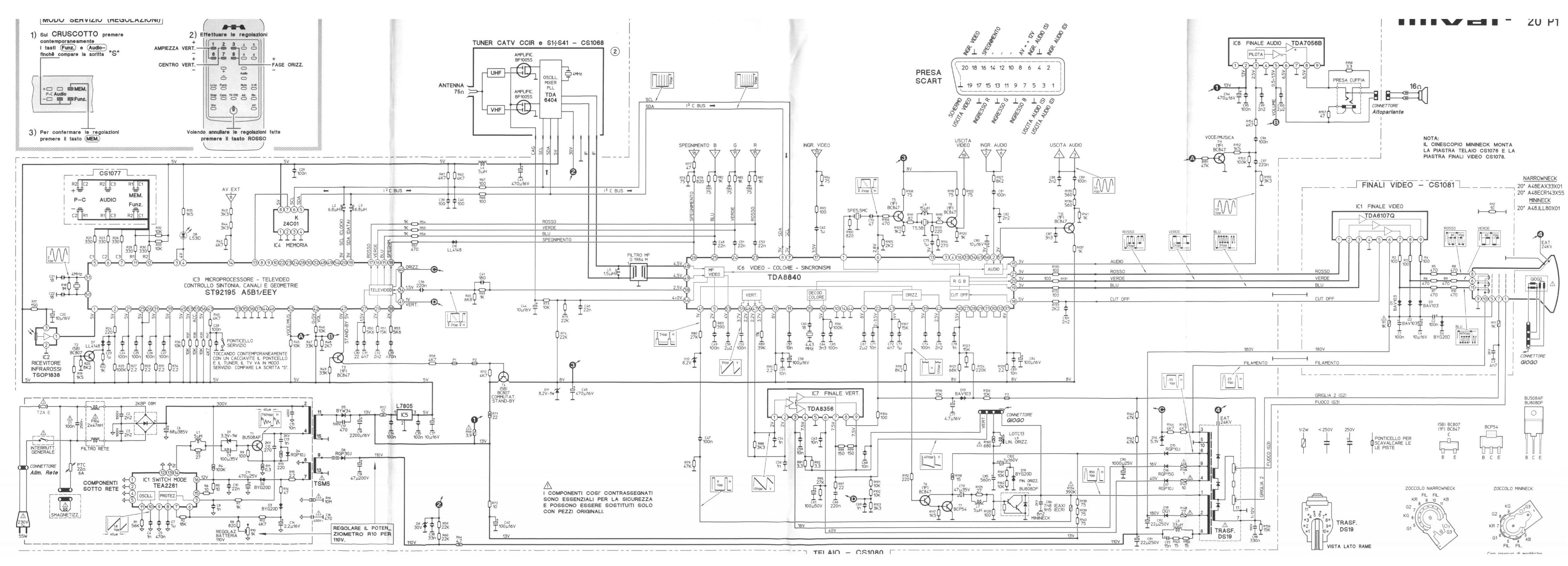

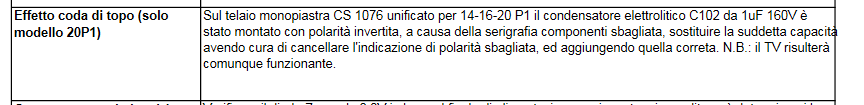

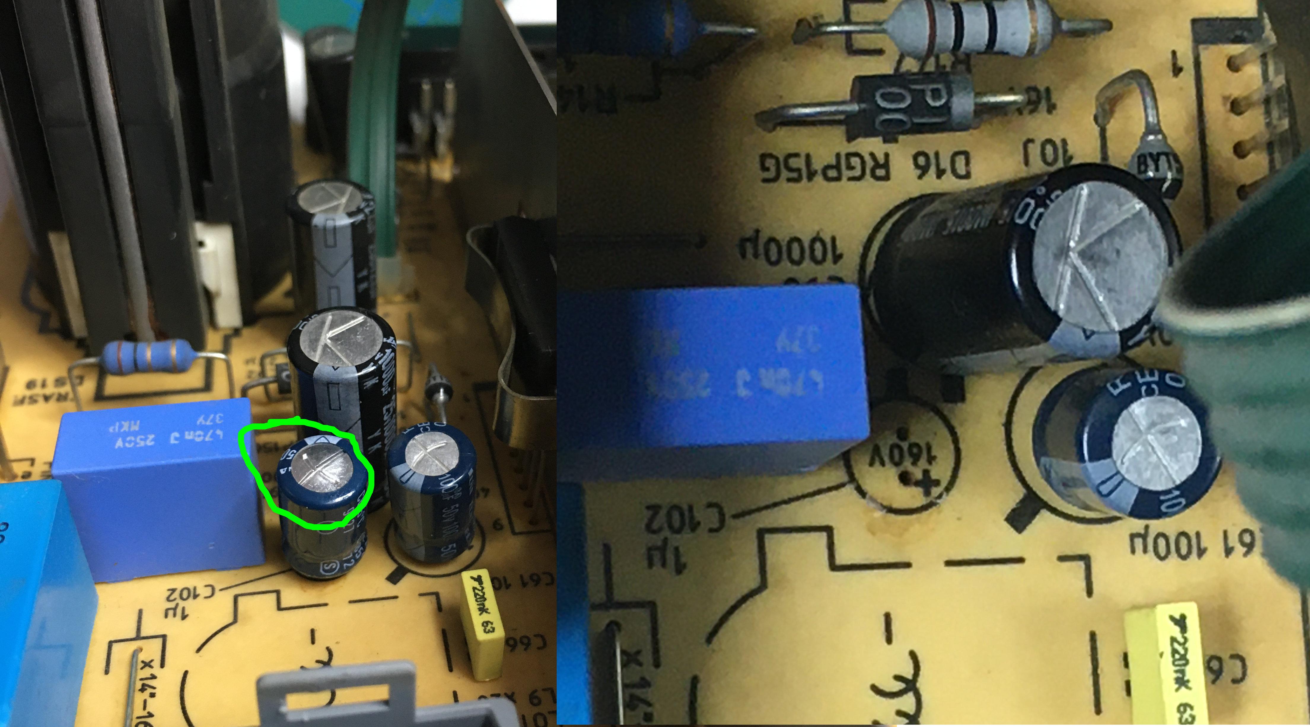

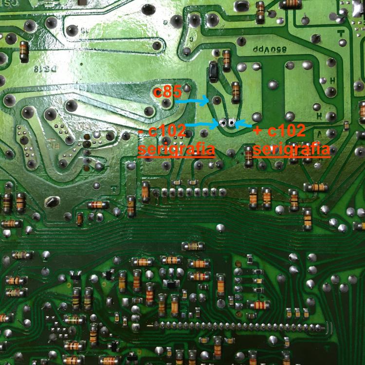

gino80 Inserito: 16 luglio 2021 Segnala Inserito: 16 luglio 2021 Buongiorno, sto usando in maniera saltuaria il tv nel titolo per dei videogiochi, quando lo portai a casa usato cambiai in condensatore marchiato C102 1uF 160v 85° perché perdeva dalla testa. Utilizzai un ELMA 1uF 250v 85°, e oggi riaprendolo lo ho trovato gonfio. A questo punto mi chiedo se sarà stato difettoso il nuovo condensatore (comprato in un negozio di microelettronica della mai città) o se è possibile che su quelal linea arrivino tensioni sballate. Ho recuperato lo schema cs1080 del telaio, qualche esperto Mivar ha suggeriementi in merito? Nel frattempo ho ordinato dei condensatori 1uF 250v 105°, ma prima di sostituirlo vorrei capire se posso controlalre altro. Grazie in anticipo!
Riccardo Ottaviucci Inserita: 16 luglio 2021 Segnala Inserita: 16 luglio 2021 devo cercare lo schema cartace esatto,io per il 16P1 ho come circuito CS 1076 e non c'è il C102,arriva fino a C101
gino80 Inserita: 16 luglio 2021 Autore Segnala Inserita: 16 luglio 2021 Ho trovato lo schema cs1080 relativo al 20p1 ma sembra di capire che sia lo stesso per 14p1 e 16p1
gino80 Inserita: 16 luglio 2021 Autore Segnala Inserita: 16 luglio 2021 ecco la zona del condensatore sullo schema
Dumah Brazorf Inserita: 16 luglio 2021 Segnala Inserita: 16 luglio 2021 Il mercato è pieno di fake, anche dei condensatori.
gino80 Inserita: 16 luglio 2021 Autore Segnala Inserita: 16 luglio 2021 11 minuti fa, Dumah Brazorf ha scritto: Il mercato è pieno di fake, anche dei condensatori. Avendolo comprato nel negozio sotrico della mia città speravo fosse attendibile
Dumah Brazorf Inserita: 16 luglio 2021 Segnala Inserita: 16 luglio 2021 Sicuro di non averlo montato al contrario?
gino80 Inserita: 16 luglio 2021 Autore Segnala Inserita: 16 luglio 2021 10 minuti fa, Dumah Brazorf ha scritto: Sicuro di non averlo montato al contrario? Sì, ti allego foto dell'attuale condensatore gonfio e in parte della serigrafia sottostante
gino80 Inserita: 16 luglio 2021 Autore Segnala Inserita: 16 luglio 2021 (modificato) Forse ho capito, guardando lo schema il positivo di c102 deve collegarsi al c85, ma la serigrafia è sbagliata, è al contrario, e quindi seguendola a c85 ci va il suo negativo. Ho trovato sul forum un documento dove si parla del telaio cs1076 e del modello 20p1 dove è fatta notare questa cosa e dicono di invertire il condensatore per via della serigrafia errata. Si vede che l'errore è stato riportato sul telaio cs1080 e il mio modello 16p1. Aspetto conferma da qualche guru del forum e soprattutt oaspetto il condensatore nuovo poi lo rimonto correttamente. grazie a Dumah Brazorf che mi ha spinto a fare questa verifica con lo schema. Modificato: 16 luglio 2021 da gino80
Dumah Brazorf Inserita: 16 luglio 2021 Segnala Inserita: 16 luglio 2021 Beh dovresti fare foto del retro della scheda così vediamo le piste.
gino80 Inserita: 17 luglio 2021 Autore Segnala Inserita: 17 luglio 2021 12 ore fa, Dumah Brazorf ha scritto: Beh dovresti fare foto del retro della scheda così vediamo le piste.
Riccardo Ottaviucci Inserita: 17 luglio 2021 Segnala Inserita: 17 luglio 2021 corretto,è stata una variante affrettata in corso d'opera ,nello stesso modello ma con CS1076 non c'era per nulla
gino80 Inserita: 17 luglio 2021 Autore Segnala Inserita: 17 luglio 2021 1 ora fa, Riccardo Ottaviucci ha scritto: corretto,è stata una variante affrettata in corso d'opera ,nello stesso modello ma con CS1076 non c'era per nulla Ottimo, grazie per la conferma, procedo con la modifica.
