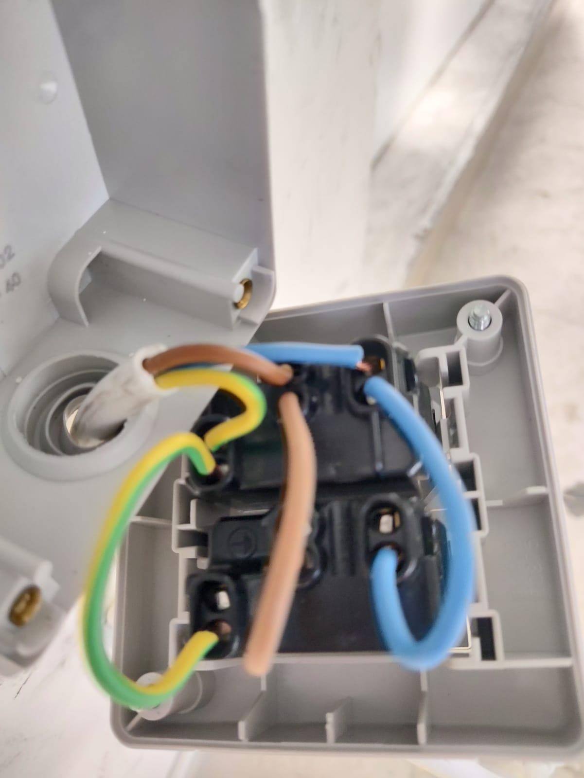

Cas3se Inserito: 16 luglio 2021 Segnala Inserito: 16 luglio 2021 Buonasera, avevo la necessita di portare la corrente elettrica in due nuovi punti di una stanza molto ampia quindi ho pensato di fare in questo modo: 1) Una prolunga che parte dalla presa cammina lungo il muro e termina con una scatolina con due prese installata da me; 2) Nelle due prese ho inserito due ciabatte che raggiungono due scrivanie. I problemi insorti sono due: 1) la prolunga iniziale funziona solo se si inserisce in un verso, al contrario non arriva corrente alla ciabatta (lo capisco dal fatto che non si accende la lucetta sulla ciabatta) 2) se arriva la corrente e provo a collegare qualcosa alla ciabatta, salta la chiavetta nel quadro elettrico. Per voi qual è il problema? Grazie per l'aiuto. In allegato il collegamento presente tra le due prese, l'unica cosa che penso posso aver sbagliato a collegare
reka Inserita: 16 luglio 2021 Segnala Inserita: 16 luglio 2021 u mamma... la simbologia messa può trarre in inganno ma ti assicuro che il giallo verde va al centro dove hai messo il marrone
Cas3se Inserita: 16 luglio 2021 Autore Segnala Inserita: 16 luglio 2021 54 minuti fa, reka ha scritto: u mamma... la simbologia messa può trarre in inganno ma ti assicuro che il giallo verde va al centro dove hai messo il marrone Grazie, sei stato gentilissimo
del_user_293569 Inserita: 16 luglio 2021 Segnala Inserita: 16 luglio 2021 .... e il marrone dove e' ora il GIALLO / VERDE 😀
