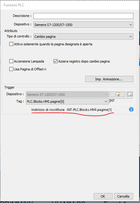

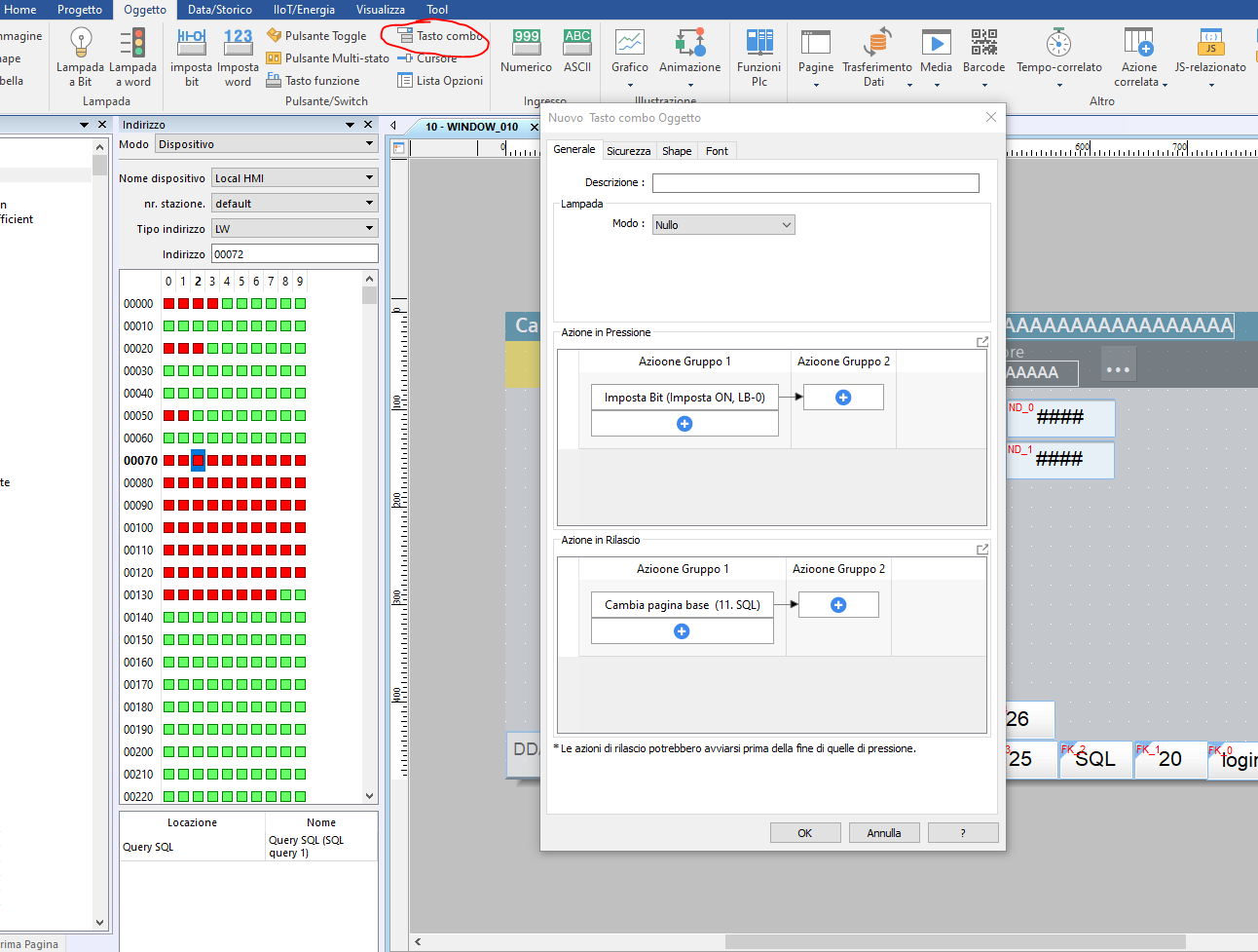

walterword Inserito: 17 luglio 2021 Segnala Inserito: 17 luglio 2021 ciao a tutti con easybuilder pro sono nella pagina 1 , permo un pulsante e vado nella pagina 2. Inserisco dei codici e poi premo il pulsante conferma e rimango nella pagina 2. Vorrei poter ritornare alla pagina 1 durante la pressione del tasto solo che le sue funzionalità non me lo permettono o meglio no saprei come fare Avete qualche consiglio? grazie
Simone.Salarsi Inserita: 17 luglio 2021 Segnala Inserita: 17 luglio 2021 potresti usare l'oggetto "Tasto Combo" Nelle azioni di pressione esegui quello che devi fare con il tuo attuale tasto di "conferma" poi nelle azioni in rilascio effettui un cambio pagina
walterword Inserita: 18 luglio 2021 Autore Segnala Inserita: 18 luglio 2021 Funziona molto bene. Grazie !
Lucky67 Inserita: 21 luglio 2021 Segnala Inserita: 21 luglio 2021 Puoi anche mettere un pulsante cambio pagina ad un layer inferiore (magari facendolo trasparente) e azionarlo con l'opzione "al rilascio"
walterword Inserita: 3 agosto 2021 Autore Segnala Inserita: 3 agosto 2021 volevo cambiare pagina da plc.....sto cercando di capire come fare
Simone.Salarsi Inserita: 3 agosto 2021 Segnala Inserita: 3 agosto 2021 dal menu Oggetto, scegli Funzioni PLC --> nuovo --> dal primo menu a tendina scegli il plc, nel secondo menu scegli Cambio pagina Poi sotto definisci la variabile in cui va a leggere il numero di pagina. Tieni presente che per questa operazione è richiesta una word aggiuntiva contigua a quella in cui vai ad inserire il valore per il cambio pagina.
walterword Inserita: 3 agosto 2021 Autore Segnala Inserita: 3 agosto 2021 grazie per la risposta. Cosa intendi per word contigua. Una word , un intero , lo aggiungo alla lista da importare nel pannellino. Questa sarebbe la pagina che voglio forzare L'altra word ? Forse per tenere traccia della pagina attuale ?
Simone.Salarsi Inserita: 4 agosto 2021 Segnala Inserita: 4 agosto 2021 se guardi nella foto, dove ho sottolineato in rosso, alla voce "indirizzo di riscrittura" c'è la variabile successiva a quella di trigger Se provi ad impostare come variabile di trigger LW-0, vedrai che automaticamente sotto viene occupata la LW-1 Dentro quella word viene scritto(in automatico dall'HMI) il valore della pagina corrente dopo aver effettuato il cambio. Immagino che venga utilizzato per il cambio pagina successivo come variabile di confronto / controllo
walterword Inserita: 4 agosto 2021 Autore Segnala Inserita: 4 agosto 2021 Dunque ....attualmente il pannellino dopo un certo tempo si spegne. Si tocca lo schermo e si riaccende nella pagina principale. Si ritocca e si nella pagina dove ci sono le informazioni del impianto. In questa pagina ci sono dei messaggi dinamici che fanno capire all'utente se può strisciare l'rfid, oppure attendere , oppure depositare l'auto o ritirarla E' un parcheggio automatico a 3 livelli senza operatore,e' incustodito Quando un utente tramite telecomando o tessera richiede per esempio un deposito o un prelievo devo attivare questa pagina che riporta l'id utente e le informazioni da seguire....e poi ritornare nello stato dormiente Adesso provo solo che l'impianto è remoto .....grazie per le dritte
Simone.Salarsi Inserita: 4 agosto 2021 Segnala Inserita: 4 agosto 2021 Nel cMT-3072x che sto usando io, di default sono abilitati sia screen saver che retroilluminazione dopo xx minuti. Probabilmente per fare ciò che vuoi, oltre al cambio pagina da PLC, dovrai anche andare ad impostare ON il bit di sistema LB-9041 : retroillum Off (imp. ON)
walterword Inserita: 4 agosto 2021 Autore Segnala Inserita: 4 agosto 2021 ok ho provato e funziona bene Ho inserito due interi ed importato le tags Prende sul fronte il numero pagina e lo rimette a zero , contemporaneamente aggiorna l'intero successivo in modo tale da sapere quale pagina è attiva Bene e grazie
walterword Inserita: 4 agosto 2021 Autore Segnala Inserita: 4 agosto 2021 quindi sempre nel menu "funzioni PLC" devo far accendere la lampada della retro illuminazione altrimenti aprirei la pagina senza luce ?
Simone.Salarsi Inserita: 4 agosto 2021 Segnala Inserita: 4 agosto 2021 direi di si, stavo facendo delle prove a banco ed effettivamente il cambio pagina avviene ma se non attivi la retroilluminazione lo schermo rimane spento
walterword Inserita: 4 agosto 2021 Autore Segnala Inserita: 4 agosto 2021 oK Dove si trovano tutte le informazioni sui bit di sistema?
leleviola Inserita: 4 agosto 2021 Segnala Inserita: 4 agosto 2021 i bit di sistema li trovi direttamente descritti e catalogati quando selezioni un oggetto selezionando Tag di sistema quando selezioni una variabile che fa capo al pannello, in parole povere se selezioni un Oggetto imposta Bit nella prima cartellla di impostazioni dell'Oggetto trovi Generale e all'interno Indirizzo scritto, quando selezioni l'indirizzo scritto selezioni Local HMI, che non è altro che il pannello e poi spunti l'opzione Tag di sistema, così facendo nel Tipo di indirizzo tutte le variabile selezionabili se sono Tag di sistema sono descritte per la funzione che hanno e tra quelle che sono selezionabili e scritte in italiano, che non è poco, cerchi quella che ti serve e il gioco è fatto
walterword Inserita: 4 agosto 2021 Autore Segnala Inserita: 4 agosto 2021 (modificato) vedevo proprio ora sotto libreria Tag . Tanta roba si . Certo che usarlo spesso sarebbe interessante, è un piccolo pannellino ma funge da pc , economico direi anche Poi le macro richiamabili in vari modi , micidiale Grazie Modificato: 4 agosto 2021 da walterword
lupusimprobus Inserita: 12 agosto 2021 Segnala Inserita: 12 agosto 2021 Buongiorno a tutti E se volessi cambiare pagina da codice macro? Sarebbe bossibile? E aprire e chiudere pagine popup sempre da macro?
leleviola Inserita: 12 agosto 2021 Segnala Inserita: 12 agosto 2021 devi codificare la Funzione PLC per il cambio pagina su una variabile word del pannello tipo LW0 e nella macro eseguire la variazione di tale registro LW al valore desiderato
walterword Inserita: 13 agosto 2021 Autore Segnala Inserita: 13 agosto 2021 si esatto c'e' modo di far girare gli script su intervallo, su variabile plc etc
pencio2k Inserita: 25 gennaio 2023 Segnala Inserita: 25 gennaio 2023 @Simone.Salarsi e se invece di cambiare pagina la volessi chiudere come dovrei scrivere?
Livio Migliaresi Inserita: 25 gennaio 2023 Segnala Inserita: 25 gennaio 2023 @pencio2k Hai già aperto una discussione per questo problema. -discussione chiusa-
