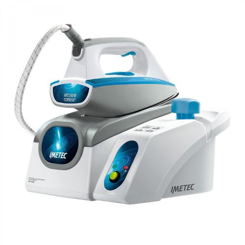

Imetec Intellivapor expert IM2500 (Non riesco a smontare il ferro)
RepAP?code=D810939&skey=b3f4baf1b8576ed1
Ciao a tutti......
Come da titolo,non riesco a capire come disassemblare l'unita' ferro da stiro di codesta macchina.
Vi e' il classico "fondello" nella parte posteriore del suddetto ove vi arriva il cordone assemblato del tubo vapore+cavo di alimentazione proveniente dall'unita' caldaia con le due viti da smontare e niente piu'.
Sembrerebbe essere tutto fissato a scrocchi di plastica ma,dopo numerosi tentativi con i soliti metodi,non vorrei spaccare tutta la scocca o perlomeno rovinarlo.....
Qualche anima pia puo' eventualmente darmi dei consigli?
Grazie tantissimo
