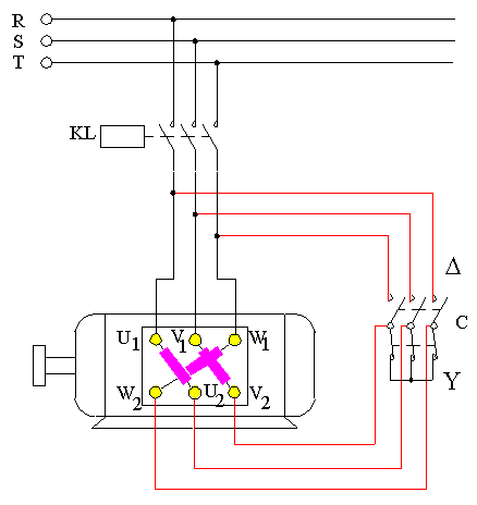

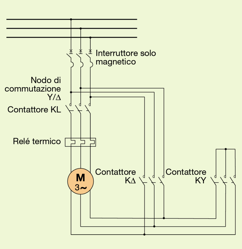

plfrmcmp83 Inserito: 31 luglio 2021 Segnala Inserito: 31 luglio 2021 Un ventilatore è azionato da motore asincrono trifase con i seguenti dati di targa 400/690 V 23.3/40.3 A 1470 rpm cosfi 0,86 L'avviamento è in stella triangolo su rete a 400 V, quale assorbimento è lecito attendersi in fase di avviamento in funzione dell'inerzia del ventilatore (ipotizzando 3 casi: inerzia nulla, inerzia nella norma, inerzia estrema). Quanto può durare il transitorio e l'ordine di grandezza della corrente di spunto? Grazie
Livio Orsini Inserita: 1 agosto 2021 Segnala Inserita: 1 agosto 2021 Con avviamento a stella, il motore erogherà una coppia molto minore della coppia nominale. Questo perchè il motore è molto deflussato, essendo alimentato contensione pari a 58% circa della tensione nominale. Conoscendo il momento di inerzia, o PD2 del vantilatore, riportato all'asse motore tramite la trasmissione, si può calcolare il momento d'inenrzia totale sommandogli quello del motore. Con questo dato si può calcolare il tempo di accelerazione relativo al solo momento di inerzia. Però il ventilatore a velocità zero richiede una coppia motrice pari a zero, ma che cresce con legge quadratica rispetto allavelocità di rotazione. Quindi non solo il tempo di accelerazione si allunga ma, quasi certamente, non si raggiungerà mai la velocità nominale perchè l'equilibrio tra coppia richiesta e coppia disponibile lo si raggiungerà a velocità inferiore. In teoria conoscendo le curve coppia velocità del ventilatore si può anche calcolare il tempo necessario a raggiungere la velocità di equilibrio, però praticamente, serve a poco,anzi a nulla. Avviare un ventilatore con commutazione "Y"/"D" solitamente lo si fa sia per ridurre il picco di assorbimento iniziale, sia per evitare shock meccanici alla trasmissione.Solitamente la trasmissione è del tipo pulegge-cinghia, usando questo avviamento si riduce moltissimo il consumo della cinghia.
plfrmcmp83 Inserita: 22 agosto 2021 Autore Segnala Inserita: 22 agosto 2021 Riporto un estratto di un quaderno tecnico di un noto marchio:"Una buona commutazione, necessaria per rendere effettivi i vantaggi che teoricamente caratterizzano l’avviamento Y/Δ, deve anche essere fatta prendendo in considerazione il senso di rotazione e la sequenza delle connessioni degli avvolgimenti che si realizzano sui morsetti del motore nel passaggio Y a Δ. Se la commutazione avvenisse in un momento in cui il magnetismo residuo del rotore si trovasse in opposizione di fase con il campo magnetico generato dalla corrente di statore, la richiesta di corrente potrebbe essere anche molto elevata, con valori che potrebbero raggiungere anche 20 volte la corrente nominale. Le conseguenze che scaturiscono da una commutazione non ben calibrata hanno impatto, oltre che sul motore, anche sul comportamento degli apparecchi che costituiscono il coordinamento provocandone un funzionamento non idoneo e non prevedibile." Cosa si intende con questa frase? Allego anche schema, non c'è un errore di inversione fase? Grazie
Maurizio Colombi Inserita: 22 agosto 2021 Segnala Inserita: 22 agosto 2021 52 minuti fa, plfrmcmp83 ha scritto: Una buona commutazione, necessaria per rendere effettivi i vantaggi che teoricamente caratterizzano l’avviamento Y/Δ, deve anche essere fatta prendendo in considerazione il senso di rotazione e la sequenza delle connessioni degli avvolgimenti che si realizzano sui morsetti del motore nel passaggio Y a Δ. Questo è la primissima prova che si deve fare prima di avviare un motore collegato a Y/D e deve essere eseguita tassativamente con motore collegato. Un errato collegamento della sequenza UVW / XYZ non permetterebbe al motore di "girare" correttamente causando l'intervento delle protezioni. 56 minuti fa, plfrmcmp83 ha scritto: Se la commutazione avvenisse in un momento in cui il magnetismo residuo del rotore si trovasse in opposizione di fase con il campo magnetico generato dalla corrente di statore, la richiesta di corrente potrebbe essere anche molto elevata, Non esageriamo, questa situazione si potrebbe generare per un "momento" talmente breve da essere più che trascurabile... 57 minuti fa, plfrmcmp83 ha scritto: non c'è un errore di inversione fase? Lo schema di forza indicato funziona senza problemi, anche se schematicamente sarebbe stato più lineare disegnare le tre giunzioni (sopra al teleruttore di linea) in modo allineato, ma (per il motivo spiegato sopra) colui che collega il motore deve assolutamente accertarsi che l'inizio e la fine di ogni singolo avvolgimento siano collegati correttamente. P.S. In rete ci sono miliardi di schemi per l'avviamento Y/D tutti collegati linearmente... hai proprio scelto uno dei quattro o cinque che riportano un collegamento non lineare...
del_user_293569 Inserita: 22 agosto 2021 Segnala Inserita: 22 agosto 2021 (modificato) 1 ora fa, plfrmcmp83 ha scritto: Allego anche schema, non c'è un errore di inversione fase? Se ti riferisci alle connessioni a destra della scritta "NODO DI COMMUTAZIONE Y/D" non e' un errore Se indichiamo con U1/U2 , V1/V2, W1/W2 i terminali dei tre avvolgimenti, quella connessione ti vuol far capire che per realizzare la connessione a triangolo devi connettere il terminale , per esempio, U2 del primo avvolgimento con il terminale V1 del secondo avvolgimento. E' una rappresentazione grafica perchè in pratica la trasposizione dei collegamenti è già effettuata costruttivamente sui morsetti del motore. Forse e' più chiaro nel disegno di seguito: Modificato: 22 agosto 2021 da Francesco_54
Maurizio Colombi Inserita: 22 agosto 2021 Segnala Inserita: 22 agosto 2021 1 ora fa, Yiogo ha scritto: chiacchierare di uno Y/D nel 2021 invece che buttare tutto e mettere un soft starter è una perdita in partenza Esistono più avviamenti Y/D di quanto credi...
Maurizio Colombi Inserita: 22 agosto 2021 Segnala Inserita: 22 agosto 2021 24 minuti fa, Yiogo ha scritto: non ho tempo ne costi per i miei clienti da buttare nel cesso E quindi proponi loro un inverter?
Livio Orsini Inserita: 23 agosto 2021 Segnala Inserita: 23 agosto 2021 10 ore fa, Maurizio Colombi ha scritto: E quindi proponi loro un inverter? In effetti l'alternativa che considera Yogo è il soft starter. Per conto mio è alternativa più che valida, solo non si devono affrontare i problemi tecnici in modo manicheo; questo è un attrggiamento mentale da prete retrogado o da talebano. Ancora oggi ci sono casi in cui un "Y" / "D" è preferibile, per tanti motivi, ad un soft starter.
leleviola Inserita: 23 agosto 2021 Segnala Inserita: 23 agosto 2021 un soft starter ben tarato soppianta uno stella triangolo, lo stella triangolo può avere convenienza economica altrimenti un soft-starter anche per grossi avviamenti è forse spesso meglio e da forse meno problemi di strappi al momento della messa in linea del carico
Livio Orsini Inserita: 23 agosto 2021 Segnala Inserita: 23 agosto 2021 2 ore fa, leleviola ha scritto: lo stella triangolo può avere convenienza economica Specialmente per motori nella fascia bassa di potenza.
Livio Orsini Inserita: 24 agosto 2021 Segnala Inserita: 24 agosto 2021 12 ore fa, Lucky67 ha scritto: Per quel tipo di motori, a maggior ragione, l'avviamento diretto è la scelta giusta. Si, se è un motore da 1kW nessuno si sogna di fare un "D"/"Y".😄 Però devi considerare un'altra cosa. L'avviamento "graduale" non lo si fa solo per ridurre la corrente di spunto ma, in alcuni casi anche per ridurre gli schocks meccanici alla trasmissione. Pensa, ad esempio, ad un motre da 5 kW con trasmissione a cinghia, per azionare un ventilatore; si potrebbe fare anche un avviamento direttoma se fai un "D"/"Y" o usi un soft starter, l'usura delle cinghie si riduce notevolmente. Poi ci sono tutte le considerazioni economiche delcaso per decidere la soluzione più conveniente.
Livio Orsini Inserita: 24 agosto 2021 Segnala Inserita: 24 agosto 2021 (modificato) 5 ore fa, Lucky67 ha scritto: Piuttosto ormai l'avviamento eletromeccanico YD è solo un vetusto uso comune di chi non ha mai pensato ad alternative intelligenti Tu non consideri la manutenzione. Ci sono aziende in cui i manutentori elettrici non sonno andare più in la della sostituzione dei fusibili e della verifica se il relè chiude veramente.☹️ Inoltre, in caso di guasto, termiche, contattori, ed elettromeccancia varia la reperisci immediatamente. Prova a suggerire a qualche responsabile di manutenzione di tenersi incasa un softstarter di scorta, per non parlare di un inverter. Inoltre non sono convinto che un softstarter per piccole potenze, con i suoi fusibili extrarapidi, costi meno di un gruppo "Y"/"D" Modificato: 24 agosto 2021 da Livio Orsini
leleviola Inserita: 24 agosto 2021 Segnala Inserita: 24 agosto 2021 (modificato) @Lucky67 le problematiche di manuatenzione segnalate da Livio contano eccome e una soluzione forse vetusta è preferita a un sof starter soprattutto se l'utenza da avviare parte una volta al giorno tipo un ventilatore di 75kW e viene arrestato la sera, un utenza che invece deve fare diversi avvii al giorno può essere plausibile che un soft starter sia più conveniente, insomma il tutto va valutato caso per caso, e poi un avviatore stella triangolo se ben tarato nelle tempistiche di avvio in un grosso motore da diverse decine di kW non è poi una soluzione vetusta, un avviatore per un motore da decine di kW non costa due lire perchè spesso richiede l'uso di un contattore di By-pass a fine avvio e quindi i costi aumentano Modificato: 24 agosto 2021 da leleviola
Maurizio Colombi Inserita: 24 agosto 2021 Segnala Inserita: 24 agosto 2021 1 ora fa, Semplice 1 ha scritto: Per Ventilatori con motori grossi come il tuo (22 kW) viene generalmente montata una Valvola per chiudere la Bocca di Aspirazione del Ventilatore O si utilizza un giunto idrodinamico che, paradossalmente, renderebbe inutile anche l'avviamento stella triangolo. Ma nel periodo degli inverter e dei soft start, questi diventano accessori obsoleti e relegati solo nella memoria di chi "ci ha messo mano", come del resto la riparazione di un banalissimo avviamento con tre teleruttori ed un temporizzatore...
Marcello Mazzola Inserita: 25 agosto 2021 Segnala Inserita: 25 agosto 2021 (modificato) Nella mia realtà di fonderia ho come manutentore aspirazioni da 75kw fino a 350kw...quelli più datati hanno il classico avviamento stella triangolo con serranda alla partenza chiusa e trasmissione con pulegge e cinghie.A parte controllare i contatti di potenza ed eventualmente la sostituizione una volta l'anno, è come non averli. L'ultimo il più grosso da 350kw ci è arrivato con inverter e attacco diretto...in effetti anche lui è affidabile perchè a parte dagli una spolverata ogni tanto per tener efficiente il raffredamento va benissimo e sono tutte macchine che vanno h24. Però molazza nuova installata 4 anni fa per miscelare 7 tonnellate di terra per fare i getti in ghisa ci è arrivata con tutti gli avviamenti ancora a stella e triangolo 2 frullini da 30kw e un motore da 200kw...anche li manutenzione base. questo per dire che non sono razzista e l'affidabilità la dà più il progettista usando componenti di qualità e dimensionati correttamente. Inoltre noi avendo impianti datati e di vecchia concezione, potenza e segnali nelle stesse canaline se dovessimo metetre inverter in ogni dove credo che avremmo un'infinità di problemi su sonde e sensori di livello come ci successe di provare su un nastro con continue partenze ed inversioni di marcia. il softstarter iniettiva disturbi vicino ad una sonda che non abbiamo potuto eliminare perchè avremmo dovuto ricablare, reinfilare e sostituire decine e decine di metri di canaline e cavo. Modificato: 25 agosto 2021 da Marcello Mazzola
leleviola Inserita: 25 agosto 2021 Segnala Inserita: 25 agosto 2021 2 ore fa, Semplice 1 ha scritto: Ciao Marcello Mazzola Visto e Approvato su tutta la linea. Linea orgogliosamente di sana ed affidabile retroguardia, sempre all'insegna del : Tutto quello che non c'è non può guastarsi ! Se poi si vede anche allora è il massimo ! si è vero ma per "piccole" rispetto a quelle citate nel precedente post i soft starter sono una semplice e funzionale alternativa e spesso dipende da quanti avviamenti giornalieri si fanno
Livio Orsini Inserita: 25 agosto 2021 Segnala Inserita: 25 agosto 2021 6 ore fa, Marcello Mazzola ha scritto: Nella mia realtà di fonderia ho come manutentore ..... La tua è la conferma, se ce ne fosse ancora bisogno, che il manicheismo e l'integralismo talebano sono sempre fuori luogo. E questo che distingue un progettista serio e professionalemente capace da un ... teorico dell'innovazione. Ogni soluzione tecnica va valutata sotto tutti gli aspetti, anche ambientali.
Marcello Mazzola Inserita: 25 agosto 2021 Segnala Inserita: 25 agosto 2021 (modificato) 2 ore fa, Livio Orsini ha scritto: La tua è la conferma, se ce ne fosse ancora bisogno, che il manicheismo e l'integralismo talebano sono sempre fuori luogo Scusami livio, ma non so se questa è riferita a me...io sono un semplice capoturno è non ho il potere ne di scegliere le apparecchiature ne di progettarle ne di modificarle. Io in quanto tale posso solo consigliare il mio capo se mi chiede un consiglio e cercare di fare manutenzione al meglio con quello che "passa il convento". Detto questo a me non cambia niente cambiare 4 contatti o indagare in un azionamento se ha dato qualche errore. Essendo ancora "giovane" non sono ancora così fossilizzato su certe idee, ma la mia fonderia a più di 60 anni e devono convivere impianti vecchi e nuovi. Per rettificare le potenze dei motori della "nuova molazza" ho chiesto e mi è stato detto che i frullini sono da 75Kw e il motore dell'elica del miscelatore 400Kw perche non ero sicuro. Modificato: 25 agosto 2021 da Marcello Mazzola
Maurizio Colombi Inserita: 25 agosto 2021 Segnala Inserita: 25 agosto 2021 58 minuti fa, Lucky67 ha scritto: Dal punto di vista economico, Come al solito stiamo uscendo dal seminato, ad eccezione di un intervento fatto da chi ha avuto (credo) esperienza diretta e che quindi parla a ragion veduta. La domanda principale, o forse l'unica domanda che è stata inserita nella discussione, trattava tutt'altro e riguardava la corrente di spunto di un motore avviato a Y/D, ma l'abitudine di esporre consigli fuorvianti e completamente estranei alla risoluzione del caso, ci hanno portato a voler dimostrare la superiorità e la modernità. Molti manutentori si ritengono manutentori, ma non li sono. La tecnologia va conosciuta, non metto in dubbio, ma va abbinata alla realtà dei fatti ed ambientata nella realtà produttiva in cui ci si trova senza sconvolgere completamente un banalissimo avviamento Y/D (tra l'altro funzionante) al fine di rendere il tutto "più moderno". Io la penso così e credo che la pensi così anche l'amico che ha inserito la discussione che, pur visitando il Forum, ha deciso di rassegnarsi a non ricevere una risposta non intervenendo ulteriormente. Passo e chiudo.
Livio Orsini Inserita: 26 agosto 2021 Segnala Inserita: 26 agosto 2021 11 ore fa, Marcello Mazzola ha scritto: Scusami livio, ma non so se questa è riferita a me.. No, ho solo condiviso e usato le tue considerazioni come esempio di scelte legate non astrattamente ad una teoria, ma adeguate alla realtà di un impianto.
Livio Orsini Inserita: 26 agosto 2021 Segnala Inserita: 26 agosto 2021 9 ore fa, Lucky67 ha scritto: considerazioni: a mio parere il forum non è un servizio tecnico di consulenza bensì io la vedo come una chiacchierata al bar dove persone..... Condivido questo ragionamento; a suo tempo io ho paragonato una discussione suil forum ad una di quegli incontri alla macchina del caffè aziendale, dove spesso tra colleghi ci si scambiano informazioni e consigli. E stata adottata come definizione nelle FAQ del forum. Ciò non toglie che è corretto dare le risposte alle domande poste da un utente. 11 ore fa, Lucky67 ha scritto: Non so cosa intendi per teorico dell'innovazione, Semplicemente che non sempre la scelta più innovativa è la scelta migliore. Bisogna considerare tantissime altre condizioni. Dal punto di vista tecnico condivido le tue considerazioni tanto che da almeno 30 anni considero l'uso degli avviamenti "Y"/"D" non più conveniente sia elettricamente che meccanicamente, però ... c'è sempre un però come ho scritto precedentemente. Soprattutto non condivido, a prescindere, il concetto aprioristico di "questo è giusto, quello è sbagliato". Nella vita reale quasi niente è binario, quasi tutto è sfumato. L'ho imparato pian piano invecchiando.
Maurizio Colombi Inserita: 27 agosto 2021 Segnala Inserita: 27 agosto 2021 7 ore fa, Semplice 1 ha scritto: La cattiva abitudine più comune è ignorare tutto quello che è stato scritto in precedenza da altri (ci vuole troppo tempo per leggere e capire) e imboccare ognuno nuove diramazioni personali nel discorso o aggiungere particolari del tutto ininfluenti che poi fanno precipitare nel marasma mentale chi aveva chiesto l'aiuto. Parole sante!
Livio Orsini Inserita: 27 agosto 2021 Segnala Inserita: 27 agosto 2021 24 minuti fa, Yiogo ha scritto: ma lo è anche dal punto di vista economico se si considera tutti gli aspetti Invece di "sparare" giudizi manichei leggiti con attenzione tutto quanto è stato scritto, cercando di capire quello che leggi. Poi puoi rimanere della tua idea.
Maurizio Colombi Inserita: 27 agosto 2021 Segnala Inserita: 27 agosto 2021 13 ore fa, Yiogo ha scritto: possiamo immaginare che nel futuro gli avviamenti elettromeccanici siano sostituiti da softstarter quasi sempre a prescindere Possiamo immaginarlo, ma non lo immaginiamo, perchè il tutto è legato al contesto in cui è inserito. Il grande stabilimento, della grande multinazionale, con apparati all'avanguardia ecc. ecc. non ha problemi a sostituire di botto non solo il sistema di avviamento, ma tutto il macchinario. Al piccolo artigiano che ha una fabbrichetta con un aspiratore che si avvia al mattino e si spegne alla sera, però, lo vai a spiegare tu che deve tenere ferma la produzione per un paio di giorni per adeguare "al futuro" il sistema di avviamento del suo ventilatore che sta funzionando egregiamente da decine e decine di anni... In ogni modo ripeto quanto scritto da Livio: 13 ore fa, Livio Orsini ha scritto: leggiti con attenzione tutto quanto è stato scritto, cercando di capire quello che leggi. la discussione ha preso questa brutta piega, ma Il 25/8/2021 alle 21:09 , Maurizio Colombi ha scritto: La domanda principale, o forse l'unica domanda che è stata inserita nella discussione, trattava tutt'altro e riguardava la corrente di spunto di un motore avviato a Y/D quindi i pareri tecnici dovrebbero essere utili a risolvere il dubbio di chi ha iniziato la discussione. IMHO
Livio Orsini Inserita: 28 agosto 2021 Segnala Inserita: 28 agosto 2021 7 ore fa, Yiogo ha scritto: solo il softstarter riduce davvero SIA la corrente (CHE E' "UNO" DEI DUE PROBLEMI) che la coppia che in taluni casi è il problema maggiore Prima di scrivere certe cose dovresti studiarti almeno i fondamenti del motore asincrono trifase. L'avviamento "Y"/"D" riduce sia la corrente sia la coppia. Non potrebbe essere altrimenti, perchè c'è sempre una proporzione diretta tra corrente assorbita e coppia erogata. Nei motori in alternata non c'è una relazione lineare coppia-corrente come c'è nei motori in continua, quando l'eccitazione rimane costante, ma comunque c'è. Il vantaggio, da questo punto di vista, di un soft starter allo stato solido, rispetto ad un avviamento "Y"/"D" è che la transizione dalla coppia minima alla coppia nominale avviene senza soluzione di continuità, come avverrebbe se si usasse un avviamento a "reostato in serie". Usando l'avviamento "Y"/"D" questa transizione avviene a gradino, perchè il motore passa dalla limitazione di corrente di 0.577 del valore nominale al valore nominale a gradino. Capisco che un libero professionista che si occupa di marketing e comunicazione, non può avere certe conoscenze tecniche, però dovrebbe astenersi dal fare certe affermazioni in modo categorico.🙂 7 ore fa, Yiogo ha scritto: ci sono installazioni di più di trent'anni che li montano e funzionano ancora benissimo ! Tranquillo, sappiamo anche questo; almeno io lo so perchè le mie prime applicazioni di soft starter allo stato solido risalgono agli anni 80 del secolo scorso. Da ultimo, ma non ultimo. Come moderatore. Questa discussione è andata abbondantemente fuori tema. D'ora in aventi saranno accettati solo messaggi relativi al tema originale, altrimenti questa discussione sarà chiusa!
