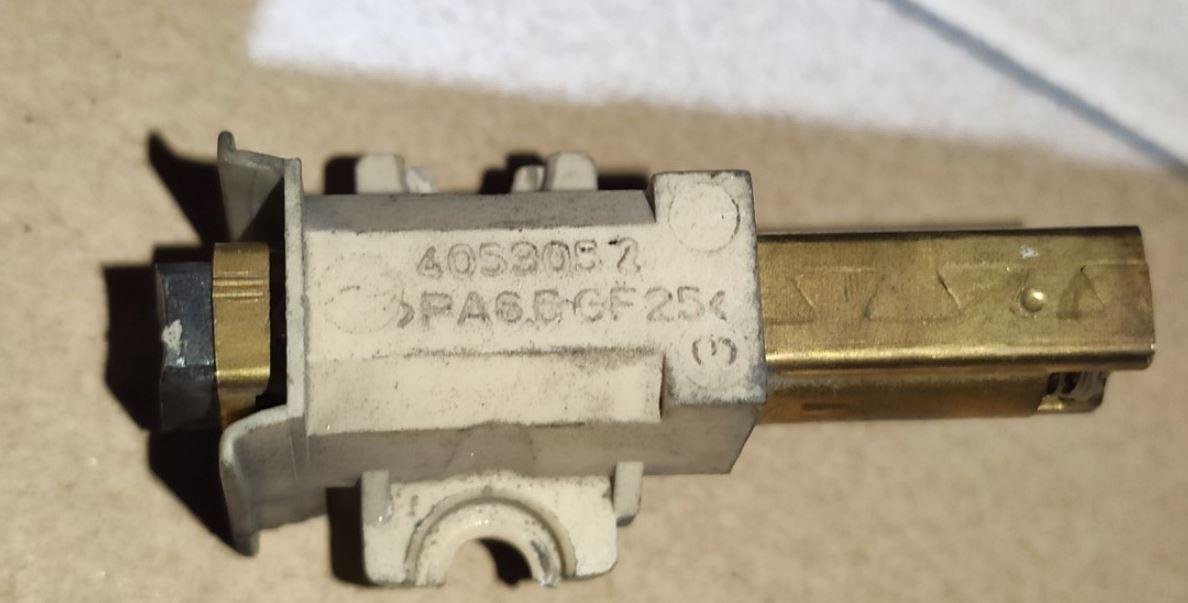

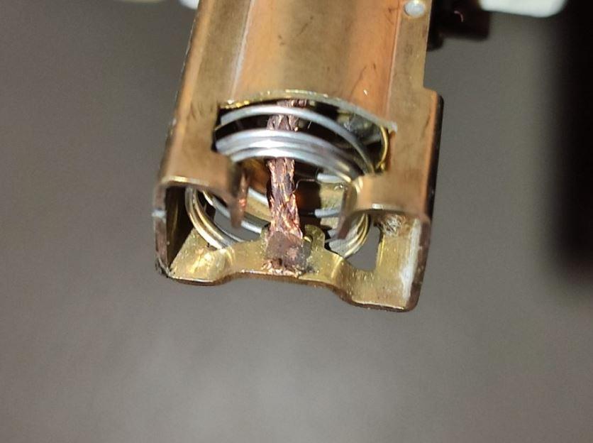

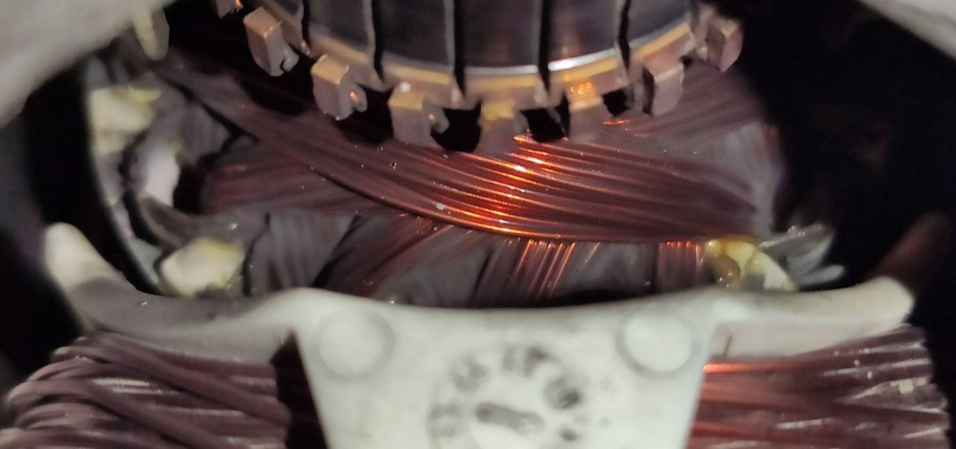

lucalazio Inserito: 3 agosto 2021 Segnala Inserito: 3 agosto 2021 (modificato) Salve ragazzi, ho questo aspirapolvere da più di vent'anni, MAI un problema, ma oggi si è spento all'improvviso. L'ho smontato completamente e controllato la continuità per escludere cavo, connettori e tasti: tutto OK! Il sensore termico è OK! Al motore la corrente arriva ma non gira... Gli avvolgimenti sono neri e come tocco il motore le mani diventano nere: saranno le spazzole a carboncini? Mi sembrano consumate... 😁 Si troveranno facilmente, dopo vent'anni? O esistono "commerciali" che possano andare sulla S326i? Cosa potrei provare ulteriormente per capire cosa possa essere? Grazie a tutti per questa indagine, attendo vostre proposte per testare sul campo. Ciao a tutti, Luca. Modificato: 3 agosto 2021 da lucalazio
del_user_293569 Inserita: 3 agosto 2021 Segnala Inserita: 3 agosto 2021 (modificato) Più che consumate sono proprio finite ! 😀 Come ricambio originale sembrano non più disponibili. Ma si possono sostituire i soli carboncini; sembra che le dimensioni siano 11 mm x 6 mm x 35 mm. Se confermi le misure puoi trovarle facilmente sul web Modificato: 3 agosto 2021 da Francesco_54
lucalazio Inserita: 3 agosto 2021 Autore Segnala Inserita: 3 agosto 2021 (modificato) 27 minuti fa, Francesco_54 ha scritto: Più che consumate sono proprio finite ! 😀 Come ricambio originale sembrano non più disponibili. Ma si possono sostituire i soli carboncini; sembra che le dimensioni siano 11 mm x 6 mm x 35 mm. Se confermi le misure puoi trovarle facilmente sul web Grazie per la pronta risposta, molto gentile! Quindi il fatto che si sia spento all'improvviso è SICURAMENTE da imputare a loro? Ed è normale o eccezionale che siano durati più di vent'anni? La misura intendi del loro contenitore? Perché di loro c'è poco da misurare...😄 Su internet ho trovato ben poco ☹️ Buona serata, Luca. Modificato: 3 agosto 2021 da lucalazio
del_user_293569 Inserita: 3 agosto 2021 Segnala Inserita: 3 agosto 2021 5 minuti fa, lucalazio ha scritto: La misura intendi del loro contenitore? Perché di loro c'è poco da misurare...😄 No, la dimensione del carboncino, la lunghezza no perchè consumata, ma le altre due dimensione si misurano.
lucalazio Inserita: 3 agosto 2021 Autore Segnala Inserita: 3 agosto 2021 36 minuti fa, Francesco_54 ha scritto: Più che consumate sono proprio finite ! 😀 Come ricambio originale sembrano non più disponibili. Ma si possono sostituire i soli carboncini; sembra che le dimensioni siano 11 mm x 6 mm x 35 mm. Se confermi le misure puoi trovarle facilmente sul web Avrei trovato questi carboncini da sostituire tenendo il supporto originale. https://www.amazon.it/dp/B074M8V6V1/ref=sspa_dk_bot_detail_aax_0?psc=1&spLa=ZW5jcnlwdGVkUXVhbGlmaWVyPUEzUE5XRkowSzJPOE9BJmVuY3J5cHRlZElkPUEwMzA4NDk3MlU4OUFUUk1PUVY0QiZlbmNyeXB0ZWRBZElkPUEwNjQwMDQ3MVRGN01PN0pUQ0wxSyZ3aWRnZXROYW1lPXNwX2RldGFpbF9lbmRjYXBfc2hhcmVkJmFjdGlvbj1jbGlja1JlZGlyZWN0JmRvTm90TG9nQ2xpY2s9dHJ1ZQ==#customerReviews Sarà facile sostituirli? Hanno bisogno di saldature o manovre strane? O semplicemente sfilare il vecchio ed infilare il nuovo? Se con poco più di 7€ la riparo, hai una birra pagata! 🤣 Grazie ancora e ciao, Luca.
del_user_293569 Inserita: 3 agosto 2021 Segnala Inserita: 3 agosto 2021 (modificato) Devi guardare la clip in ottone finale se identica, sennò devi saldare Magari fai una foto dal retro in modo da capire che tipo di clip usa. Modificato: 3 agosto 2021 da Francesco_54
lucalazio Inserita: 3 agosto 2021 Autore Segnala Inserita: 3 agosto 2021 28 minuti fa, Francesco_54 ha scritto: Devi guardare la clip in ottone finale se identica, sennò devi saldare Magari fai una foto dal retro in modo da capire che tipo di clip usa. Mi sa che andrà dissaldata dal supporto originale e dal supportino che vendono insieme per poi risaldarla nel punto fotografato. Basterà un comune saldatore a stagno? Domani passo dal ricambista, speriamo ce li abbia disponibili e che, magari, sia disponibile lui a cambiarli... Grazie e buona notte, Luca.
del_user_293569 Inserita: 3 agosto 2021 Segnala Inserita: 3 agosto 2021 46 minuti fa, lucalazio ha scritto: Basterà un comune saldatore a stagno? Dalla forma delle clip e se entrano , basta infilarle dentro senza saldare. Al limite si saldano benissimo a stagno.
lucalazio Inserita: 5 agosto 2021 Autore Segnala Inserita: 5 agosto 2021 Grazie Francesco! Ieri pomeriggio ho comprato i carboncini da un ricambista a 10€ e li ho fatti saldare con 5€. Arrivato a casa li ho rimontati nel motore ed è tutto OK! Con 15€ ho fatto ripartire il nostro ultraventennale aspirapolvere MIELE, fantastico! Grazie ancora per il supporto, i consigli e la cortesia che hai dimostrato. Ciao, Luca.
del_user_293569 Inserita: 5 agosto 2021 Segnala Inserita: 5 agosto 2021 Prego, e' un piacere anche per me quando si risolve.
