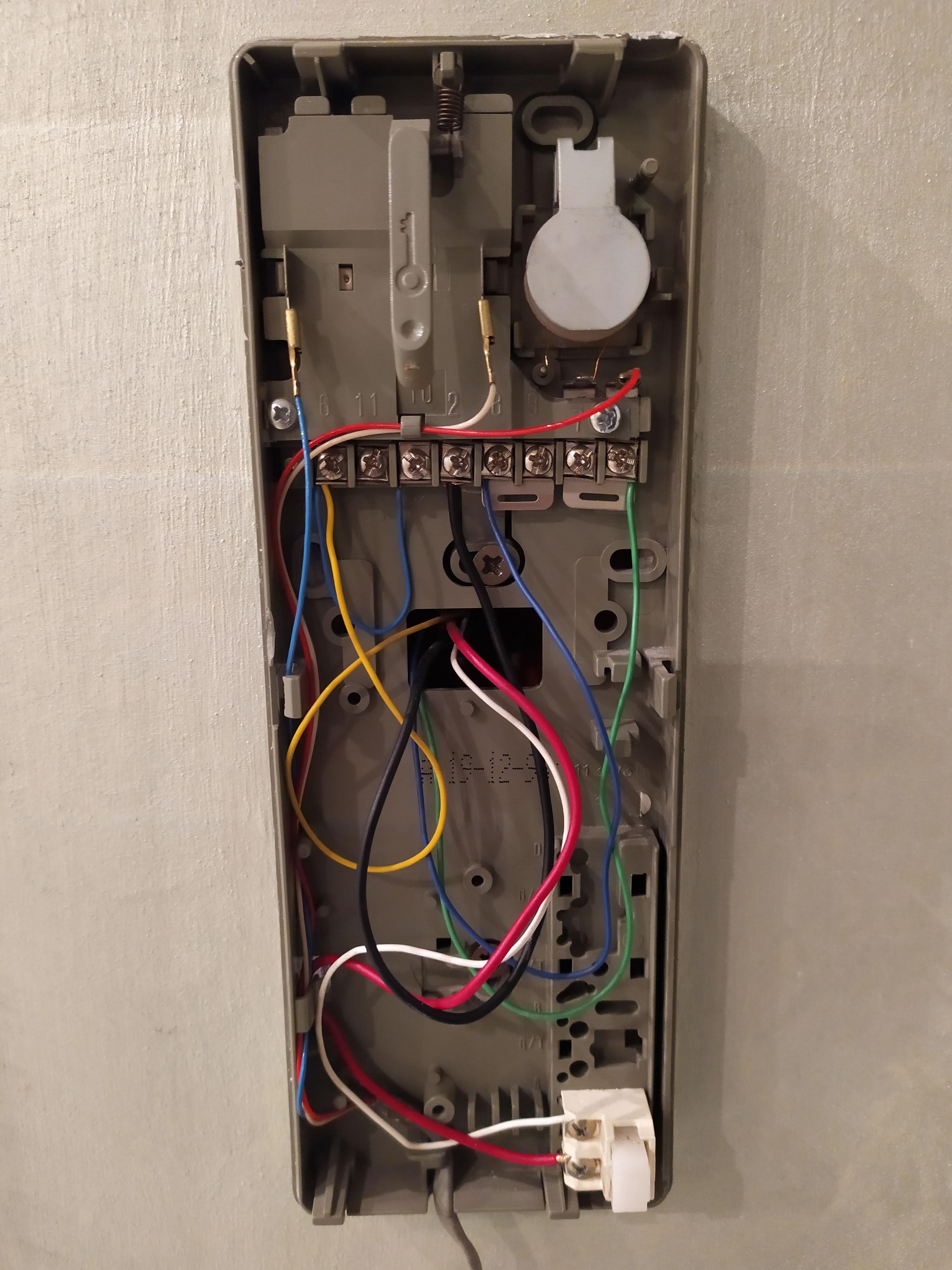

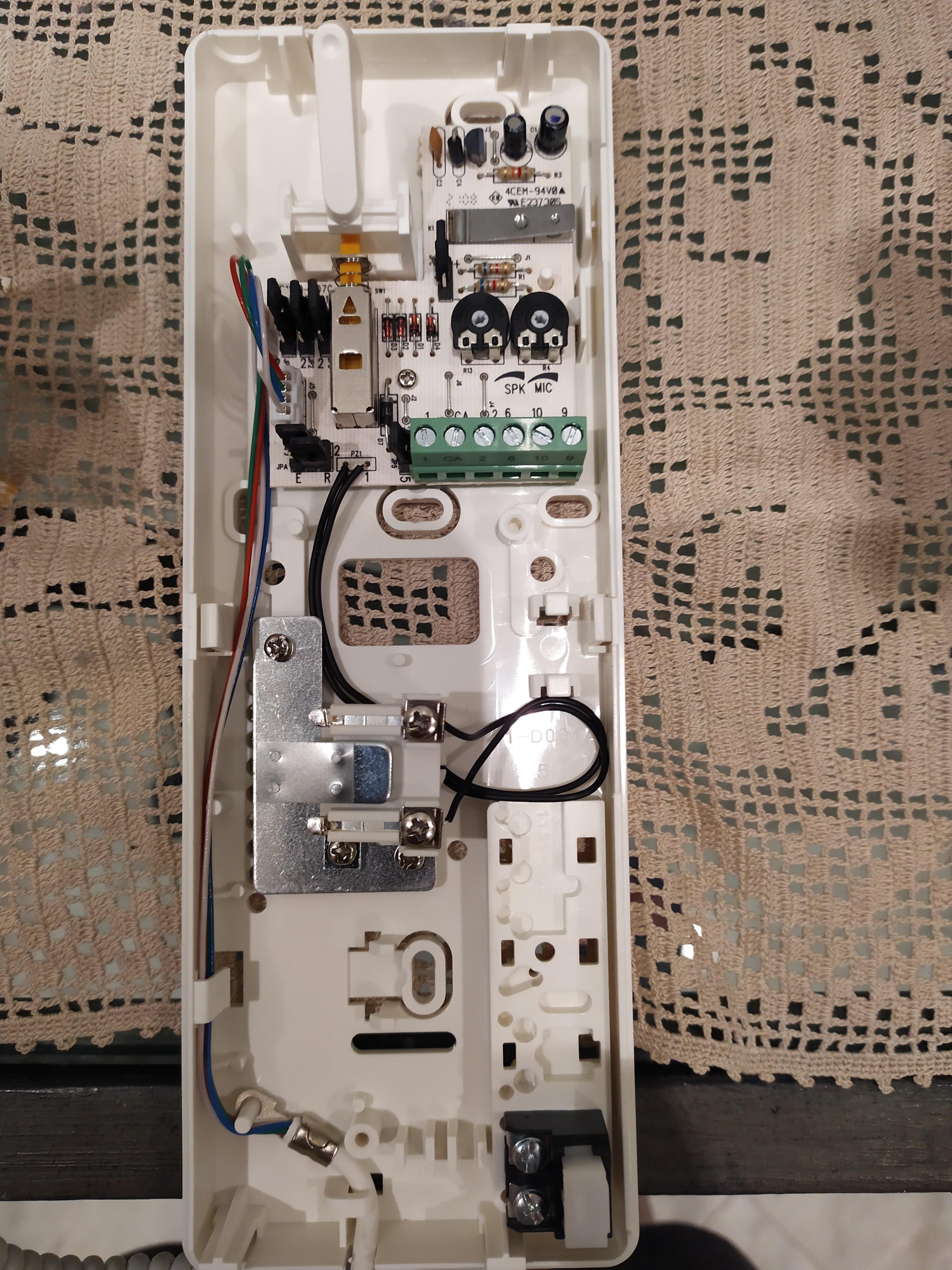

Buongiorno,
volevo chiedere se qualcuno potesse suggerirmi i collegamenti  tra il vecchio citofono Urmet 1130/11 (credo) che allego in foto con il nuovo acquisto
Urmet 1130/16 sempre in foto che mi hanno detto essere compatibile.
Ringrazio in anticipo
Ciao roberto_60,
2 ore fa, roberto_60 ha scritto:
Urmet 1130/16 sempre in foto che mi hanno detto essere compatibile.
Diciamo compatibile?! "sni", nel senso che bisogna apportare alcune modifiche.
Nel vostro condominio c'è un centralino di portineria, giusto?   E allora segui questa discussione ed "il gioco è fatto"
Ah, il 1133/15 di questa discussione, è identico al tuo 1130/16, cambia solo la forma, quindi procedi pure tranquillo e facci sapere i risultati
Modificato: da ROBY 73
Se ho capito bene quindi non ci sono differenze circuitali nel collegare i morsetti come da schema tra l'1133/15 e 1130/16 ? C'è sempre la necessità di inserire un diodo o un condensatore tra il morsetto 1 e il ronzatore
Grazie ancora
48 minuti fa, roberto_60 ha scritto:
Se ho capito bene quindi non ci sono differenze circuitali nel collegare i morsetti come da schema tra l'1133/15 e 1130/16 ? C'è sempre la necessità di inserire un diodo o un condensatore tra il morsetto 1 e il ronzatore
Sì esatto
