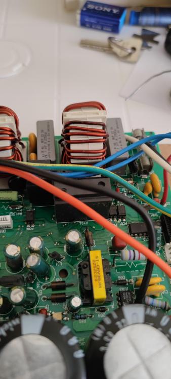

Buongiorno a tutti, ho un problema, con questa scheda inverter di un climatizzatore Sanyo.
Un amicoIMG_20210812_144409.thumb.jpg.08d75216e724b5b7be432943fd0b6947.jpg mi dice che non funziona l'unità esterna perché il compressore non parte, ma funziona solo l'unità interna.
Collegando la scheda alla 220V, mi accorgo che il relè (allegato in foto) senza toccare nulla, ogni tanto, attacca e stacca da solo. È normale? Cosa potrei controllare?
Grazie mille in anticipo, spero di non essere stato troppo generico...
