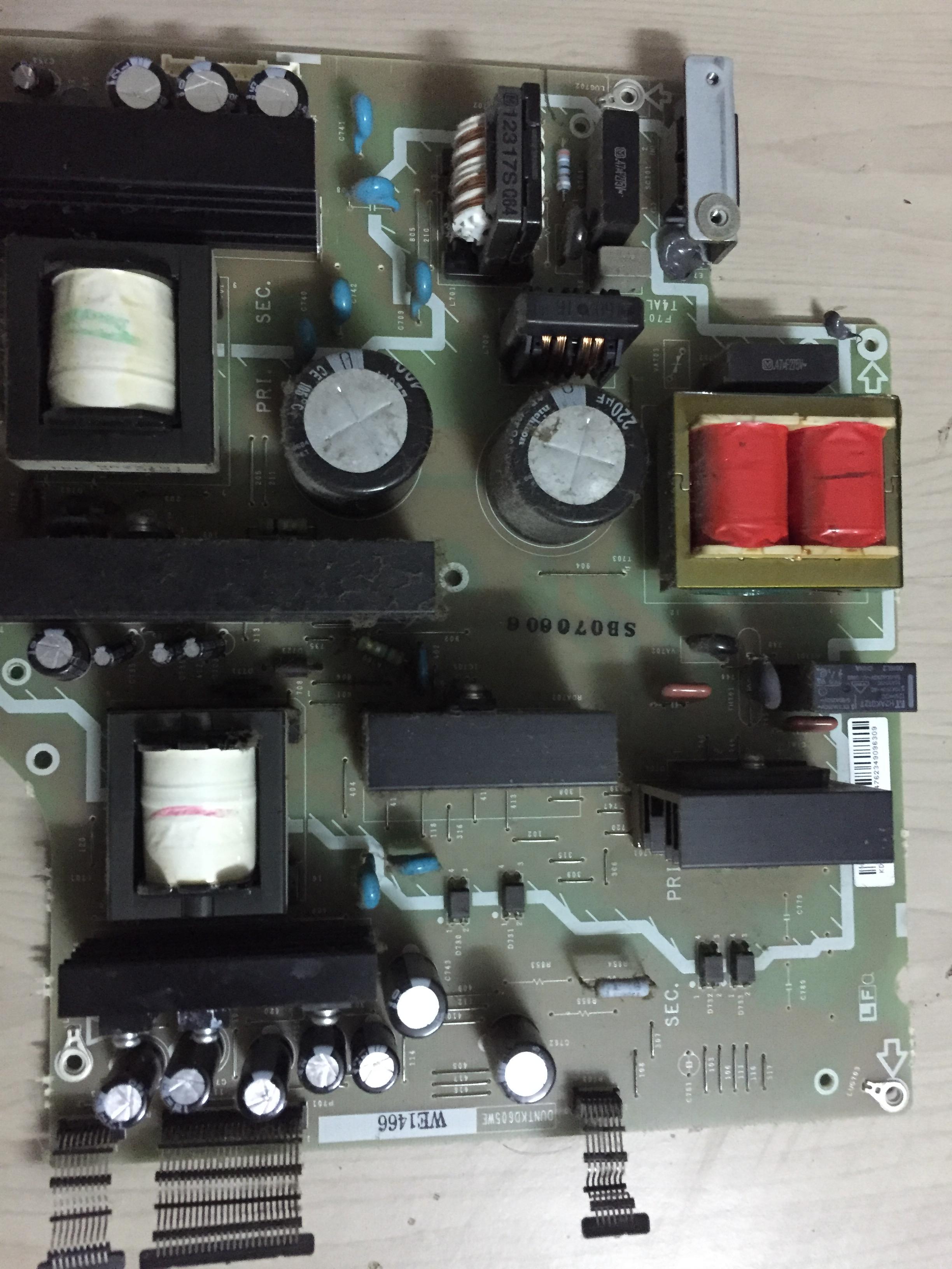

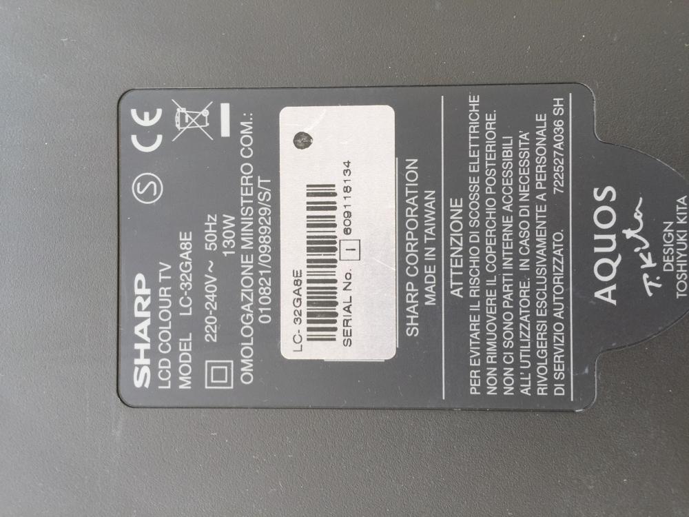

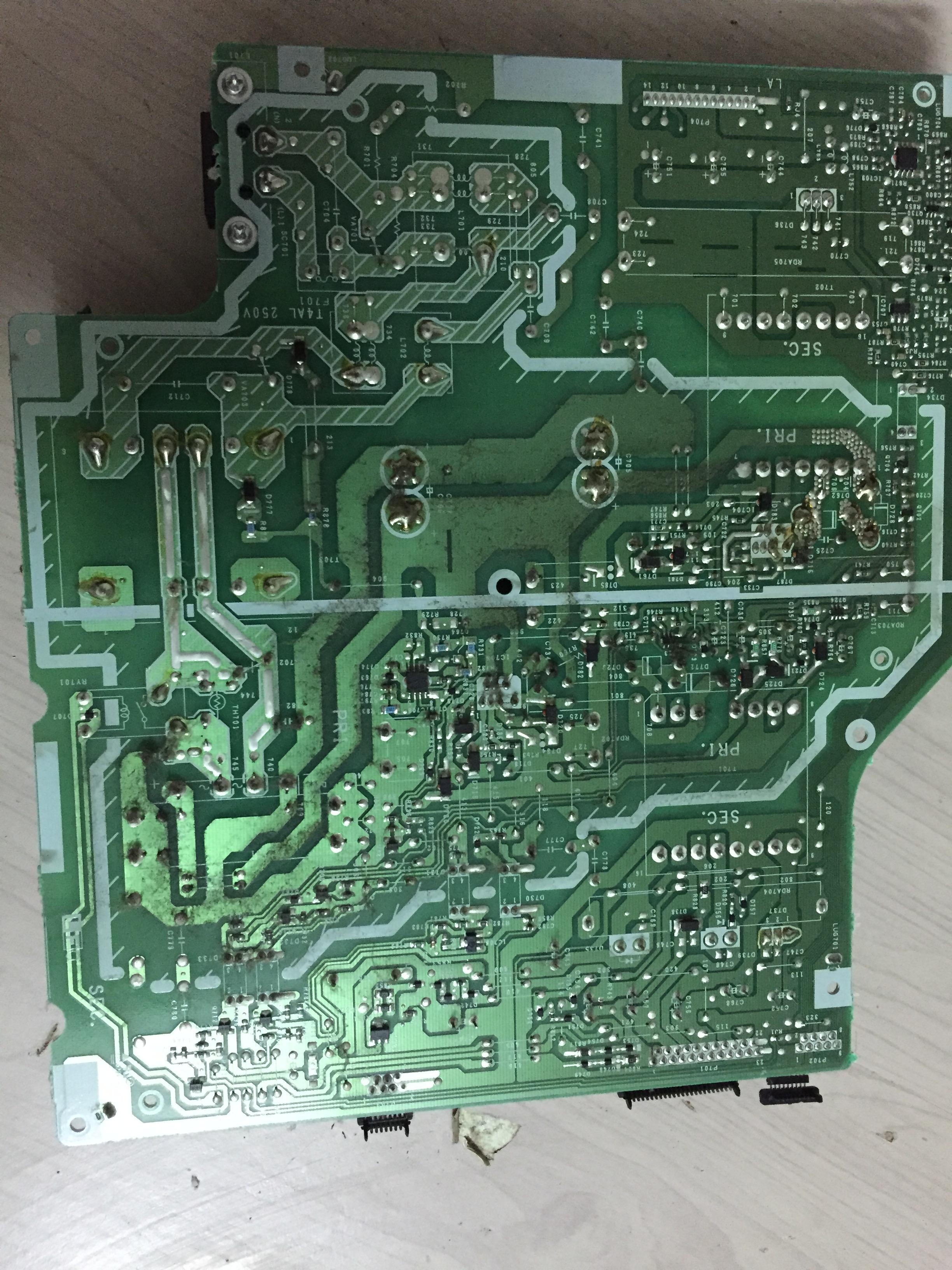

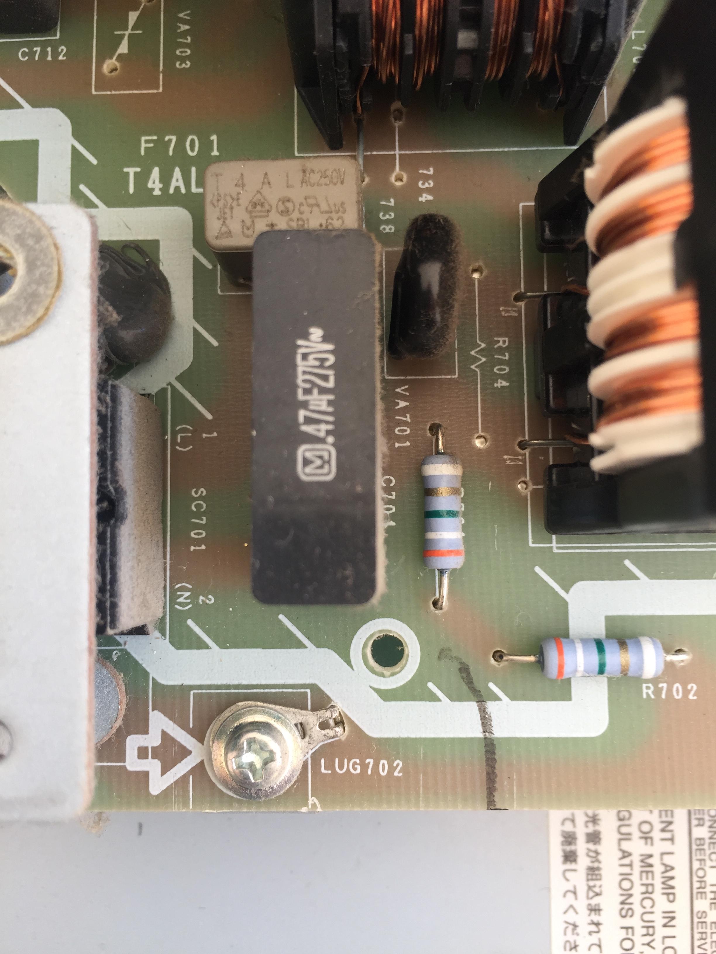

lukadody Inserito: 12 agosto 2021 Segnala Inserito: 12 agosto 2021 (modificato) Buongiorno a tutti la tv in questione è una vecchia sharp lcd, si accende e dopo un po’ si spegne senza dare segni di vita. Se tolgo la spina per qualche minuto si riaccende avete consigli? Modificato: 16 agosto 2021 da Fulvio Persano modificato e completato titolo
lukadody Inserita: 13 agosto 2021 Autore Segnala Inserita: 13 agosto 2021 Piccoli aggiornamenti se può essere utile prima aspettavo un po’, riattaccavo la spina e si accendeva, adesso aspetto un po’, attacco la spina, e quando premo il pulsante, si sente il rele che attacca e stacca subito e il led rosso si vede x 1 attimo.
VERGHI1 Inserita: 16 agosto 2021 Segnala Inserita: 16 agosto 2021 controlla/sostituisci i condensatori elettrolitici sulla scheda alimentatore service manual https://elektrotanya.com/sharp_lc-32ga8e_32bv8_37ga8_37bv8_sm.pdf/download.html
lukadody Inserita: 17 agosto 2021 Autore Segnala Inserita: 17 agosto 2021 Questa è la scheda, i condensatori sembrano sani, solo quelli rettangolari neri visivamente non si capisce se son buoni
VERGHI1 Inserita: 18 agosto 2021 Segnala Inserita: 18 agosto 2021 (modificato) I condensatori "tutti" vanno tolti e misurati per capacità e soprattutto L'ESR. Il controllo "visivo" non...serve a niente... non trascurare di controllare/rifare le saldature Modificato: 18 agosto 2021 da VERGHI1
lukadody Inserita: 19 agosto 2021 Autore Segnala Inserita: 19 agosto 2021 Perdona la mia ignoranza, ma ESR qual è?!
Riccardo Ottaviucci Inserita: 20 agosto 2021 Segnala Inserita: 20 agosto 2021 ESR è una caratteristica di ogni condensatore e msura la resistenza equivalente serie che il condensatore non ideale per forza ha. Più è bassa e più esso si comporta solo da condensatore. Si misura in Ohm con appositi strumenti
lukadody Inserita: 20 agosto 2021 Autore Segnala Inserita: 20 agosto 2021 Grazie per le risposte, ma credo di buttarla perché credo sia troppo complicato x me
