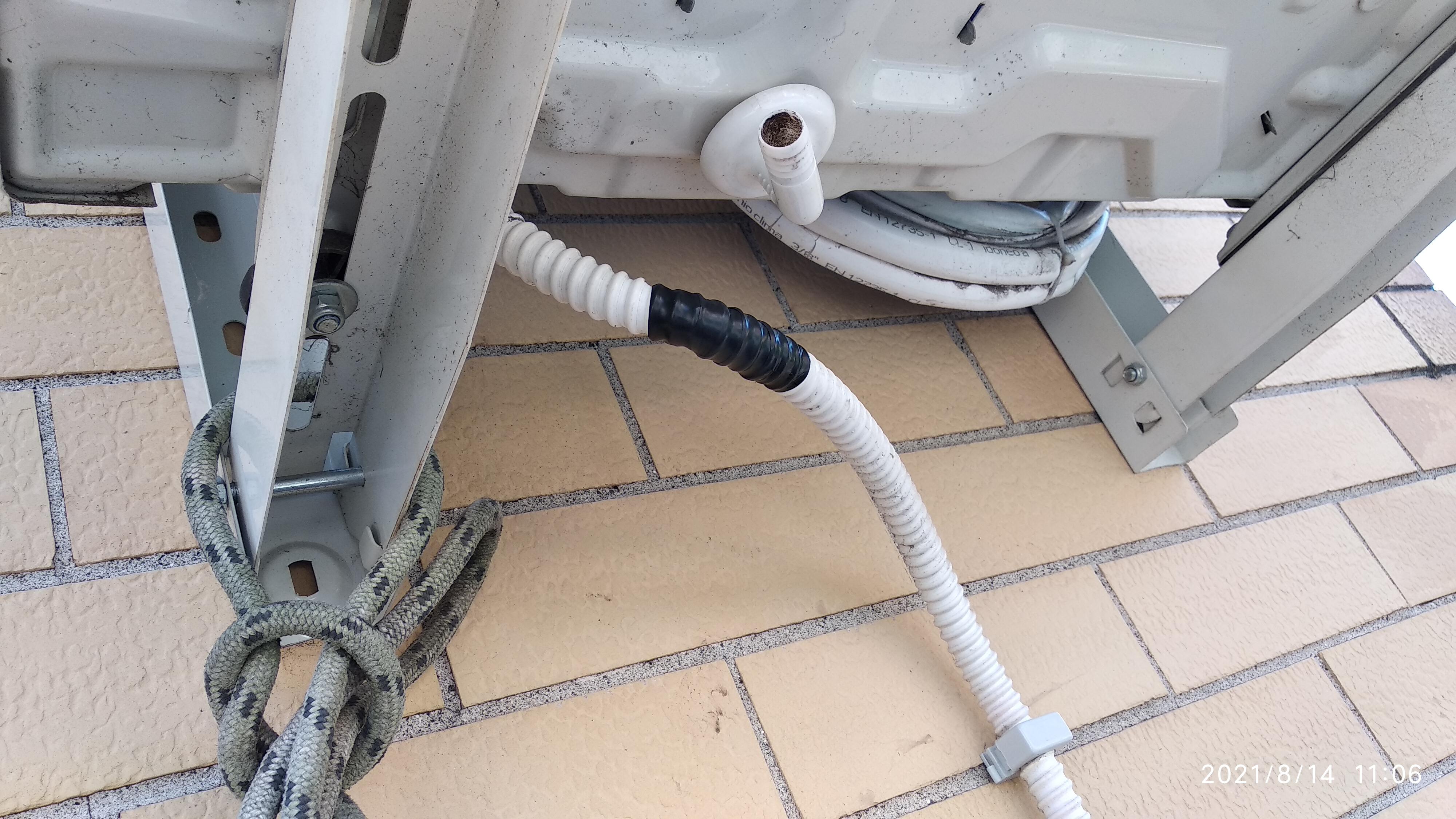

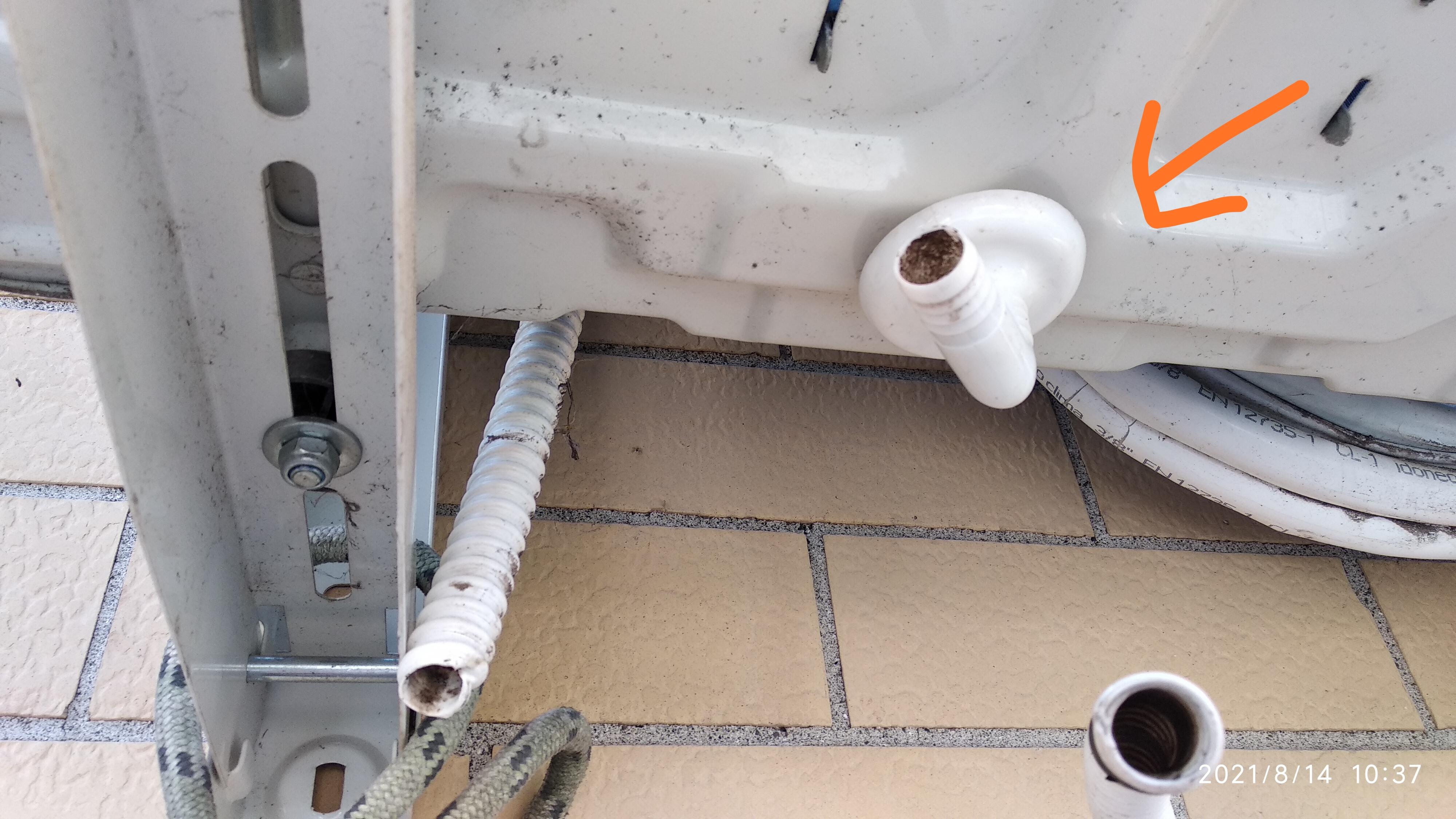

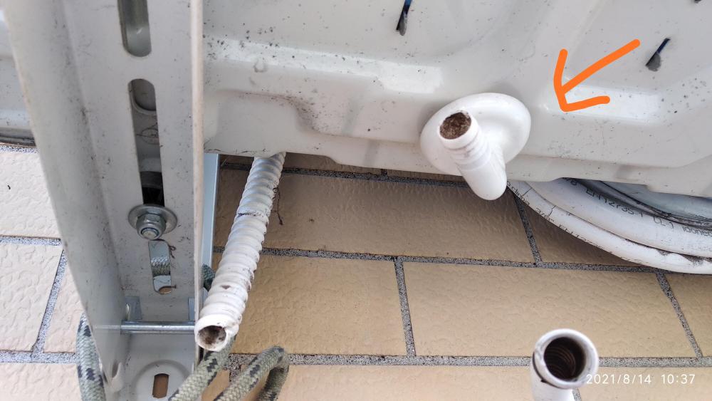

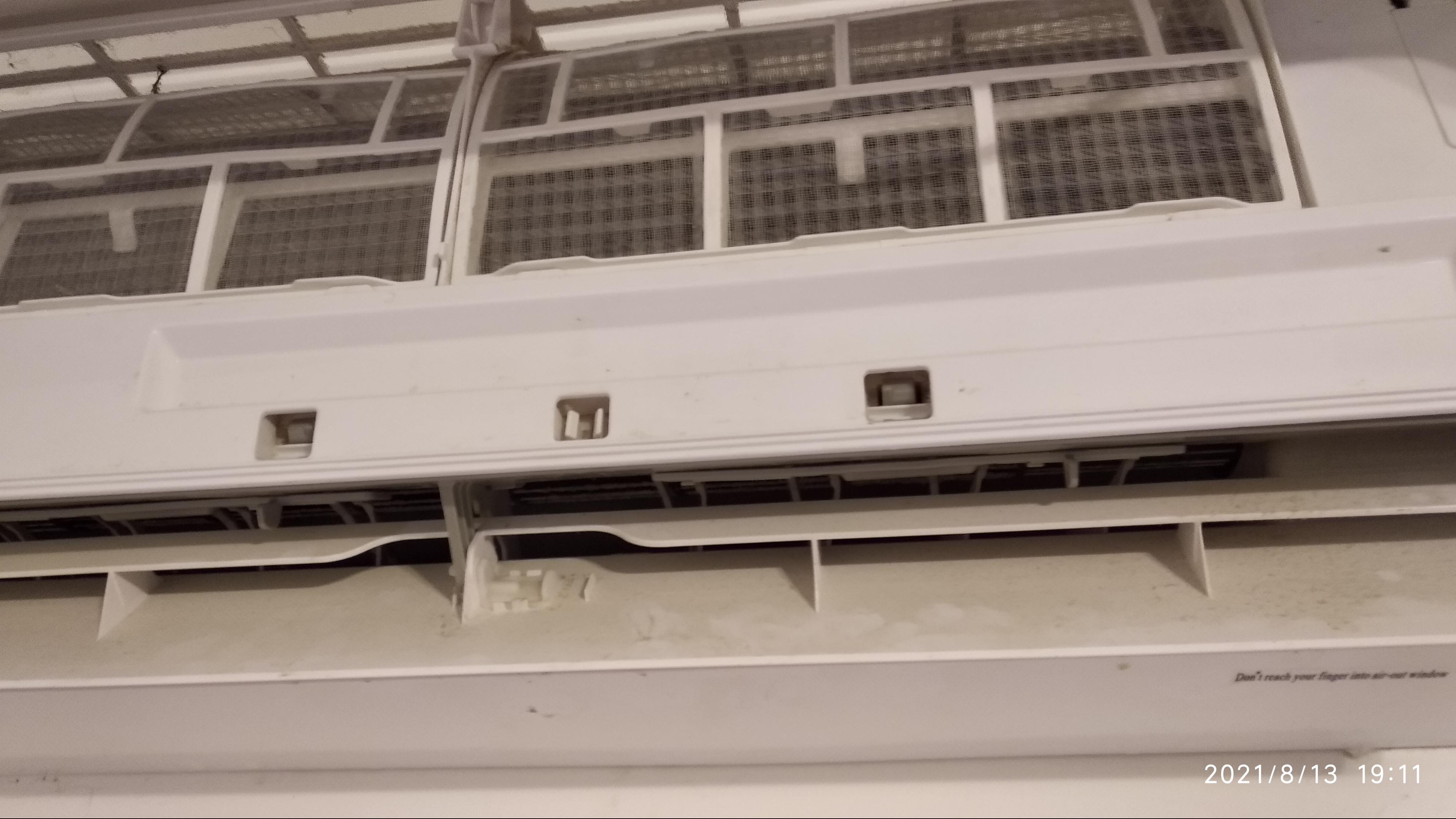

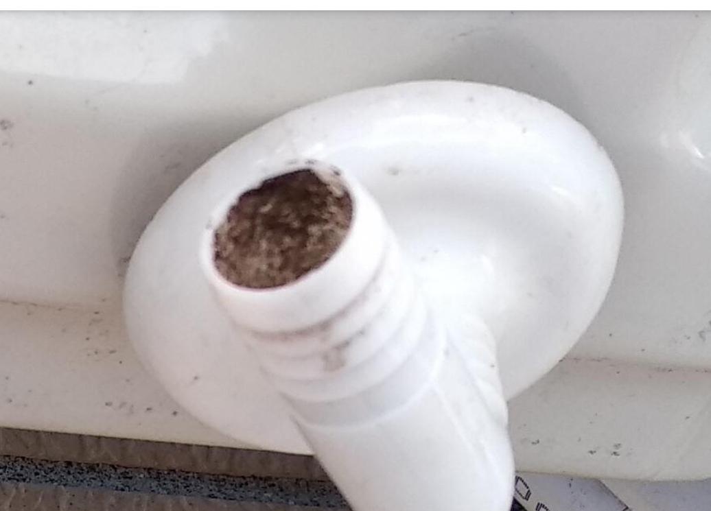

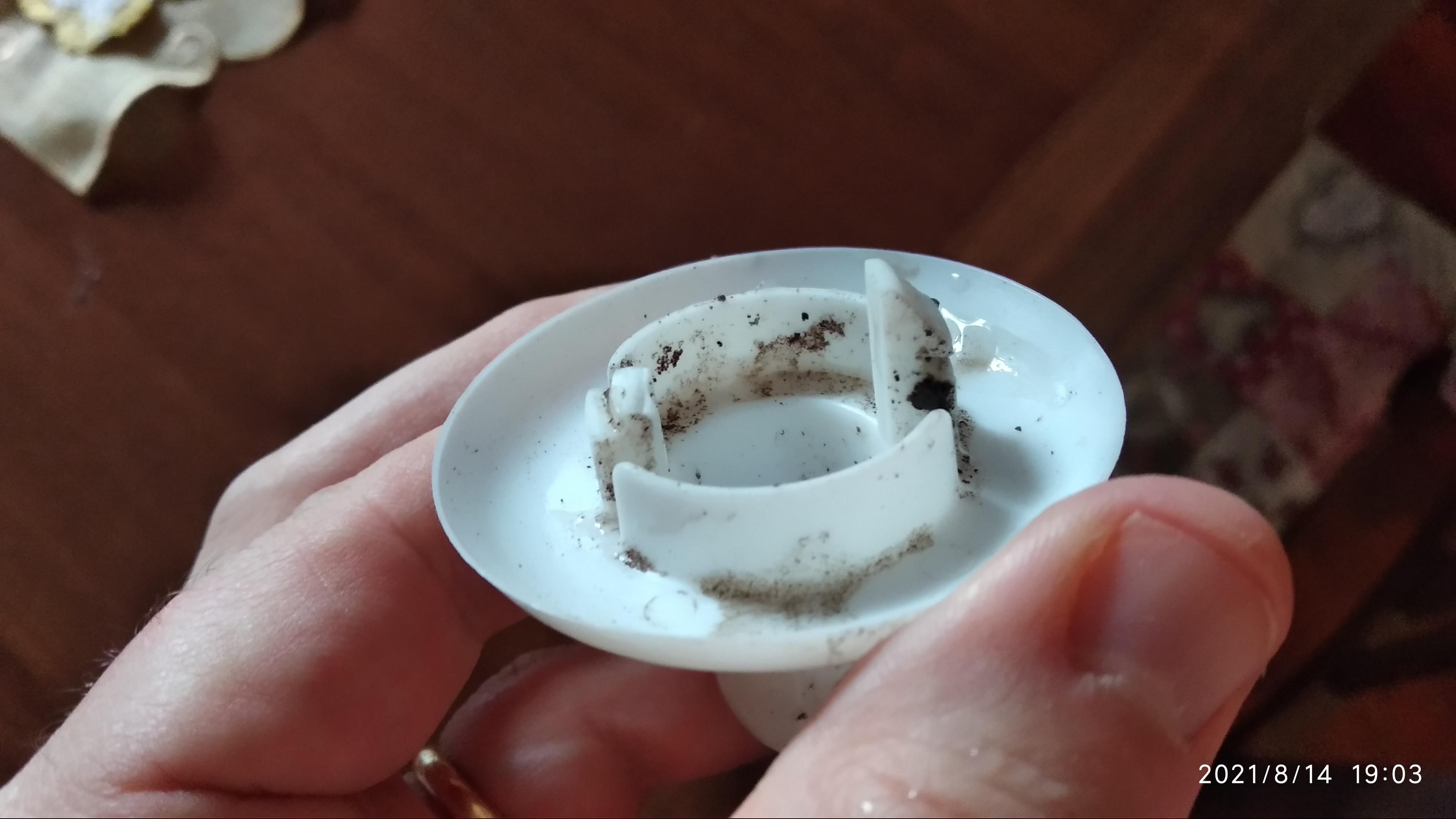

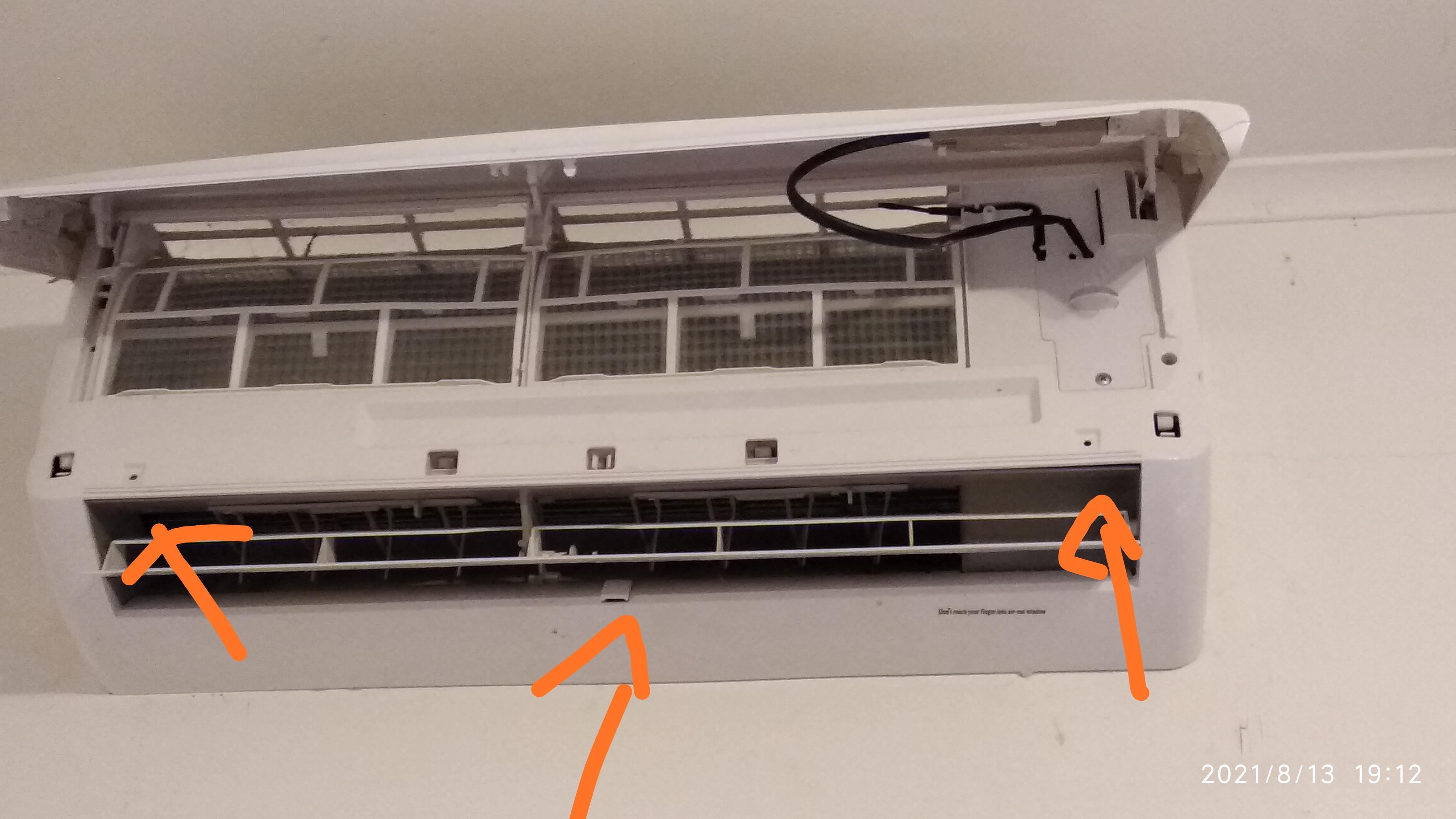

luka69 Inserito: 13 agosto 2021 Segnala Inserito: 13 agosto 2021 Buonasera, ho un condizionatore Zephir 9000 btu e oggi mi è uscita l'acqua dall'unità interna. I tubi di scarico condensa fuori sono liberi, non esce proprio l'acqua. Mi hanno detto che bisognerebbe smontare la calotta dello split e provare a pulire il buco dello scarico condensa che potrebbe essersi attappato. Credo e spero sia quello, in quanto soffiando nel tubo di scarico l'aria si sente fluire nello split come se non fosse tappato. Mia moglie ha detto che prima di uscire l'acqua ha fatto un rumore strano. I filtri sono un po sporchi ma non penso possa dipendere da quello. Vorrei aprire l'unità interna per stappare il buco di scarico ma non ci sono riuscito. Ho tolto le 2 viti sul pannello anteriore, una vite sotto (posto foto esplicativa) provo a tirare verso l'esterno ma niente... non viene via! Ho paura che si rompa a forzarlo. Potete aiutarmi? Grazie! ps. dopo tutti questi scuotimenti sembra abbia ripreso a gocciolare fuori, ma vorrei comunque aprirlo, caso mai si ripresenta il problema
reka Inserita: 14 agosto 2021 Segnala Inserita: 14 agosto 2021 (modificato) magari il rumore era qualche grumo di sporco o insetto passato per la ventola e finito nella vaschetta ostruendo il passaggio.. io , se il problema è passato, lascerei perdere ma darei una bella pulita a tutto.. Modificato: 14 agosto 2021 da reka
luka69 Inserita: 14 agosto 2021 Autore Segnala Inserita: 14 agosto 2021 Si, infatti vorrei pulirlo ma non si smonta. Ho levato le viti evidenziate in foto ma non viene via. Non riesco a capire il motivo, deve esserci qualche altro punto da sbloccare ma non capisco dove... Aggiungo foto di un particolare al centro dove ci sono 2 fermi che tengono ancorati 2 perni della scocca, ma sono incastrati a morte, secondo me se li forzo si rompono, sembrano poi reggere la scatola interna sottostante, quella dove alloggiano i deflettori.
Xxxxbazookaxxxx Inserita: 14 agosto 2021 Segnala Inserita: 14 agosto 2021 (modificato) Dovrai sicuramente levare anche la vite che chiude lo scomparto elettrico e scollegare i fili del display e la sonda aria ambiente,togli la corrente elettrica prima. Modificato: 14 agosto 2021 da Xxxxbazookaxxxx
Xxxxbazookaxxxx Inserita: 14 agosto 2021 Segnala Inserita: 14 agosto 2021 Nella parte superiore sicuramente ha dei gancetti,la sganci dall’alto e roteandola lievemente esce come se ti levi il casco della moto.
luka69 Inserita: 14 agosto 2021 Autore Segnala Inserita: 14 agosto 2021 2 minuti fa, Xxxxbazookaxxxx ha scritto: Nella parte superiore sicuramente ha dei gancetti,la sganci dall’alto e roteandola lievemente esce come se ti levi il casco della moto. Infatti ci avevo pensato che bisognava staccare i fili, ma se non viene via la copertura... Sono questi gancetti della parte superiore che non trovo... Appena posso faccio delle foto dall'alto, ma a me sembra che ci sia solo la griglia di aerazione...
Stefano Dalmo Inserita: 14 agosto 2021 Segnala Inserita: 14 agosto 2021 (modificato) Devi staccare il display , poi sganciare con l'ausilio di un cacciavite a spacco tre fermi che sono sulla parte superiore estrema , vicino al muro . Due agli estremi laterali e uno al centro , tu vedi solo delle feritoie. Poi tiri il carter in avanti facendolo scorrere nel deflettore , che aprirai con le mani. Modificato: 14 agosto 2021 da Stefano Dalmo
luka69 Inserita: 14 agosto 2021 Autore Segnala Inserita: 14 agosto 2021 7 minuti fa, Stefano Dalmo ha scritto: Devi staccare il display , poi sganciare con l'ausilio di un cacciavite a spacco tre fermi che sono sulla parte superiore estrema , vicino al muro . Due agli estremi laterali e uno al centro , tu vedi solo delle feritoie. Poi tiri il carter in avanti facendolo scorrere nel deflettore , che aprirai con le mani. Grazie, proverò a vedere questi fermi, forse il problema è che lo split è molto in alto e la distanza dal soffitto mi impedisce una chiara visuale. Approfitto della vs gentilezza per riportare un particolare che non so se possa essere una coincidenza o avere influito sulla perdita di acqua dallo split. Due giorni prima di tale evento mi accorgo che esce l'acqua da sotto l'unità esterna, esattamente da sopra il rubinetto a cui è collegato il tubo di scarico, posto foto in cui lo evidenzio. Per evitare di smontare tutto, levo il tubo che viene dallo split e confluisce all'interno del unita esterna e lo collego direttamente al tubo di scarico (previo averlo staccato dal rubinetto che perde). Guardacaso dopo 2 giorni mi perde l'acqua dallo split interno... ci può essere un nesso? Credo che l'acqua dove scarica, scarica... non dovrebbe creare problemi.
luka69 Inserita: 14 agosto 2021 Autore Segnala Inserita: 14 agosto 2021 21 minuti fa, Stefano Dalmo ha scritto: Devi staccare il display , poi sganciare con l'ausilio di un cacciavite a spacco tre fermi che sono sulla parte superiore estrema , vicino al muro . Due agli estremi laterali e uno al centro , tu vedi solo delle feritoie. Poi tiri il carter in avanti facendolo scorrere nel deflettore , che aprirai con le mani
Alessio Menditto Inserita: 14 agosto 2021 Segnala Inserita: 14 agosto 2021 Prima di arrivare irrimediabilmente alla seconda pagina, io non ho capito se hai fatto la prova di sollevare la copertura del filtro, mettendo a vista l’evaporatore alettato. Fatto questo, prendi una bottiglia di plastica, la riempi e lentamente ma decisamente avvicini il collo della bottiglia fino a TOCCARE le alette, e poi lentamente versi l’acqua, simulando la condensa che cade. Quando farai questo, che succede? Perchè se non scende e trabocca lo scarico è intasato, altro che 15 ore fa, luka69 ha scritto: in quanto soffiando nel tubo di scarico l'aria si sente fluire nello split come se non fosse tappato.
Stefano Dalmo Inserita: 14 agosto 2021 Segnala Inserita: 14 agosto 2021 (modificato) Non è come pensi tu . È una questione di circolazione di aria nel tubo di drenaggio . In assenza l'acqua non defluisce . Il tubo dell'unità interna va in quella esterna e quella esterna dove va a finire ? In una tanica ? Rimetti il tubo dove stava nell'unità esterna . Modificato: 14 agosto 2021 da Stefano Dalmo
luka69 Inserita: 14 agosto 2021 Autore Segnala Inserita: 14 agosto 2021 5 minuti fa, Alessio Menditto ha scritto: Prima di arrivare irrimediabilmente alla seconda pagina, io non ho capito se hai fatto la prova di sollevare la copertura del filtro, mettendo a vista l’evaporatore alettato. Fatto questo, prendi una bottiglia di plastica, la riempi e lentamente ma decisamente avvicini il collo della bottiglia fino a TOCCARE le alette, e poi lentamente versi l’acqua, simulando la condensa che cade. Quando farai questo, che succede? Perchè se non scende e trabocca lo scarico è intasato, altro che Ciao, come scritto precedentemente ora il problema si è risolto, vorrei però riuscire ad aprirlo qualora il problema si ripresenti. Rimane la coincidenza che il problema si è presentato dopo che ho collegato lo scarico diretto, senza confluire nella vaschetta dell'unità esterna, posto foto.
luka69 Inserita: 14 agosto 2021 Autore Segnala Inserita: 14 agosto 2021 (modificato) 16 minuti fa, Stefano Dalmo ha scritto: Non è come pensi tu . È una questione di circolazione di aria nel tubo di drenaggio . In assenza l'acqua non defluisce . Il tubo dell'unità interna va in quella esterna e quella esterna dove va a finire ? In una tanica ? Rimetti il tubo dove stava nell'unità esterna . Il tubo da sotto l'unita esterna finisce in una tanica. Quindi potrebbe essere stata questa modifica a causare il problema. Come risolvo la perdita da sopra il rubinetto? bisogna smontare tutta l'unità esterna? e se sigillo col silicone puo funzionare? sempre grazie. Modificato: 14 agosto 2021 da luka69
Stefano Dalmo Inserita: 14 agosto 2021 Segnala Inserita: 14 agosto 2021 Devi rimettere le cose come stavano , E devi stare attento a non far andare il tubo immerso nella tanica , altrimenti l'acqua non scende nella tanica e scende dove trova la via . Eri più protetto prima che adesso . Quindi o svuoti sempre la tanica prima che il terminale del tubo si immerga , oppure appoggi il tubo sull'orlo di ingresso della tanica , in modo che se si riempie , l'acqua cada per terra . Oppure quando vedi l'acqua cadere dall'unità esterna , svuoti la tanica . Tutto qui
alighi Inserita: 14 agosto 2021 Segnala Inserita: 14 agosto 2021 togli e puliscilo (se non è un effetto della foto) è intasato e non può uscire acqua
luka69 Inserita: 14 agosto 2021 Autore Segnala Inserita: 14 agosto 2021 8 minuti fa, Stefano Dalmo ha scritto: Devi rimettere le cose come stavano , E devi stare attento a non far andare il tubo immerso nella tanica , altrimenti l'acqua non scende nella tanica e scende dove trova la via . Eri più protetto prima che adesso . Quindi o svuoti sempre la tanica prima che il terminale del tubo si immerga , oppure appoggi il tubo sull'orlo di ingresso della tanica , in modo che se si riempie , l'acqua cada per terra . Oppure quando vedi l'acqua cadere dall'unità esterna , svuoti la tanica . Tutto qui Se ho capito bene, posso lasciare il tubo diretto split~tanica basta che il tubo non venga mai immerso nell'acqua e non divrei avere problemi. Altrimenti ripristino tutto come stava ma con il rubinetto sotto l'unità esterna come posso risolvere? l'acqua mi cola da li sopra invece che andare nel tubo. Si puo smontare da sotto? ha una guarnizione che si sarà rotta? provo a siliconarlo tutto intorno?
alighi Inserita: 14 agosto 2021 Segnala Inserita: 14 agosto 2021 3 minuti fa, luka69 ha scritto: Si puo smontare da sotto? ha una guarnizione che si sarà rotta? provo a siliconarlo tutto intorno? 3 minuti fa, luka69 ha scritto: con il rubinetto sotto l'unità esterna come posso risolvere? l'acqua mi cola da li sopra invece che andare nel tubo se quello che chiam rubinetto è la pipetta devi tirare in giu con forza moderata è dentro a pressione ma se è cosi sporco presumo che sia sporca anche la batteria della macchina esterna comunque ci hai fatto un po di confusione tra macchina interna e esterna(non è colpa tua non sei del mestiere) ed è complicato a volte rispondere
Stefano Dalmo Inserita: 14 agosto 2021 Segnala Inserita: 14 agosto 2021 (modificato) Allora neanche è chiaro , rimonta tutto come stava , altrimenti in inverno uscirà acqua da quel raccordo , che tu chiami rubinetto e andrà per terra . Non uscirà più acqua neanche da questo , se il tubo non lo fai immergere. Butta dell'acqua nella base dell'unità e vedi se esce dalla pipetta , se esce rimonta tutto . Modificato: 14 agosto 2021 da Stefano Dalmo
luka69 Inserita: 14 agosto 2021 Autore Segnala Inserita: 14 agosto 2021 (modificato) 3 ore fa, Stefano Dalmo ha scritto: Allora neanche è chiaro , rimonta tutto come stava , altrimenti in inverno uscirà acqua da quel raccordo , che tu chiami rubinetto e andrà per terra . Non uscirà più acqua neanche da questo , se il tubo non lo fai immergere. Butta dell'acqua nella base dell'unità e vedi se esce dalla pipetta , se esce rimonta tutto . 3 ore fa, alighi ha scritto: se quello che chiam rubinetto è la pipetta devi tirare in giu con forza moderata è dentro a pressione ma se è cosi sporco presumo che sia sporca anche la batteria della macchina esterna comunque ci hai fatto un po di confusione tra macchina interna e esterna(non è colpa tua non sei del mestiere) ed è complicato a volte rispondere Allora... mi si sta creando un po di confusione... ho capito che è meglio ripristinare tutto come stava. La perdita iniziale, ovvero quella sopra la pipetta posta alla base dell'unità esterna (motivo per cui l'ho bypassata con le conseguenze che sappiamo) potrebbe essere dovuta dal fatto che il tubo era annegato nella tanica? ma allora l'acqua sarebbe dovuta uscire dai bordi del telaio dell'unità... Provo a rimettere tutto come stava, con l'accortezza di non immergere il tubo, ma se dovesse perdere da sopra la pipetta posso provare a staccarla tirando con forza giù come mi suggerisce alighi? poi si reinserisce sempre a pressione da sotto? Prima di ciò ovviamente faccio calare dell acqua per vedere se esce regolare dalla pipetta. Modificato: 14 agosto 2021 da luka69
luka69 Inserita: 14 agosto 2021 Autore Segnala Inserita: 14 agosto 2021 3 ore fa, Stefano Dalmo ha scritto: Ecco , fai come hai detto . Allora, riattacco il tubo alla pipetta, verso dell'acqua da sopra e l'acqua esce tutta da sopra la pipetta... Stesso problema iniziale. Provo allora a tirare via la pipetta, non viene, tiro più forte e... trac!! viene via ma si è rotta una delle due linguette di aggancio (posto foto). Non vedo guarnizioni di tenuta, solo ad incastro. Come faceva a perdere? Adesso si troverà il ricambio, in un negozio di termoidraulica? ps. oltre all'acqua quando è venuta via la pipetta è sceso giù anche un terriccio nero...
Alessio Menditto Inserita: 14 agosto 2021 Segnala Inserita: 14 agosto 2021 Ma scusa Luca è ovvio che terriccio nero o sporco non fanno bene e ostruiscono il tubo.
luka69 Inserita: 14 agosto 2021 Autore Segnala Inserita: 14 agosto 2021 (modificato) Prima di levare la pipetta ho versato dell'acqua da sopra, tubo di scarico staccato, l'acqua usciva dalla pipetta. Rimonto il tubo verso l'acqua e perde da sopra. Il tubo è pulito, ora l'ho ricollegato diretto al tubo di uscita dello split e scarica tranquillo... Ricomprerò una pipetta nuova (soprattutto perchè stefano mi ha detto che in modalità invernale può gocciolare da li) e speriamo bene. Per me rimane un mistero... Modificato: 14 agosto 2021 da luka69
DavidOne71 Inserita: 14 agosto 2021 Segnala Inserita: 14 agosto 2021 54 minuti fa, luka69 ha scritto: Adesso si troverà il ricambio, metti un po di silicone
alighi Inserita: 14 agosto 2021 Segnala Inserita: 14 agosto 2021 https://www.amazon.it/ventilazione-PS19-Piletta-scarico-condensa/dp/B07VC4CB26/ref=asc_df_B07VC4CB26/?tag=googshopit-21&linkCode=df0&hvadid=386521727428&hvpos=&hvnetw=g&hvrand=16995164523159528115&hvpone=&hvptwo=&hvqmt=&hvdev=m&hvdvcmdl=&hvlocint=&hvlocphy=20620&hvtargid=pla-871170370544&psc=1&tag=&ref=&adgrpid=81824977907&hvpone=&hvptwo=&hvadid=386521727428&hvpos=&hvnetw=g&hvrand=16995164523159528115&hvqmt=&hvdev=m&hvdvcmdl=&hvlocint=&hvlocphy=20620&hvtargid=pla-871170370544 tipo cosi le trovi anche nei briko
