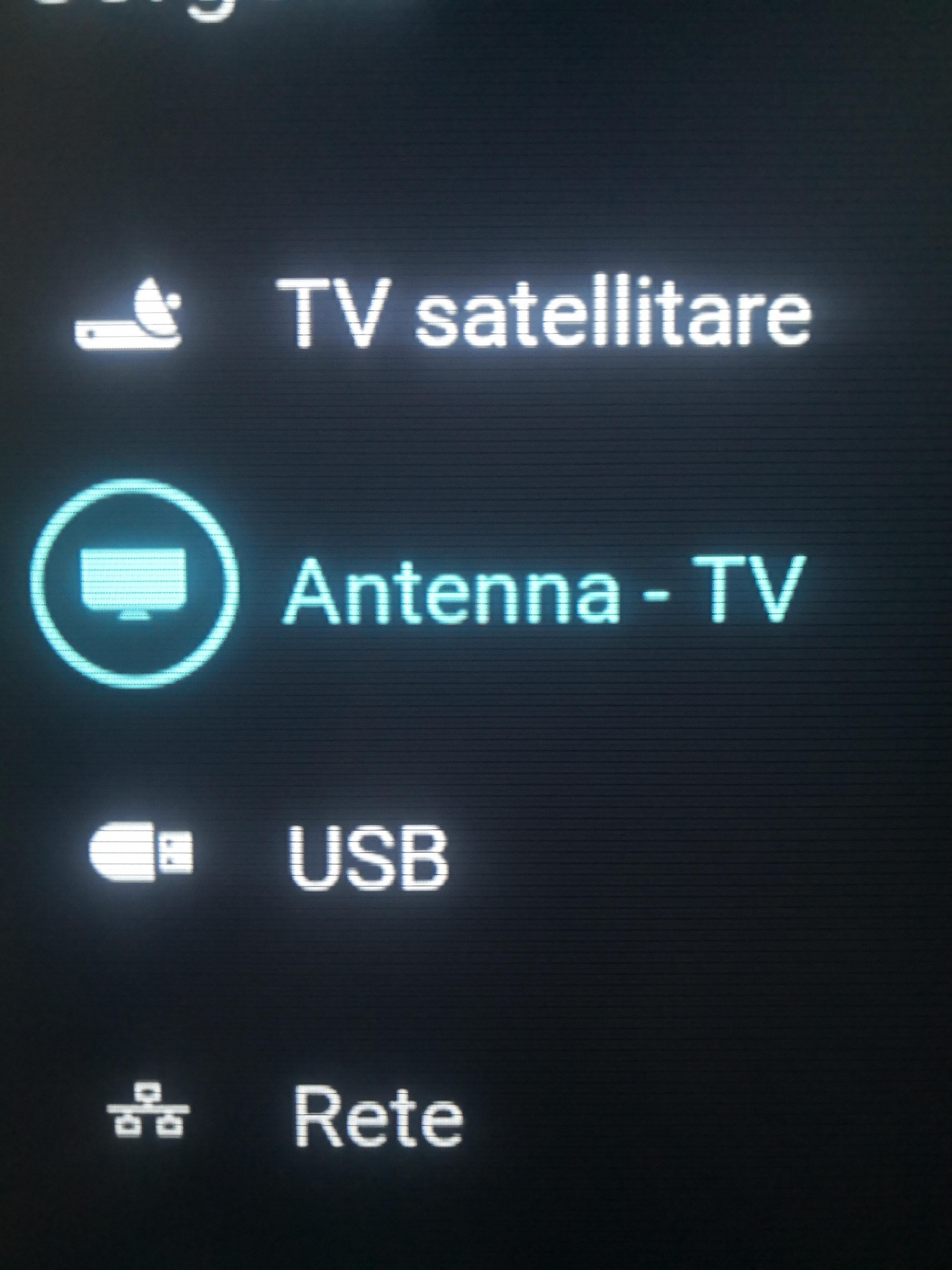

Giancarlo84 Inserito: 21 agosto 2021 Segnala Inserito: 21 agosto 2021 (modificato) Ciao a tutti gli amici del forum, espongo il problema come da titolo. La tv ha funzionato sempre bene a parte qualche micro scarica sulle porte hdmi quando tentavi di collegare qualcuna da accesa. Ieri sera ho collegato una firestick alla porta hdmi e l'ho utilizzata per un pó senza problemi. Dopo averla staccata mi sono accorto che sul display sono apparse delle righe molto sottili nere per tutta la larghezza dello schermo. Si notano più a destra che a sinistra. E sono presenti su qualsiasi sorgente anche antenna TV normale. Ora chiedo, che la firestick tramite hdmi abbia danneggiato la main board o la t-con? Provo ad allegare foto per evidenziare il problema. Grazie per le risposte. Modificato: 21 agosto 2021 da Giancarlo84
Riccardo Ottaviucci Inserita: 21 agosto 2021 Segnala Inserita: 21 agosto 2021 non la t-con ma la main è probabile
3kek1 Inserita: 21 agosto 2021 Segnala Inserita: 21 agosto 2021 Come volevasi dimostrare, cioè che il pannello, purtroppo è guasto lui , è suscettibile di sbalzi di tensione, non ho capito bene come può riceverli da un firestick che non so cosa sia, ma forse è una chiavetta di memoria della Sony, giusto? Se vuoi ripararlo purtroppo dovrai smantellare in parte lo schermo, forse dei diodi in corto..
3kek1 Inserita: 22 agosto 2021 Segnala Inserita: 22 agosto 2021 (modificato) Correggo non è una memoria visto lo hai collegato alla hdmi, forse è una specie di chromecast.. Modificato: 22 agosto 2021 da Badciaps
Giancarlo84 Inserita: 22 agosto 2021 Autore Segnala Inserita: 22 agosto 2021 Si esatto. Un decoder android formato penna hdmi. E va bé per ora tiro avanti così tanto non sono molto visibili. Poi se aumentano si vedrà il dafarsi. Grazie a tutti per le risposte
Giancarlo84 Inserita: 22 agosto 2021 Autore Segnala Inserita: 22 agosto 2021 Il 21/8/2021 alle 20:31 , Riccardo Ottaviucci ha scritto: non la t-con ma la main è probabile Ci avevo fatto un pensiero visto anche lo strano comportamento verso le hdmi che si notato le micro scariche quando avvicini i connettori alla porta della main. Grazie per la risposta
3kek1 Inserita: 23 agosto 2021 Segnala Inserita: 23 agosto 2021 Ma quindi il cavo antenna è collegato a questo decoder? Come mai hai collegato un decoder esterno?
Giancarlo84 Inserita: 23 agosto 2021 Autore Segnala Inserita: 23 agosto 2021 1 ora fa, Badciaps ha scritto: Ma quindi il cavo antenna è collegato a questo decoder? Come mai hai collegato un decoder esterno? No. Antenna diretta. Decoder android tramite hdmi per non usare le app della TV che sono obsolete
3kek1 Inserita: 23 agosto 2021 Segnala Inserita: 23 agosto 2021 Allora non è un decoder è una smart tv su chiavetta.. ma le scariche con quali prodotti le faceva?
Giancarlo84 Inserita: 23 agosto 2021 Autore Segnala Inserita: 23 agosto 2021 13 ore fa, Badciaps ha scritto: Allora non è un decoder è una smart tv su chiavetta.. ma le scariche con quali prodotti le faceva? Qualsiasi dispositivo hdmi che collego
3kek1 Inserita: 24 agosto 2021 Segnala Inserita: 24 agosto 2021 (modificato) Intendo di che tipo, per capire se la colpa è che sono fatti male i dispositivi che colleghi o la colpa è del tv.. il mio dubbio ricade su quei dispositivi che richiedono alimentazione da parte del tv ovvero quelli tipo la chiavetta che ti ha danneggiato il tv, che prende il 5v da tv, adesso che lo sai, mai piu collegare queste chiavette e dispos. senza una alimentazione propria ad apparecchi accesi, siccome è già successo ad altri.. potrebbe esserci anche un difetto di progettazione, infatti nelle porte usb che spesso alimentano ciò che colleghi, i due pin di alimentazione si collegano prima per via di come è fatto il connettore.. Modificato: 24 agosto 2021 da Badciaps
Giancarlo84 Inserita: 24 agosto 2021 Autore Segnala Inserita: 24 agosto 2021 3 ore fa, Badciaps ha scritto: Intendo di che tipo, per capire se la colpa è che sono fatti male i dispositivi che colleghi o la colpa è del tv.. il mio dubbio ricade su quei dispositivi che richiedono alimentazione da parte del tv ovvero quelli tipo la chiavetta che ti ha danneggiato il tv, che prende il 5v da tv, adesso che lo sai, mai piu collegare queste chiavette e dispos. senza una alimentazione propria ad apparecchi accesi, siccome è già successo ad altri.. potrebbe esserci anche un difetto di progettazione, infatti nelle porte usb che spesso alimentano ciò che colleghi, i due pin di alimentazione si collegano prima per via di come è fatto il connettore.. Sempre collegato decoder vari classici, tim vision e soundbar sempre in hdmi e già le scariche erano presenti qndo avvicinavo i connettori a sfiorare ma non aveva mai dato problemi al pannello. La firestick si aveva l'alimentatore supplementare 5v tipo caricabatteria telefono microusb. Firestick così composta. Ingresso dc e ir e hdmi maschio + prolunga maschio-femmina 10cm da attaccare alla tv
3kek1 Inserita: 24 agosto 2021 Segnala Inserita: 24 agosto 2021 (modificato) Non so, forse su alcuni è connessa la messa a terra e su altri no, sui decoder penso di no, sul tv forse, e allora c'è una ddp tra le masse.. se hai il tester togliti lo sfizio, misura tensione tra la carcassa della spina hdmi connessa al solo decoder acceso e la carcassa metallica del tv.. Modificato: 24 agosto 2021 da Badciaps
salvo355 Inserita: 4 settembre 2021 Segnala Inserita: 4 settembre 2021 hai l'impianto di terra a casa ?
