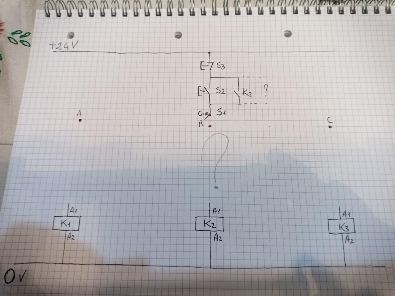

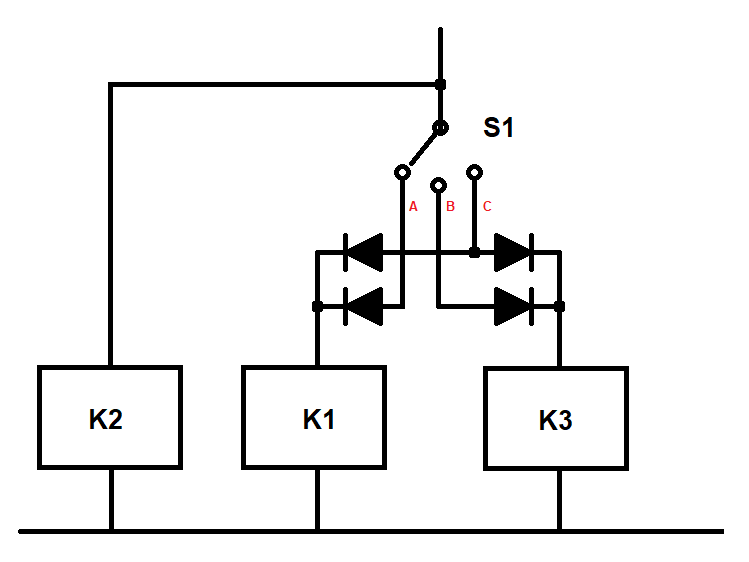

wpreg Inserito: 24 agosto 2021 Segnala Inserito: 24 agosto 2021 (modificato) Buongiorno a Tutti dovrei fare il circuito (schema funzionale) per questo problema e non riesco.... ho un selettore a 3 posizioni (ABC) che chimerò S1 e 3 contattori (K1 K2 K3) premendo un unico pulsante di marcia S2 , in relazione alla posizione del selettore si devono verificare le seguenti condizioni: A- i contattori K1 e K2 si eccitano rimanendo autoalimentati, mentre K3 è diseccitato B- i contattori K2 e K3 si eccitano rimanendo autoalimentati, mentre K1 è diseccitato C- i contattori K1 e K2 e K3 si eccitano rimanendo autoalimentati infine premendo S3 stop si diseccita tutto ringrazio in anticipo chi potesse darmi la soluzione che magari è banale ma non mi viene...😓 ciao Grazie Valter Modificato: 24 agosto 2021 da wpreg
luigi69 Inserita: 24 agosto 2021 Segnala Inserita: 24 agosto 2021 È un esercizio scolastico? Non è così banale e ti spiego il perché; Quale tensione hai ausiliaria ? Se in corrente continua, sei a nozze, perché lo fai con una matrice di diodi Il selettore che tipo è? I vecchi selettori a camme , realizzavano la sequenza cosi come la descrivi A B C i nuovi selettori con contatti da agganciare , modulari ( crema, telemecanique ) non sono così immediati, dai 2 contatti in.poi qui di in realtà 3 combinazioni le ottieni , esempio, non come A o B o C ma come A B A+B=C Per le autoritenuta, devi avere a disposizione almeno 1 contatto aux NO La cosa più semplice è il pulsante S3 , lo metti semplicemente in serie al comune delle bobine, prima che vengano collegate al comune dell alimentazione ausiliaria
Livio Orsini Inserita: 24 agosto 2021 Segnala Inserita: 24 agosto 2021 (modificato) Collega un polo dell'alimentazione al pulsante S3; metti in serie al comune del selettore il pulsante NC S3 (Stop). Alla posizione A del selettore Colleghi in parallelo il morsetto A1 delle bobine di K1 e K2 Alla posizione B del selettore Colleghi in parallelo il morsetto A1 delle bobine di K3 e K2 Alla posizione C del selettore Colleghi in parallelo il morsetto A1 delle bobine di K1, K2 e K3 I 3 morsetti A2 delle bobine li colleghi ad un capo del pulsante di marcia (NO), l'altro capo sarà collegato al secondo polo dell'alimentazione. I 3 contatti ausiliari dei K1, K2 e K3 li colleghi in parallelo al pulsante di marcia. Quando premi marcia si ecciteranno le bobine corrispondenti alla posizione di del selettore, i contatti ausiliari in parallelo al pulsante fanno autoritenuta. Premi il pulsante di stop, si apre il circuito, cade la ritenuta ed i contattori si aprono. Il circuita funziona sia in cc che in ca ed è, ovviamente, indipendente dalla tensione delle bobine. Non faccio il disegno perchè dovrei perdere un sacco di tempo per caricarlo. Modificato: 24 agosto 2021 da Livio Orsini
del_user_293569 Inserita: 24 agosto 2021 Segnala Inserita: 24 agosto 2021 (modificato) Errato, non funziona ! si eccitano sempre, in qualsiasi posizione di S1, tutti e 3 i contattori. Modificato: 24 agosto 2021 da Francesco_54
wpreg Inserita: 24 agosto 2021 Autore Segnala Inserita: 24 agosto 2021 4 ore fa, luigi69 ha scritto: È un esercizio scolastico? Non è così banale e ti spiego il perché; Quale tensione hai ausiliaria ? Se in corrente continua, sei a nozze, perché lo fai con una matrice di diodi Il selettore che tipo è? I vecchi selettori a camme , realizzavano la sequenza cosi come la descrivi A B C i nuovi selettori con contatti da agganciare , modulari ( crema, telemecanique ) non sono così immediati, dai 2 contatti in.poi qui di in realtà 3 combinazioni le ottieni , esempio, non come A o B o C ma come A B A+B=C Per le autoritenuta, devi avere a disposizione almeno 1 contatto aux NO La cosa più semplice è il pulsante S3 , lo metti semplicemente in serie al comune delle bobine, prima che vengano collegate al comune dell alimentazione ausiliaria si è un esercizio .. l'unico che non riesco a risolvere... da risolvere con schema funzionale pulsanti NO NC e contatti ausiliari NO NC +24V sopra e sotto 0V il selettore ha 4 contatti semplici Comune + A B C si A o B o C l'unico modo sarebbe risolvere con i Diodi? Si start e stop ho chiaro come metterli ...... il resto non mi è chiaro come risolverlo.....
Dumah Brazorf Inserita: 24 agosto 2021 Segnala Inserita: 24 agosto 2021 Quindi K2 sarà sempre eccitato (maniaco...) mentre c'è da controllare K1 e K3. Non ho capito se posso aggiungere dei relè o no. Se posso userei 2 relè NC per K1 e K3 quindi quando il selettore è in posizione A alimento il relè di K3 per scollegarlo, per B alimento il relè di K1 per scollegarlo e su C non faccio nulla.
del_user_293569 Inserita: 24 agosto 2021 Segnala Inserita: 24 agosto 2021 (modificato) 1 ora fa, wpreg ha scritto: +24V sopra e sotto 0V Quindi tensione continua! Risolvi con 4 diodi. Modificato: 24 agosto 2021 da Francesco_54
wpreg Inserita: 24 agosto 2021 Autore Segnala Inserita: 24 agosto 2021 56 minuti fa, Dumah Brazorf ha scritto: Quindi K2 sarà sempre eccitato (maniaco...) mentre c'è da controllare K1 e K3. Non ho capito se posso aggiungere dei relè o no. Se posso userei 2 relè NC per K1 e K3 quindi quando il selettore è in posizione A alimento il relè di K3 per scollegarlo, per B alimento il relè di K1 per scollegarlo e su C non faccio nulla. Si si puoi usare tutti i contatti ausiliari che vuoi NC e NO ..... però non ho capito come vorresti fare (scusami se ti do del Tu) forse è meglio che faccio lo schema e faccio vedere come devo fare,,,
wpreg Inserita: 24 agosto 2021 Autore Segnala Inserita: 24 agosto 2021 ecco come lo dovrei risolvere....
del_user_293569 Inserita: 24 agosto 2021 Segnala Inserita: 24 agosto 2021 (modificato) . Modificato: 24 agosto 2021 da Francesco_54
luigi69 Inserita: 24 agosto 2021 Segnala Inserita: 24 agosto 2021 Se riesco stasera faccio schema e mando foto 2 ore fa, wpreg ha scritto: selettore ha 4 contatti semplici Comune + A B C si A o B o C Tieni solo conto che come ti ho scritto sopra , questi selettori sono....8n via di estinzione
Dumah Brazorf Inserita: 24 agosto 2021 Segnala Inserita: 24 agosto 2021 (modificato) Meh, non è il mio campo e la mia logica mi pone 'sta domanda: se i contattori rimangono alimentati una volta energizzati quindi premuto e rilasciato S2 come può funzionare S3 e spegnere tutto nel tuo disegno? S2 rimane energizzato pure lui? C'ha un relè? Modificato: 24 agosto 2021 da Dumah Brazorf
del_user_293569 Inserita: 24 agosto 2021 Segnala Inserita: 24 agosto 2021 22 minuti fa, Dumah Brazorf ha scritto: come può funzionare S3 S3 e' un pulsante NC
wpreg Inserita: 24 agosto 2021 Autore Segnala Inserita: 24 agosto 2021 27 minuti fa, Dumah Brazorf ha scritto: Meh, non è il mio campo e la mia logica mi pone 'sta domanda: se i contattori rimangono alimentati una volta energizzati quindi premuto e rilasciato S2 come può funzionare S3 e spegnere tutto nel tuo disegno? S2 rimane energizzato pure lui? C'ha un relè? S3 è un pulsante normalmente chiuso quando lo premi si apre..... Il contatto ausiliario K2 in parallelo a S2 è l'autoritenuta si comunque con i Diodi funziona.... diversamente solo con contatti ausiliari non riesco
click0 Inserita: 24 agosto 2021 Segnala Inserita: 24 agosto 2021 da svolgere solo con la lista pezzi che hai descritto(1 pulsante on, 1 pulsante off, 1 selettore, 3 contattori)??
click0 Inserita: 24 agosto 2021 Segnala Inserita: 24 agosto 2021 andrebbe in ogni caso chiesto e specificato come funziona il selettore delle varie funzioni
Dumah Brazorf Inserita: 24 agosto 2021 Segnala Inserita: 24 agosto 2021 Prendendo in prestito il disegnino di Francesco...
Dumah Brazorf Inserita: 25 agosto 2021 Segnala Inserita: 25 agosto 2021 14 hours ago, Lucky67 said: Dubito che valga con relè ausiliari.... Dove sta scritto che i diodi invece valgono? BTW si può fare anche con un singolo relè... bipolare.
Adolfo62 Inserita: 25 agosto 2021 Segnala Inserita: 25 agosto 2021 Ammesso di usare un selettore a 3 posizioni tipo telemeccanique, con 2 contatti NC, avro' con il selettore girato a destra 1 solo contatto chiuso, girato a sinistra si chiude l' altro contatto e si apre il precedete, posizionato al centro sono tutti e due chiusi. Quindi con il K2 faccio il circuito marcia arresto, in parallelo alla bobina di K2 prendo il segnale per K1 e K3 facendoli passare ognuno da un contatto NC del selettore.
Dumah Brazorf Inserita: 25 agosto 2021 Segnala Inserita: 25 agosto 2021 29 minutes ago, Lucky67 said: Infatti sei tu che hai introdotto i diodi nope
Livio Orsini Inserita: 25 agosto 2021 Segnala Inserita: 25 agosto 2021 (modificato) Il 24/8/2021 alle 13:16 , Francesco_54 ha scritto: Errato, non funziona ! si eccitano sempre, in qualsiasi posizione di S1, tutti e 3 i contattori. Funziona perfettamente con S1 selettore 2 vie 3 posizioni. Con questa soluzione funziona per cc e ca. Purtroppo è tornato il problema che impedisce di caricare foto e schemi, altrimenti avrei caricato lo schema. Modificato: 25 agosto 2021 da Livio Orsini
Dumah Brazorf Inserita: 25 agosto 2021 Segnala Inserita: 25 agosto 2021 Effettivamente con un selettore bipolare o tripolare si fa molto prima!
del_user_293569 Inserita: 25 agosto 2021 Segnala Inserita: 25 agosto 2021 7 minuti fa, Livio Orsini ha scritto: Funziona perfettamente con S1 selettore 2 vie 3 posizioni Ne stai parlando adesso di selettore a 2 vie 3 posizioni; nel post precedente non ne fai alcun cenno. Il 24/8/2021 alle 11:53 , Livio Orsini ha scritto: Alla posizione A del selettore Colleghi in parallelo il morsetto A1 delle bobine di K1 e K2 Alla posizione B del selettore Colleghi in parallelo il morsetto A1 delle bobine di K3 e K2 Alla posizione C del selettore Colleghi in parallelo il morsetto A1 delle bobine di K1, K2 e K3 e comunque il quesito pone questa condizione. Il 24/8/2021 alle 15:57 , wpreg ha scritto: il selettore ha 4 contatti semplici Comune + A B C si A o B o C P.S. I disegni si caricano tranquillamente.
Livio Orsini Inserita: 25 agosto 2021 Segnala Inserita: 25 agosto 2021 (modificato) 18 minuti fa, Francesco_54 ha scritto: P.S. I disegni si caricano tranquillamente. Assolutamente no, altrimenti lo avrei caricato. Ho anche avvertito il Web master del problema. Comunque il circuito è talmente semplice che dovresti capirlo senza schema. 18 minuti fa, Francesco_54 ha scritto: Ne stai parlando adesso di selettore a 2 vie 3 posizioni E allora? Il primo messaggio l'ho scritto di fretta. Modificato: 25 agosto 2021 da Livio Orsini
