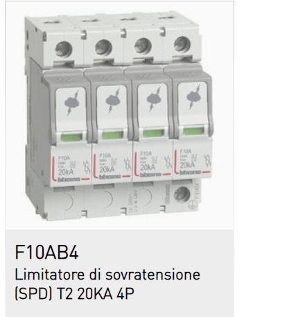

deserteagle Inserito: 27 agosto 2021 Segnala Inserito: 27 agosto 2021 (modificato) Salve. Ho un dubbio e vorrei che qualcuno mi chiarisse le idee. Devo installare uno scaricatore di sovratensione in un quadro elettrico trifase che alimenta e protegge un impianto di un'abitazione. Il componente che sto per acquistare è il Bticino F10AS4 o, a secondo della pronta disponibilità, l' F10HP4 , che sono entrambi 3p + N (il secondo è però 10KA) Chiedo in quali casi è consigliabile o obbligatorio usare il 4P (ad esempio F10AB4) ? Mille grazie. Modificato: 27 agosto 2021 da deserteagle
ivano65 Inserita: 27 agosto 2021 Segnala Inserita: 27 agosto 2021 in una abitazione occorre installare il secondo, in quanto il primo in un sistema di distribuzione TT puo' essere collegato SOLO a valle di un differenziale. ormai visto l'elettronica ovunque presente e' sempre consigliabile la sua installazione
Elettroplc Inserita: 27 agosto 2021 Segnala Inserita: 27 agosto 2021 In realtà questi di tipo 2 , combinato e non ,si montano nei quadri elettrici principali, poi i limitazione fine in altri utilizzatori finali. Non e semplice spiegare, ma quello combinato , il secondo, va nel quadro principale, questo però, sono per il sistema trifase. Gli Spd, vanno ripetuti sui quadri secondari dopo dieci metri di l'inea. Sugli utilizzatori finali, i limitatori tipo tre . Il loro corretto cablaggio, non facile x nulla, fa il risultato. Posarli senza perizia e uno spreco di risorse. Difficile , posarli in vetusti impianti elettrici..
deserteagle Inserita: 28 agosto 2021 Autore Segnala Inserita: 28 agosto 2021 Grazie ragazzi siete stati molto gentili e chiari. Approfitto per chiedervi una ulteriore info. In base a quale criterio voi scegliete la corrente di scarica cui deve assolvere il limitatore?
Elettroplc Inserita: 28 agosto 2021 Segnala Inserita: 28 agosto 2021 In realtà questi di tipo 2 , combinato e non ,si montano nei quadri elettrici principali, poi i limitazione fine in altri utilizzatori finali. Non e semplice spiegare, ma quello combinato , il secondo, va nel quadro principale, questo però, sono per il sistema trifase. Gli Spd, vanno ripetuti sui quadri secondari dopo dieci metri di l'inea. Sugli utilizzatori finali, i limitatori tipo tre . Il loro corretto cablaggio, non facile x nulla, fa il risultato. Posarli senza perizia e uno spreco di risorse. Difficile , posarli in vetusti impianti elettrici.. Almeno 20kA La questione cablaggio e fondamentale,
