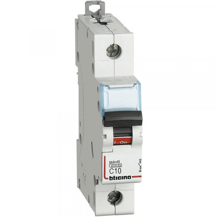

ffs Inserito: 28 agosto 2021 Segnala Inserito: 28 agosto 2021 Salve, in commercio ci sono interruttori magnetotermici per uso civile a un modulo: 1P e 1P+N. Nel quadro elettrico dell'abitazione, quando si possono usare indifferentemente e quando distintamente? Grazie.
reka Inserita: 29 agosto 2021 Segnala Inserita: 29 agosto 2021 sarà 1p+N o 2p in pratica 1p+n si può usare qausi sempre negli impianti civili forniti a 230V direttamente.. il 2p va usato se hai fornitura 230 bifase o in impianti tipo IT (non son sicurissimo se solo questo)
ffs Inserita: 29 agosto 2021 Autore Segnala Inserita: 29 agosto 2021 Il magnetotermico in questione é un Bticino FA81C10
ROBY 73 Inserita: 29 agosto 2021 Segnala Inserita: 29 agosto 2021 (modificato) Ciao ffs, 16 ore fa, ffs ha scritto: Nel quadro elettrico dell'abitazione, quando si possono usare indifferentemente e quando distintamente? I magnetotermici ad 1 polo vanno usati se devi proteggere la sola fase della linea (e/o del carico), ad esempio in un circuito luci 3P+N (trifase + neutro), dove il neutro è protetto / interrotto dal solo interruttore generale quadripolare e poi ci sono tutti gli unipolari che proteggono le singole linee suddivise su tre o più accensioni. Mentre quelli ad 1P+N si usano prevalentemente per linee monofase per proteggere sempre e comunque la fase, ma allo stesso tempo anche per interrompere anche il neutro, ad esempio in caso di manutenzione. Questo come ha detto giustamente @reka, su impianti dove la fornitura è Fase + Neutro, (per la maggioranza qui in Italia), mentre i magnetotermici a 2 Poli protetti vanno usati obbligatoriamente su impianti con fornitura a 2 fasi, ad esempio a Roma e dintorni è così. Ad ogni modo nessuno ti vieta di usare il 2Poli protetti per le forniture Fase + Neutro, mentre NON è ammesso il contrario. Modificato: 29 agosto 2021 da ROBY 73
ffs Inserita: 29 agosto 2021 Autore Segnala Inserita: 29 agosto 2021 Quindi se ho capito bene, servono per sezionare/proteggere i carichi singolarmente sulle 3 linee trifase o trifase con neutro. Ma a valle di un impianto civile (dopo i vari magnetotermici prese/luci e differenziale) si può installare per esempio per proteggere ulteriormente un condizionatore o per farci manutenzione?
ROBY 73 Inserita: 29 agosto 2021 Segnala Inserita: 29 agosto 2021 1 ora fa, ffs ha scritto: se ho capito bene, servono per sezionare/proteggere i carichi singolarmente sulle 3 linee trifase o trifase con neutro. Partendo dal fatto che è meglio dire che un magnetotermico "protegge" le linee e non i carichi (dove questi ultimi in genere hanno già le proprie protezioni interne, come ad esempio i fusibili per i condizionatori o la scheda di un motore per cancelli), non è detto che si debbano usare solo in ambito con circuiti trifase, io ti ho fatto l'esempio più generico. 1 ora fa, ffs ha scritto: Ma a valle di un impianto civile (dopo i vari magnetotermici prese/luci e differenziale) si può installare per esempio per proteggere ulteriormente un condizionatore o per farci manutenzione? Puoi farlo, ma il neutro non sarà interrotto e quindi se il circuito si chiude attraverso qualche altro carico ancora attivo / alimentato e tu vai a toccare il neutro con la carcassa del condizionatore, se sei fortunato interviene il differenziale, male che vada prendi la scossa con le possibili conseguenze.
ffs Inserita: 29 agosto 2021 Autore Segnala Inserita: 29 agosto 2021 Ok, quindi vale anche se c'é una cattiva dispersione (un guasto) di terra, ci può stare un ritorno di fase sul neutro o addirittura sulla terra, giusto?
ROBY 73 Inserita: 29 agosto 2021 Segnala Inserita: 29 agosto 2021 36 minuti fa, ffs ha scritto: ..........., giusto? Giusto!
Mister11 Inserita: 30 agosto 2021 Segnala Inserita: 30 agosto 2021 (modificato) Ciao a tutti, mi accodo alla discussione per non aprire un altro thread. ****** A presto! ****** N. d. M. ****** Questo non lo puoi fare! Il regolamento lo vieta perchè l'accodamento potrebbe causare confusione nelle risposte. Bisogna sempre aprire una nuova discussione. Modificato: 30 agosto 2021 da Livio Orsini
