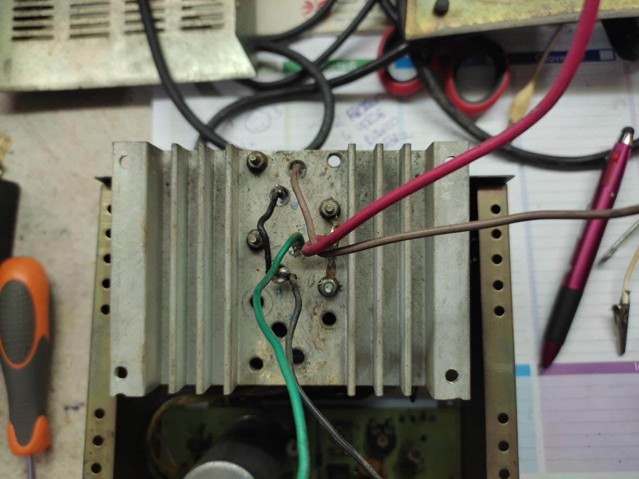

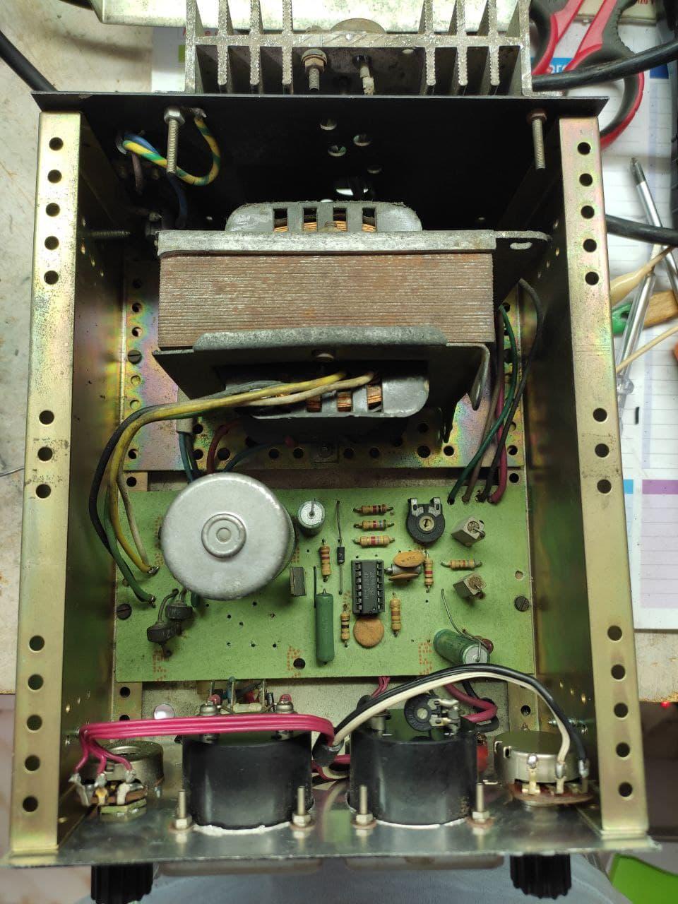

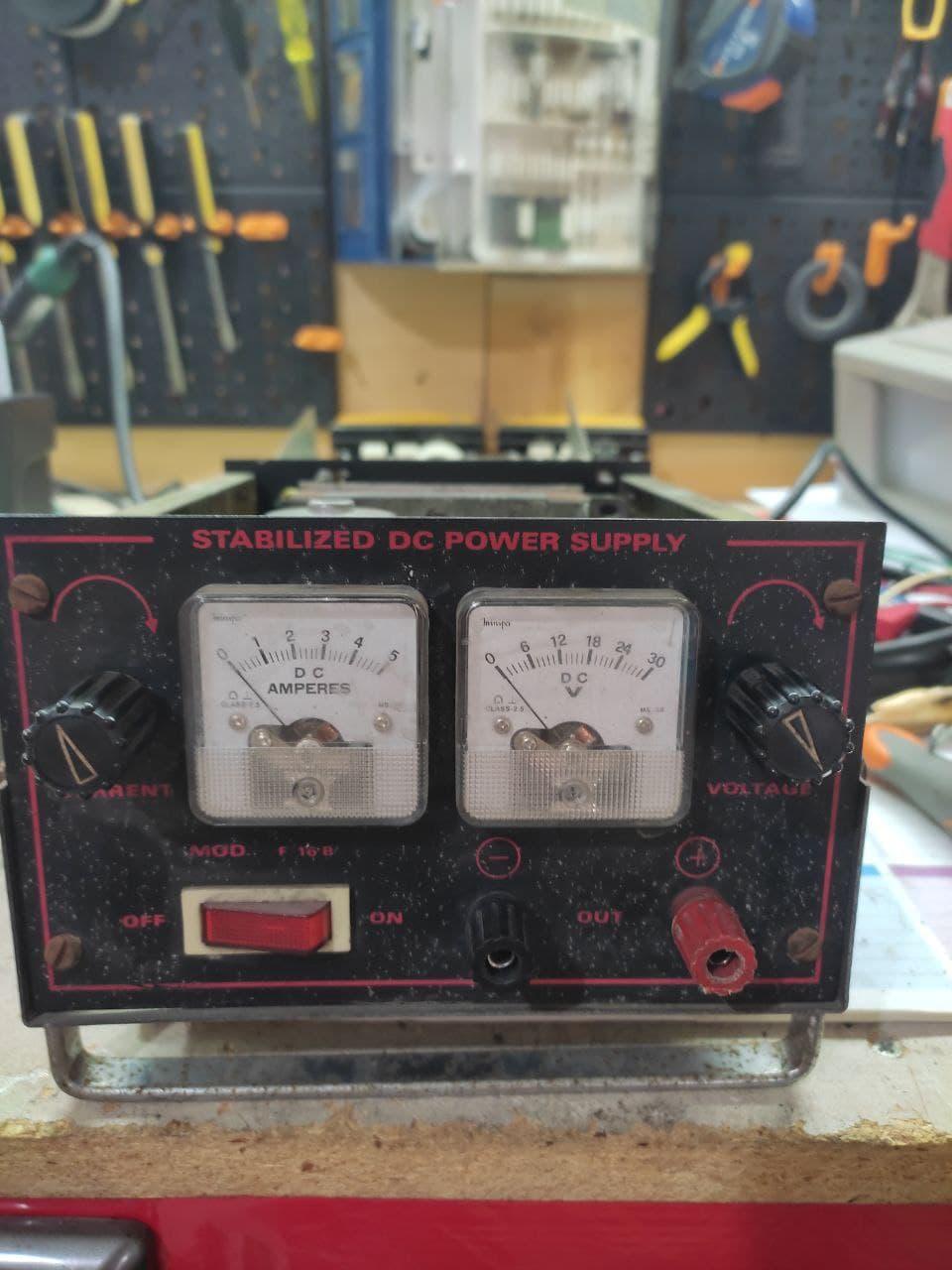

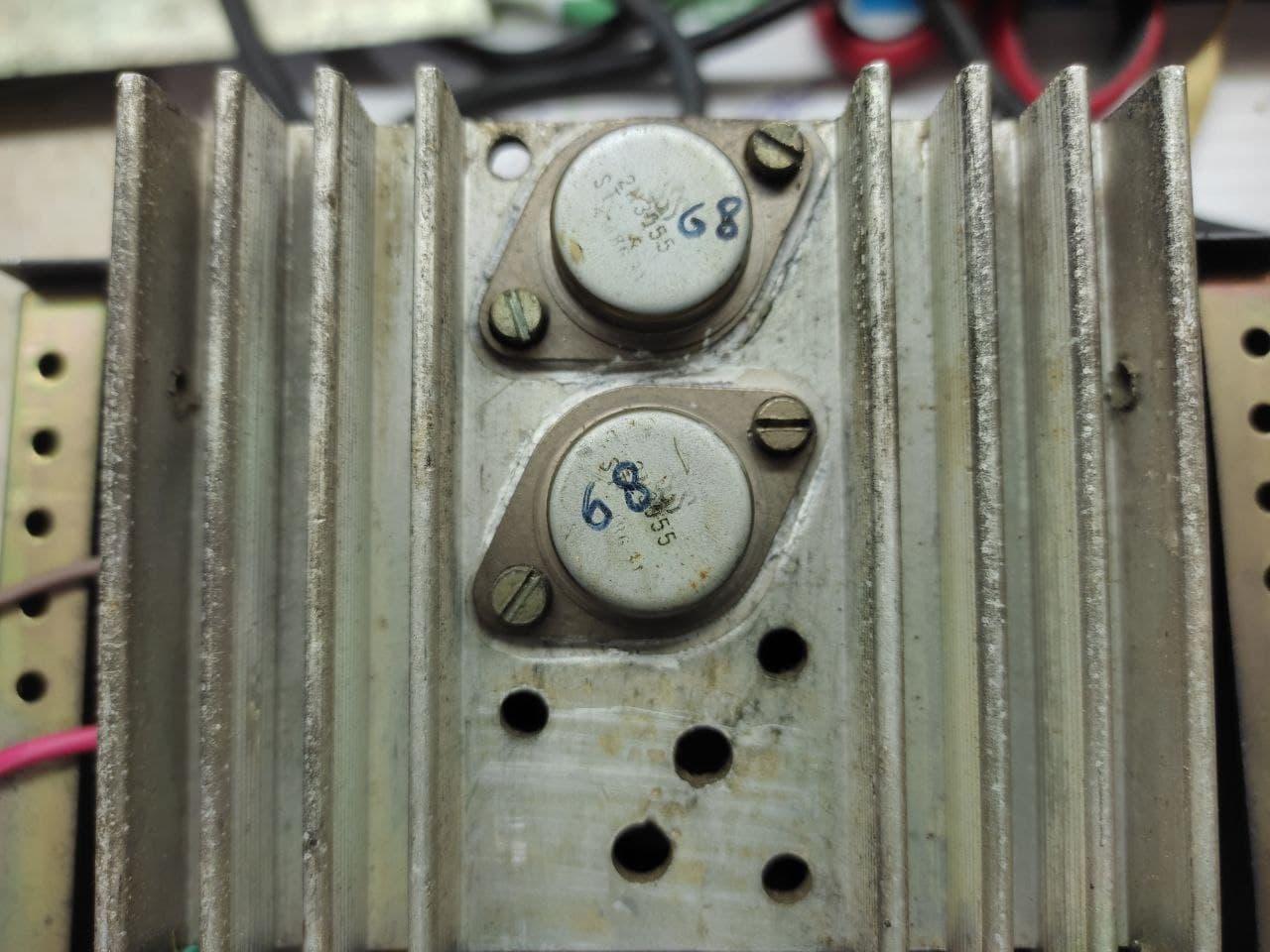

rompirompi00 Inserito: 29 agosto 2021 Segnala Inserito: 29 agosto 2021 Buonasera a tutti ho avuto in regalo questo alimentatore .... vorrei sistemarlo cosa puo essere ,,,,grazie mille
del_user_293569 Inserita: 29 agosto 2021 Segnala Inserita: 29 agosto 2021 (modificato) Ciao, Controlla il Transistor TO3 sul radiatore posteriore. Modificato: 29 agosto 2021 da Francesco_54
Livio Orsini Inserita: 29 agosto 2021 Segnala Inserita: 29 agosto 2021 58 minuti fa, rompirompi00 ha scritto: Buonasera a tutti ho avuto in regalo questo alimentatore .... vorrei sistemarlo cosa puo essere ,,,,grazie mille Scrivi almeno che difetto fa. Non si accende? Si accende ma non si riesce ad ottenre alcun valore di tensione in uscita? Altro?
patatino59 Inserita: 29 agosto 2021 Segnala Inserita: 29 agosto 2021 @Livio Orsini: Nel titolo la soluzione del mistero... 😄 Non Regola Più Tensione Uscita .... parte direttamente a 35 volt
Livio Orsini Inserita: 29 agosto 2021 Segnala Inserita: 29 agosto 2021 Azz. non me ne ero accorto.😒 Ho aperto la discussione in automatico senza far osservazione al titolo.
rompirompi00 Inserita: 29 agosto 2021 Autore Segnala Inserita: 29 agosto 2021 smontato sono due ... come li provo ?
Dumah Brazorf Inserita: 29 agosto 2021 Segnala Inserita: 29 agosto 2021 Prima le cose più banali. Verifica che il potenziometro funzioni.
del_user_293569 Inserita: 29 agosto 2021 Segnala Inserita: 29 agosto 2021 Dissalda il filo rosso; Tester predisposto su ohm portata minima o misura diodi. Misura tra il ponticello nero che collega i due TR e il ponticello dove era saldato il rosso. Ripeti la misura invertendo i puntali
3kek1 Inserita: 29 agosto 2021 Segnala Inserita: 29 agosto 2021 Domanda forse scema, 5A a 35v penso, ma a 5v? Con quel che consuma il residuato, forse meglio mettere via una 50ina di euro e prendere uno switching piu potente, oppure prendere un dc dc da 4 euro e metterlo in uscita a alimentatore pc qualunque che li trovi gratis...
rompirompi00 Inserita: 29 agosto 2021 Autore Segnala Inserita: 29 agosto 2021 francesco ho fatto prova diodi sul tester da circuito chiuso anche invertendo i puntali
del_user_293569 Inserita: 29 agosto 2021 Segnala Inserita: 29 agosto 2021 (modificato) 21 minuti fa, rompirompi00 ha scritto: francesco ho fatto prova diodi sul tester da circuito chiuso anche invertendo i puntali Circa uguale a 0 ohm? Se sì vuol dire che almeno uno dei due transistor e' fuso. Visto che hanno "convissuto" ti consiglio di sostituirli entrambi, tanto costano poco. Però prima devo farti alcune considerazioni: Quel radiatore e' assolutamente insufficiente nelle condizioni di lavoro piu' gravose, ovvero alla minima tensione e alla massima corrente; pertanto non puoi farne un uso continuativo, tipo caricare una batteria al piombo a 6V. Modificato: 29 agosto 2021 da Francesco_54
rompirompi00 Inserita: 29 agosto 2021 Autore Segnala Inserita: 29 agosto 2021 (modificato) no mi serve per fare dei test al volo ... sostituisco entrambi appena possibile ti aggiorno grazie mille Modificato: 29 agosto 2021 da rompirompi00
del_user_293569 Inserita: 30 agosto 2021 Segnala Inserita: 30 agosto 2021 (modificato) 7 ore fa, rompirompi00 ha scritto: sostituisco entrambi appena possibile ti aggiorno grazie mille Aspetta, per la sostituzione ti serve anche della pasta termoconduttiva e se non recuperabili anche due kit di isolamento per TO3 oppure devi acquistare dei pad termici che ti evitano di acquistare la pasta. Ti allego un link par capire cosa fare Istruzioni montaggio. Fatta la sostituzione dei transistor, poi sarebbe da controllare anche quel condensatore verticale in alluminio se ancora idoneo. Modificato: 30 agosto 2021 da Francesco_54
rompirompi00 Inserita: 30 agosto 2021 Autore Segnala Inserita: 30 agosto 2021 la pasta dei processori per pc va bene ?
del_user_293569 Inserita: 30 agosto 2021 Segnala Inserita: 30 agosto 2021 (modificato) 1 ora fa, rompirompi00 ha scritto: la pasta dei processori per pc va bene ? Ottima! Quando monti i transistor, prima di saldare i fili, verifica che i case dei transistor siano isolati dal radiatore. Modificato: 30 agosto 2021 da Francesco_54
