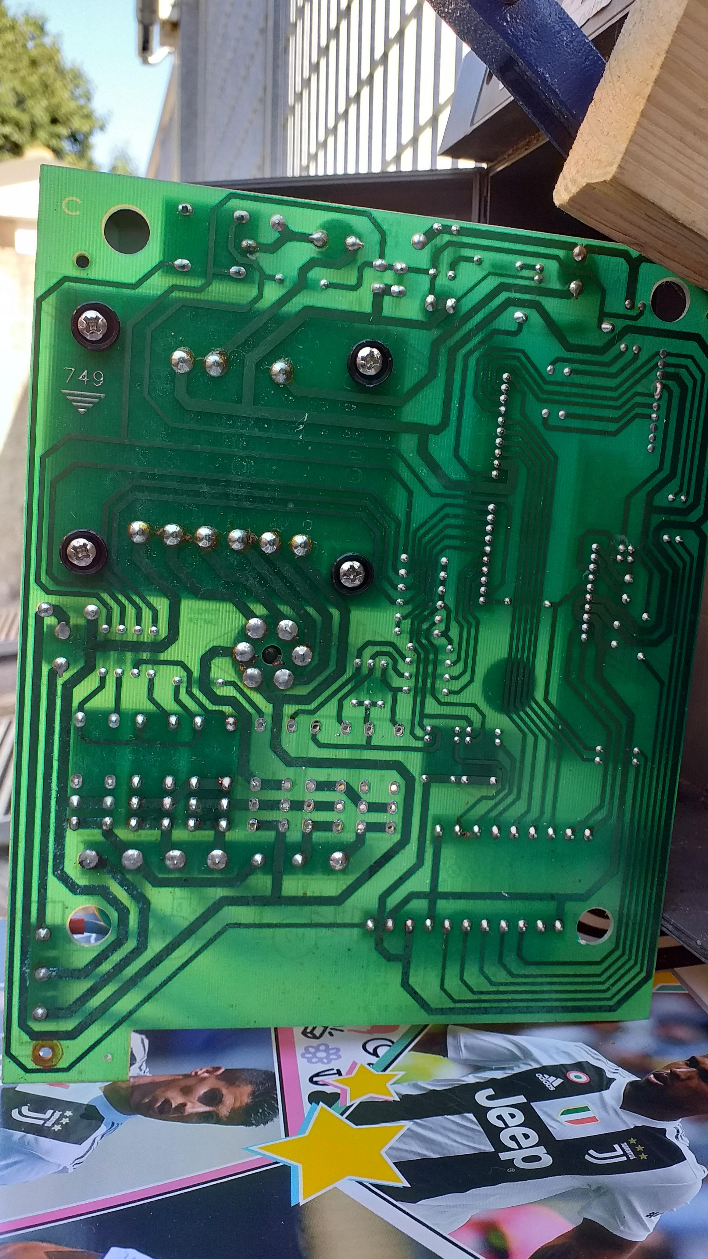

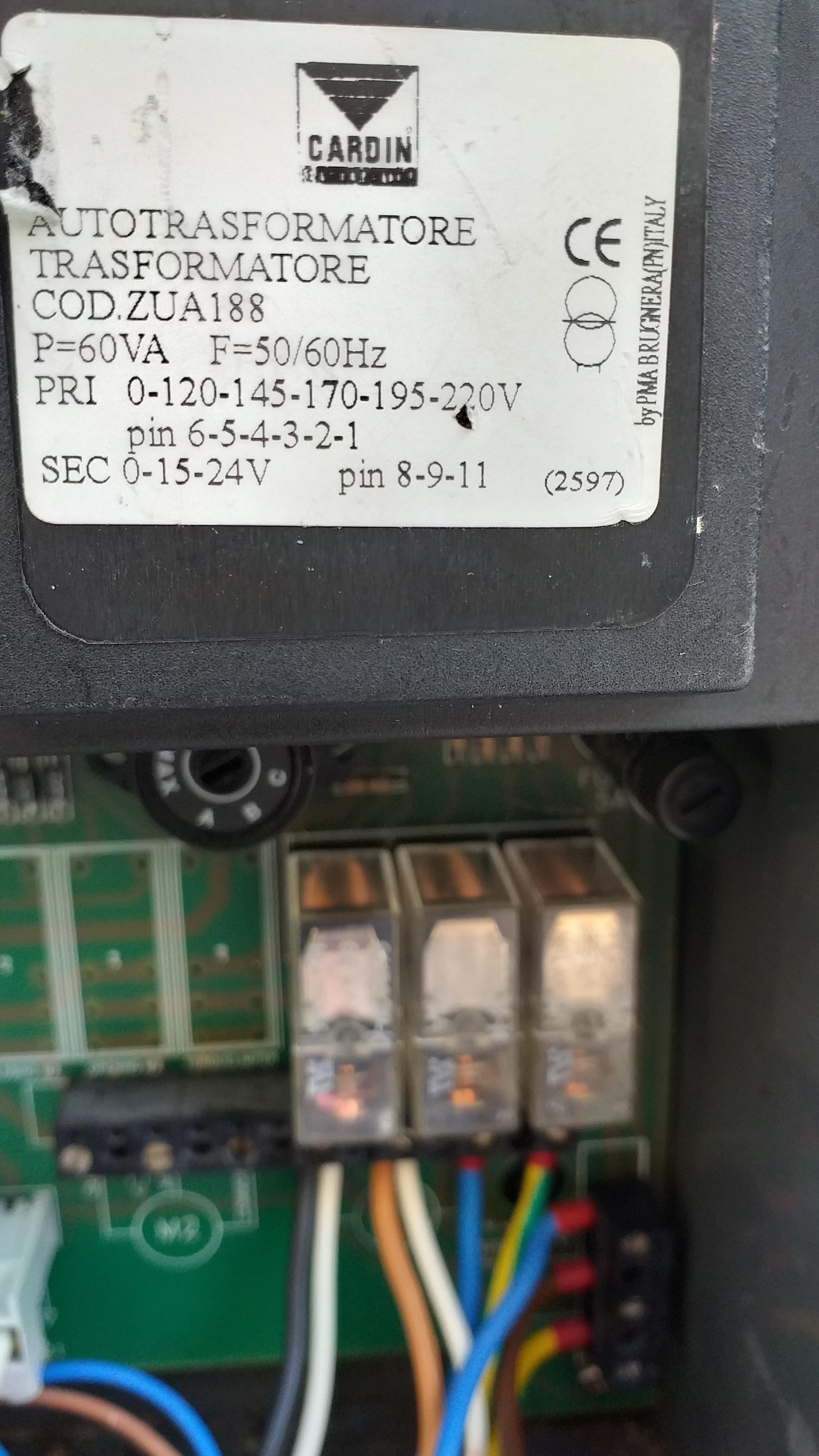

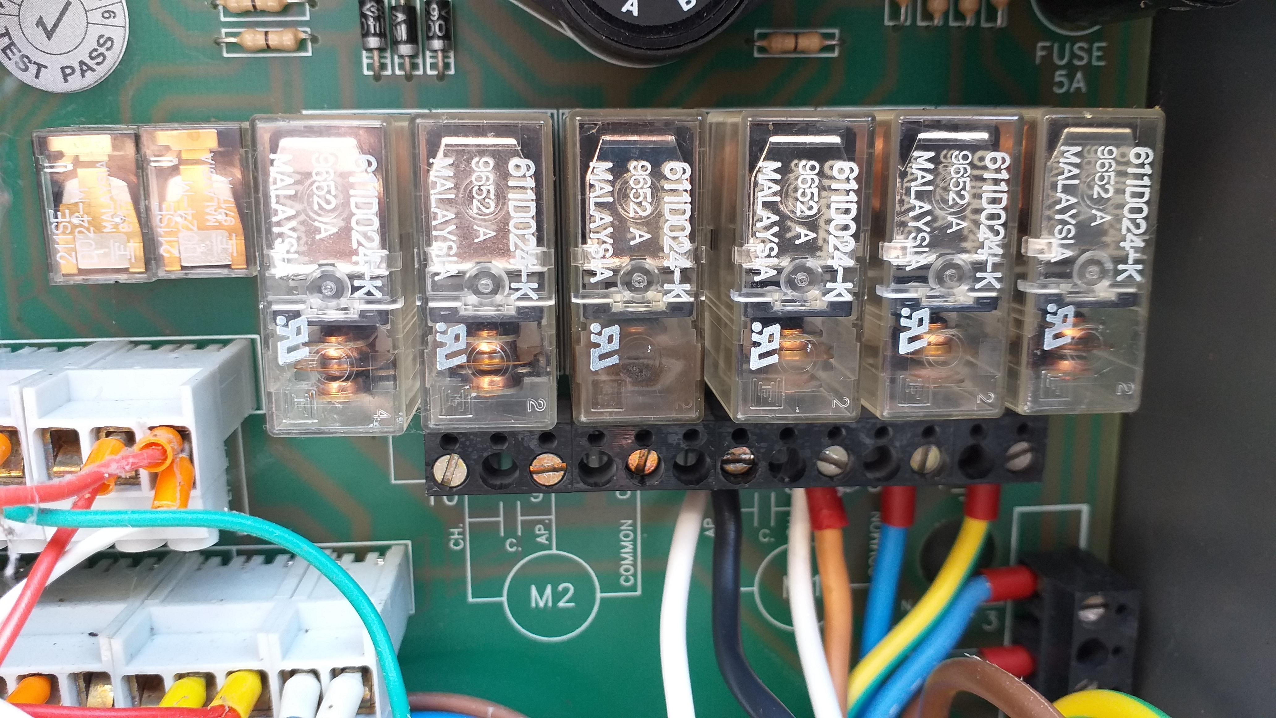

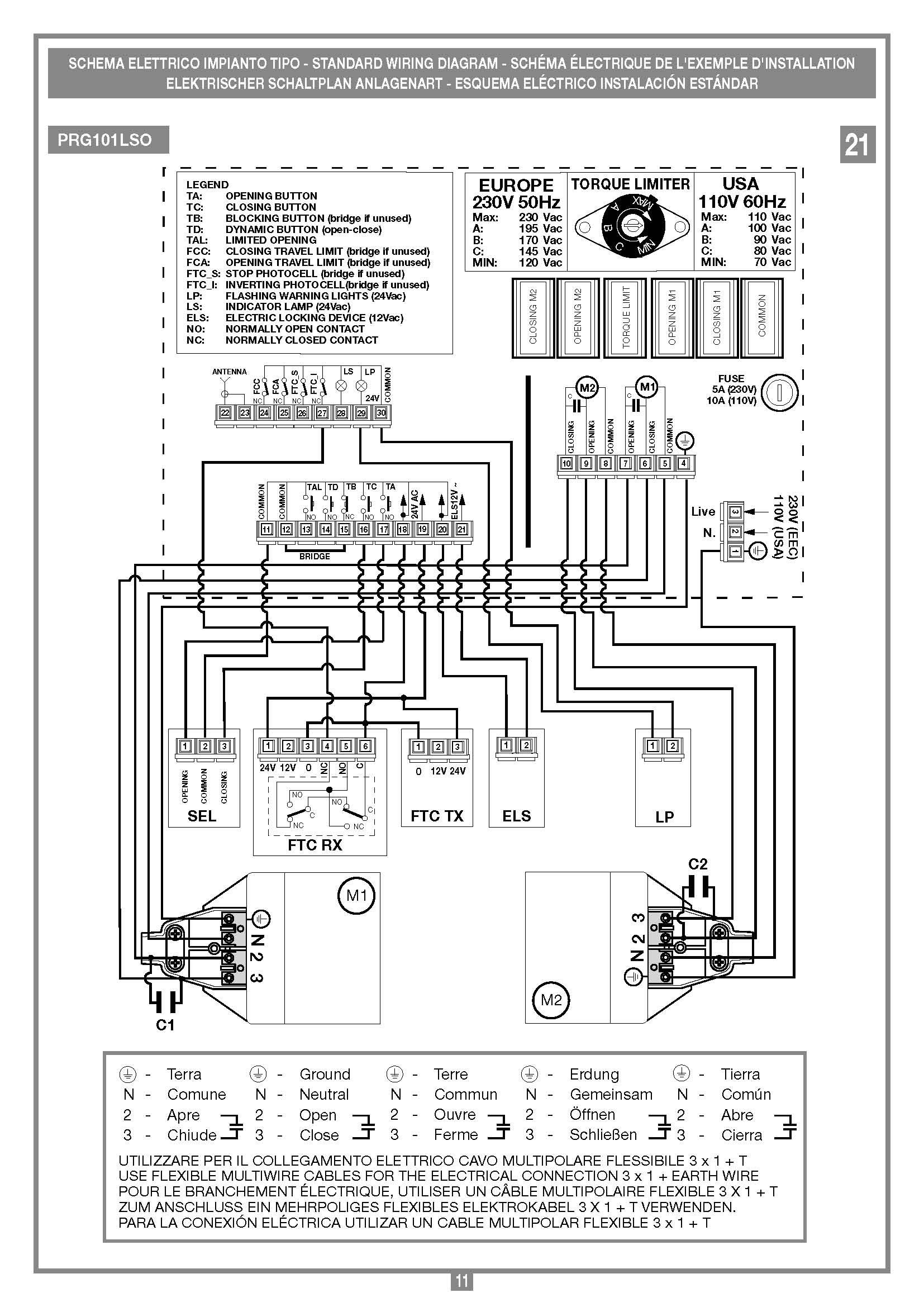

Centralina cancello elettrico Cardin
Ciao, come già visto in altri forum, anch'io spero di aver scelto la sezione giusta per inserire il mio problema. Dunque, per cominciare descrivo brevemente dove sorge il problema.
Ho installato sul mio cancello un pistone Cardin 200-BL203 abbinato ad una centralina "ormai fuori produzione" sempre Cardin PRG101LSO, l'impianto è abbastanza datato, comunque
ha sempre fatto il suo lavoro. Ultimamente ha cominciato a dare problemi, per prima cosa l'apertura non veniva completata, si fermava a mezzo metro dal tampone, poi casualmente avvicinandomi alla centralina sentivo delle vibrazioni, scoprendo poi che provenivano dai contatti dei rele. A questo punto aprendo lo sportello ho notato che i contatti di 2 rele erano abbastaza usurati, essendo la centralina predisposta per 2 pistoni nell'altra sezione libera ho visto 2 relè in buono stato, ed ho avuto la bella idea di spostarli in sostituzione di quelli usurati. E qui ho avuto la brutta sorpresa perchè
i contatti continuavano a vibrare ed il pistone non partiva più. Altra sorpresa l'ho avuta quando ho controllato le tensioni in uscita dai relè che alimentavano il pistone, invece di 230Volt ne uscivano 8/5Volt e alle bobine dei relè ne arrivavano 12 invece di 24volt
La linea in entrata era giusta: 230Volt, potrebbe essere il trasformatore?
Altro particolare che comunque fino ad oggi non a dato problemi è il condensatore di spunto, che invece di essere 6,3 μF come da targa, è da 12,5 μF.
Spero di aver spiegato bene il mio problema, aggiungo comunque qualche foto.
Grazie,
Un saluto a Tutti augurandovi una Buona serata
www.cardin.it_Attachment_zvl240-08 11.jpg
