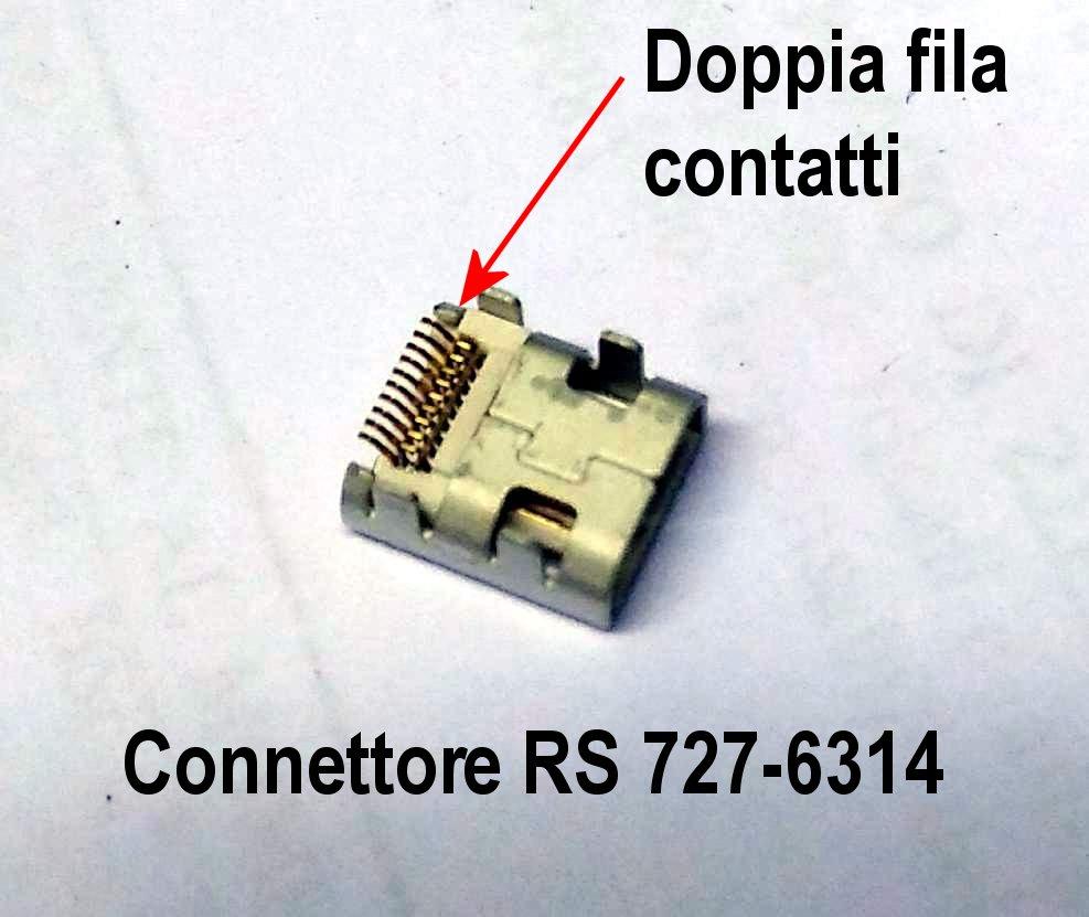

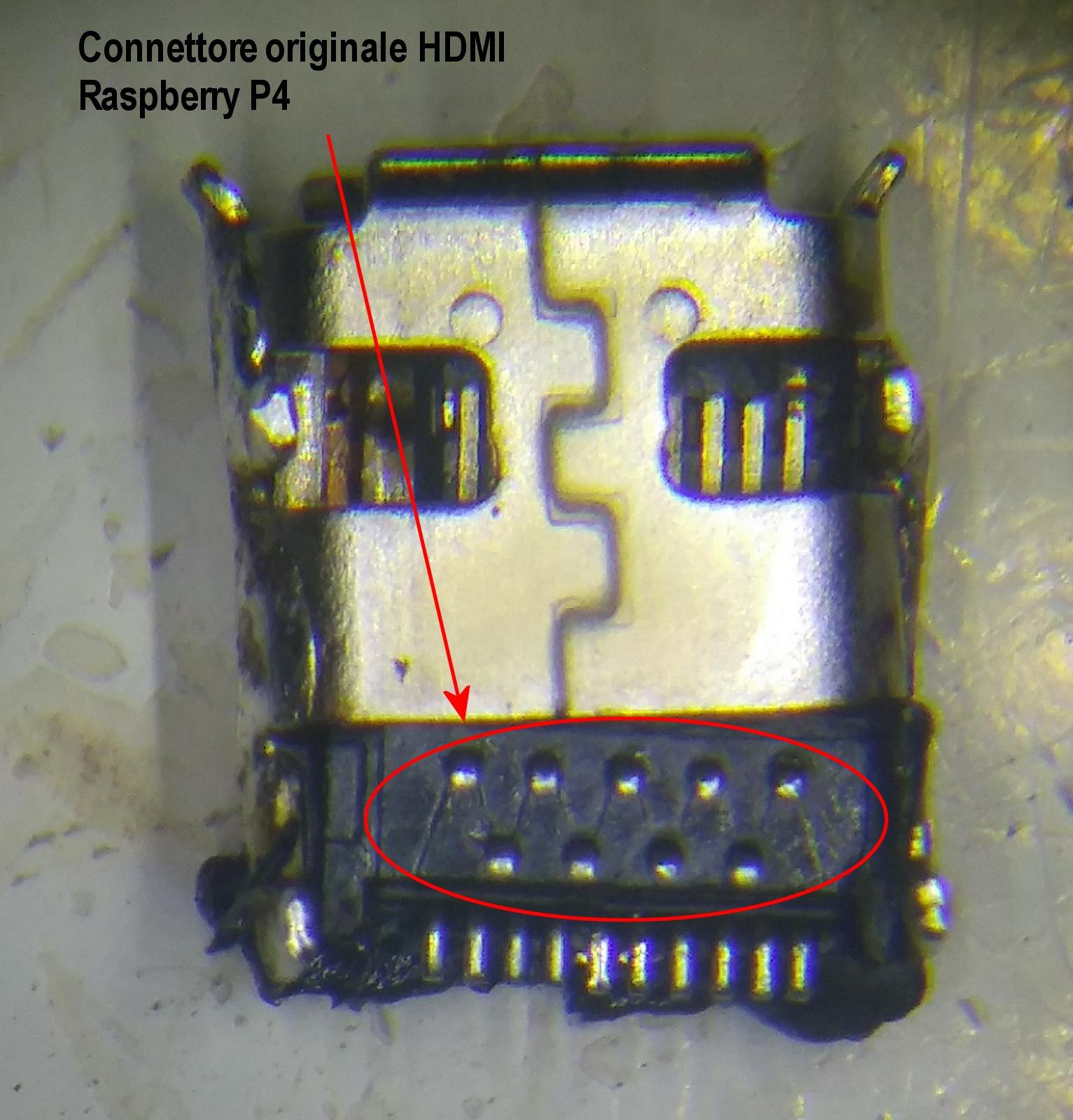

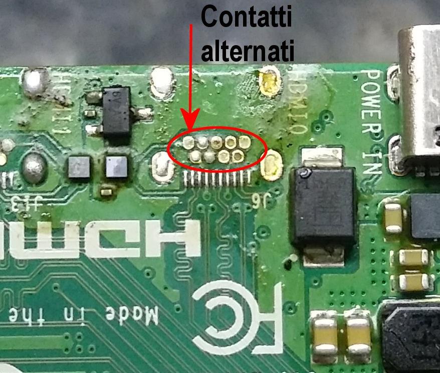

distefanom Inserito: 2 settembre 2021 Segnala Share Inserito: 2 settembre 2021 Salve ragazzi (e non) !!! vorrei un aiuto. Ho un Raspberry Pi 4 model B in cui sono rotte le due porte HDMI. Pensando di sostituirle, ho cercato in rete (anche cina) ma ho trovato il classico connettore HDMI da circuito stampato. L'unico rivenditore ad avere qualcosa di molto simile (e io credevo fosse identico) è RS con il p/n 727-6314. Quando sono arrivati, con mia enorme sorpresa, ho trovato che SONO in realtà DIFFERENTI! In allegato le foto. Qualcuno ha mai affrontato un problema del genere? come ha risolto? grazie a chi potrà aiutarmi! saluti Mario Link al commento Condividi su altri siti More sharing options...
Dumah Brazorf Inserita: 2 settembre 2021 Segnala Share Inserita: 2 settembre 2021 (modificato) https://www.aliexpress.com/item/32383634127.html Modificato: 2 settembre 2021 da Dumah Brazorf Link al commento Condividi su altri siti More sharing options...
distefanom Inserita: 14 settembre 2021 Autore Segnala Share Inserita: 14 settembre 2021 Grazie, gentilissimo. Spero di poterti essere utile, in cambio, in futuro! Link al commento Condividi su altri siti More sharing options...
