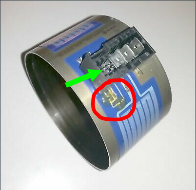

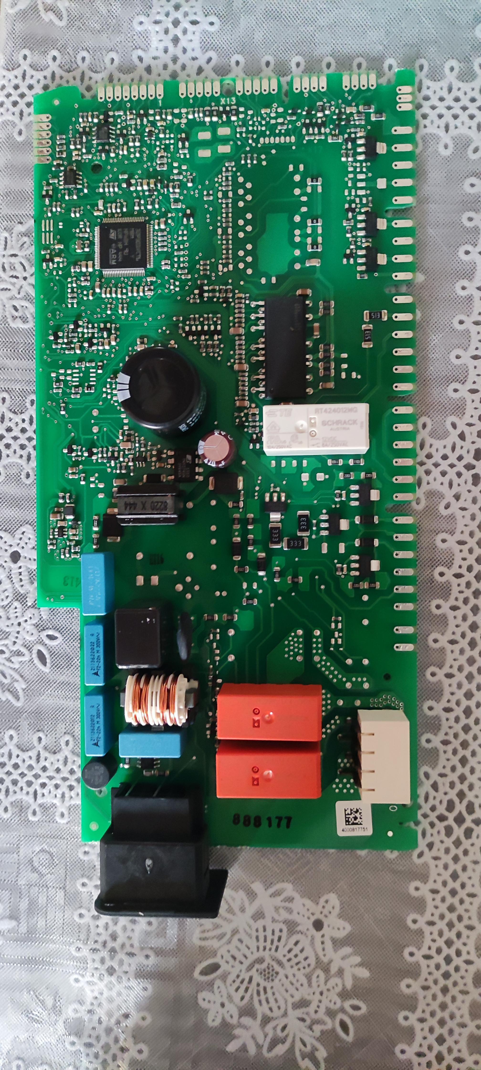

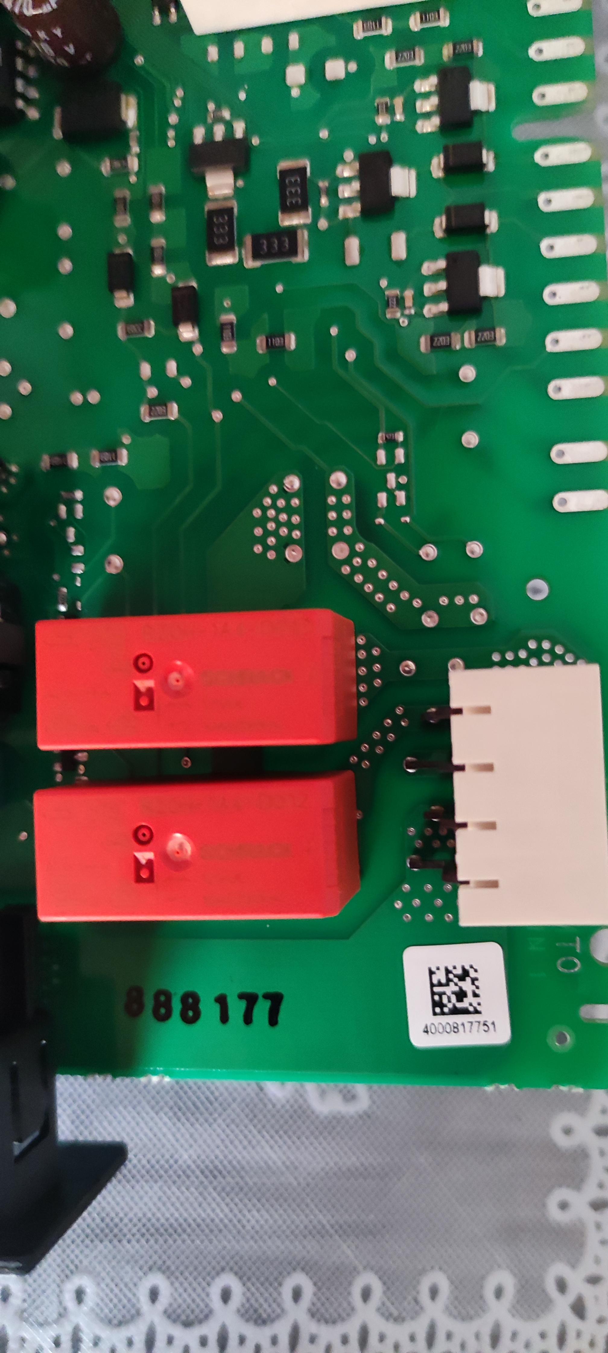

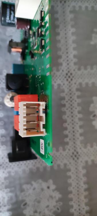

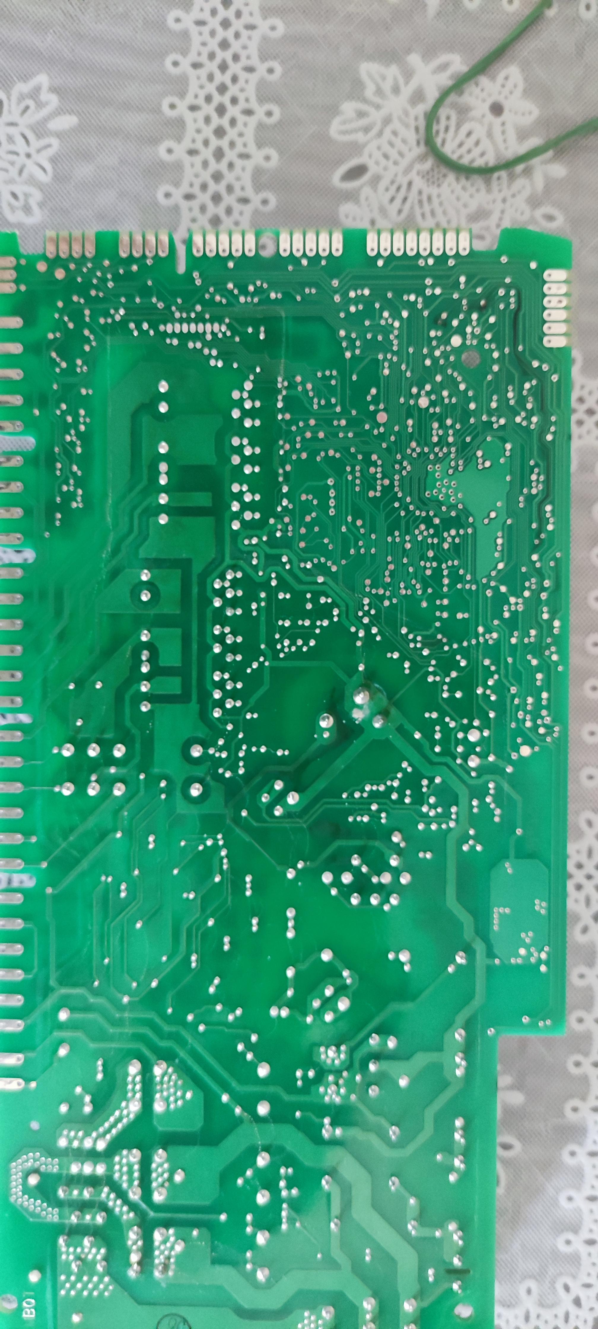

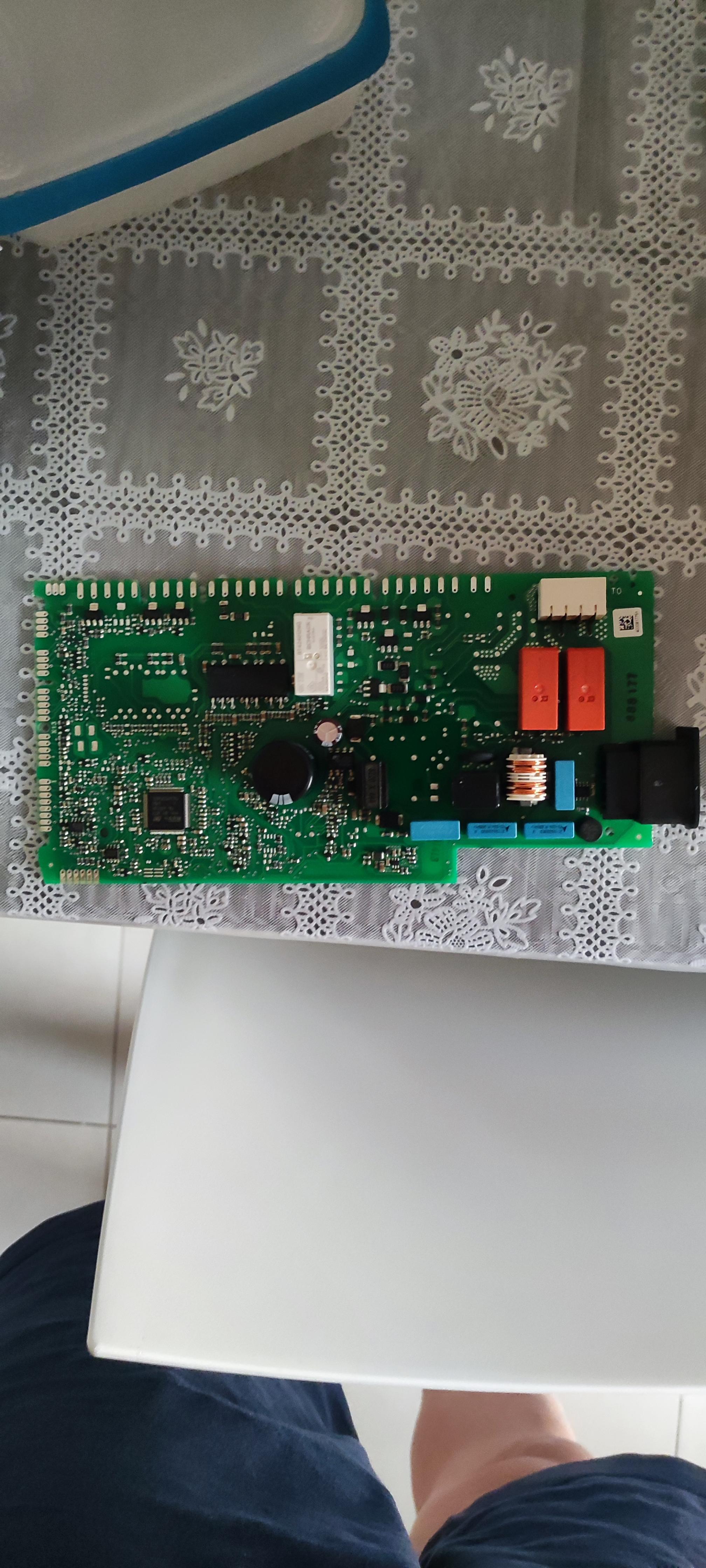

Lavastoviglie Neff non asciuga Aiuto!
Buonasera a tutti vi ringrazio in anticipo per le risposte spero di postare nella sezione giusta. Veniamo a noi ho una. Lavastoviglie Neff incassata modello s51d50x2eu/35
Da diversi giorni mi presenta il problema che a fine lavaggio le stoviglie rimangono bagnate e sul fondo presenta ancora schiuma sembra funzionare tutto fa sia il lavaggio che scarico acqua ma non asciuga ho pensato alla resistenza nel mio caso pompa di calore ho smontato il tutto testata con il tester misura 19.5 ohm ho provato anche la continuità e sembra tutto funzionante la resistenza sembra buona a questo punto sono passato alla scheda pensando che non arrivasse alimentazione alla pompa quando parte il lavaggio effettivamente la 220v che dovrebbe arrivare alla pompa non esce dai morsetti della scheda.Smontando la scheda ho visto che ci sono due relè di comando a 12vdc che dovrebbero mandare la alimentazione alla pompa "almeno così penso"non vorrei che fossero loro i colpevoli se si come posso testarli?in ohm sulla bobina va bene così vedo se danno resistenza? Ho letto che c'è anche un pressostato se non sbaglio ma dove lo porta?se avete altri suggerimenti vi sarei grato grazie
Discussione spostata nella sezione giusta . Lavastoviglie .
Non si capisce se hai verificato se la resistenza viene alimentata e se sì come hai fatto, ma a parte questo hai verificato se la macchina scalda l'acqua durante il lavaggio?
Il fatto che la resistenza sia buona mi fa pensare, come a te del resto, che il problema potrebbe essere sui relè della scheda. A volte basta ripassare le saldature, altre volte bisogna sostituirli
Se sei sicuro che cablaggi e connettori siano a posto (prova comunque a scollegarli, dare un'occhiata approfondita e reinserirli), posta foto fronte e retro della scheda, così vediamo in che condizioni sono le saldature e come stanno visivamente i relè e gli altri componenti
IMG_20210909_074628.thumb.jpg.aa62cb4b1cf774dc7175425bdf0b4367.jpgLa macchina non scalda l' acqua durante il lavaggio l'alimentazione l'ho testata dai connettori che dalla pompa di calore vanno alla scheda ho staccato il connettore e con il tester ho verificato direttamente sulla scheda se usciva qualche tensione presumo che doveva uscire la 220 che alimenta la pompa giusto?comunque la scheda sembra in buono stato vi allego le foto avete altri suggerimenti da darmi posso verificare qualche altro componente o il colpevole sono quei due relè che non attaccano? IMG_20210908_184604.thumb.jpg.3e224cfea6ee39ea5ef3d228b99e4d11.jpgIMG_20210908_184558.thumb.jpg.eda9ad41e44a280ac62054a70c7d34eb.jpgIMG_20210908_184550.thumb.jpg.f535ef7497784fbfefcec3c5a1c2ca78.jpgIMG_20210908_184547.thumb.jpg.f89a695192a79c9eb20b911316662294.jpgIMG_20210908_184604.thumb.jpg.3e224cfea6ee39ea5ef3d228b99e4d11.jpg
IMG_20210909_074628.thumb.jpg.aa62cb4b1cf774dc7175425bdf0b4367.jpgLa macchina non scalda l' acqua durante il lavaggio l'alimentazione l'ho testata dai connettori che dalla pompa di calore vanno alla scheda ho staccato il connettore e con il tester ho verificato direttamente sulla scheda se usciva qualche tensione presumo che doveva uscire la 220 che alimenta la pompa giusto?comunque la scheda sembra in buono stato vi allego le foto avete altri suggerimenti da darmi posso verificare qualche altro componente o il colpevole sono quei due relè che non attaccano? IMG_20210908_184604.thumb.jpg.3e224cfea6ee39ea5ef3d228b99e4d11.jpgIMG_20210908_184558.thumb.jpg.eda9ad41e44a280ac62054a70c7d34eb.jpgIMG_20210908_184550.thumb.jpg.f535ef7497784fbfefcec3c5a1c2ca78.jpgIMG_20210908_184547.thumb.jpg.f89a695192a79c9eb20b911316662294.jpgIMG_20210908_184604.thumb.jpg.3e224cfea6ee39ea5ef3d228b99e4d11.jpg
Dimenticavo ho testato in continuità ogni piedino dei relè con gli altri componenti che fanno da collegamenti sulle piste e la continuità c e su tutti quindi penso che non sia un problema di saldature o sbaglio? Ma la lavastoviglie non ha un termostato? Io ha occhio non ho trovato niente tranne la pompa di scarico e qll di calore
Il problema è che se la scheda non rileva l'assorbimento della resistenza non le invia tensione. L'ho riscontrato sulla mia Siemens, che però nel mio caso aveva la resistenza interrotta
Siccome nel tuo caso la resistenza è sana, proverei comunque a ripassare le saldature dei relè che potrebbero avere qualche falso contatto, magari anche ai capi delle bobine
La pompa di calore contiene sia la resistenza che la sonda NTC, che rileva la temperatura dell'acqua:
Potresti provare a verificare anche quella col tester
Un'altra strada che potresti provare è entrare in diagnosi e in base al codice di errore capire dov'è il guasto. Questa soluzione l'ho lasciata per ultima perché non so se queste istruzioni si applicano a tutti i prodotti del gruppo Bosch e quanto siano aggiornate…
Non mi viene in mente altro
IMG_20210909_074628.thumb.jpg.aa62cb4b1cf774dc7175425bdf0b4367.jpgLa macchina non scalda l' acqua durante il lavaggio l'alimentazione l'ho testata dai connettori che dalla pompa di calore vanno alla scheda ho staccato il connettore e con il tester ho verificato direttamente sulla scheda se usciva qualche tensione presumo che doveva uscire la 220 che alimenta la pompa giusto?comunque la scheda sembra in buono stato vi allego le foto avete altri suggerimenti da darmi posso verificare qualche altro componente o il colpevole sono quei due relè che non attaccano? IMG_20210908_184604.thumb.jpg.3e224cfea6ee39ea5ef3d228b99e4d11.jpgIMG_20210908_184558.thumb.jpg.eda9ad41e44a280ac62054a70c7d34eb.jpgIMG_20210908_184550.thumb.jpg.f535ef7497784fbfefcec3c5a1c2ca78.jpgIMG_20210908_184547.thumb.jpg.f89a695192a79c9eb20b911316662294.jpgIMG_20210908_184604.thumb.jpg.3e224cfea6ee39ea5ef3d228b99e4d11.jpg
Grazie per risposte per verificare la sonda NTC riesco a raggiungerla senza smontare la pompa? Mi potresti dire dove posso trovarla l'altro cavetto di fianco all'alimentazione della pompa penso sia un cavo di segnale non fa capo alla sonda giusto? comunque proverò a rifare le saldature al Max li compro nuovi e li sostituisco dallo schema che mi hai girato stiamo sui 19ohm di resistenza pompa la mia misura 19.5ohm se riesco a testare la sonda NTC mi tolgo un'altra pensiero così vado diritto sulla scheda devo solo capire dove si trova.
Non sono sicuro di avere capito 😕: la sonda NTC (nel circolino rosso) come vedi è saldata sulla resistenza, non è separabile e i contatti si trovano nella stessa morsettiera della resistenza (freccia verde, i contatti piccoli). Dovrai togliere il connettore coi fili sottili facendo attenzione a non tirarli altrimenti si strappano, oppure puoi misurare dall'altro lato del cablaggio, visto che il connettore l'hai già staccato dalla scheda
L'altro connettore che si trova sulla pompa, separato sulla destra, serve ad alimentare il motore
Ok ho capito grazie oggi pomeriggio vedo di fare quest'ultima misura ti aggiorno in serata👍
Allora ho testato la sonda NTC e seguendo lo schema che mi hai girato i parametri rientrano nel range richiesto quindi anche qll dovrebbe funzionare ho ripassato le saldatura sulla scheda relative ai due relè rimontato il tutto ma niente il lavaggio finisce ma non asciuga l'acqua è fredda purtroppo adesso sto in alto mare l'ultima spiaggia è sostituire i relè con due nuovi altrimenti sarò costretto a chiamare l'assistenza 😞
11 minuti fa, Nicolabn ha scritto:
sostituire i relè
riesci con un tester a vedere se viene alimentata o meno durante il lavaggio?
Visto che non è impossibile ma può succedere, i cavi che passano sulla piega della porta sono interrotti? col tester in continuità vedi dal connettore della scheda a quello del motore?
A naso mi sa che sono i relè.. mentre è in funzione riesci a dare dei colpetti alla scheda? sarebbe ancora meglio se, con la scheda ben isolata, tu riuscissi a dare dei colpetti alle casse del relè della resistenza... sulla mia asciugatrice electrolux i relè venivano eccitati ma bisognava dare dei colpetti per far partire l'inversione dei relè... per capire se scalda direi che puoi vedere se i consumi aumentano con un power meter (se lo hai)
Modificato: da perryfranz18
Avevo già controllato i cavi nessun cavo interrotto anche qll che va dalla scheda alla pompa di calore ho provato a picchiettare i relè quando avevo smontato la scheda ma niente mentre non l'ho fatto nel momento del lavaggio per i consumi posso vedere il Power meter credo di averlo da qualche parte ti farò sapere anche se penso che siano i relè da sostituire
  • 1 year later...
Livio Migliaresi
@Lrogante
Perché mai accodarsi ad una vecchia discussione avendo la possibilità di aprirne una propria?
-discussione chiusa-
  • Livio Migliaresi locked this discussione
Ospite
