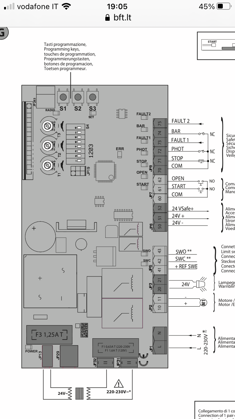

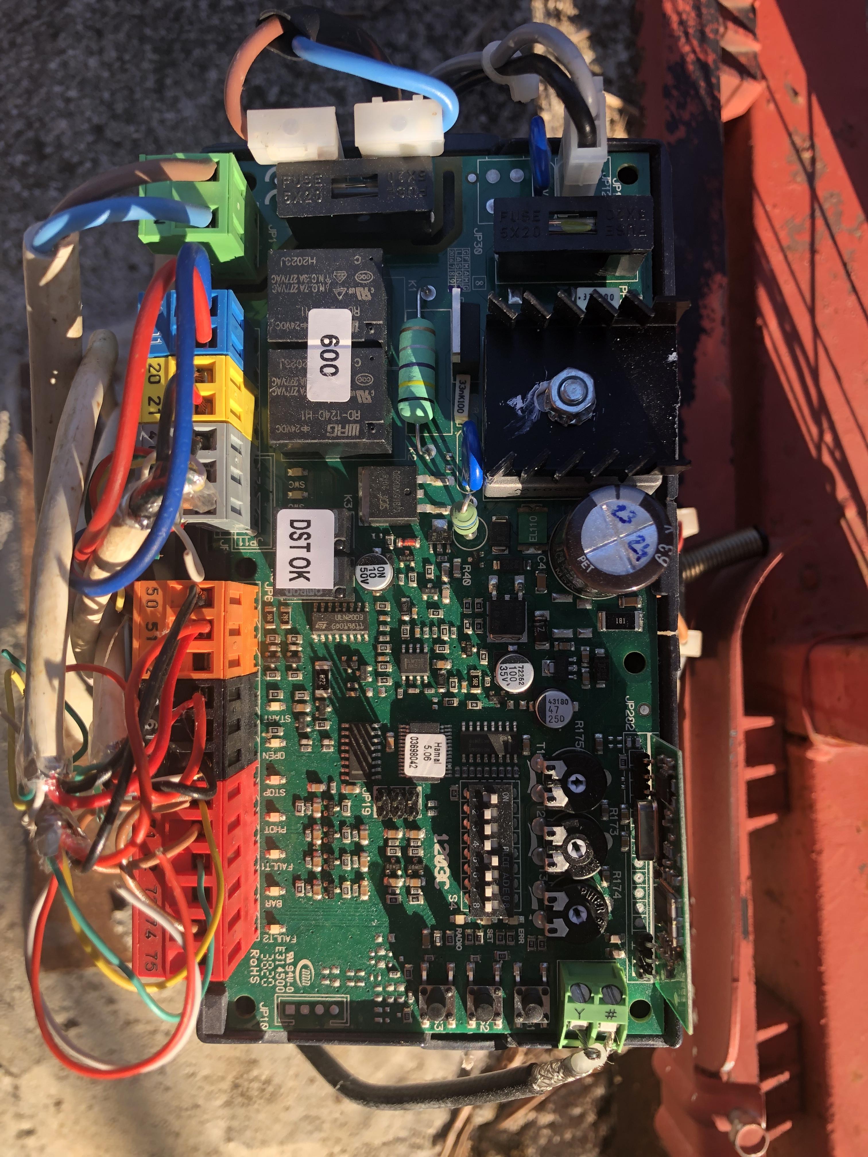

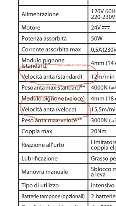

mazzal Inserito: 11 settembre 2021 Segnala Inserito: 11 settembre 2021 (modificato) buonasera ho un motore deimos 600c cancello scorrevole…ho un problema il cancello si muove molto veloce credo di avere impostato la velocità alta…come faccio per tornare alla velocità standard?? grazie mille Modificato: 11 settembre 2021 da Maurizio Colombi Unificata la formattazione del testo.
ROBY 73 Inserita: 11 settembre 2021 Segnala Inserita: 11 settembre 2021 Ciao mazzal, 6 ore fa, mazzal ha scritto: ho un motore deimos 600c cancello scorrevole… Devi entrare in programmazione e poi in "PARAMETRI", però dicci il nome preciso della scheda, oppure ancora meglio posta una foto, perché potrebbe essere una vecchia ALPHA o una SHYRA AC sempre se è a 230V, poi ne riparliamo.
mazzal Inserita: 11 settembre 2021 Autore Segnala Inserita: 11 settembre 2021 ecco la scheda che ho…grazie ancora
ROBY 73 Inserita: 11 settembre 2021 Segnala Inserita: 11 settembre 2021 1 ora fa, mazzal ha scritto: ecco la scheda che ho… Se è davvero quella, allora il tuo motore è un DEIMOS BT A 400 o 600 e la scheda è una HAMAL, quindi se guardi il manuale: https://www.atecnica.it/file/ist-bft-deimos-bt-a400-a600-24v-manuale-istruzioni-montaggio-installazione-collegamenti-manual-instructions-installation-wiring.pdf a pag.10, l'unico parametro riguardante la velocità che avresti potuto cambiare è quello dello spazio di rallentamento attraverso il trimmer T3. Quindi abbassalo leggermente e poi premi il pulsante S2 per più di 5 secondi per memorizzare le impostazioni come da tabella "TASTI" a pag. 9, eventualmente se fosse necessario ripeti l'Autoset come istruzioni a pag. 4 e paragrafo 15 a pag. 9. Facci sapere i risultati
mazzal Inserita: 11 settembre 2021 Autore Segnala Inserita: 11 settembre 2021 ok grazie…provo e faccio sapereecco la scheda che ho…grazie ancora grazie provo e faccio sapere
mazzal Inserita: 12 settembre 2021 Autore Segnala Inserita: 12 settembre 2021 buongiorno ho fatto tutte le prove che mi avevi detto ma non è cambiato niente…il cancello è 5,5 metri e si apre e chiude in 17 secondi…il movimento dovrebbe essere 12 metri al minuto per cui se non sbaglio secondo i calcoli dovrebbe metterci circa 25 secondi…che altre prove posso fare…ho allegato la foto della scheda per vedere come è impostata…grazie ok grazie…provo e faccio sapereecco la scheda che ho…grazie ancora
ROBY 73 Inserita: 12 settembre 2021 Segnala Inserita: 12 settembre 2021 5 ore fa, mazzal ha scritto: ho fatto tutte le prove che mi avevi detto ma non è cambiato niente…il cancello è 5,5 metri e si apre e chiude in 17 secondi…il movimento dovrebbe essere 12 metri al minuto per cui se non sbaglio secondo i calcoli dovrebbe metterci circa 25 secondi…che altre prove posso fare… A parte quelle che ti ho già detto, su questa scheda non ci sono altre regolazioni da fare e non capisco nemmeno come possa essere accaduto il "difetto", ma com'è cominciata la cosa / problema? Perché sei andato a mettere le mani??
mazzal Inserita: 12 settembre 2021 Autore Segnala Inserita: 12 settembre 2021 buongiorno ho fatto tutte le prove che mi avevi detto ma non è cambiato niente…il cancello è 5,5 metri e si apre e chiude in 17 secondi…il movimento dovrebbe essere 12 metri al minuto per cui se non sbaglio secondo i calcoli dovrebbe metterci circa 25 secondi…che altre prove posso fare…ho allegato la foto della scheda per vedere come è impostata…grazie ok grazie…provo e faccio sapereecco la scheda che ho…grazie ancora
mazzal Inserita: 12 settembre 2021 Autore Segnala Inserita: 12 settembre 2021 ho dovuto cambiare la scheda a seguito di un fulmine che l’ha bruciata…da quando l’ho sostituita ho notato che il cancello si muoveva troppo velocemente…ho pensato che magari erroneamente avevo impostato la velocità alta sulla scheda. se ho capito bene sul manuale ho letto che c’è la velocità veloce e quella standard ma non so come impostare quella standard. grazie ancora per la disponibilità
ROBY 73 Inserita: 12 settembre 2021 Segnala Inserita: 12 settembre 2021 31 minuti fa, mazzal ha scritto: .......se ho capito bene sul manuale ho letto che c’è la velocità veloce e quella standard ma non so come impostare quella standard............ A parte quello che ti ho già descritto ieri: 19 ore fa, ROBY 73 ha scritto: l'unico parametro riguardante la velocità che avresti potuto cambiare è quello dello spazio di rallentamento attraverso il trimmer T3. che sappia io no, facci capire in quale parte del manuale l'hai letto, perché forse mi sfugge qualcosa allora.
bumbo Inserita: 13 settembre 2021 Segnala Inserita: 13 settembre 2021 puoi abbassare il trimmer T2 che è la coppia motore e poi rifare sempre autoset.
mazzal Inserita: 13 settembre 2021 Autore Segnala Inserita: 13 settembre 2021 Il 12/9/2021 alle 17:20 , ROBY 73 ha scritto: A parte quello che ti ho già descritto ieri: che sappia io no, facci capire in quale parte del manuale l'hai letto, perché forse mi sfugge qualcosa allora. l’avevo letto quì…grazie 9 ore fa, bumbo ha scritto: puoi abbassare il trimmer T2 che è la coppia motore e poi rifare sempre autoset. sono già al minimo sia T2 che T3…lo puoi vedere dalla foto che ho allegato…grazie lo stesso
Marcello Mazzola Inserita: 13 settembre 2021 Segnala Inserita: 13 settembre 2021 (modificato) il manuale ti dice che puoi avere velocità maggiore, ma se cambi il pignone ed il peso del cancello non supera i 300kg...se hai cambiato la scheda e basta c'è poco da fare...evidentemente è una tua impressione...oppure la vecchia scheda in quanto vecchia aveva dei componenti che facevano lavorare il motore a meno Modificato: 13 settembre 2021 da Marcello Mazzola
