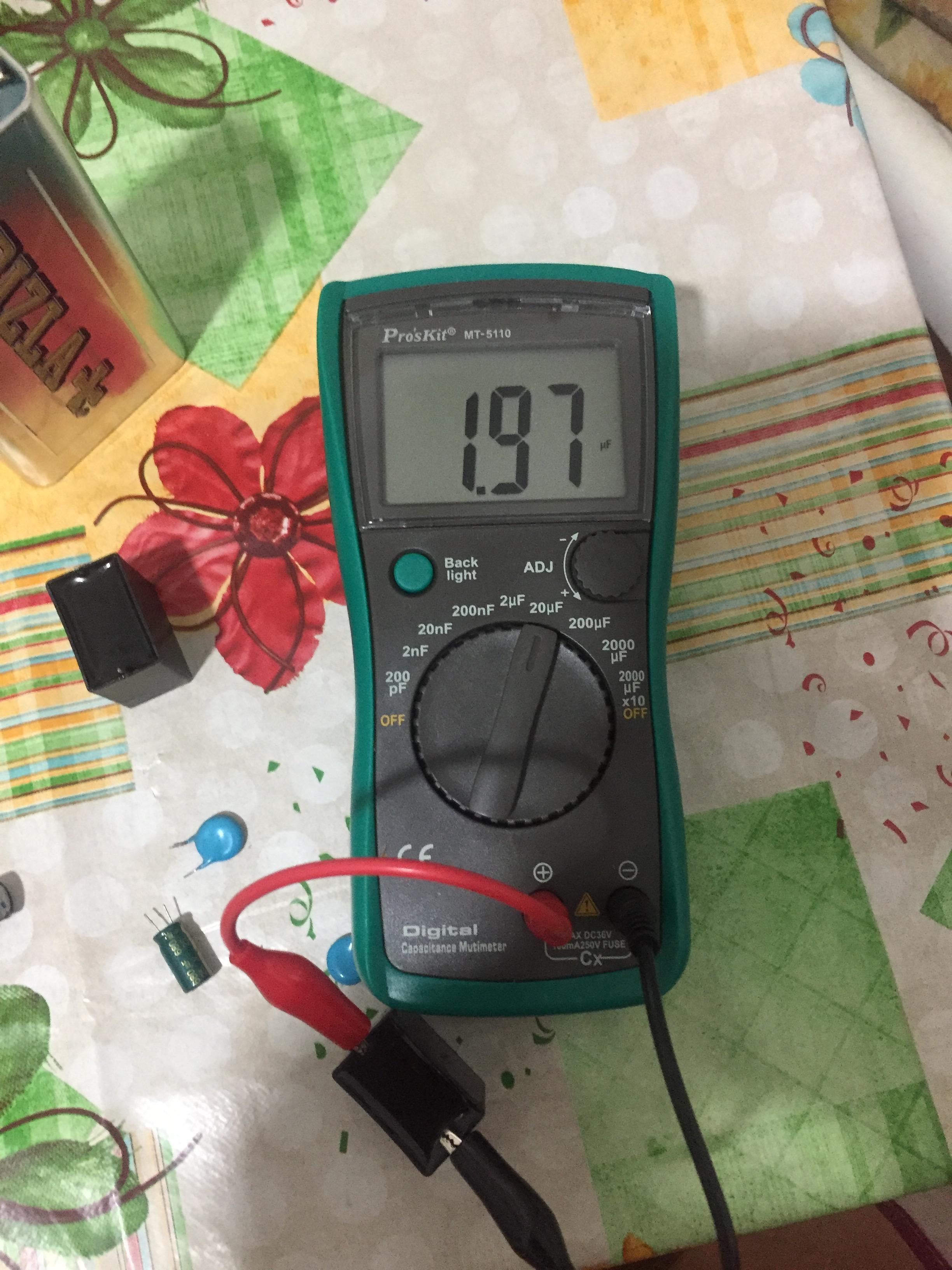

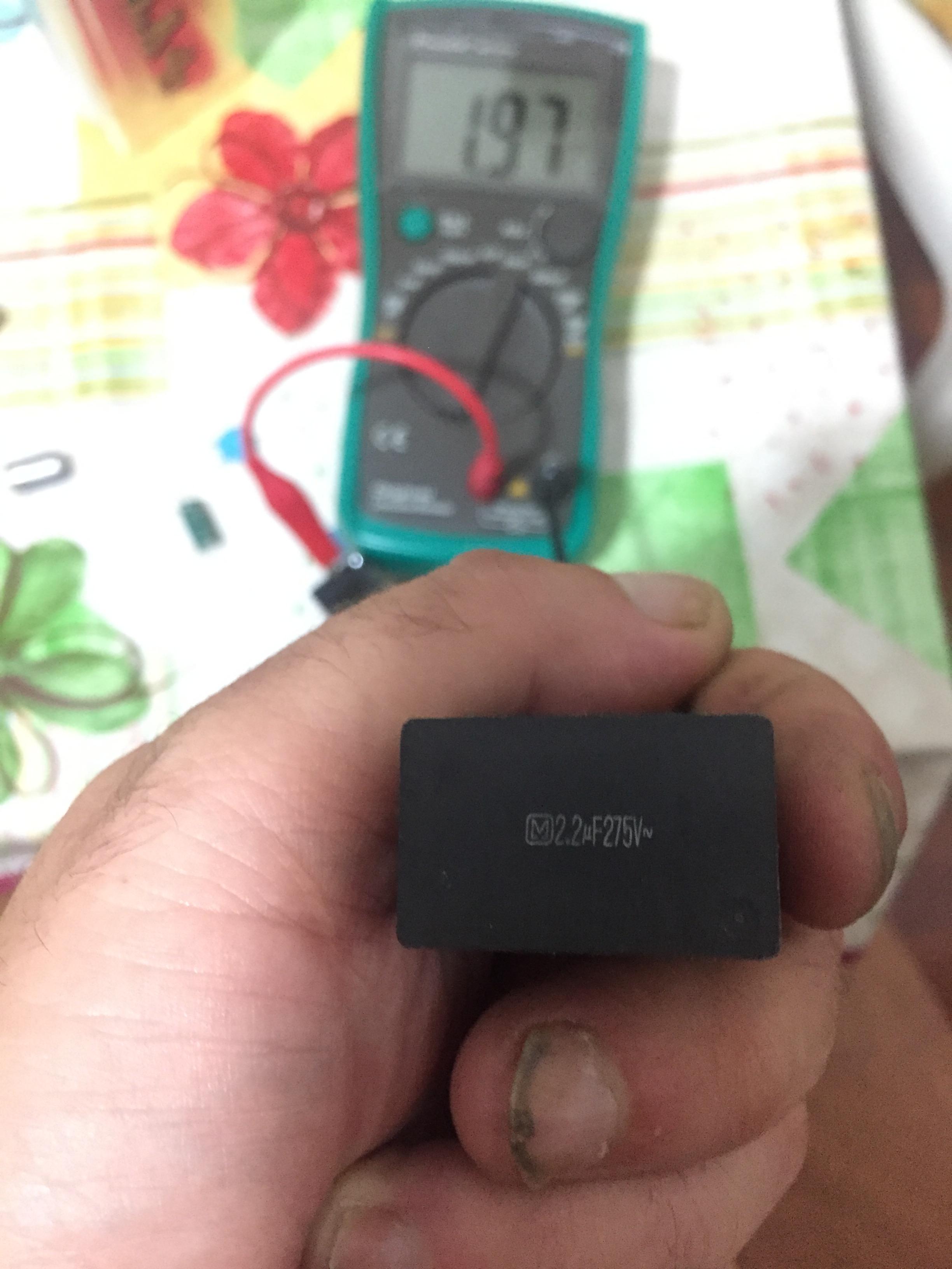

lukadody Inserito: 13 settembre 2021 Segnala Inserito: 13 settembre 2021 Buonasera a tutti vorrei qualche dritta x L uso del capacimetro. hodiversi condensatori da 2,2 microfarad 275 volt da testare , ma non tutte le misure sono uguali, sapete dirmi come faccio a capire se sono buoni?
Riccardo Ottaviucci Inserita: 13 settembre 2021 Segnala Inserita: 13 settembre 2021 Se la tolleranza rientra in quella specifica del condensatore (in media il 10%) anche la misura di 1,97uF è corretta
lukadody Inserita: 13 settembre 2021 Autore Segnala Inserita: 13 settembre 2021 Grazie è gentilissimo come sempre
