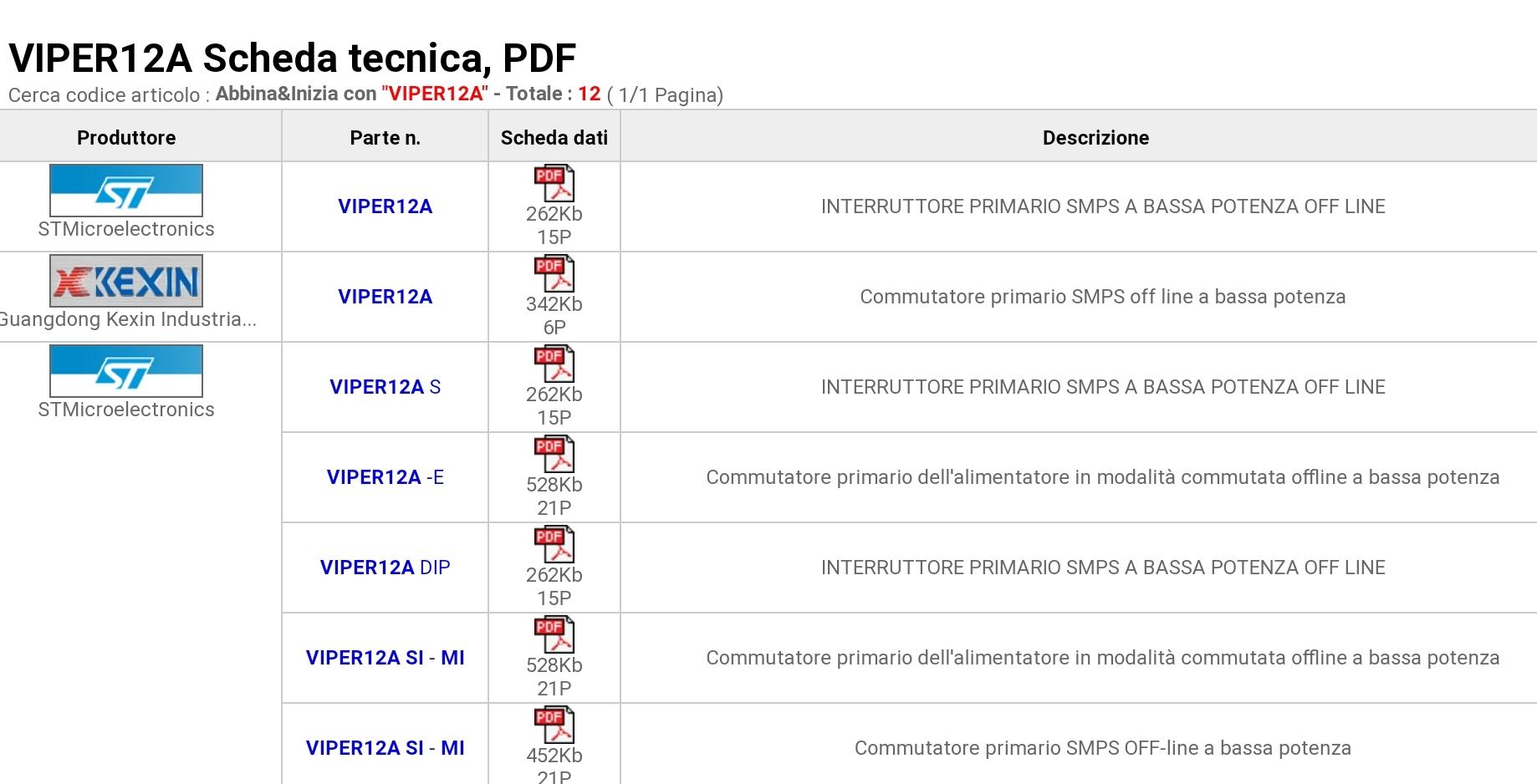

lucio7979 Inserito: 14 settembre 2021 Segnala Inserito: 14 settembre 2021 (modificato) Buonasera a tutti. Chiedo il vostro aiuto per trovare l'integrato della scheda lavatrice in questione. Qualcuno di voi potrebbe essere così gentile da indicarmi un sito dove comprarne uno uguale o equivalente? Quelli che trovo hanno la sigla numerica in basso diversa e non vorrei sbagliare. Grazie mille a tutti. La sigla è viper 12a 448050. Modificato: 14 settembre 2021 da lucio7979
Stefano Dalmo Inserita: 14 settembre 2021 Segnala Inserita: 14 settembre 2021 Cerca viper 12A , i numeri e lettere di sotto lasciali perdere se sono diversi .
lucio7979 Inserita: 14 settembre 2021 Autore Segnala Inserita: 14 settembre 2021 4 minuti fa, Stefano Dalmo ha scritto: Cerca viper 12A , i numeri e lettere di sotto lasciali perdere se sono diversi . Grazie mille non sapevo fossero superflui. Quindi qualsiasi viper 12a va bene?
Stefano Dalmo Inserita: 14 settembre 2021 Segnala Inserita: 14 settembre 2021 È un 12 A , Non ci sono altre lettere vicino alla A , per cui tutti i 12 A vanno bene . Diversamente troveresti 12 A S 12A E ecc. Va be ora ti posto una foto così ti rassicuri .
lucio7979 Inserita: 14 settembre 2021 Autore Segnala Inserita: 14 settembre 2021 42 minuti fa, Stefano Dalmo ha scritto: È un 12 A , Non ci sono altre lettere vicino alla A , per cui tutti i 12 A vanno bene . Diversamente troveresti 12 A S 12A E ecc. Va be ora ti posto una foto così ti rassicuri . Ma ci mancherebbe non avevo alcun dubbio in merito alla sua risposta. Grazie infinite.
