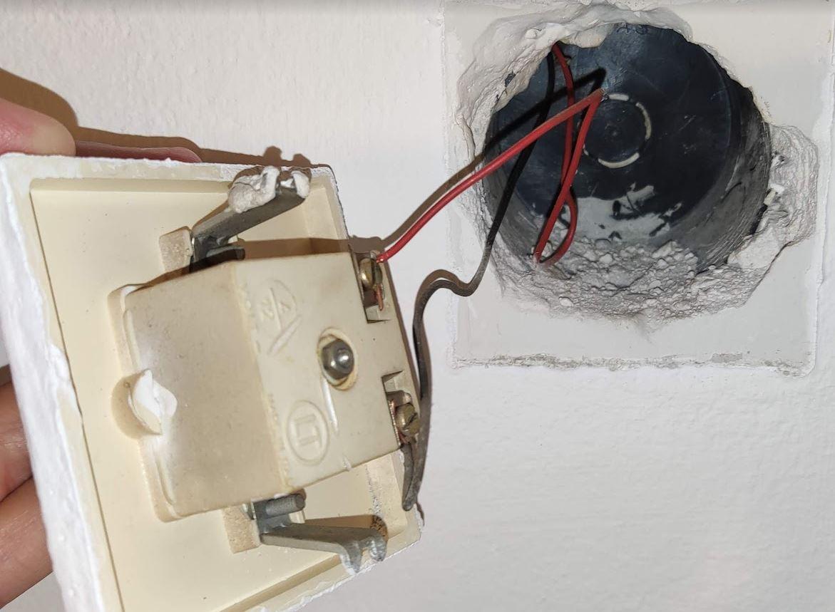

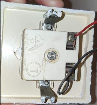

Salve,
voglio sostituire un vecchio campanello a 12V che ancora funziona ma che mi fa saltare sulla sedia ogni volta che suonano (una specie di pernacchia molto forte).
Sono a caccia di suggerimenti per possibili sostituti che non prevedano l'uso di batterie, che abbiamo un suono più piacevole (anche il classico din-don) e che possibilmente si possano installare nella stessa cassetta del vecchio.
campanello2.JPG.f5c94b6677790d3b68c4c7cf48fe7bbc.JPGcampanello1.thumb.JPG.5f724f543d6cd2d4a7223ebf3354caa1.JPG
nella scatola tonda devi mettere un adattatore per le serie moderne, avrai due moduli... poi scegli la suoneria 12V che preferisci, ma parliamo di ronzatori ...
gli apparecchi che fanno "din don" sono più grossi..
puoi prendere anche uno di quelli e piazzarlo davanti al buco.. l'importante è che sia 12V
