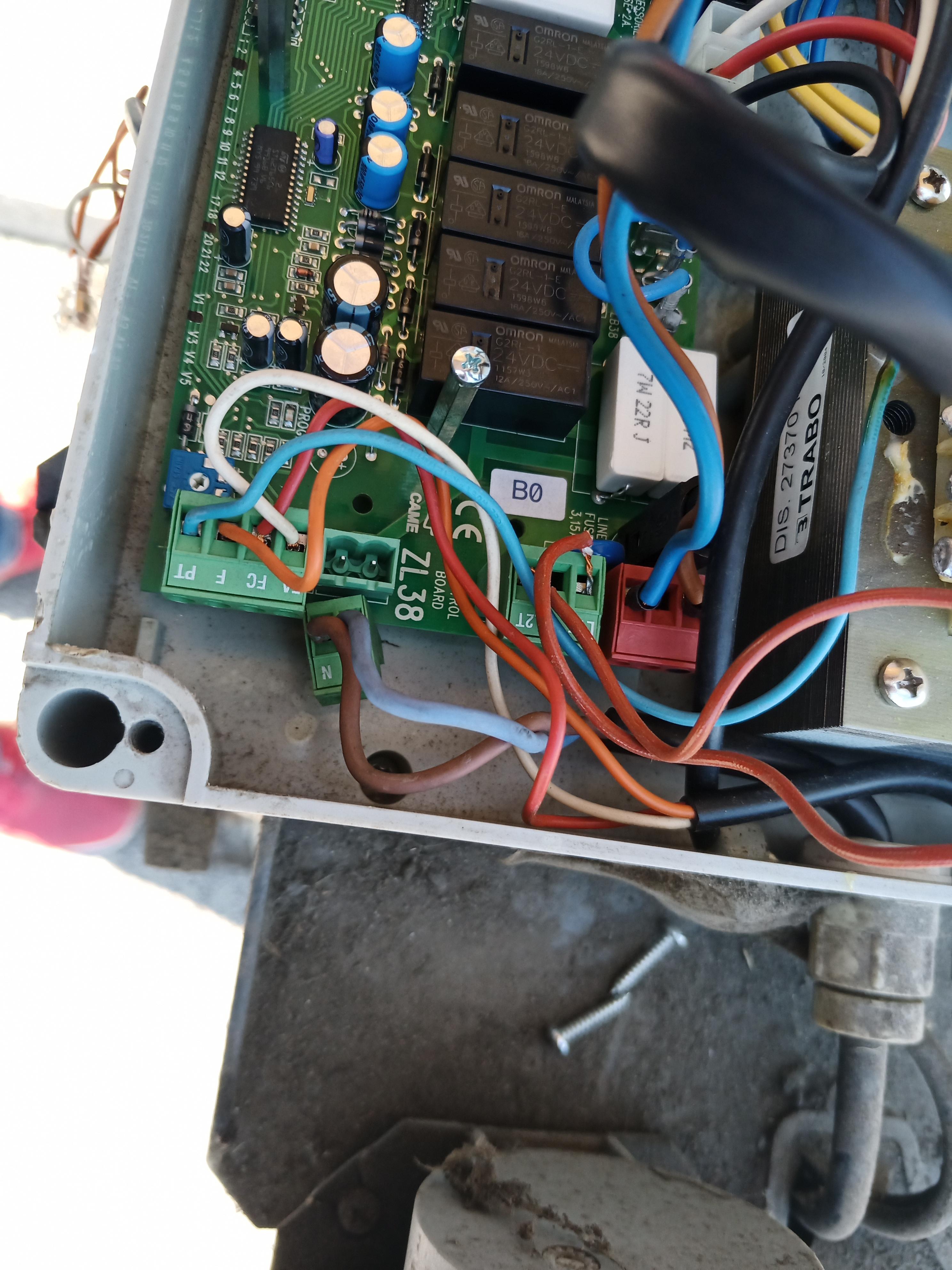

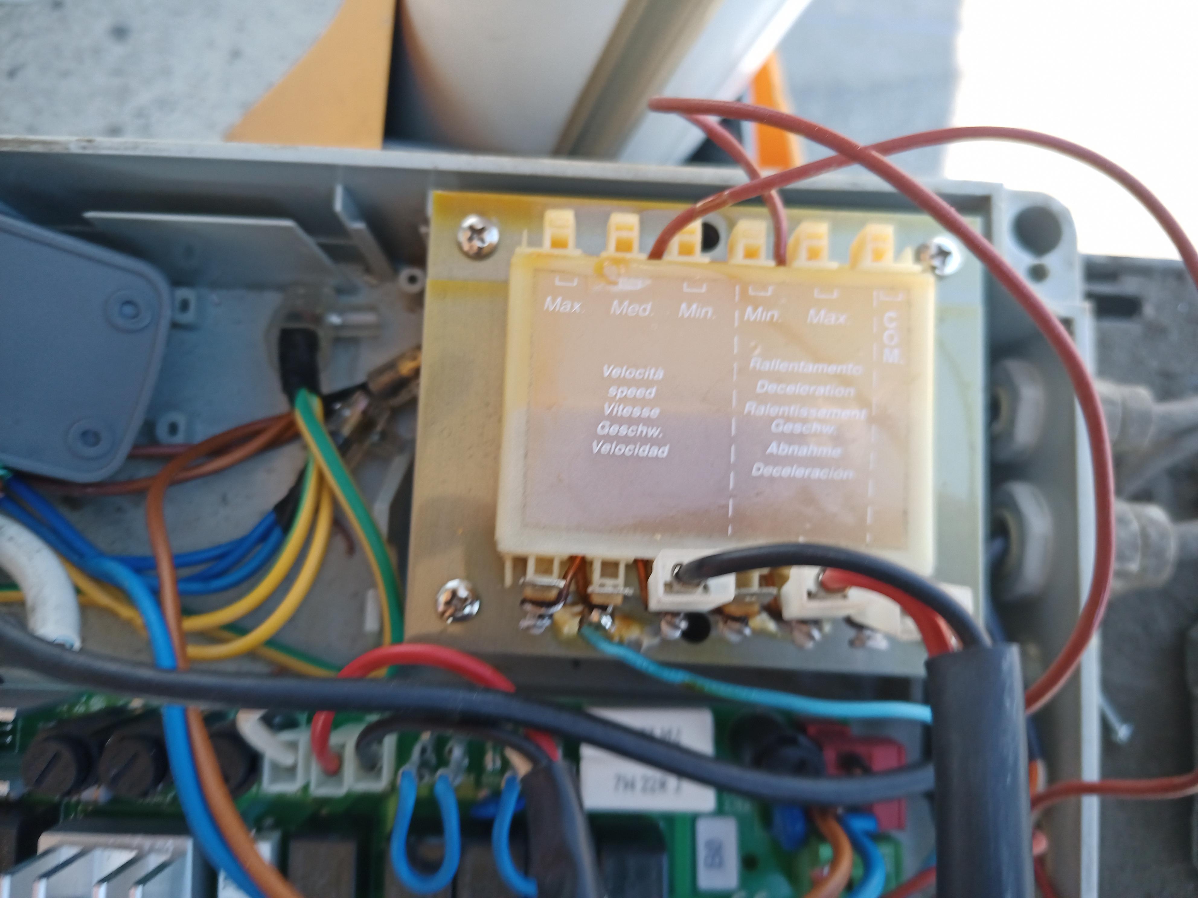

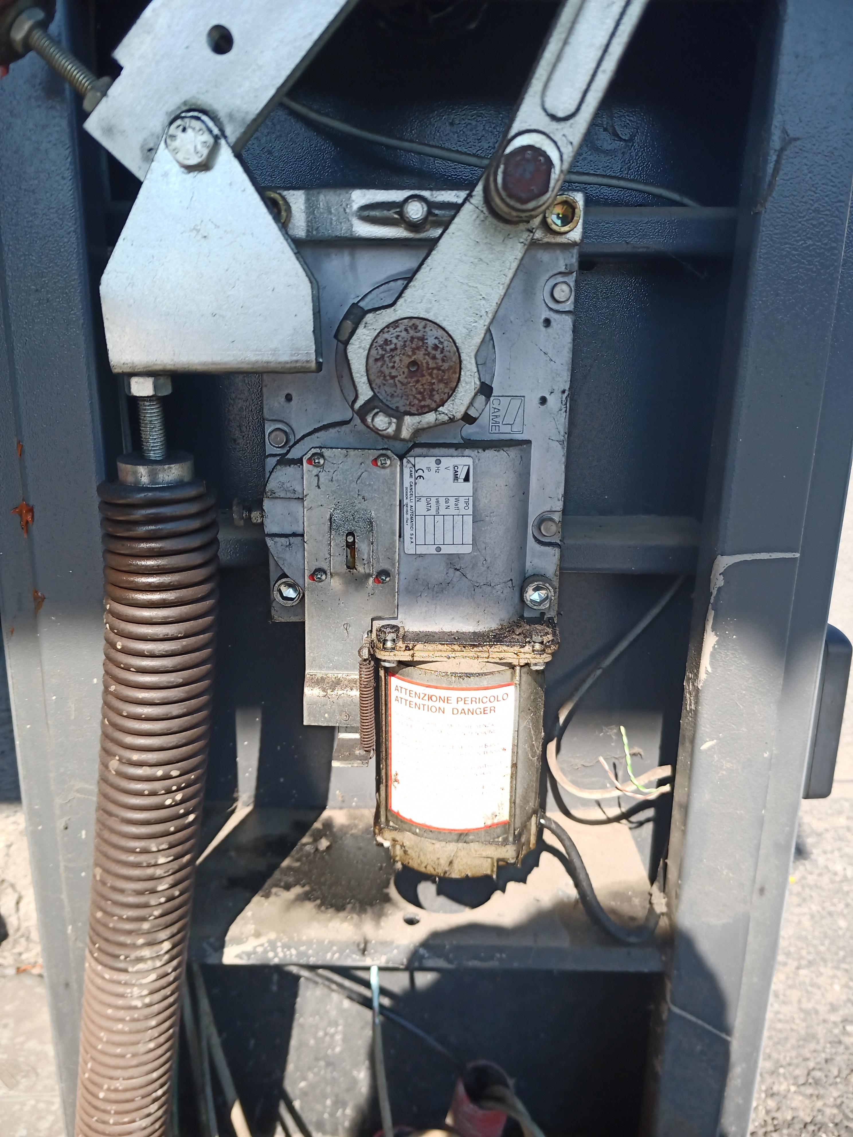

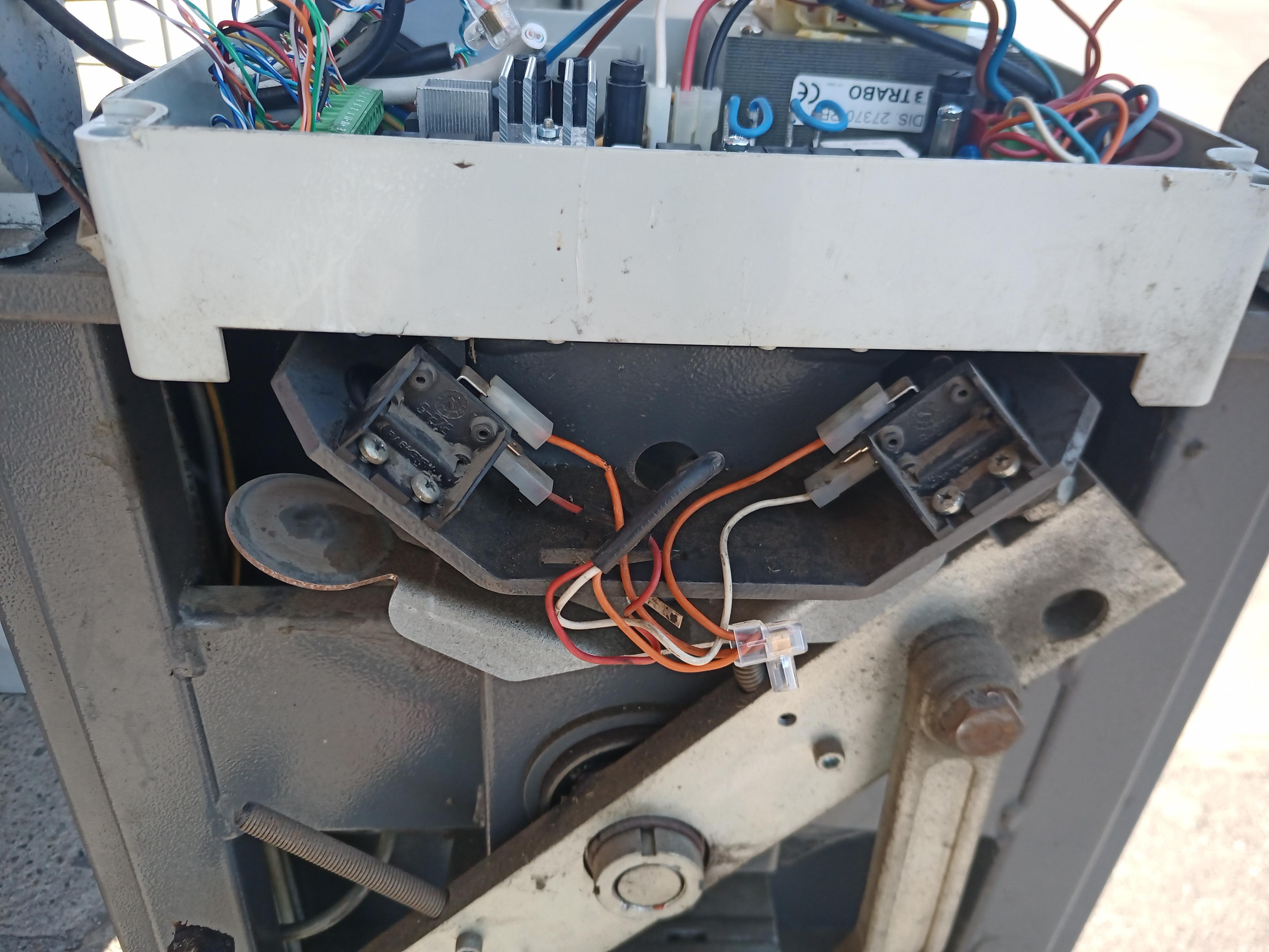

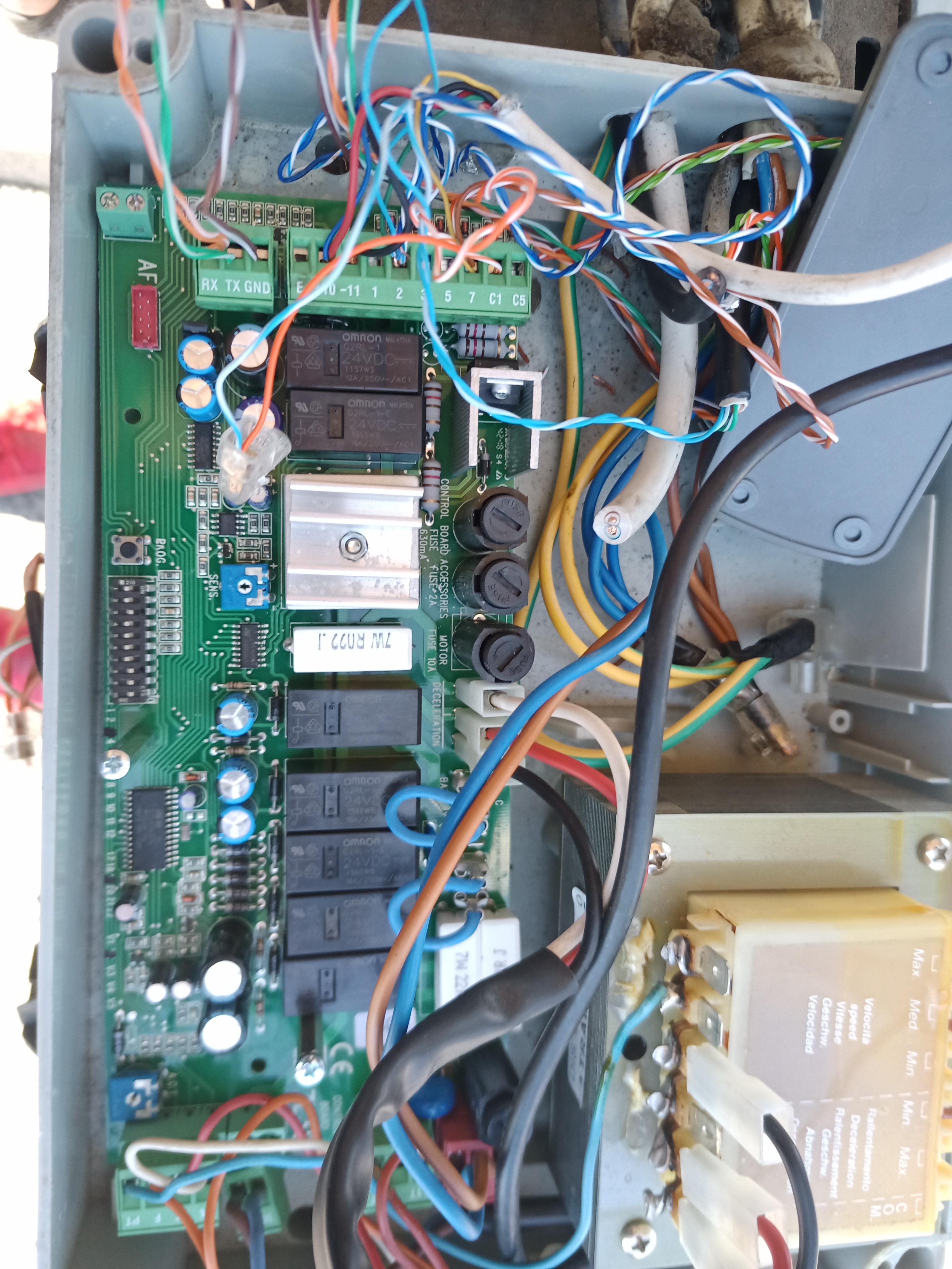

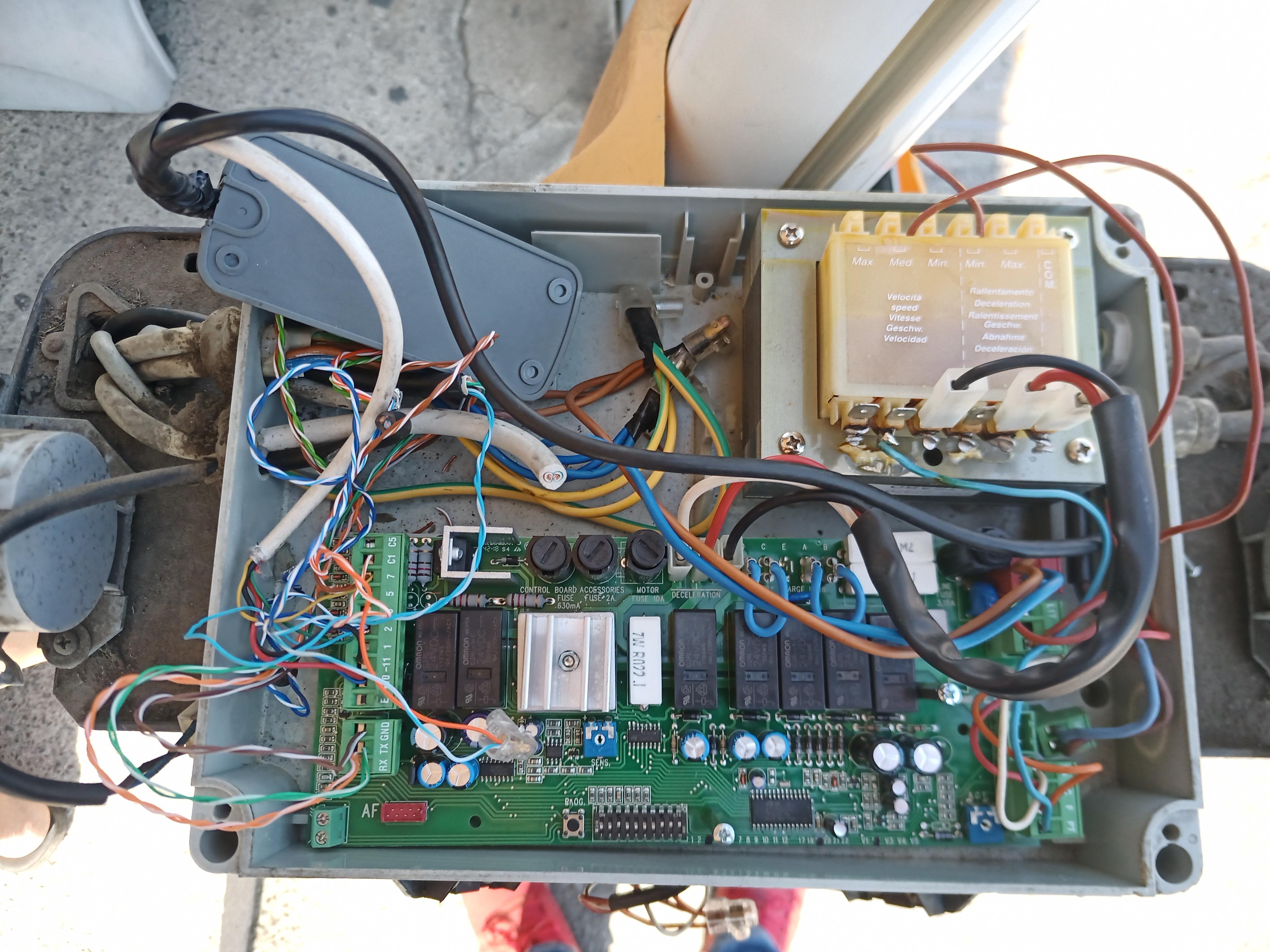

Anomalia su Cancello Carrabile CAME
Buongiorno, Sto riscontrando una strana anomalia su un cancello carrabile della CAME.
Il cancello non funziona e quindi ne apre ne chiude, tolgo alimentazione, la rimetto e per magia riprende a funzionare ma solo per pochi secondi. Cosa può essere?
Modificato: da theguitarcrist
  • theguitarcrist changed the title to Anomalia su Cancello Carrabile CAME
può essere qualsiasi cosa..
descrivi l'impianto: tipo di motore, scheda, sicurezze e azionamenti installati
Scusa ma ti sembra che un automatismo per cancelli sia un impianto industriale 4.0?
Per i problemi dei cancelli c'è l'apposita sezione "cancelli elettrici" del forum di impiantistica elettrica civile.
Se vuoi riapri li la discussione.
Ospite
