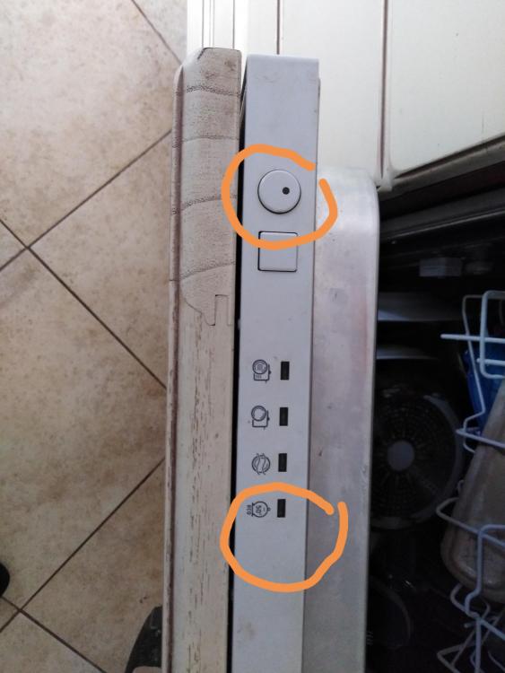

mario.1977 Inserito: 15 settembre 2021 Segnala Inserito: 15 settembre 2021 Buongiorno Come da titolo possiedo questa lavastoviglie hotpoint ariston lft114 che da qualche giorno mi da sempre errore. Si accendono le spie start e il 4lef{lavaggio eco} lampeggiano velocemente. Quale è l'errore? Grazie a chi risponde
UABC80 Inserita: 15 settembre 2021 Segnala Inserita: 15 settembre 2021 Tra le discussioni in rilievo ce n'è una dove sono elencati i codici di errore; prova a darci un'occhiata 😉
mario.1977 Inserita: 15 settembre 2021 Autore Segnala Inserita: 15 settembre 2021 come faccio a trovarla? ne ho già vista qualcuna ma non è indicato l'errore
UABC80 Inserita: 15 settembre 2021 Segnala Inserita: 15 settembre 2021 Non è tra queste? 🤔 http://www.tout-electromenager.fr/doc_technique-73-1-Lave-vaisselle-Scholtes-Ariston-Hotpoint-Indesit.html Dovrebbe essere l'errore 8. Confermi?
Alessio Menditto Inserita: 15 settembre 2021 Segnala Inserita: 15 settembre 2021 Mario mi spieghi perché hai aperto 4 discussioni identiche, di cui due che abbiamo nascosto e una che è stata bloccata?
mario.1977 Inserita: 15 settembre 2021 Autore Segnala Inserita: 15 settembre 2021 chiedo scusa, ma il cellulare è un pochino obsoleto e sicuramente avrò erroneamente confermato più volte la stessa pagina.
mario.1977 Inserita: 15 settembre 2021 Autore Segnala Inserita: 15 settembre 2021 UABC80 non saprei...l'acqua sembrerebbe calda. qualche consiglio?
UABC80 Inserita: 16 settembre 2021 Segnala Inserita: 16 settembre 2021 Sei sicuro che scaldi? Controlla se è effettivamente così aprendo la porta della macchina dopo un po' che è in funzione: dovrebbe uscire del vapore. Secondo la descrizione dell'errore, oltre alla resistenza potrebbe entrarci la NTC, che rileva la temperatura. Andrebbe controllata anche quella, e già che ci siamo verifica che la pompa di ricircolo funzioni: dovresti sentirla girare quando la macchina è avviata
mario.1977 Inserita: 16 settembre 2021 Autore Segnala Inserita: 16 settembre 2021 buongiorno a metà del lavaggio si blocca,l'acqua è tiepida e resta per un po così. Poi va in errore e rimane anche dell'acqua sul fondo. cosa è la NTC? la pompa di ricircolo ,se è quella sotto la vasca ,sembra girare. cosa ne pensi?
E685X Inserita: 16 settembre 2021 Segnala Inserita: 16 settembre 2021 La NTC è il sensore di temperatura, non ricordo se è posizionata sul pannello anteriore oppure nel pozzetto in quei modelli Verificherei anche il cablaggio e il relè della resistenza, l'acqua dici che la scalda ma arriva alla temperatura giusta? I cicli si sono allungati/accorciati?
Ciccio 27 Inserita: 16 settembre 2021 Segnala Inserita: 16 settembre 2021 6 ore fa, E685X ha scritto: nel pozzetto 😉
Valter09 Inserita: 19 settembre 2025 Segnala Inserita: 19 settembre 2025 Buongiorno e grazie a tutti, il mio problema è simile a quello di " Mario 77" , dopo un po' che va la lavastoviglie si blocca e si sente un rumore come di un motore che è bloccato e si sente anche un odore di bruciato come quando un motore va sotto sforzo , l'acqua resta nel fondo ma è calda e dopo che apro e chiudo lo sportello per almeno tre-quattro volte, si sente che riparte la pompa dell'acqua e svuota il tutto. Poi a fine lavaggio mi lampeggiano le due spie come è successo a " mario77". Grazie a chiunque mi possa dare un aiuto.
Alessio Menditto Inserita: 19 settembre 2025 Segnala Inserita: 19 settembre 2025 Valter ti aiutiamo volentieri ma devi aprire una tua nuova discussione, grazie.
