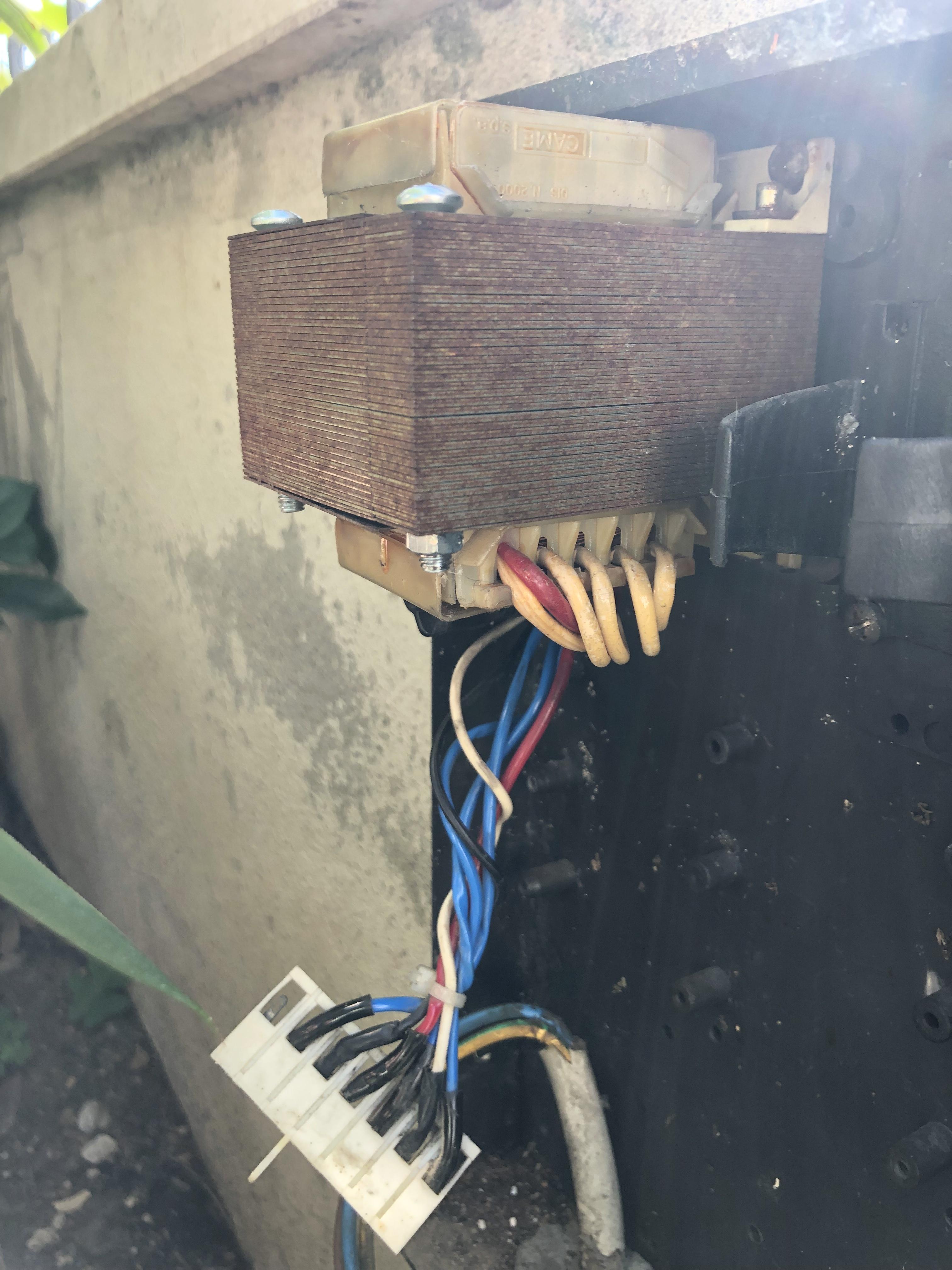

Tekros Inserito: 16 settembre 2021 Segnala Inserito: 16 settembre 2021 Buongiorno sono Massimo di Verona ho un problema con il mio cancello elettrico della Came che monta la scheda Za2 Praticamente ogni tanto, quando vuole lui, quando provo ad aprire il cancello sia con il telecomando sia con la chiave è come non ricevesse nessun impulso, come se non ci fosse corrente.se dopo 10min riprovo tutto va alla perfezione. a qualcuno è gia successo?
Dumah Brazorf Inserita: 16 settembre 2021 Segnala Inserita: 16 settembre 2021 Non è che capita quando piove o quando c'è umido? Controlla che le fotocellule funzionino quando ricapita. Se fai caso dovresti sentire dei click click passando la mano vicino ad una delle 2 quando funzionano correttamente.
Tekros Inserita: 16 settembre 2021 Autore Segnala Inserita: 16 settembre 2021 Salve, mi è capitato anche ieri che c era una bella giornata.quindi scarterei L opzione umido ecc.La prova delle fotocellule, quando succede L evento, L ho fatta e funzionano alla perfezione.. non funziona solamente L apertura con telecomando e con la chiave, come se fossero disabilitati.. se poi provo dopo 15-20 min funziona tutto alla perfezione
ROBY 73 Inserita: 16 settembre 2021 Segnala Inserita: 16 settembre 2021 Ciao Tekros, 12 ore fa, Tekros ha scritto: ho un problema con il mio cancello elettrico della Came che monta la scheda Za2 La scheda "ha la sua età", attenzione che non voglio dire che è ora di buttarla, comunque prova a smontarla e vedere se dietro c'è sporco, piste danneggiate o insetti o peggio, casomai posta un paio di foto fronte e retro che vediamo se c'è qualcosa di "anomalo" (se si riesce a vedere naturalmente). Pulisci anche l'interno del selettore a chiave, magari è pieno di insetti (non sarebbe di certo il primo e nemmeno l'ultimo) che creano problemi Prova anche ad eliminare i pulsanti dal morsetto 7 (o 3 e 4 se fossero collegati lì) per un po' di giorni e vedere se crea lo stesso problema. Se succede ancora allora ricollega i pulsanti e togli il la scheda ricevente per vedere se il problema possa darlo quest'ultima. So che è una seccatura, ma devi rinunciare a qualche comodità se vuoi capire cosa crea il problema
Tekros Inserita: 17 settembre 2021 Autore Segnala Inserita: 17 settembre 2021 buongiorno non ho foto però vi posso dire che la scheda è perfetta perche pulita ogni anno.. compreso blocchetto chiave.. L unica perplessità che ho è che magari si sia fatto dell ossido nei morsetti ma appena si sistema il tempo provvederò con un ravviva contatto
ROBY 73 Inserita: 17 settembre 2021 Segnala Inserita: 17 settembre 2021 11 ore fa, Tekros ha scritto: ........appena si sistema il tempo provvederò con un ravviva contatto Ok attendiamo fiduciosi allora
rfabri Inserita: 18 settembre 2021 Segnala Inserita: 18 settembre 2021 come ti ha già detto roby la scheda è vecchiotta e necessita di un po di manutenzione, di solito bisogna sostituire tutti i condensatori elettrolitici e i relè che spesso si bruciacchiano i contatti.
marco.caricato Inserita: 18 settembre 2021 Segnala Inserita: 18 settembre 2021 1 ora fa, rfabri ha scritto: come ti ha già detto roby la scheda è vecchiotta e necessita di un po di manutenzione, di solito bisogna sostituire tutti i condensatori elettrolitici e i relè che spesso si bruciacchiano i contatti. Soprattutto quelli piccoli difficilmente reperibili!
Tekros Inserita: 18 settembre 2021 Autore Segnala Inserita: 18 settembre 2021 Vi aggiorno che tutti i relè compresi quelli piccoli sono stati sostituiti compreso il condensatore per lo spunto del motore.. il problema persiste.. lo fa 1volta su 10aperture
ROBY 73 Inserita: 18 settembre 2021 Segnala Inserita: 18 settembre 2021 47 minuti fa, Tekros ha scritto: Vi aggiorno che tutti i relè compresi quelli piccoli sono stati sostituiti compreso il condensatore per lo spunto del motore.. Anche se non è affatto una cosa sbagliata cambiare il condensatore di spunto del motore, sono quasi certo che rfabri intendesse tutti i condensatori elettrolitici presenti sulla scheda stessa. Comunque, hai provato ad eliminare i pulsanti e/o il selettore a chiave e/o la ricevente?
Tekros Inserita: 19 settembre 2021 Autore Segnala Inserita: 19 settembre 2021 No quella prova non L ho fatta
ROBY 73 Inserita: 19 settembre 2021 Segnala Inserita: 19 settembre 2021 30 minuti fa, Tekros ha scritto: No quella prova non L ho fatta Prova, costa poco, solo una piccola seccatura di rimanere senza pulsanti e/o radiocomandi
Tekros Inserita: 21 settembre 2021 Autore Segnala Inserita: 21 settembre 2021 Domanda: potrebbe essere il trasformatore? Perché ieri fatalità la scatola era chiusa e sentivo frizzare.. oggi ho aperto ed ho visto che le ultime 2 alette ballano quindi ho messo delle viti per bloccarle
Dumah Brazorf Inserita: 21 settembre 2021 Segnala Inserita: 21 settembre 2021 Certo fijo mio che se vuoi riparare qualcosa di elettrico e manco c'hai un multimetro per misurare 2 tensioni...
Tekros Inserita: 21 settembre 2021 Autore Segnala Inserita: 21 settembre 2021 Il tester ce L ho.. il problema è che lo fa saltuariamente e quando lo fa è chiusa la scatola.. una volta che la apro funziona tutto alla perfezione..
ROBY 73 Inserita: 21 settembre 2021 Segnala Inserita: 21 settembre 2021 8 ore fa, Tekros ha scritto: Domanda: potrebbe essere il trasformatore?............. Potrebbe anche essere, ma perché già che c'eri non hai postato anche le foto fronte e retro della scheda come ti avevo scritto ancora giovedì scorso?
Tekros Inserita: 21 settembre 2021 Autore Segnala Inserita: 21 settembre 2021 scusami hai ragione.. mi son proprio dimenticato
Tekros Inserita: 25 settembre 2021 Autore Segnala Inserita: 25 settembre 2021 Vi aggiorno il problema era su una fotocellula che andava a colpi causa entrata acqua.. ora funziona il cancello.. il trasformatore frizza ancora ma in settimana lo sostituisco con uno nuovo. Altra domanda: qualcuno ha già cambiato il cilindro chiave dello sblocco cancello? Per intenderci lo sblocco con chiave tipo lucchetto perché il vecchio proprietario non ha più le chiavi di sblocco
Dumah Brazorf Inserita: 25 settembre 2021 Segnala Inserita: 25 settembre 2021 Penso che li cambi tutto il pezzo, come la fotocellula, non il solo cilindro chiave
rfabri Inserita: 25 settembre 2021 Segnala Inserita: 25 settembre 2021 ti consigli di prendere quello con chiave semplice triangolare e non con chiare viro, tanto se uno vuole sbloccare il cancello quella portina si apre semplicemente con un cucchiaio, solo che anche se perdi le chiavette almeno con una pinza a becchi riesci ad aprirlo.
