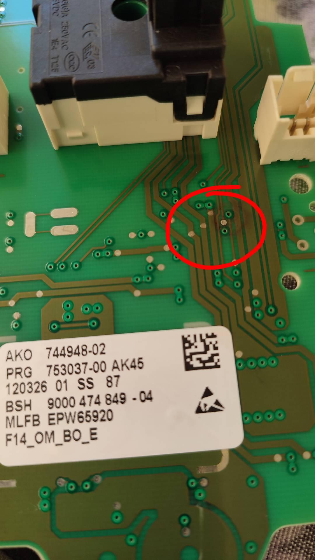

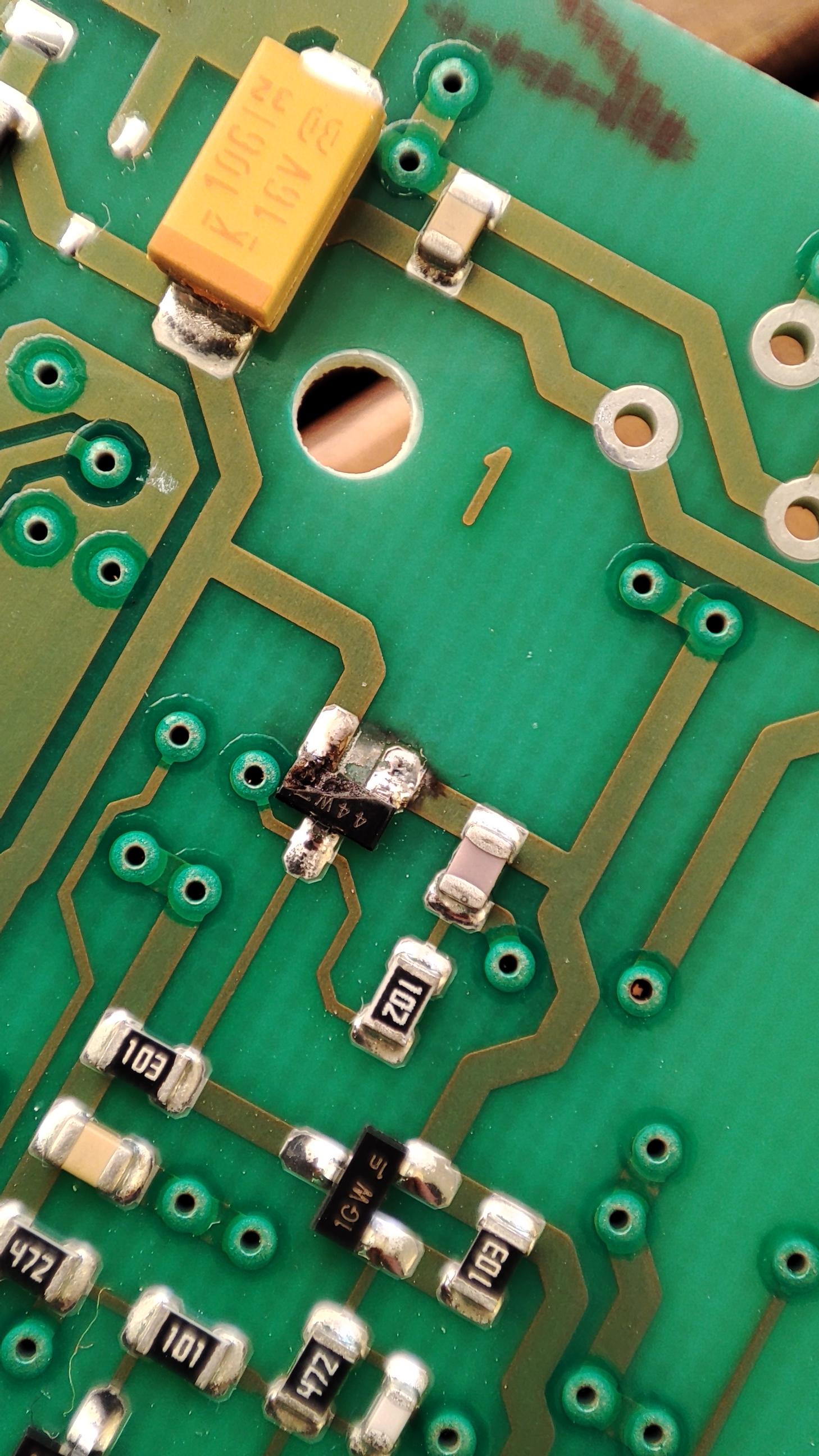

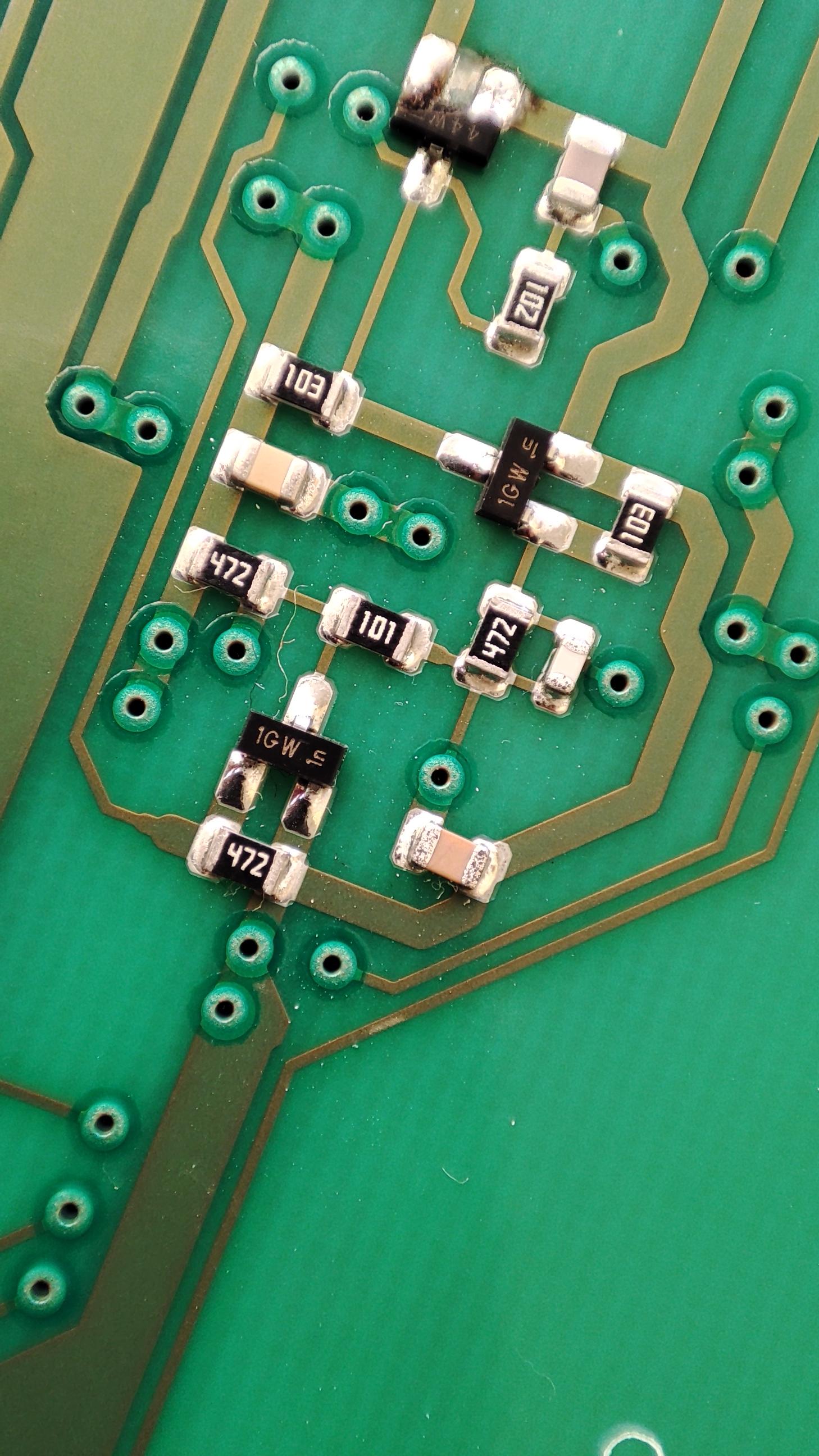

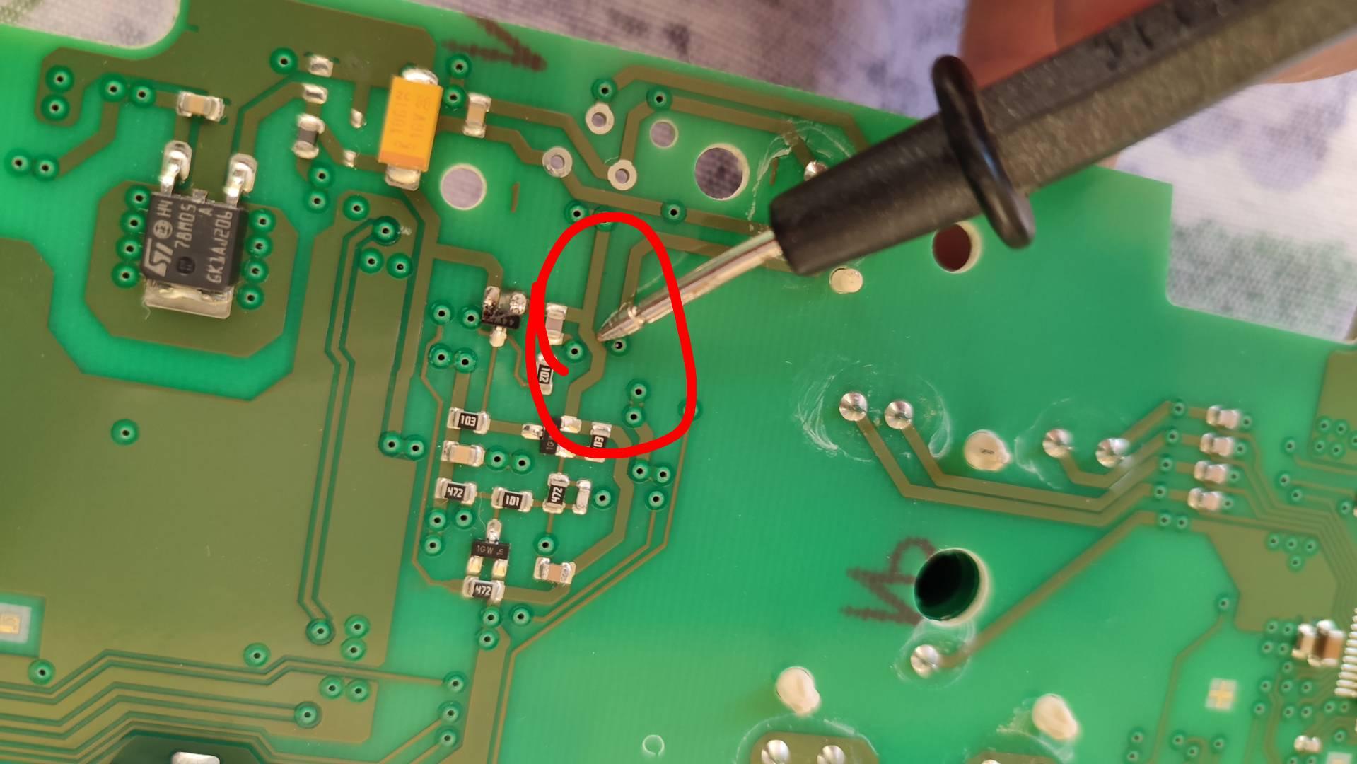

Lavatrice Bosch Ecologixx 9 morta
Ciao a tutti la lavatrice in oggetto dopo aver fatto saltare il magnetotermico è morta.
220 arriva sulla scheda ma non si accende nulla. Smonto la scheda elettronica e noto subito una bruciatura nera (foto 812 finale nella foto è stata pulita da me) ..... dall'altra parte della scheda (foto 065 finale ) ci sono dei componenti vicino ...allego le foto di questi ... soprattutto nella foto 823 si vede un componente bruciato.( Sigla 44w.....3 piedini) cosa è? Mi sembra l'unico bruciato ma forse è meglio cambiare anche il condensatore vicino ..... qualcuno ha esperienza su questa scheda? Grazie mille
del_user_227154
Il 44W è un contenitore sot-23 quindi dovrebbe essere un diodo schottky.
