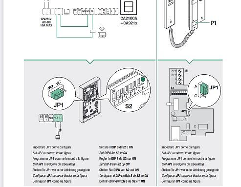

blob Inserito: 22 settembre 2021 Segnala Inserito: 22 settembre 2021 Salve a tutti, come da titolo vorrei un consiglio per l' acquisto di un citofono 2 fili, solo voce, bifailiare con la possibilità di aprire un portone ed un cancello separatamente. Grazie
ROBY 73 Inserita: 22 settembre 2021 Segnala Inserita: 22 settembre 2021 (modificato) Ciao blob, 14 ore fa, blob ha scritto: vorrei un consiglio per l' acquisto di un citofono 2 fili, solo voce, bifailiare con la possibilità di aprire un portone ed un cancello separatamente. Cerca sui rispettivi siti, un qualsiasi kit audio a 2 fili delle principali marche tipo Vimar (ex Elvox), Urmet, Comelit, BTicino, CAME (ex Ppt). Se hai già i vecchi cavi, meglio Urmet o Comelit o BTicino, vedi quello che ti piace di più, casomai facci sapere cosa scegli che vediamo se ci sono "criticità" di sorta. Dicci anche le distanze in metri dal posto esterno all'alimentatore e al citofono Modificato: 22 settembre 2021 da ROBY 73
blob Inserita: 23 settembre 2021 Autore Segnala Inserita: 23 settembre 2021 (modificato) 21 ore fa, ROBY 73 ha scritto: Ciao blob, Cerca sui rispettivi siti, un qualsiasi kit audio a 2 fili delle principali marche tipo Vimar (ex Elvox), Urmet, Comelit, BTicino, CAME (ex Ppt). Se hai già i vecchi cavi, meglio Urmet o Comelit o BTicino, vedi quello che ti piace di più, casomai facci sapere cosa scegli che vediamo se ci sono "criticità" di sorta. Dicci anche le distanze in metri dal posto esterno all'alimentatore e al citofono Ciao Roby 73 ho difficoltà a trovarne uno che possa aprire sia l' elettroserratura che l' automazione cancello separatamente. Ad esempio il kit bticino 364622 ha 2 pasti il primo per l'elettroserratuta, il secondo non ha la possibilità di poter comandare al esempio il relè 346250 per il cancello scorrevole. Hai tu qualcosa da propormi? Modificato: 23 settembre 2021 da blob
Maurizio Colombi Inserita: 23 settembre 2021 Segnala Inserita: 23 settembre 2021 (modificato) 40 minuti fa, blob ha scritto: ho difficoltà a trovarne uno che possa aprire sia l' elettroserratura che l' automazione cancello separatamente. Tutti (o quasi) i sistemi BUS hanno bisogno di un attuatore per svolgere le funzioni non previste dal sistema. Parlando di BTicino, con il relè 346250 non ci faresti un bel niente, per azionare un carico esterno ti servirebbe il 346210 che trasforma il segnale del secondo tasto in un contatto in scambio con cui puoi fare quello che vuoi. Modificato: 23 settembre 2021 da Maurizio Colombi
ROBY 73 Inserita: 23 settembre 2021 Segnala Inserita: 23 settembre 2021 1 ora fa, blob ha scritto: ho difficoltà a trovarne uno che possa aprire sia l' elettroserratura che l' automazione cancello separatamente. Vedi lo schema nell'ultima pagina: https://staticpro.comelitgroup.com/storage/2020/07/25614/mt-kca2061a.pdf Porterai due fili dal contatto COM-NO del posto esterno alla centrale del cancello carraio
blob Inserita: 24 settembre 2021 Autore Segnala Inserita: 24 settembre 2021 23 ore fa, Maurizio Colombi ha scritto: Tutti (o quasi) i sistemi BUS hanno bisogno di un attuatore per svolgere le funzioni non previste dal sistema. Parlando di BTicino, con il relè 346250 non ci faresti un bel niente, per azionare un carico esterno ti servirebbe il 346210 che trasforma il segnale del secondo tasto in un contatto in scambio con cui puoi fare quello che vuoi. Grazie Maurizio Colombi, con questa soluzione sarei costretto a cablare un' altra linea bipolare per poter comandare l'automazione.
blob Inserita: 24 settembre 2021 Autore Segnala Inserita: 24 settembre 2021 23 ore fa, ROBY 73 ha scritto: Vedi lo schema nell'ultima pagina: https://staticpro.comelitgroup.com/storage/2020/07/25614/mt-kca2061a.pdf Porterai due fili dal contatto COM-NO del posto esterno alla centrale del cancello carraio invece la soluzione di Roby 73 è quella da me cercata. Perfetta Grazie.
Maurizio Colombi Inserita: 24 settembre 2021 Segnala Inserita: 24 settembre 2021 3 ore fa, blob ha scritto: con questa soluzione sarei costretto a cablare un' altra linea bipolare per poter comandare l'automazione In ogni modo dovrai sempre portare due fili dal citofono al cancello.
blob Inserita: 25 settembre 2021 Autore Segnala Inserita: 25 settembre 2021 17 ore fa, Maurizio Colombi ha scritto: In ogni modo dovrai sempre portare due fili dal citofono al cancello. credo che nella soluzione di roby 73 i fili saranno dal posto esterno all' automazione, assolutamente vicini. Invece quello da te proposto se ho ben compreso, è dal posto interno all' automazione, sicutamente molto più distante, perlomeno nel mio caso.
Maurizio Colombi Inserita: 25 settembre 2021 Segnala Inserita: 25 settembre 2021 1 ora fa, blob ha scritto: quello da te proposto se ho ben compreso, è dal posto interno all' automazione Certo, dipende dove metterai l'attuatore, in ogni modo uno vale l'altro. Scegli in base alle tue esigenze, ai tuoi gusti ed alla tua disponibilità.
ROBY 73 Inserita: 25 settembre 2021 Segnala Inserita: 25 settembre 2021 Facci sapere gli sviluppi allora
blob Inserita: 26 settembre 2021 Autore Segnala Inserita: 26 settembre 2021 vi ringrazio entrambi per la VS. disponibilità competenza e cordialità. Installerò il Comelit. Il 25/9/2021 alle 00:10 , Maurizio Colombi ha scritto: In ogni modo dovrai sempre portare due fili dal citofono al cancello. credo che nella soluzione di roby 73 i fili saranno dal posto esterno all' automazione, assolutamente vicini. Invece quello da te proposto se ho ben compreso, è dal posto interno all' automazione, sicutamente molto più distante, perlomeno nel mio caso.
