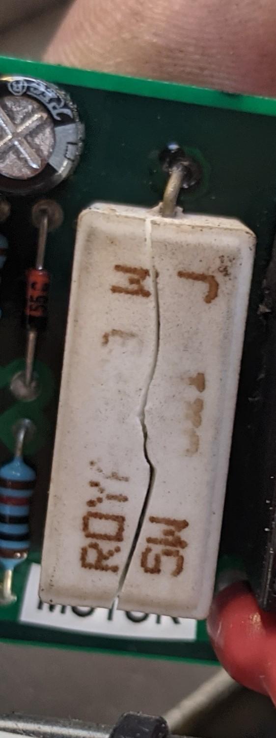

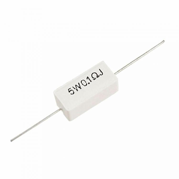

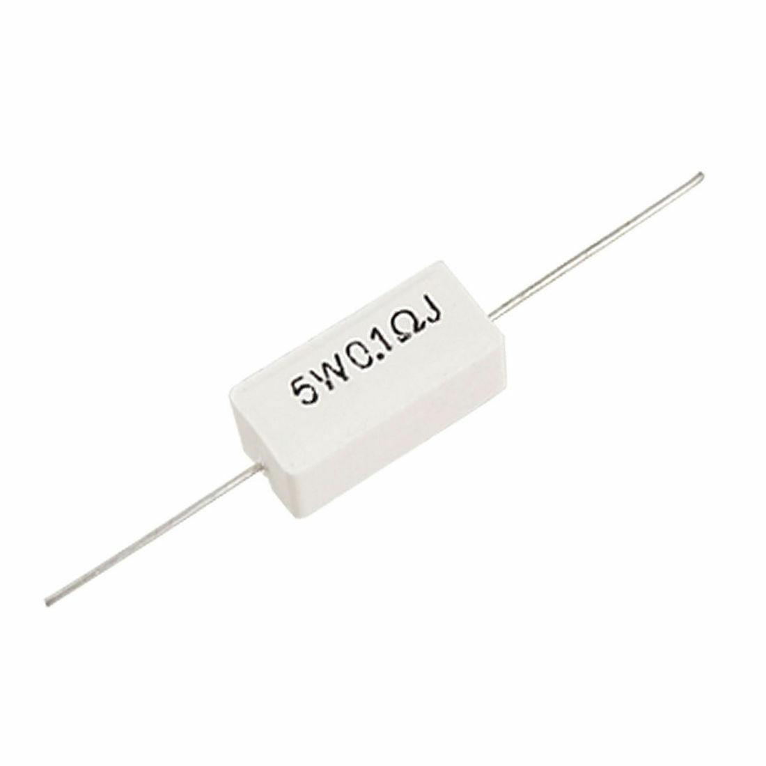

 Ho trovato questo componente rotto e dissaldato, di cosa si tratta? E soprattutto dove posso trovarlo...grazie
Modificato: da Maucorr
è una resistenza ceramica..dovresti cercare   di individuare bene le scritte.. o se fosse una 5W cercarne online di simili e paragonarle
Sembrerebbe da 0,1 Ohm 5 Watt
Misura qualcosa o è interrotta ?
Si tratta di una resistenza a filo cemento, 0,1 ohm 5 wattreperibile su eBay.
