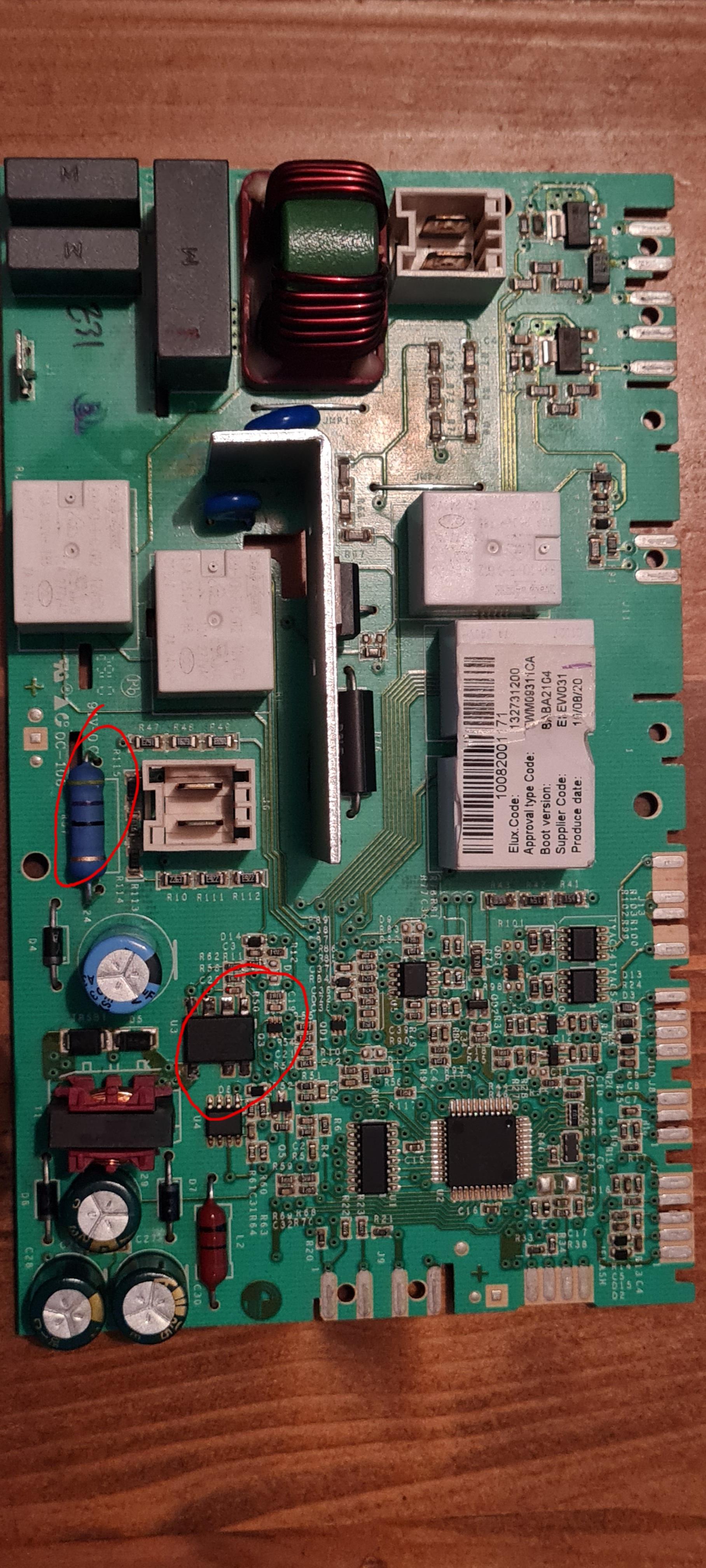

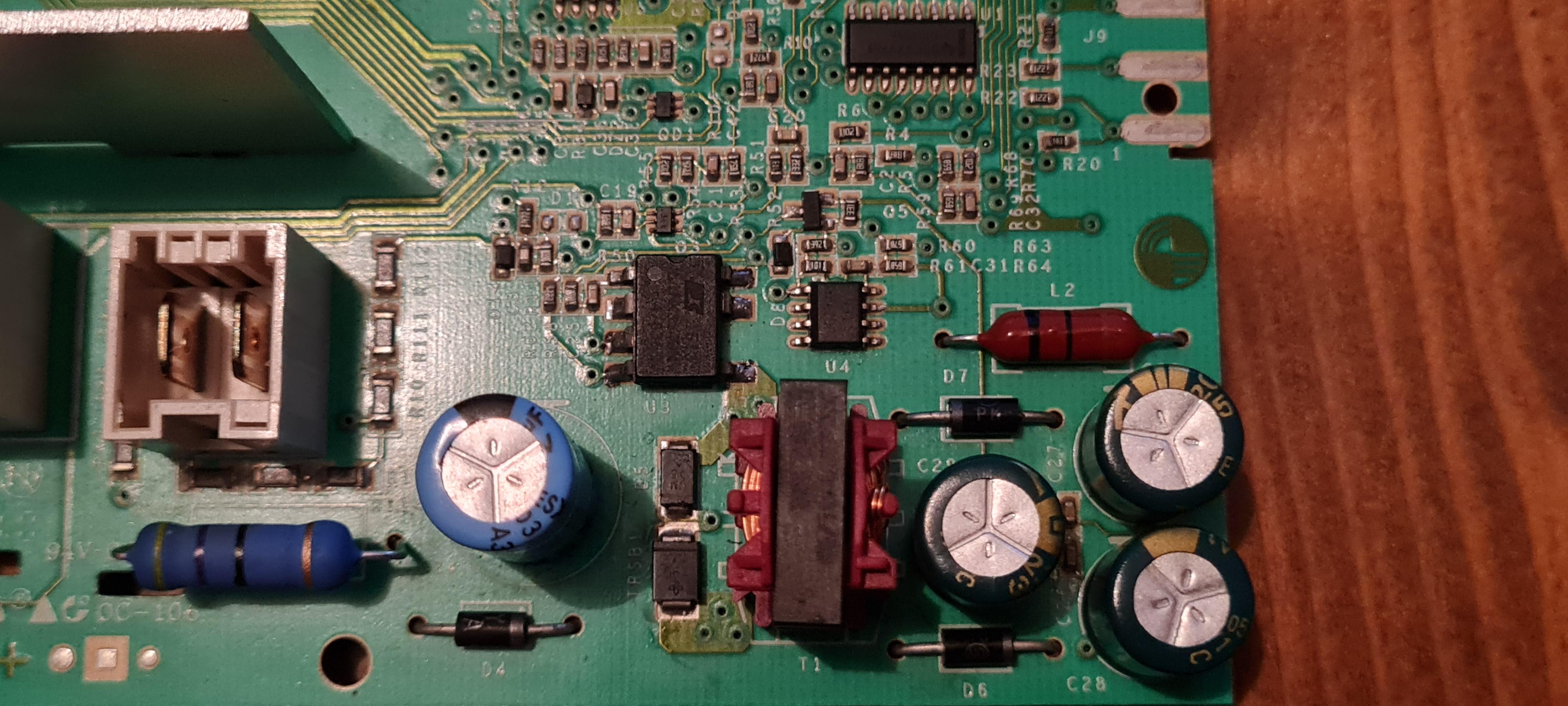

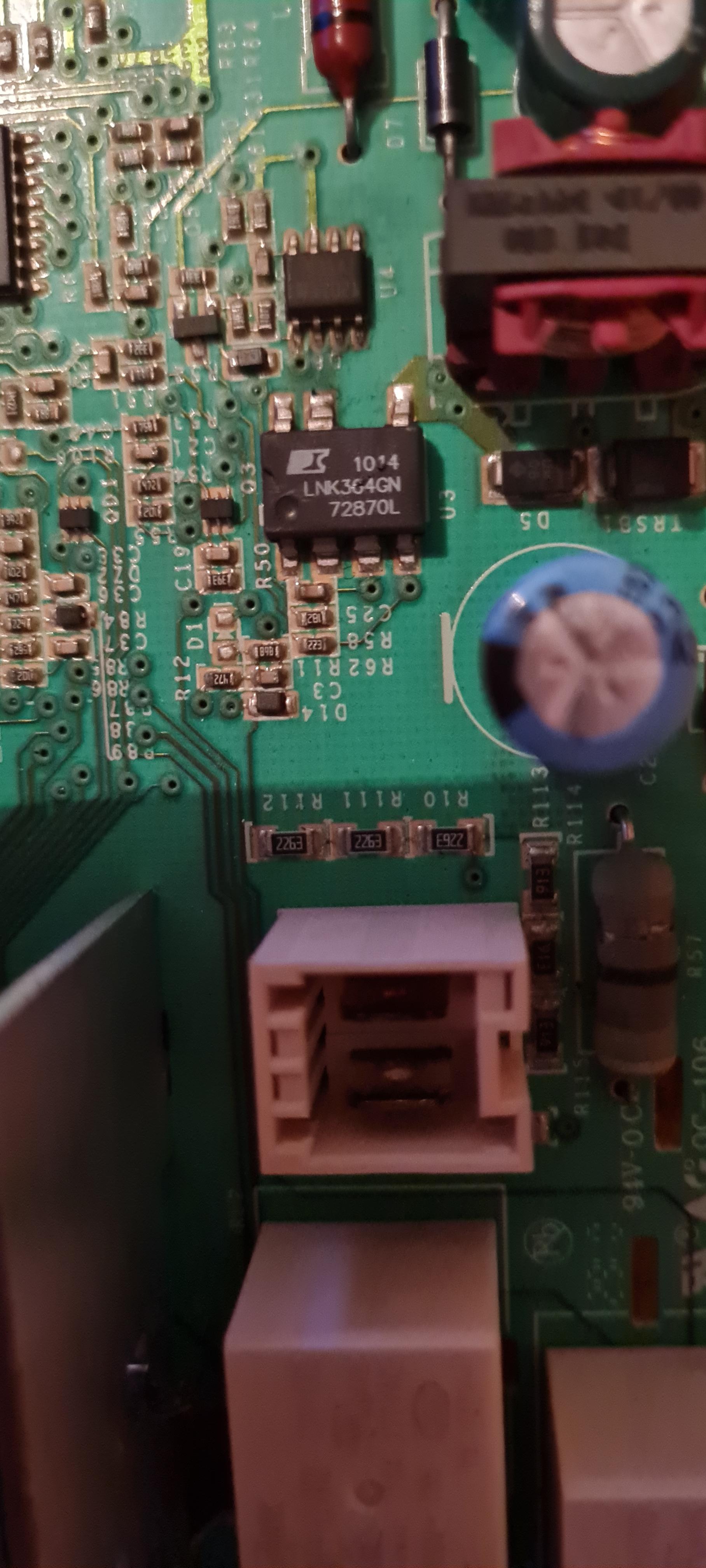

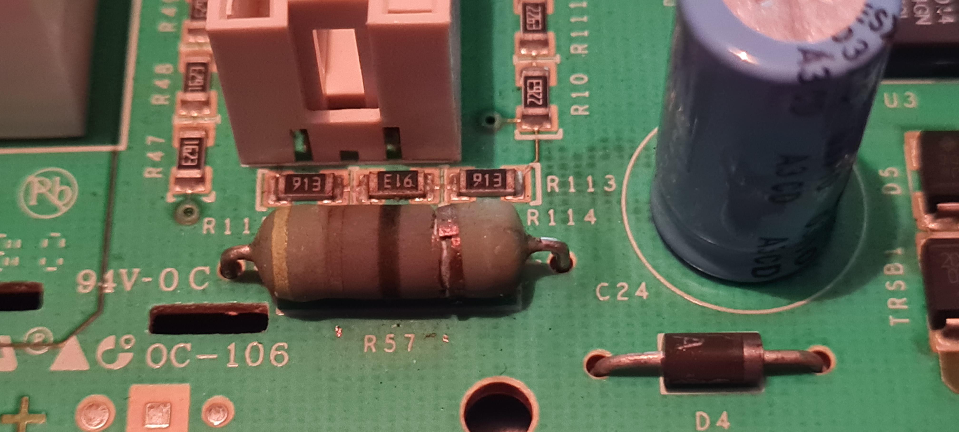

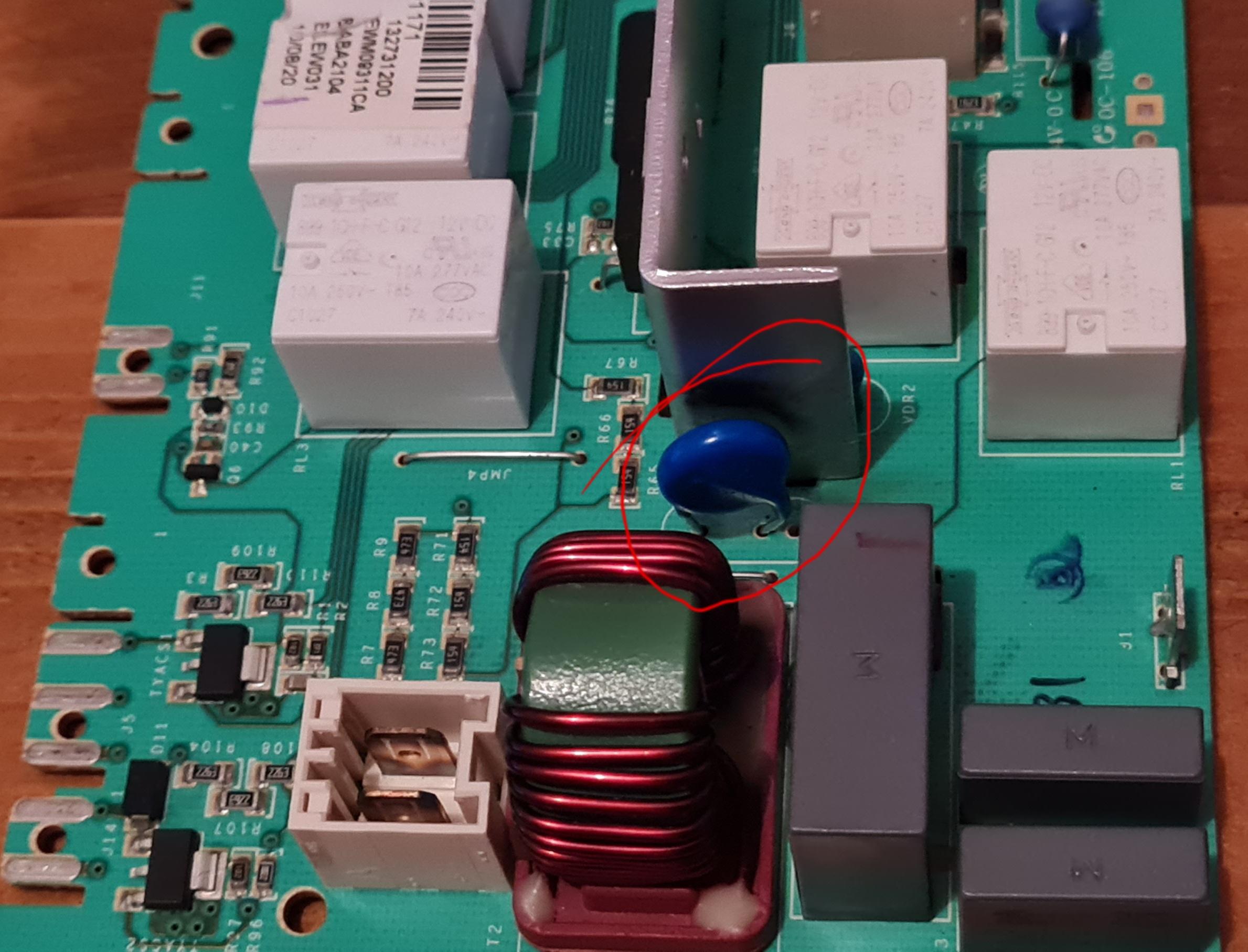

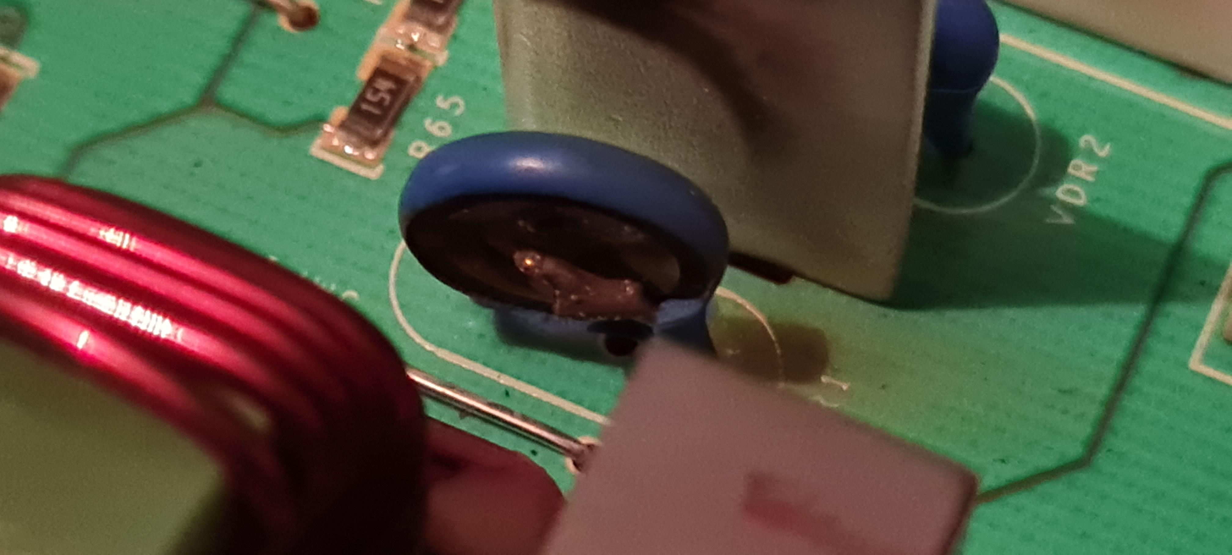

spiderman100 Inserito: 24 settembre 2021 Segnala Inserito: 24 settembre 2021 ho una lavatrice REX che non accende con questa centralina EWM09311CA , ho cambiato la resistenza e l'integrato che erano bruciati ma continua non accendere, cercavo uno schema per capire meglio, qualcuno mi può dare qualche dritta cosa può essere? grazie NB: allego foto dove ho cerchiato i componenti che ho sostituito
del_user_227154 Inserita: 24 settembre 2021 Segnala Inserita: 24 settembre 2021 Cambiare i pezzi perché generalmente si risolve in questi casi non serve a niente, bisogna fare delle misure.
spiderman100 Inserita: 24 settembre 2021 Autore Segnala Inserita: 24 settembre 2021 ho Cambiato questi pezzi perché erano bruciati
del_user_227154 Inserita: 24 settembre 2021 Segnala Inserita: 24 settembre 2021 Infatti....non è stato sufficiente generalmente si risolve con la sostituzione dei componenti difettosi, purtroppo il difetto non è solo quello.
