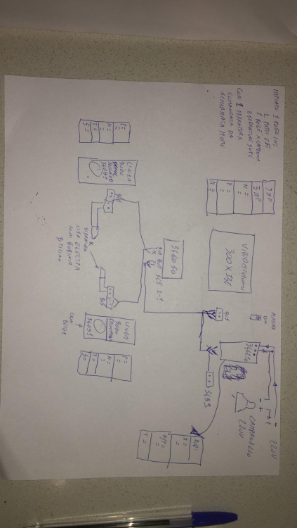

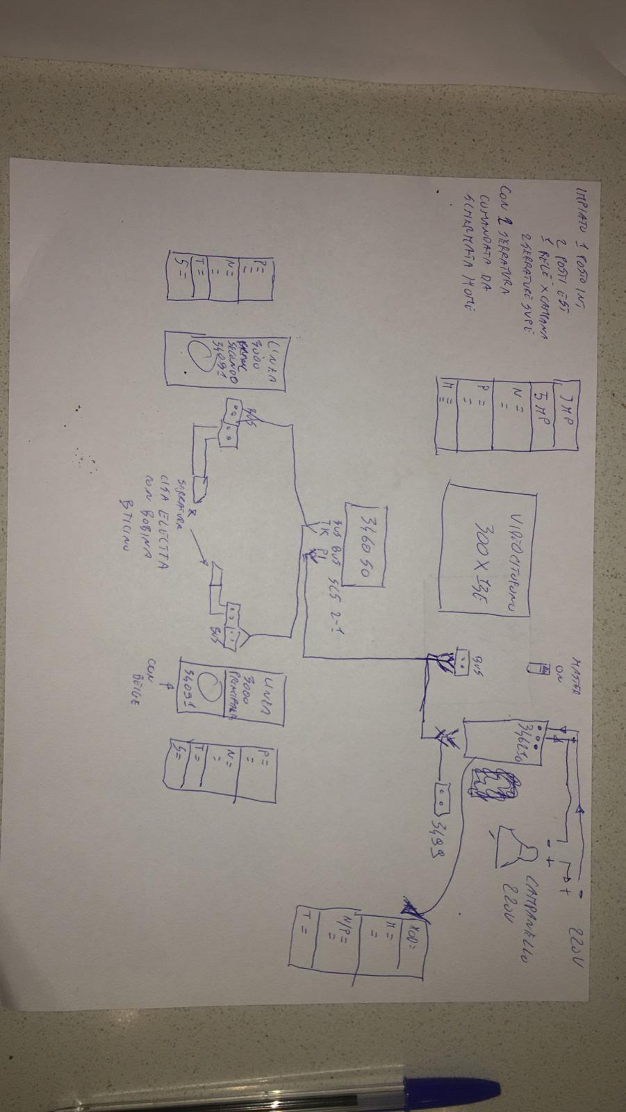

Chuckmichele86 Inserito: 25 settembre 2021 Segnala Share Inserito: 25 settembre 2021 buongiorno. devo installare un videocitofono bticino 300x13 con 2 pe video e 1 pi 300x13. in più devo instalkare in ripetitore di chiamata 346210 per una badenia. Non riesco a capire come configurare tutti gli elementi con i configuratori e quali usare. Se sapete aiutarmi cosa mettere grazie il relè ho visto che si puo’ mettere anche nell’uscita scs dell’alimentatore senza il fine linea Link al commento Condividi su altri siti More sharing options...
Maurizio Colombi Inserita: 25 settembre 2021 Segnala Share Inserita: 25 settembre 2021 Purtroppo hai sbagliato la sezione per inserire la tua richiesta e, se continuiamo qui, non credo che riceverai molte risposte. Per cortesia riproponi la tua domanda in una nuova discussione nella sezione adatta. Grazie DISCUSSIONE CHIUSA Link al commento Condividi su altri siti More sharing options...
