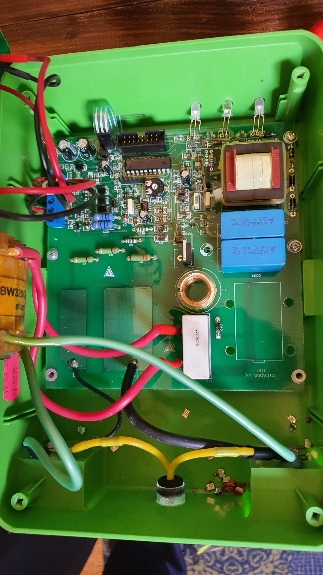

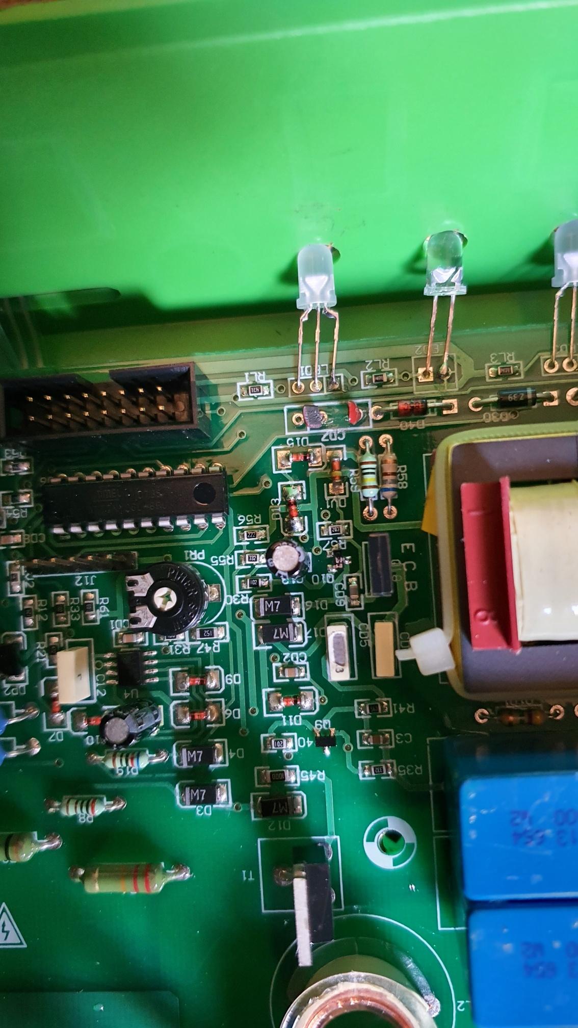

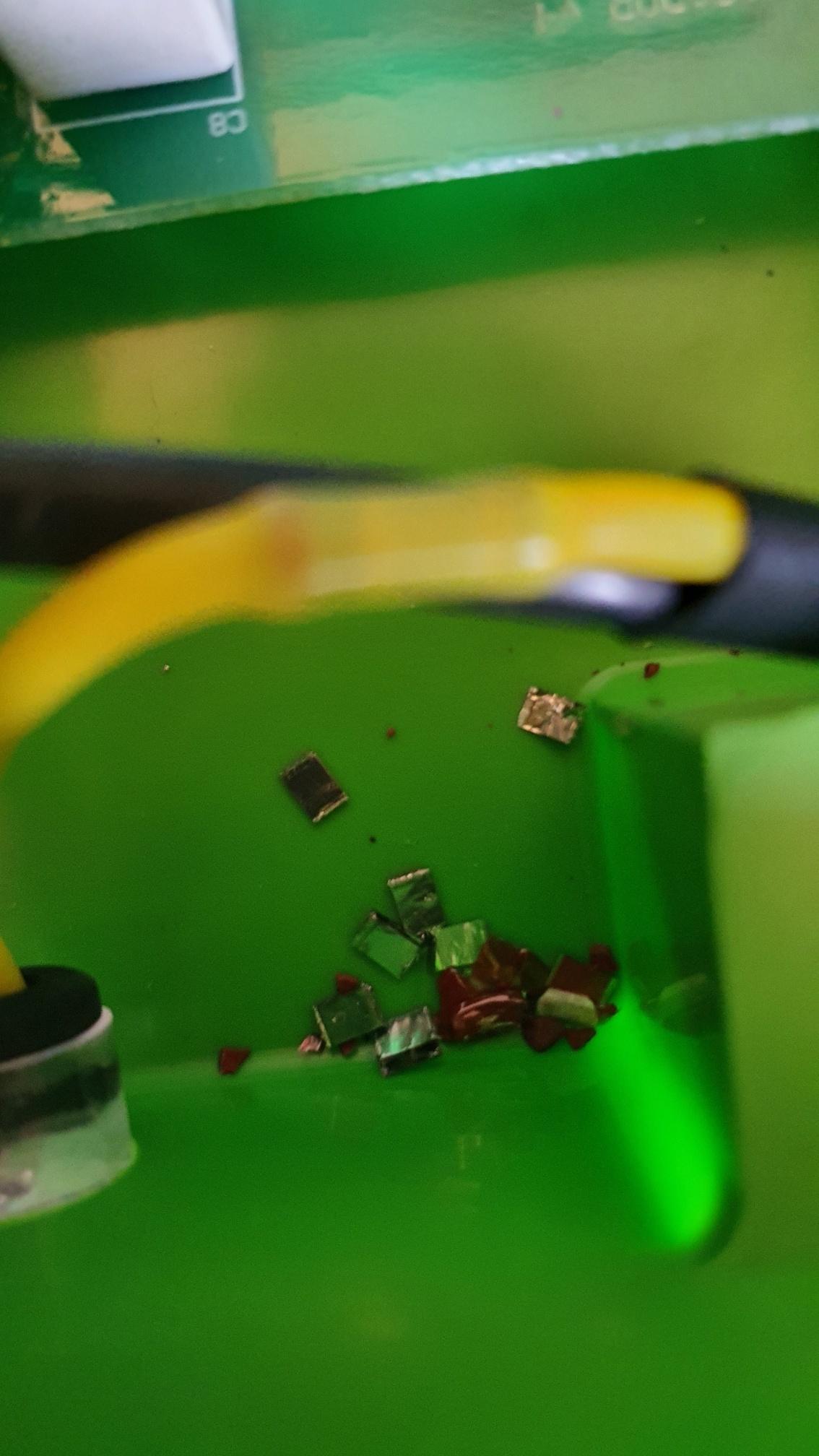

Lionard Inserito: 27 settembre 2021 Segnala Inserito: 27 settembre 2021 Buongiorno, ieri sera a causa di un fulmine ha smesso di funzionare l'alimentatore della recinzione elettrica. Allego la foto, si vede che un componente indicato come CDZ è esploso, sotto si vedono tante lamelle in giro per la scatola. Secondo voi di cosa si tratta? Grazie
gabri-z Inserita: 27 settembre 2021 Segnala Inserita: 27 settembre 2021 Per me è un condensatore , CD7 .
Ctec Inserita: 27 settembre 2021 Segnala Inserita: 27 settembre 2021 Anche il CD5 è scoperchiato. E pure il Q10 mi pare danneggiato. La vedo dura da riparare.
Livio Orsini Inserita: 27 settembre 2021 Segnala Inserita: 27 settembre 2021 Ci saranno parecchi cadaveri. Bisogna mettersi li con pazienza e cercare di: Ricostruire lo schema elettrico, se non lo si ha. Partendo dall'alimentazione ricercare i cadaveri eventuali sparsi per la piastra. Il fulmine porbabilmente è entrato dal collegamentocon la recinzione, i circuiti che la interfacciano sono i primi e maggiori indiziati di fulminazione.
Lionard Inserita: 27 settembre 2021 Autore Segnala Inserita: 27 settembre 2021 (modificato) Non so se sono in grado di ricostruire lo schema elettrico, volevo provare a sostituire i componenti visibilmente guasti e misurare gli altri per verificare se funzionano. Il problema è ordinare i pezzi guasti (in particolare quello esploso), come risalgo ai valori? Modificato: 27 settembre 2021 da Lionard
Livio Orsini Inserita: 27 settembre 2021 Segnala Inserita: 27 settembre 2021 3 ore fa, Lionard ha scritto: come risalgo ai valori? O hai uno schema con la lista componenti, o cerchi di ricavartelo e si cercad i dimensionare innmodo ragionevole il componente esploso. Hai provato a sentire il costruttore dell'apparato?
ciccioilgrande Inserita: 27 settembre 2021 Segnala Inserita: 27 settembre 2021 marca e modello forse qualcuno riuscirà a reperire lo schema, devi sapere che a volte questi ragazzi fanno miracoli...
