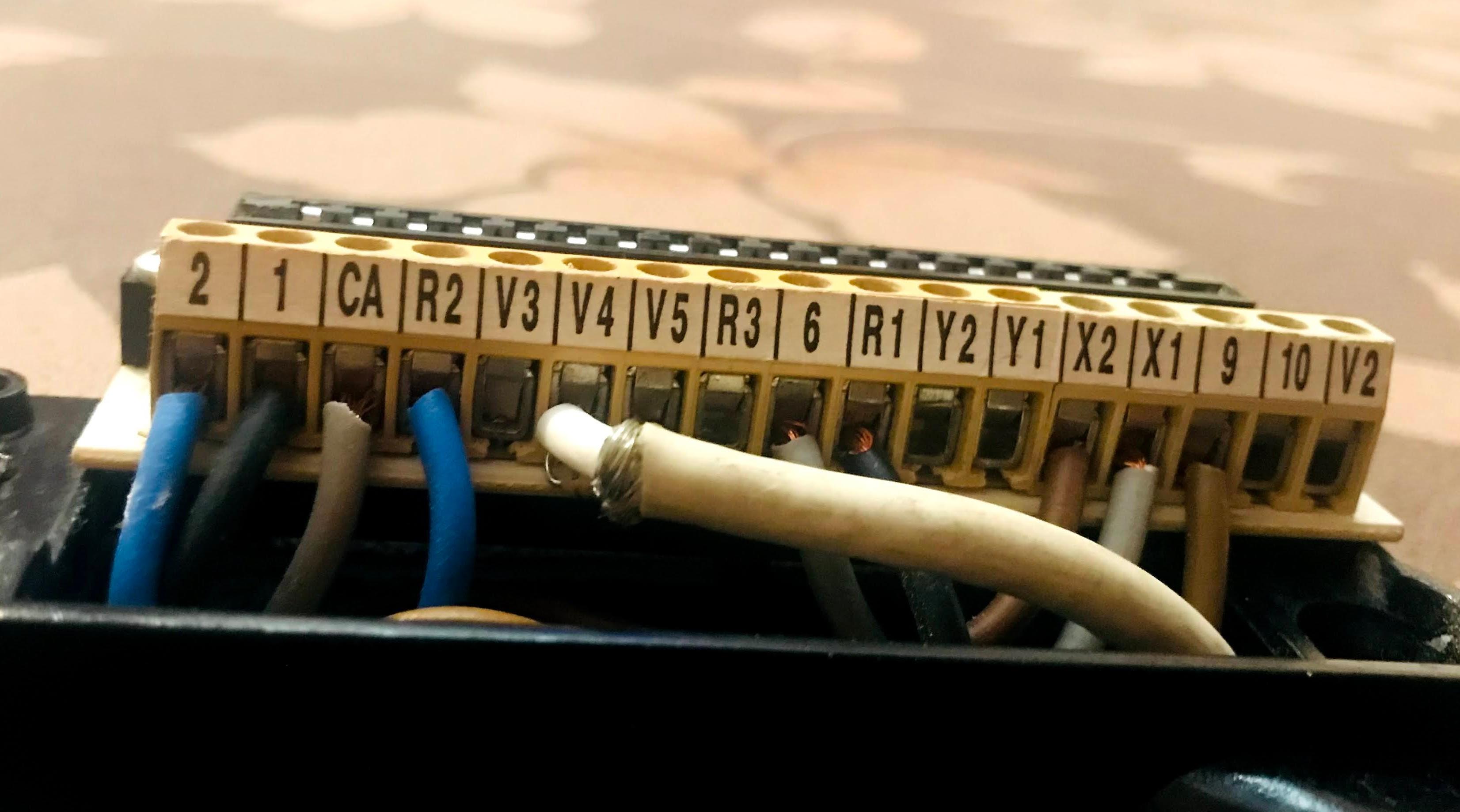

Ciao a tutti.
Vorrei poter aprire contemporaneamente sia il cancello che il portone con un singolo bottone.
Nel mio citofono se ponticelllo  9 + X1 si apre il cancello e se ponticello X1 + X2 si apre il portone.
Allego foto collegamenti.
Si può fare?
Roberto Garoscio
Devi mettere un relè in parallelo alla serratura elettrica del portone, e colleghi il contatto NO/C al comando di apertura del cancello.
16 ore fa, Roberto Garoscio ha scritto:
Devi mettere un relè in parallelo alla serratura elettrica del portone, e colleghi il contatto NO/C al comando di apertura del cancello.
Grazie per la risposta.
Abito però in un condominio e non penso di poter fare la modifica.
Speravo di poterla fare lato citofono in casa.
