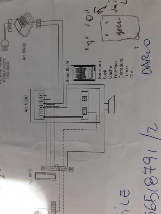

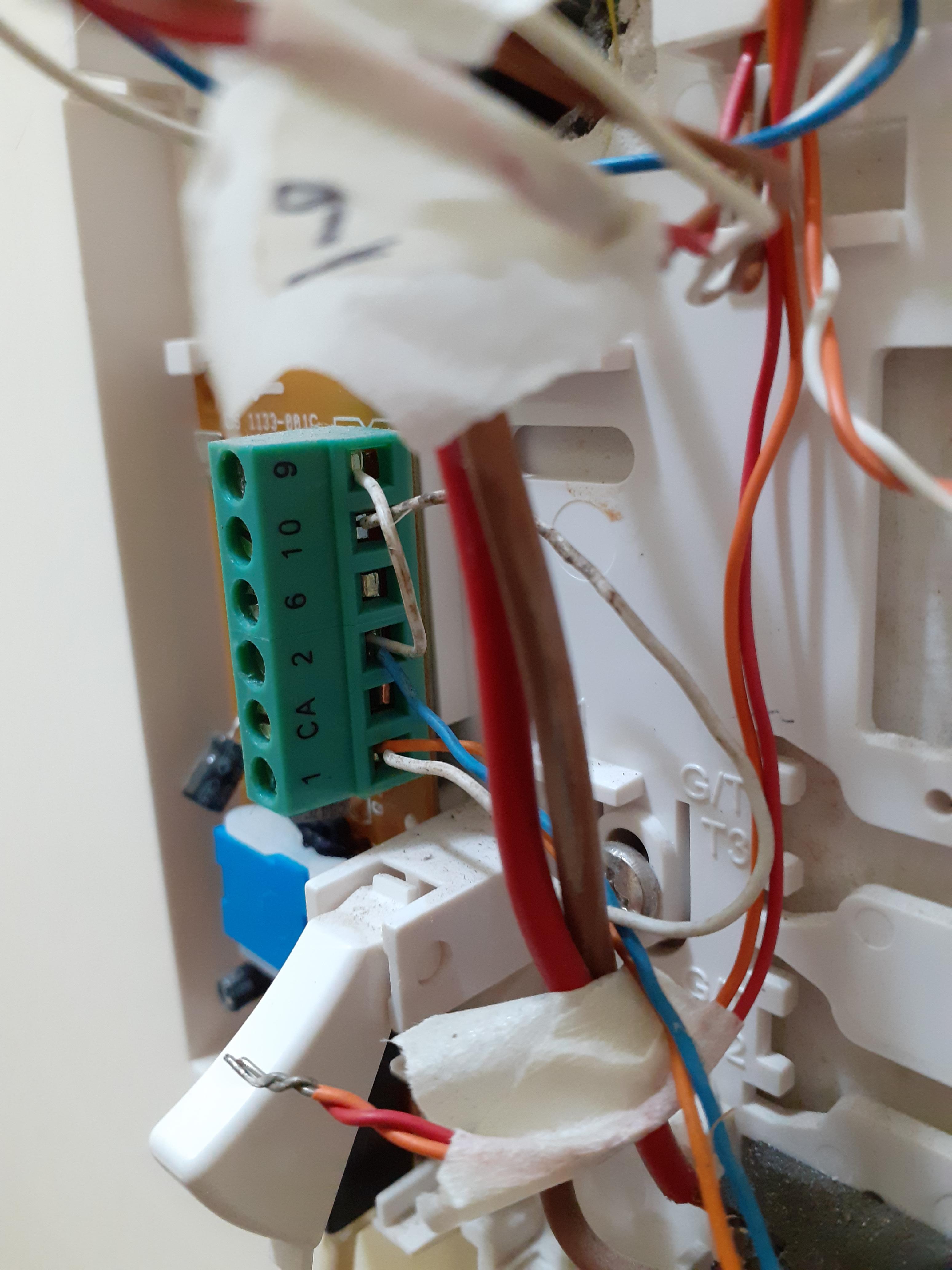

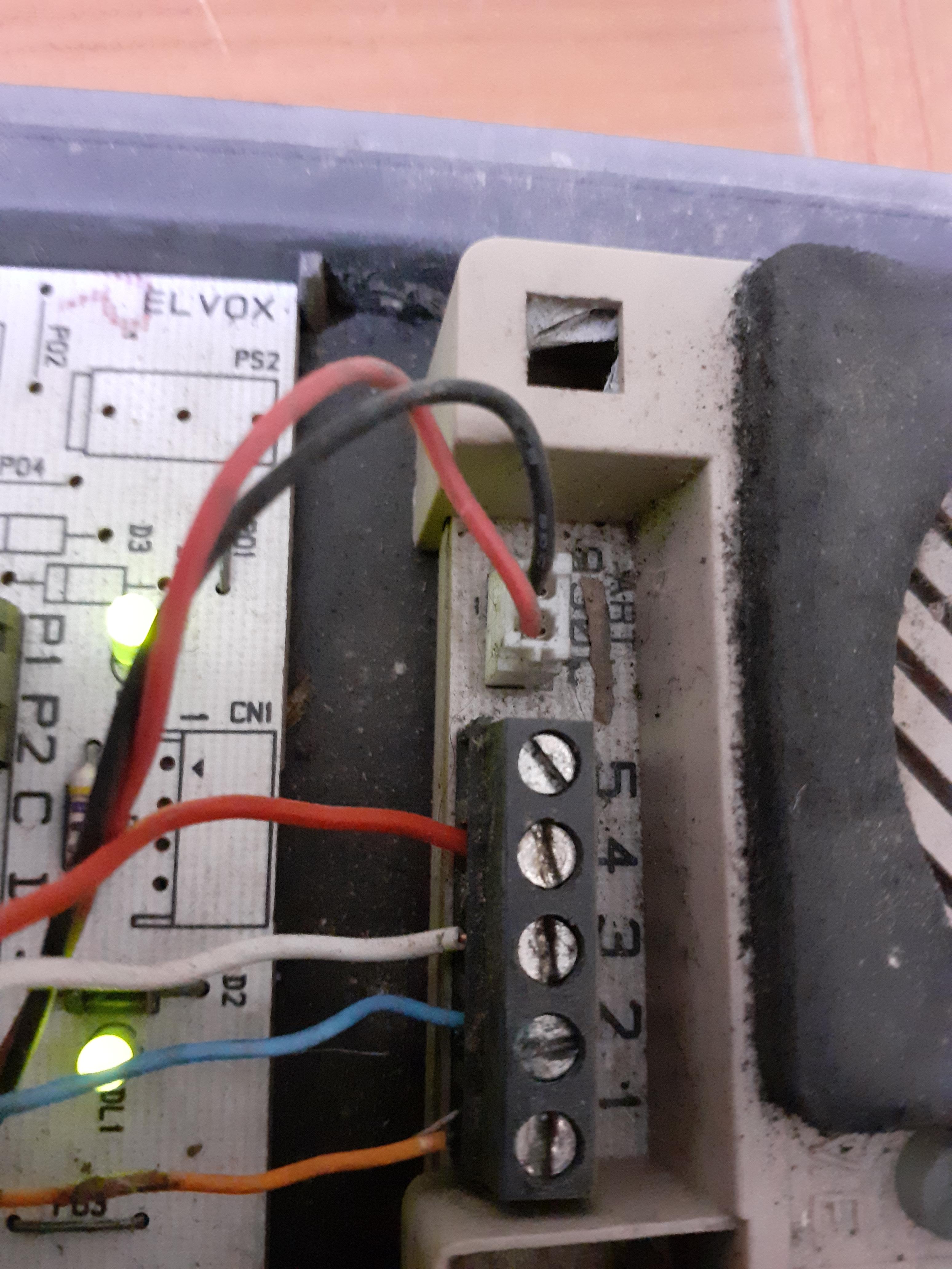

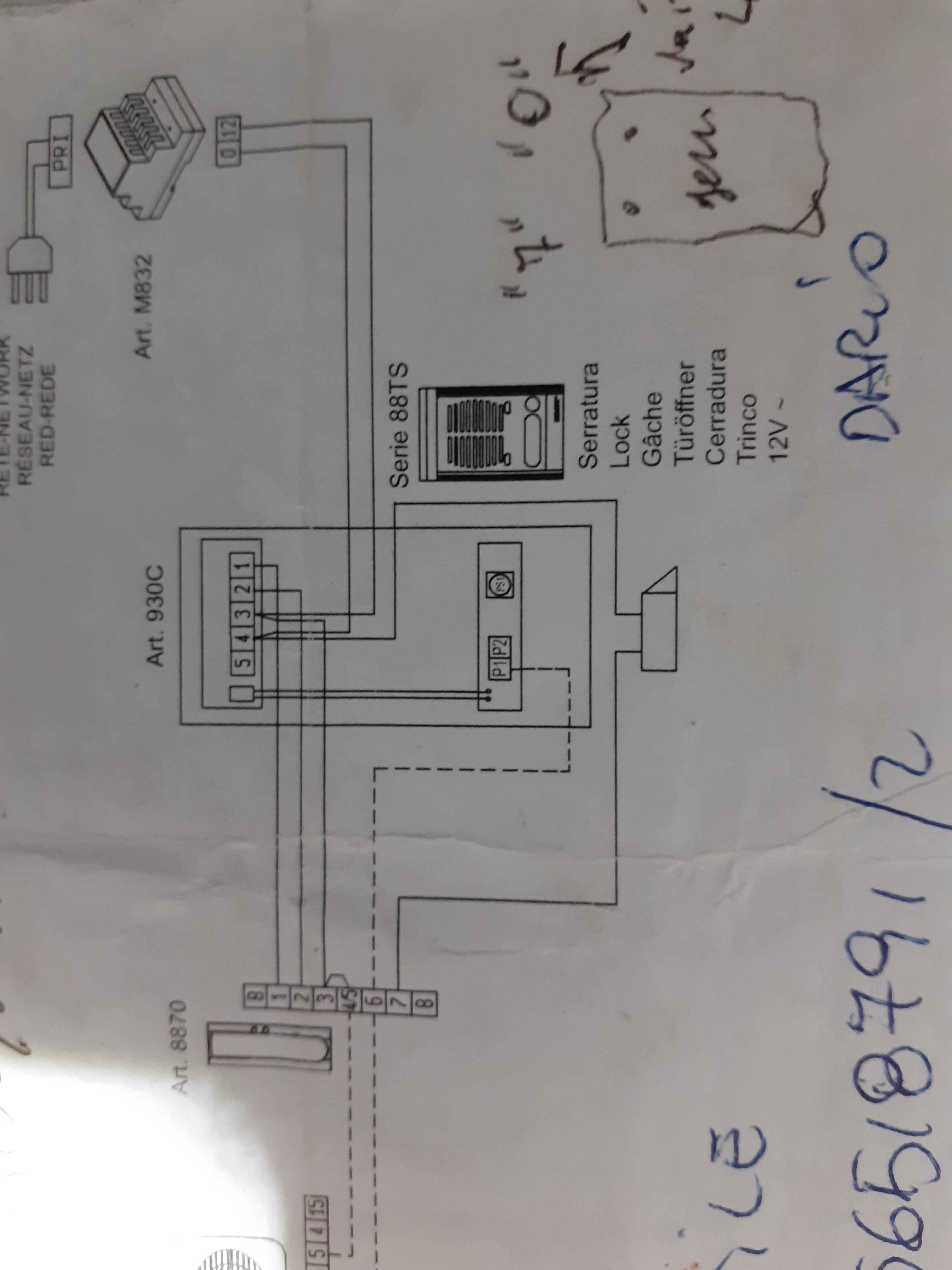

collegamenti citofono e portiera
Buonasera. Chiedo scusa, sono nuovo del forum. Vivo in un appartamento dove l'impianto citofonico non funziona, perché casa allagata da fango e fogne. Adesso voglio sfruttare i due citofoni interni, URMET1133 e l'esterno Elvox 930C. Purtroppo le morsettiere non sono con la stessa numerazione. Ho bisogno del Vs cortese aiuto, per effettuare i collegamenti, avendo provato, ma il tentativo è risultato vano. Allego foto. grazie20210928_175342.thumb.jpg.7a83321318723f85b104dfe337e5c5f0.jpg
Maurizio Colombi
Purtroppo hai inserito il tuo quesito in una sezione sbagliata del Forum e credo che non riceverai molte risposte.
Per cortesia riproponi la tua domanda nella sezione apposita.
Grazie.
DISCUSSIONE CHIUSA
  • Maurizio Colombi locked this discussione
Ospite
