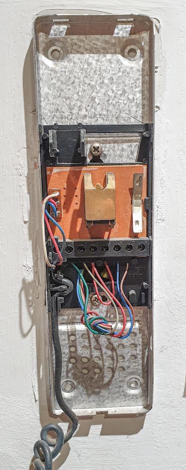

FuzzyLogicDD Inserito: 29 settembre 2021 Segnala Inserito: 29 settembre 2021 Buongiorno, come da titolo, in assemblea condominiale è stato approvato di preventivare la sostituzione degli impianti citofonici, datati 1990: sono due pulsantiere (una per scala) da 9 utenze ciascuna, e una da sei utenze per la terza scala, ciascuna con alimentatore Elvox 831 dedicato, predisposte per collegamento video ma senza telecamera installata. Un preventivo che ci è stato proposto è l'uso di BTicino a due fili con pulsantiera Sfera New e sostituzione integrale di cavi e alimentatori, più videocitofono Bticino 344652 per ogni appartamento Volevo capire due cose: 1) Sfera New è configurabile con nove pulsanti a colonna singola? (4+4+1) Ne ho visto uno simile configurato così, ma non so se sia il New. 2) Se io volessi la versione "smart" del citofono, cioè la 344682 con app sul telefono, potrei collegarla allo stesso impianto anche se gli altri hanno un terminale diverso (ammesso che valga la pena spendere 100€ in più per questo sfizio)? Inoltre... secondo voi è la soluzione migliore possibile o c'è di meglio, per un condominio di 3 scale, di cui due da 9 UI e una da 6 UI? Le pulsantiere sono poste all'esterno del cancello condominiale e il comando di apertura apre sia il cancello che la porta della propria scala; non c'è un posto pulsantiera all'esterno della porta della scala. Quindi, dal citofono, attualmente non si può aprire solo il cancello o solo la porta dell'atrio. Se volessimo modificare l'impianto e installare delle pulsantiere all'esterno di ogni porta di accesso alla scala, per rendere indipendenti cancello e porta dell'atrio, come cambia l'impianto? Vi ringrazio per la vostra attenzione e attendo suggerimenti.
ROBY 73 Inserita: 29 settembre 2021 Segnala Inserita: 29 settembre 2021 (modificato) Ciao FuzzyLogicDD, 8 ore fa, FuzzyLogicDD ha scritto: ............Se volessimo modificare l'impianto e installare delle pulsantiere all'esterno di ogni porta di accesso alla scala, per rendere indipendenti cancello e porta dell'atrio, come cambia l'impianto? Si può fare pressoché tutto quello che si vuole, senza grandi limiti per tutto. Certo è che forse l'unico limite è quello economico, per qualsiasi marca vogliate, BTicino, Urmet, Vimar / Elvox, Comelit, CAME (ex BPT), ecc... Poi il problema più grande è mettere d'accordo 24 persone / famiglie diverse. Comunque fatevi fare almeno un altro preventivo, non vi fermate solo su uno Modificato: 29 settembre 2021 da ROBY 73
FuzzyLogicDD Inserita: 30 settembre 2021 Autore Segnala Inserita: 30 settembre 2021 (modificato) Grazie per il tuo intervento. Mi ero dimenticato di specificare che l'impianto attuale usa terminali Elvox 166/5 a sei fili (o cinque, sembra che il sesto sia un ponte. Foto in allegato). Doveva essere un videocitofono, tantochè la pulsantiera al cancello ha l'alloggiamento per la videocamera vuoto, ma a tutti fu montato il citofono normale... Non ho idea di quanto incida la sostituzione di tutti i cavi sul preventivo totale (perchè nel primo preventivo hanno sparato solo la cifra totale, senza specificare le singole parti). Se irrisoria, consentirebbe di liberare un po' le scatole di derivazione condominiali che sono piene (passando da un sacco di cavi a due cavi che derivano ad ogni piano). Oltre al vano elettrico dove c'è l'alimentatore e al terminale, cosa bisogna controllare per il preventivo? La centralina è direttamente nella pulsantiera? (nelle scatole di derivazione ho trovato solo l'apriporta, ma nessuna centralina a parte). Grazie ancora. Modificato: 30 settembre 2021 da FuzzyLogicDD
ROBY 73 Inserita: 30 settembre 2021 Segnala Inserita: 30 settembre 2021 9 ore fa, FuzzyLogicDD ha scritto: Mi ero dimenticato di specificare che l'impianto attuale usa terminali Elvox 166/5 a sei fili (o cinque, sembra che il sesto sia un ponte. Si tratta di un classico impianto 4+n, dove "n" indica il numero dei campanelli che nel vostro caso è 24 pulsanti / appartamenti. 9 ore fa, FuzzyLogicDD ha scritto: Non ho idea di quanto incida la sostituzione di tutti i cavi sul preventivo totale (perchè nel primo preventivo hanno sparato solo la cifra totale, senza specificare le singole parti). Troppo "comodo" fare un preventivo a corpo tutto compreso con la sola cifra finale, pretendete il dettaglio, altrimenti cambiate ditta, comunque dovrebbe essere l'amministratore a fare certe richieste, anche solo per avere un'alternativa di un posto interno che può variare da un utente all'altro, c'è chi lo vuole con il WI-FI, chi senza, chi vivavoce e chi con la cornetta, a chi non interessa il video e basta il semplice citofono audio, le varianti sono molte e senza sapere a quale spesa si va incontro solo alla confusione. 9 ore fa, FuzzyLogicDD ha scritto: Se irrisoria, consentirebbe di liberare un po' le scatole di derivazione condominiali che sono piene (passando da un sacco di cavi a due cavi che derivano ad ogni piano). Certo, sicuramente i corrugati "respireranno" un po' meglio. 9 ore fa, FuzzyLogicDD ha scritto: Oltre al vano elettrico dove c'è l'alimentatore e al terminale, cosa bisogna controllare per il preventivo? La centralina è direttamente nella pulsantiera? (nelle scatole di derivazione ho trovato solo l'apriporta, ma nessuna centralina a parte). Diciamo che è tutto un insieme, un componente non può funzionare senza l'altro. Oltre all'alimentatore e al posto esterno audio / video, quasi sicuramente serviranno dei distributori al piano ed eventualmente degli attuatori, magari per accendere la luce delle scale dal citofono. Nei sistemi a 2 fili la serratura va collegata direttamente all'unità esterna
FuzzyLogicDD Inserita: 6 ottobre 2021 Autore Segnala Inserita: 6 ottobre 2021 (modificato) Grazie per il supporto articolato. Nel frattempo sono arrivati i preventivi tramite Amministratore, molto più dettagliati in effetti. Dato che il nostro impianto è un 4+n con cavi non twistati, pare che siamo obbligati a sostituire tutti i cavi (che, come dicevo, data l'età trentennale dell'impianto non è una cosa malvagia al di là dei costi e della manodopera). Un citofonista ha proposto più opzioni, con Elvox e Bticino, sottolineando che con Elvox ci siano 7 anni di garanzia, mentre con Bticino 2, e che nel corso degli anni la reperibilità di ricambi con Elvox-Vimar sia decisamente più fattibile che con Bticino (con la quale è capitato che dopo pochi anni non fossero più disponibili per una data serie, mentre con Elvox teoricamente riesci a sostituire le parti anche con impianti di fine anni 90 senza rifare tutto da zero). Costi totali molto simili sia per Elvox che per Bticino. E' questo il motivo per cui di solito in questo forum si propone Elvox-Vimar? Come qualità sono equivalenti? Grazie. Modificato: 6 ottobre 2021 da FuzzyLogicDD
ROBY 73 Inserita: 6 ottobre 2021 Segnala Inserita: 6 ottobre 2021 11 ore fa, FuzzyLogicDD ha scritto: E' questo il motivo per cui di solito in questo forum si propone Elvox-Vimar? Come qualità sono equivalenti? Personalmente anch'io preferisco di gran lunga Elvox piuttosto che BTicino, poi sulla reperibilità dei componenti nel tempo è vero che Vimar li trovi anche dopo 10 anni, per BTicino non saprei che dirti, sinceramente meno "la vedo e meglio sto", ma la cosa è molto soggettiva, sicuramente qualcun'altro qui nel forum ti dirà il contrario perché per motivi vari (reperibilità dei pezzi, sconti, assistenza di casa madre, ecc...) preferirà la seconda. Affidatevi all'impiantista e poi sarà lui il responsabile in caso di "rogne" 11 ore fa, FuzzyLogicDD ha scritto: Dato che il nostro impianto è un 4+n con cavi non twistati, pare che siamo obbligati a sostituire tutti i cavi (che, come dicevo, data l'età trentennale dell'impianto non è una cosa malvagia al di là dei costi e della manodopera). Con Elvox / Vimar direi proprio che è il caso di cambiarli
