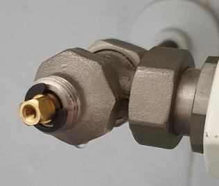

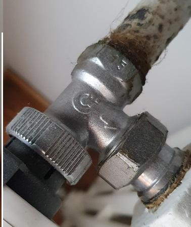

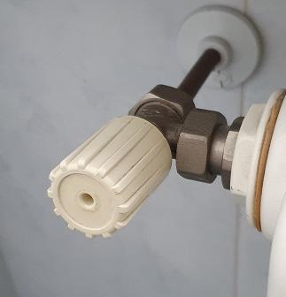

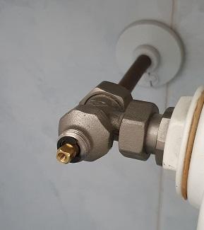

Sostituzione valvola termostatica, tipologia?
Ciao a tutti,
vorrei installare una valvola termostatica controllabile via Wifi ma non riesco a capire se è compatibile con l'aggancio che ho sul calorifero. In particolare questo ho ora: FOTO 1 che svitando la manopola si presenta così: FOTO 2; considerato che la valvola che voglio montare ha un aggancio "Standard (M30)" e degli adattatori "Danfoss RA\RAV\RAVL" (così leggo..) e all'interno presenta un piccolo stantuffo che andrebbe a premere una puntina che dovrebbe essere nel blocco di cui FOTO 2, è corretto svitare quel blocco ottagonale che è in foto? Se lo faccio (sperando di trovare sotto la puntina), esce acqua, prima a gocce poi ben di più se continuo a svitare..
La domanda quindi è: è corretto svitare quel blocco (a prescindere dall'acqua che esce)? Troverò sotto la 'puntina' fatidica? Oppure questo tipo di aggancio che ho nel calorifero non è compatibile con la valvola termostatica?
grazie a tutti!
1 - Copy.jpg
2 - Copy.jpg
3 - Copy.jpg
4 - Copy.jpg
