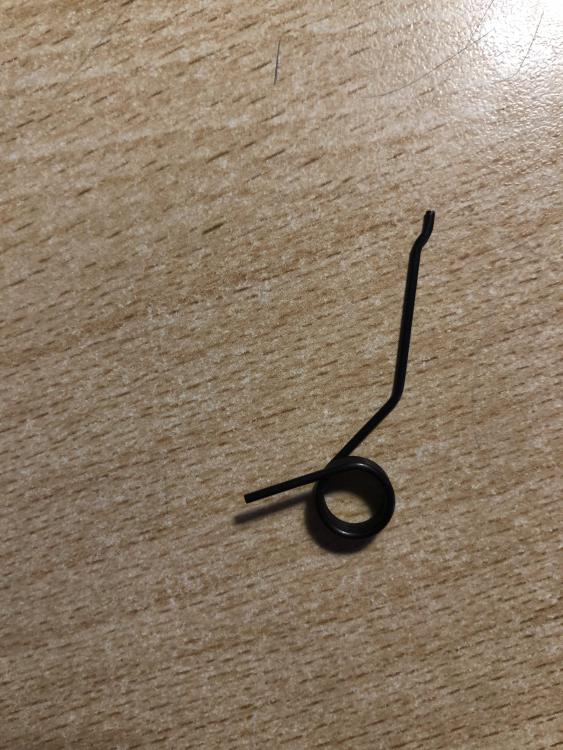

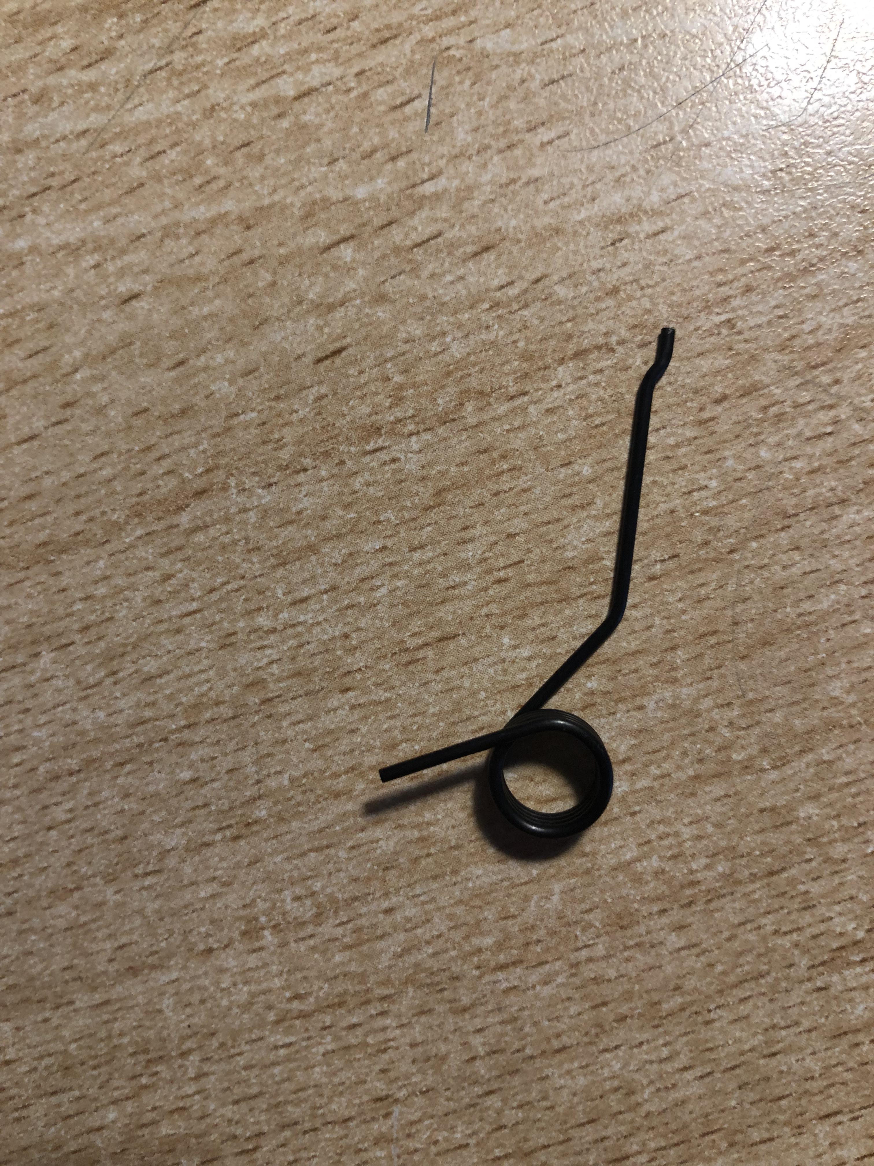

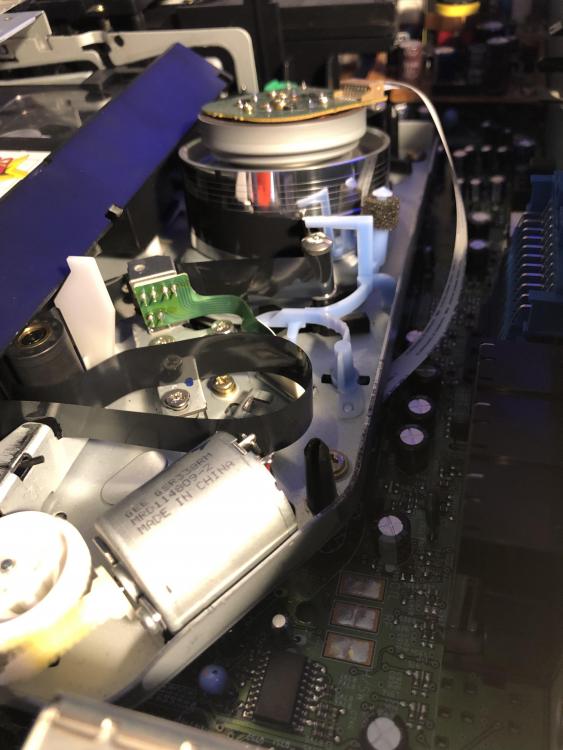

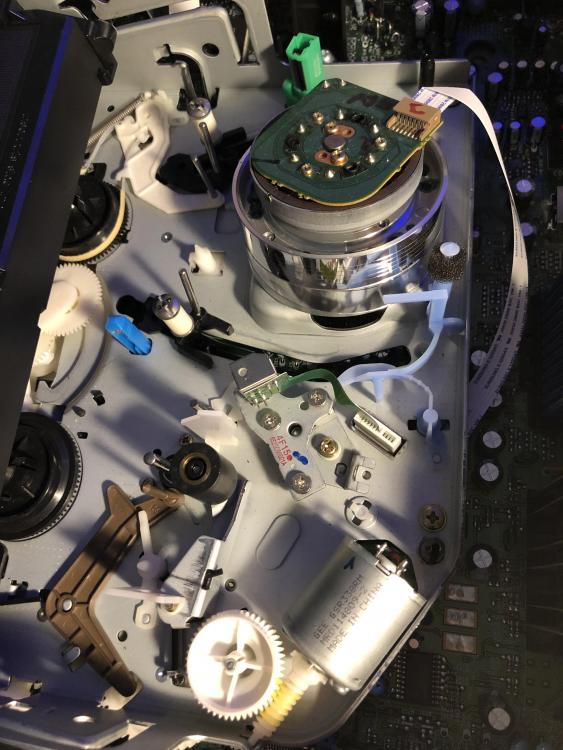

Salve, oggi volevo guardarmi un vhs ma dopo pochi secondi di immagine la riproduzione si interrompeva e il videoregistratore entrava in standby. Allora ho proceduto allo scoperchiamento del dispositivo e ho potuto constatare che il nastro del vhs non veniva avvolto nella seconda bobina, sparpagliandosi all’interno del Philips il quale riconosceva l’errore e dunque interrompeva la riproduzione. Guardando meglio ho notato che una molla era fuoriuscita dal suo loco, essendomela ritrovata sotto la videocassetta. Penso proprio che sia questo il problema, ma non so proprio dove va posizionata. Qualcuno ha idea? Allego foto
