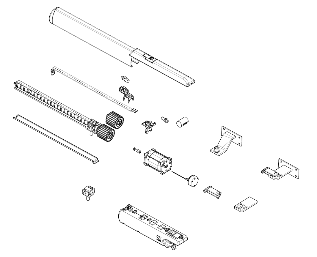

gicoc Inserito: 5 ottobre 2021 Segnala Inserito: 5 ottobre 2021 Dovrei sostituire il cilindro serratura del motore Came A 3000; vorrei sapere se è un intervento da principiante o è necessario l'intervento di un tecnico? Grazie per le eventuali risposte.
ROBY 73 Inserita: 5 ottobre 2021 Segnala Inserita: 5 ottobre 2021 Ciao gicoc, 52 minuti fa, gicoc ha scritto: Dovrei sostituire il cilindro serratura del motore Came A 3000 Per caso intendi il codice 119RID106?, Cioè questo: 55 minuti fa, gicoc ha scritto: vorrei sapere se è un intervento da principiante o è necessario l'intervento di un tecnico? Se sai usare un paio di cacciaviti non è difficile, l'importante è che il cilindretto di blocco entri correttamente nel foro del meccanismo di riduzione in teflon. Altrimenti indicaci cosa intendi di preciso da qui: (Clicca sopra l'immagine o aprila in un'altra finestra del monitor per ingrandirla)
gicoc Inserita: 6 ottobre 2021 Autore Segnala Inserita: 6 ottobre 2021 Si è quello il cilindro serratura
gicoc Inserita: 6 ottobre 2021 Autore Segnala Inserita: 6 ottobre 2021 Si è quello il cilindro serratura. L'ho già estratto per capire cosa si è rotto sforzandolo nel girare la chiave per sbloccare il cancello, mi sembra intatto. ho provato diverse volte a rimetterlo inserendo il cilindro nel foro ma non succede niente, la vite senza fine gira a vuoto. Comunque se non ci sono altre difficoltà ordinerò un cilindro nuovo e provrò a montarlo. Grazie infinite per la rispos.ta
marco.caricato Inserita: 8 ottobre 2021 Segnala Inserita: 8 ottobre 2021 Il 6/10/2021 alle 21:08 , gicoc ha scritto: Si è quello il cilindro serratura. L'ho già estratto per capire cosa si è rotto sforzandolo nel girare la chiave per sbloccare il cancello, mi sembra intatto. ho provato diverse volte a rimetterlo inserendo il cilindro nel foro ma non succede niente, la vite senza fine gira a vuoto. Comunque se non ci sono altre difficoltà ordinerò un cilindro nuovo e provrò a montarlo. Grazie infinite per la rispos.ta Fermati! Per essere certo che il problema sia solo lo sblocco inserisci una chiave a brugola (lato corto) nel foro che ti indicava prima Roby... Se la vite senza fine ruota allora procedi...se la vite senza fine resta ancora ferma il problema è altrove.
gicoc Inserita: 10 ottobre 2021 Autore Segnala Inserita: 10 ottobre 2021 Nel foro c'è qualche vite a brugola da svitare o invitare?. Oggi tornerò a verificare, comunque volevo correggere che la vite senza fine non gira. Grazie delle risposte.
marco.caricato Inserita: 10 ottobre 2021 Segnala Inserita: 10 ottobre 2021 2 ore fa, gicoc ha scritto: Nel foro c'è qualche vite a brugola da svitare o invitare?. Oggi tornerò a verificare, comunque volevo correggere che la vite senza fine non gira. Grazie delle risposte. Nel foro in questione entra una "spina" azionata dal sistema di sblocco. Se è danneggiato potrebbe effettivamente non entrare nel foro e di conseguenza non far girare la vite senza fine. La prova che ti ho suggerito esclude appunto problemi al meccanismo di riduzione in quanto la brugola funge da spina e dovrebbe mettere in movimento la vite.
gicoc Inserita: 11 ottobre 2021 Autore Segnala Inserita: 11 ottobre 2021 Nel foro c'è qualche vite a brugola da svitare o invitare?. Oggi tornerò a verificare, comunque volevo correggere che la vite senza fine non gira. Grazie delle risposte.
gicoc Inserita: 11 ottobre 2021 Autore Segnala Inserita: 11 ottobre 2021 Il 10/10/2021 alle 12:47 , marco.caricato ha scritto: Nel foro in questione entra una "spina" azionata dal sistema di sblocco. Se è danneggiato potrebbe effettivamente non entrare nel foro e di conseguenza non far girare la vite senza fine. La prova che ti ho suggerito esclude appunto problemi al meccanismo di riduzione in quanto la brugola funge da spina e dovrebbe mettere in movimento la vite.
gicoc Inserita: 11 ottobre 2021 Autore Segnala Inserita: 11 ottobre 2021 Si è proprio il pezzettino che si è rotto. Dovrò inevitabilmente procurarmi il blocco serratura che ho già visto su internet con un costo compreso spedizione accettabile. Grazie di tutto per il momento. E' un sito meraviglioso con risposte chiare e competenti.
ROBY 73 Inserita: 11 ottobre 2021 Segnala Inserita: 11 ottobre 2021 2 ore fa, gicoc ha scritto: Dovrò inevitabilmente procurarmi il blocco serratura che ho già visto su internet........... Facci sapere gli sviluppi allora
gicoc Inserita: 14 ottobre 2021 Autore Segnala Inserita: 14 ottobre 2021 E andata, tutto ok - sono riuscito a incastrare il blocco serratura e il portone è ripartito. Di nuovo mille Grazie.
ROBY 73 Inserita: 14 ottobre 2021 Segnala Inserita: 14 ottobre 2021 23 minuti fa, gicoc ha scritto: E andata, tutto ok - sono riuscito a incastrare il blocco serratura e il portone è ripartito. Ottimo allora, prego di niente. Ciao
