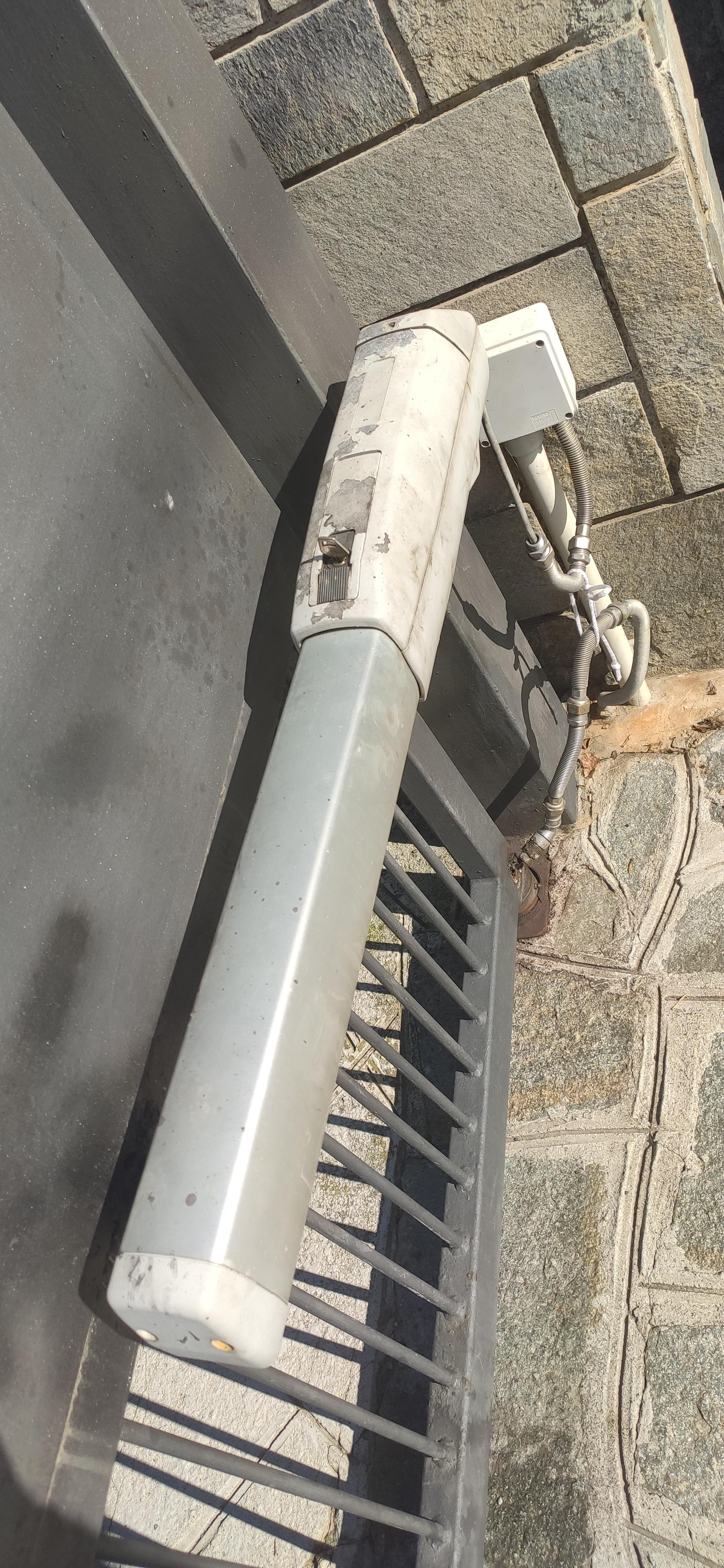

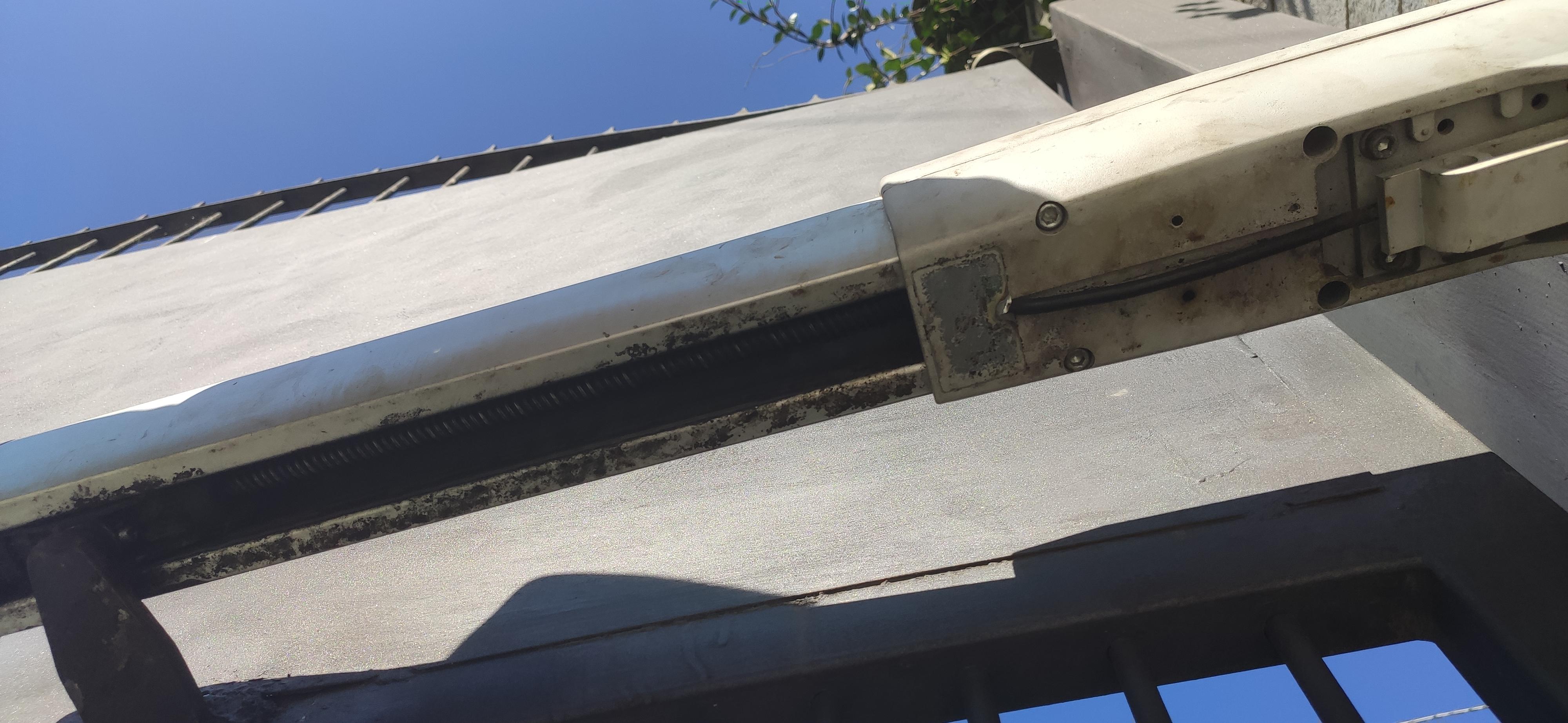

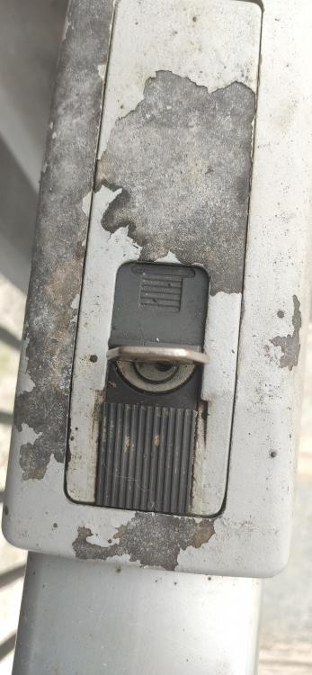

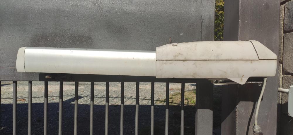

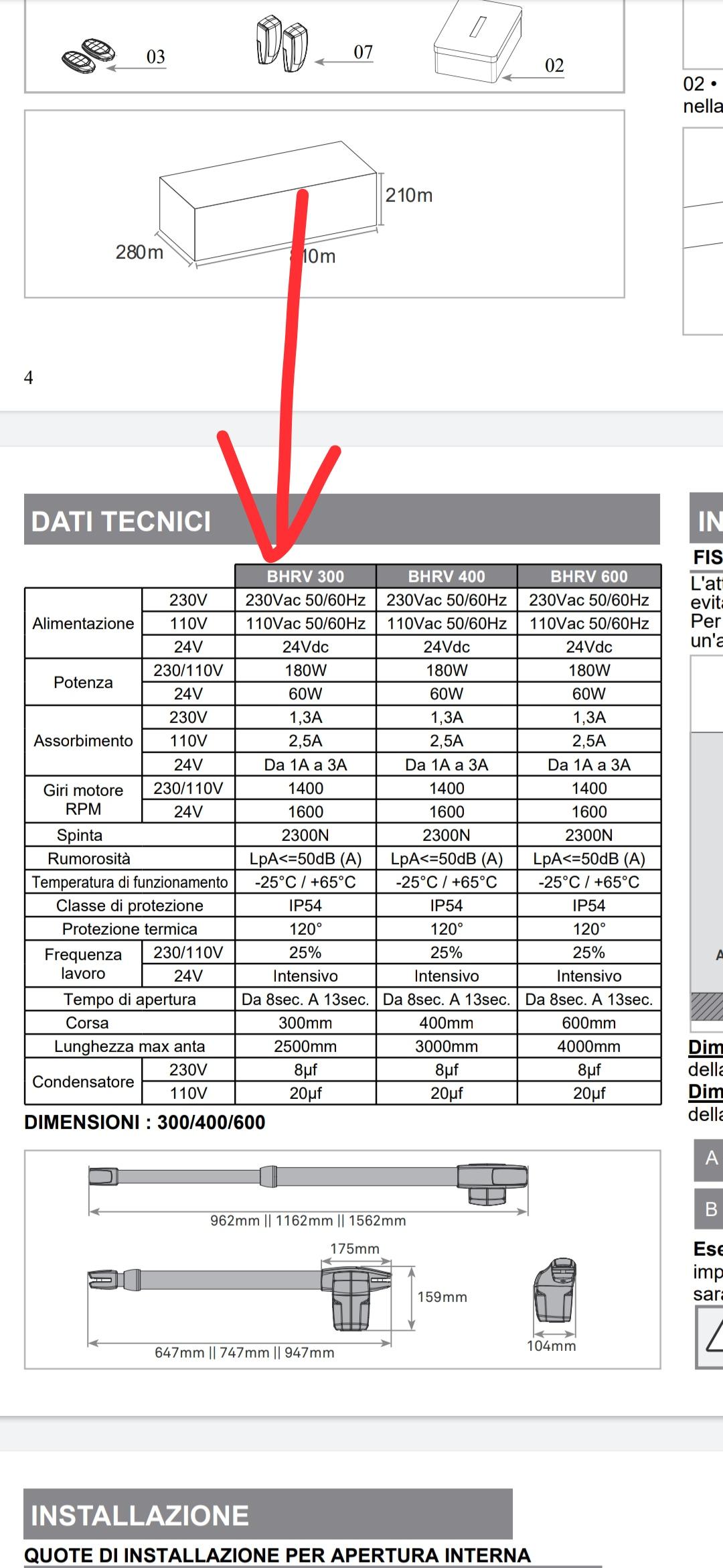

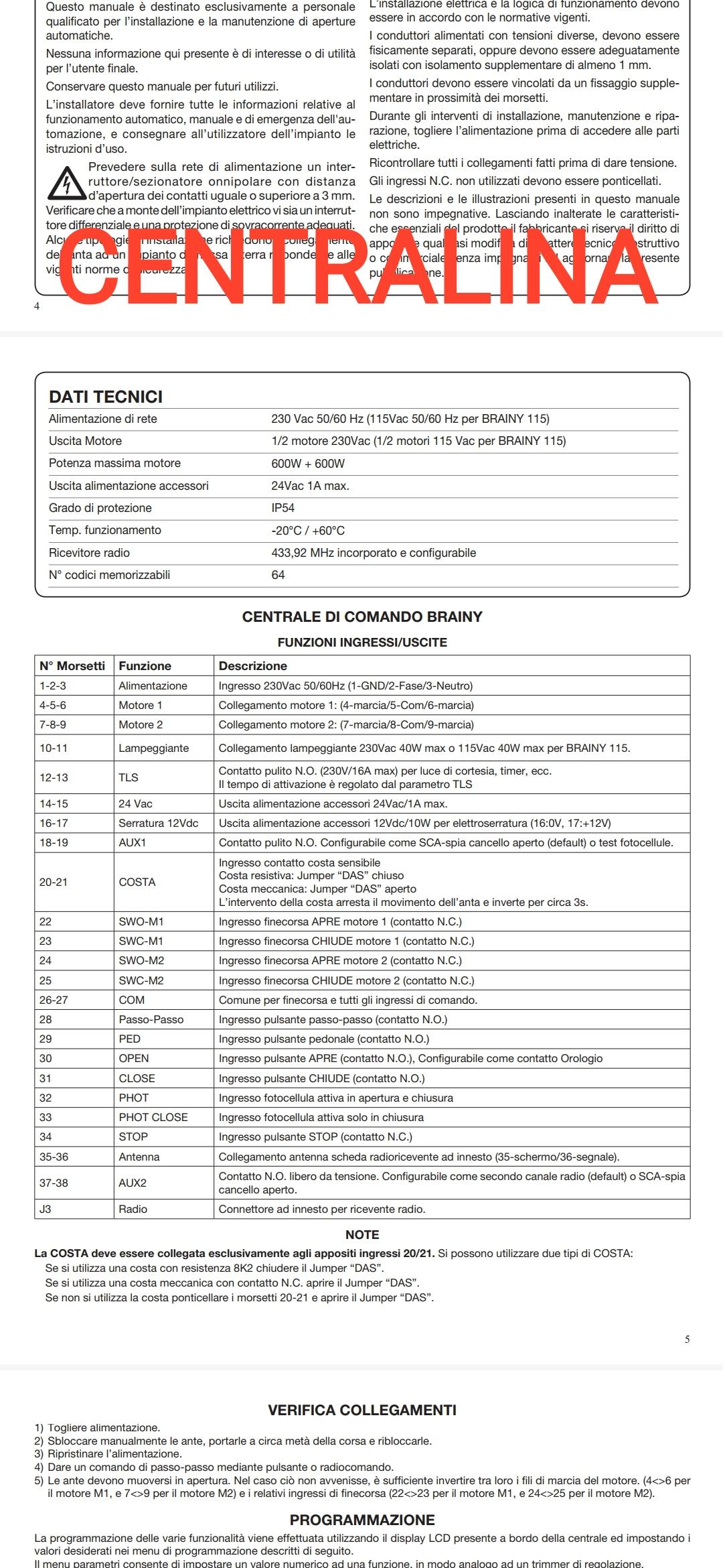

Ragnark Inserito: 6 ottobre 2021 Segnala Inserito: 6 ottobre 2021 Salve a tutti, mi si è rotto il braccio sinistro del mio cancello di casa, mi stavo chiedendo se fosse possibile sostituirlo con uno diverso più economico, visto che l'originale mi viene a costare più di 300€. La centralina è una Benincà BRAINY e il braccio che avevo trovato è un BHRV 300 della Dieffematic. L'anta sinistra del cancello peserà circa 200/250kg, larghezza circa 1,80mt. Lascio gli screenshoot dei componenti. Grazie in anticipo a tutti!
ROBY 73 Inserita: 6 ottobre 2021 Segnala Inserita: 6 ottobre 2021 Ciao Ragnark, 10 ore fa, Ragnark ha scritto: e il braccio che avevo trovato è un BHRV 300 Potrebbe andar bene, anche se quasi sicuramente dovrai cambiare le staffe di fissaggio, ed inoltre è da vedere se il tempo di apertura ed i giri del motore sono gli stessi o all'incirca uguali dell'altro motore, altrimenti rischi che si accavallino ed incastrino le ante in modo errato, anche se c'è da dire che la BRAINY dovrebbe "pensare lei" ad impostare la taratura della corsa. Il motore BHRV 300 impiega da 8 a 13 secondi per la manovra di apertura, mentre l'altro che motore è? Quanto impiega per eseguire una manovra?
Ragnark Inserita: 7 ottobre 2021 Autore Segnala Inserita: 7 ottobre 2021 9 ore fa, ROBY 73 ha scritto: Ciao Ragnark, Potrebbe andar bene, anche se quasi sicuramente dovrai cambiare le staffe di fissaggio, ed inoltre è da vedere se il tempo di apertura ed i giri del motore sono gli stessi o all'incirca uguali dell'altro motore, altrimenti rischi che si accavallino ed incastrino le ante in modo errato, anche se c'è da dire che la BRAINY dovrebbe "pensare lei" ad impostare la taratura della corsa. Il motore BHRV 300 impiega da 8 a 13 secondi per la manovra di apertura, mentre l'altro che motore è? Quanto impiega per eseguire una manovra? Non si riesce a leggere nulla sull'altro motore, troppo vecchio. È più lento sicuramente, ci metterà circa 15/18 secondi. In teoria non dovrebbero accavallarsi, perché il braccio che non funziona è quello che sposta la parte di cancello che parte dopo in apertura, e deve arrivare prima in chiusura.
ROBY 73 Inserita: 7 ottobre 2021 Segnala Inserita: 7 ottobre 2021 14 ore fa, Ragnark ha scritto: In teoria non dovrebbero accavallarsi, perché il braccio che non funziona è quello che sposta la parte di cancello che parte dopo in apertura, e deve arrivare prima in chiusura. Ok allora potrebbe andare. 14 ore fa, Ragnark ha scritto: Non si riesce a leggere nulla sull'altro motore, troppo vecchio. Posta un paio di foto che vediamo di riconoscerlo
Ragnark Inserita: 8 ottobre 2021 Autore Segnala Inserita: 8 ottobre 2021 (modificato) Il 6/10/2021 alle 22:00 , ROBY 73 ha scritto: Modificato: 8 ottobre 2021 da Ragnark
ROBY 73 Inserita: 8 ottobre 2021 Segnala Inserita: 8 ottobre 2021 Dovrebbe (e sottolineo dovrebbe) essere un Benincà, il modello preciso non lo ricordo, se puoi / vuoi, fai una foto alla parte superiore nera, dove c'è il simbolo vicino alla chiave di sblocco del motore stesso, si dovrebbe capire qualcosa. Per pura curiosità, per caso hai "problemi" con i cani che mangiano i cavi che sono rivestiti con i tubi in acciaio inox?
Ragnark Inserita: 9 ottobre 2021 Autore Segnala Inserita: 9 ottobre 2021 11 ore fa, ROBY 73 ha scritto: Dovrebbe (e sottolineo dovrebbe) essere un Benincà, il modello preciso non lo ricordo, se puoi / vuoi, fai una foto alla parte superiore nera, dove c'è il simbolo vicino alla chiave di sblocco del motore stesso, si dovrebbe capire qualcosa. Per pura curiosità, per caso hai "problemi" con i cani che mangiano i cavi che sono rivestiti con i tubi in acciaio inox? Esattamente! Mangiano tutto! Comunque ecco la foto, non so come ti possa aiutare.
ROBY 73 Inserita: 9 ottobre 2021 Segnala Inserita: 9 ottobre 2021 No, pensavo si vedesse qualcosa in più, forse togliendo la chiave e chiudendo completamente lo sportellino, ma non ci giurerei. Anche se a questo punto è pressoché irrilevante, la mia è piuttosto curiosità, ma sul motore che hai tolto e devi sostituire si vede qualcosa in più sull'etichetta?
Daimatto Inserita: 11 ottobre 2021 Segnala Inserita: 11 ottobre 2021 Ciao, il pistone è un Benincà DU35, non dovresti avere nessun problema con Brainy, permette la gestione dei tempi delle due ante, degli sfasamenti e delle forze.
ROBY 73 Inserita: 11 ottobre 2021 Segnala Inserita: 11 ottobre 2021 6 ore fa, Daimatto ha scritto: il pistone è un Benincà DU35, non dovresti avere nessun problema con Brainy, permette la gestione dei tempi delle due ante, degli sfasamenti e delle forze. Infatti, allora ricordavo bene che fosse un Benincà e come già detto, anche tu affermi che con la BRAINY non ci sono problemi di sfasamenti dei tempi
